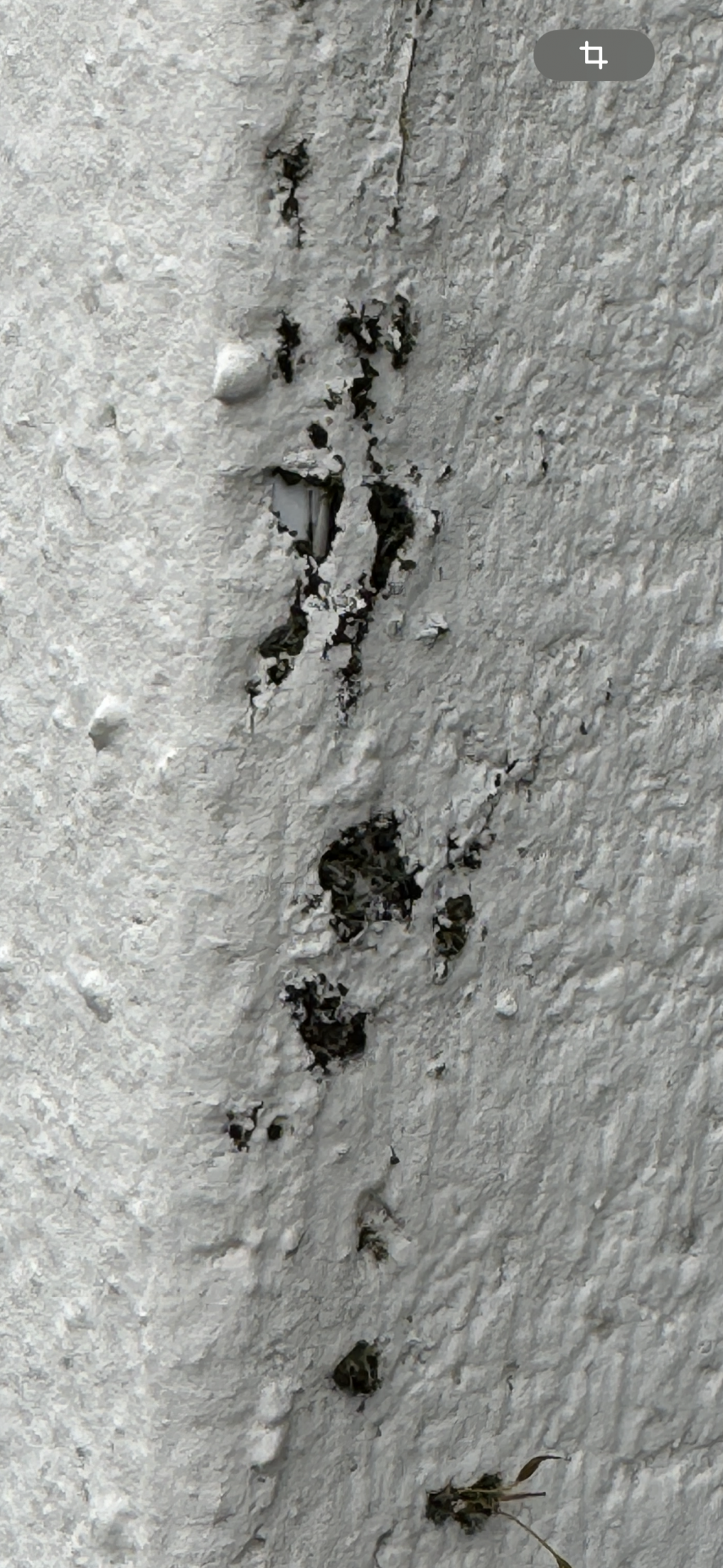

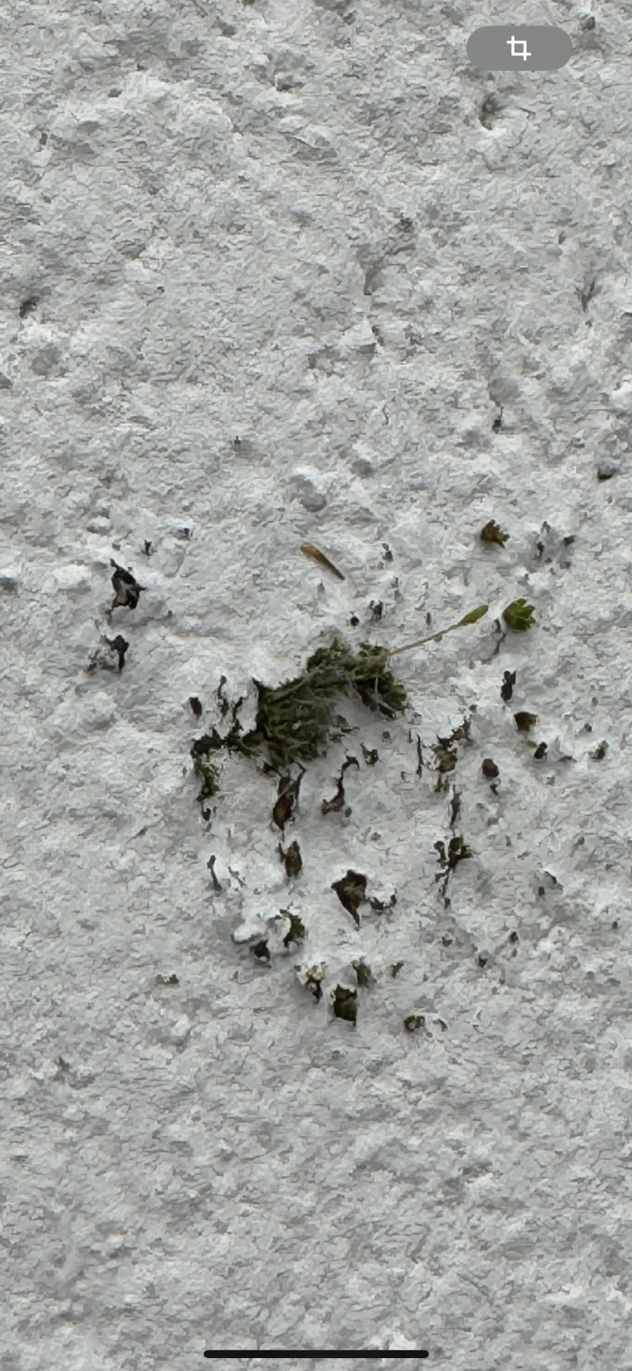

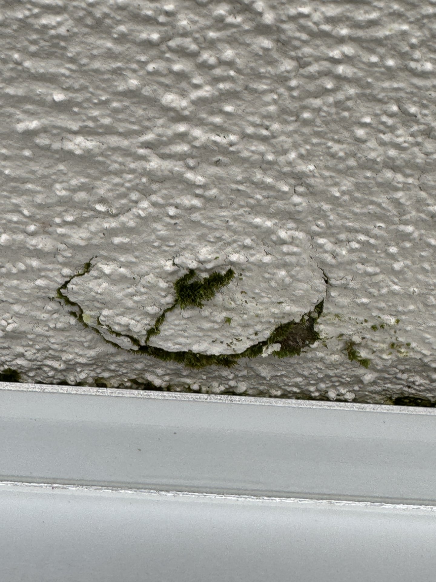

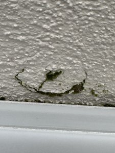

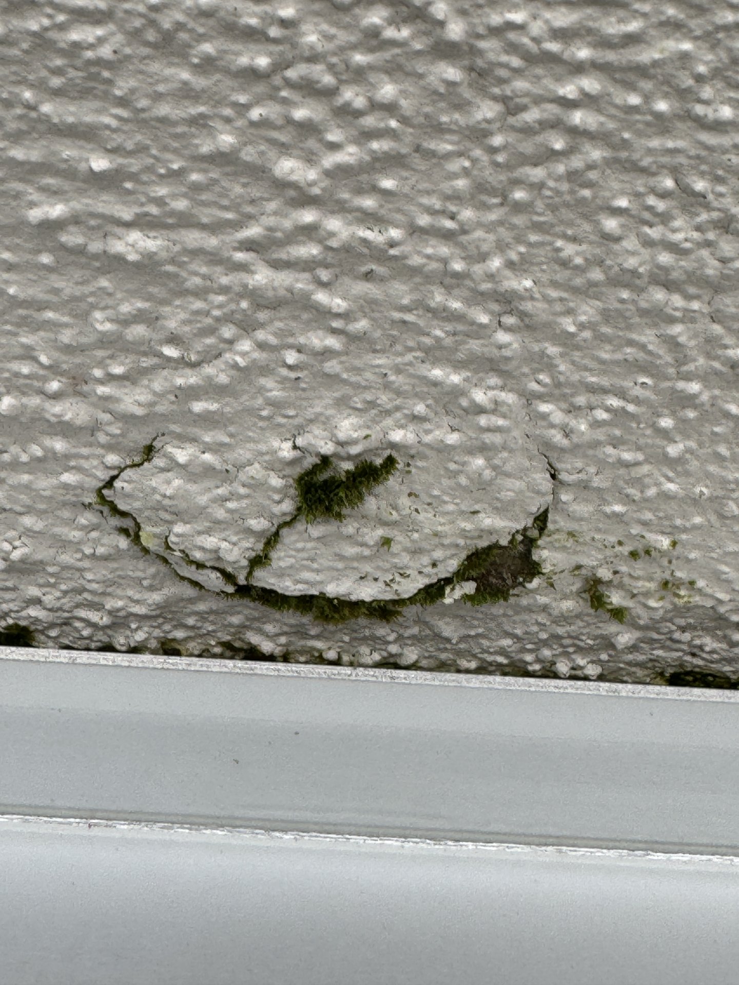

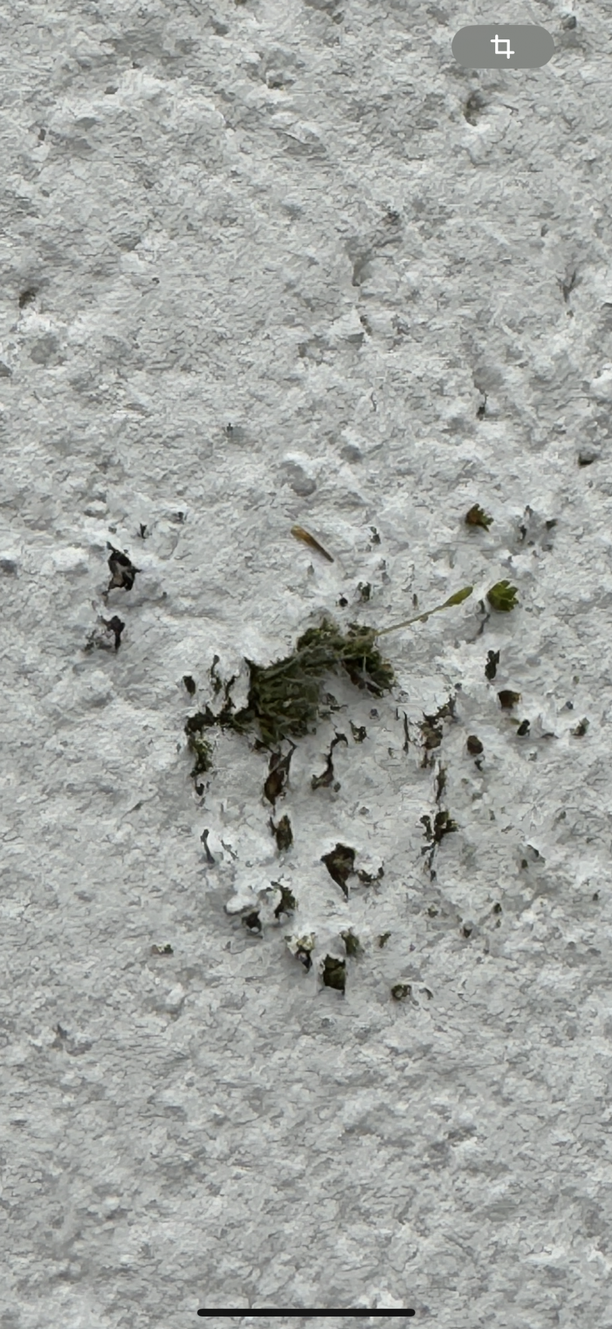

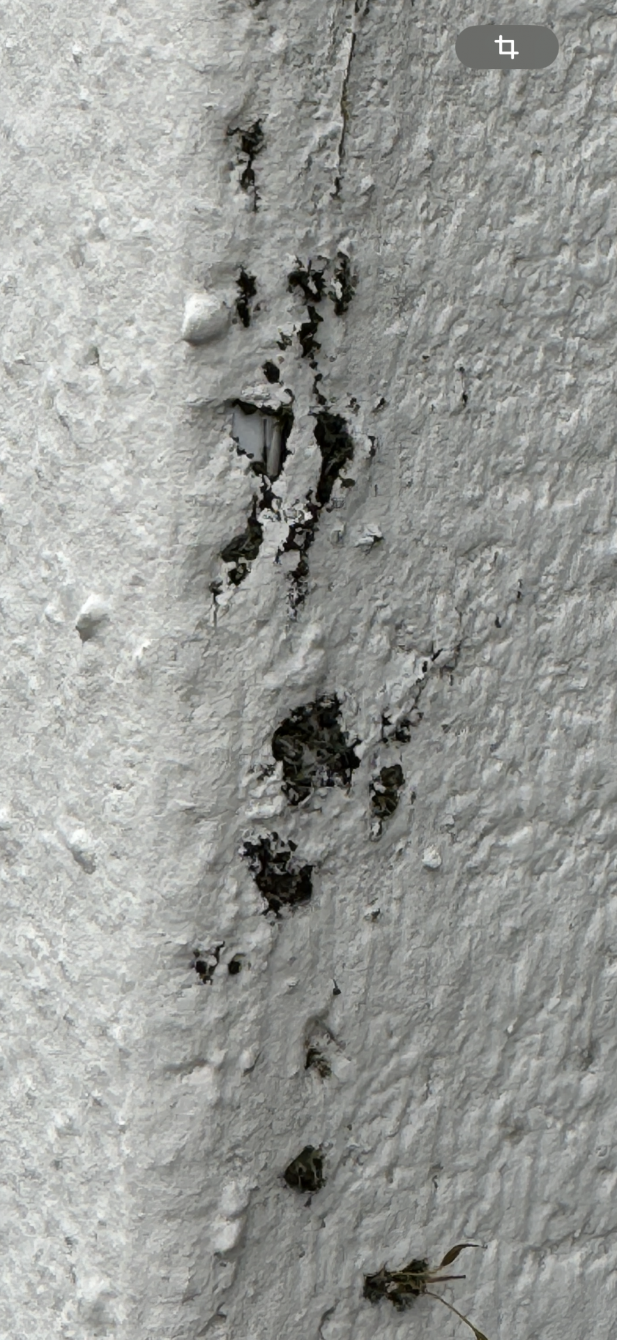

    ich habe unten zu sehende Stellen mit Moos an der Fassade meiner ETW Baujahr 2017.
    Ich bin mir nicht sicher wie bedenklich das ist. Es sieht ja teilweise aus, als würde es durch den Putz durchkommen. Wenn ich es rausziehe, bröckelt auch der Putz.
    Ist das normal und man entfernt das einfach mit einem passenden Mittel? Oder scheint es hier grundsätzlich ein Problem mit der Putzqualität zu geben?
    Viele Grüße
    Oliver
  2. BaUT
    9.532
    6.015
    Lass mich raten:
    Farbe: Silikonharzanstrich?
    Wenn die gerissen ist, zieht regen in den darunter liegenden Putz und die Feuchtigkeit kann dann nur sehr langsam durch diese Risse wieder raumlüften und solange der Putz feucht ist, bietet er einen guten Wachstumsboden für Moos.
    Obendrein blättert die Farbe dann in diesen Bereichen infolge Frostschäden blasenförmig ab.
    Silikonharzanstrich ist nur ein guter Schutz solange er rissfrei ist.
