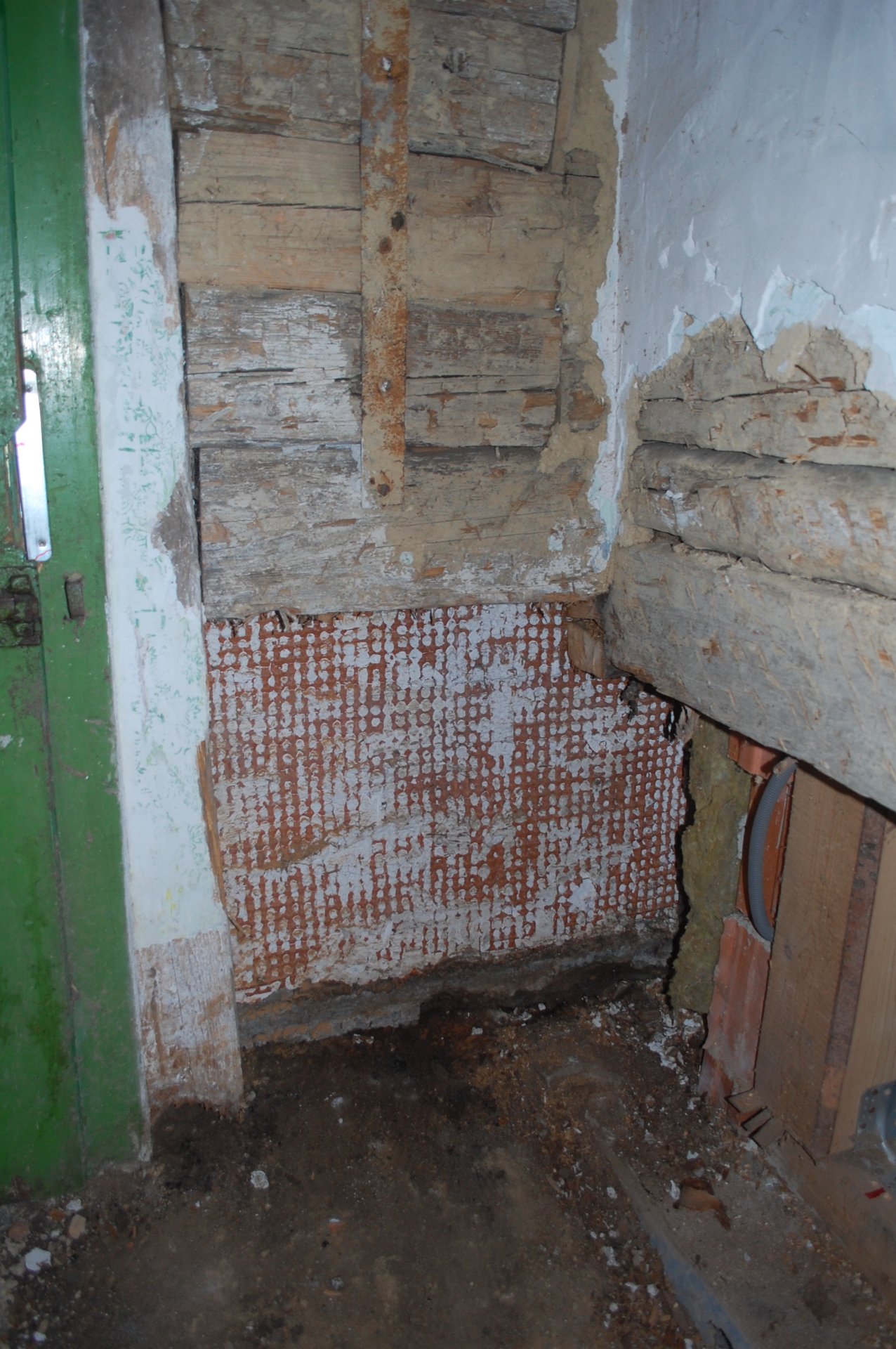

    Liebe Bauexperten, ich wohne in einem 500 Jahre alten, vielfach umgebauten Holzhaus in Oberösterreich, das ich versuche, Stück für Stück zu renovieren. Ich bin aber Laie und stoße schnell an meine Grenzen. Heute diese (siehe Foto): Die unteren Balken der Außenwand zur Straße hin waren so morsch, dass ich sie mit der Hand herauszupfen konnte. Die sind früher wohl nass geworden, inzwischen ist außen Drainage verlegt, das Nässeproblem gelöst. Die oberen Balken sind noch fest. Jetzt meine Frage: Was mache ich mit dem Loch, das die morschen Balken hinterlassen haben? von innen verschalen und Beton reingießen? Mit Ytong aufmauern? Das Loch wird derzeit nur noch von einer einigermaßen stabilen Putzschicht (sieht auf dem Bild aus, wie ein rotes Netz) verschlossen, die ich ungern wegmachen möchte. Aber ich fürchte, da werde ich nicht drumrumkommen, oder? Ich sage schon mal ganz herzlich danke für jede Art von Tipps.
    Zum Verständnis: Es geht hier nicht um eine denkmalsgerechte Renovierung/Sanierung, sondern das Haus soll bewohnbar werden.

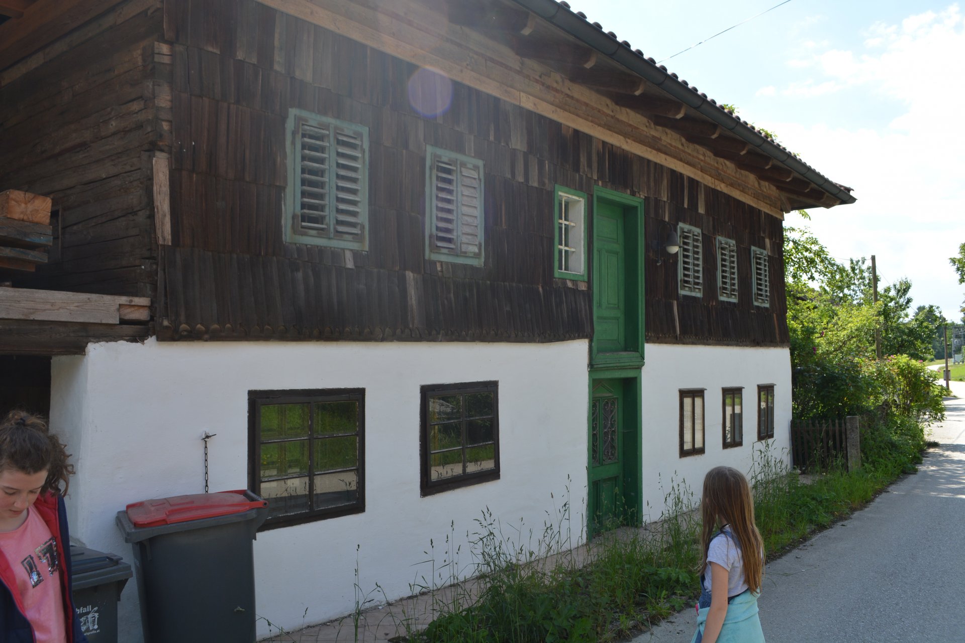

    Das Haus steht nicht unter Denkmalschutz, weil im Laufe der Zeit schon zu viel daran verändert wurde. Außerdem muss ich es möglichst schnell und zu überschaubaren Kosten bewohnbar machen. Ich versuche natürlich, es so denkmalgerecht wie möglich zu machen. Bild von außen anbei. Haus Straße.jpg
