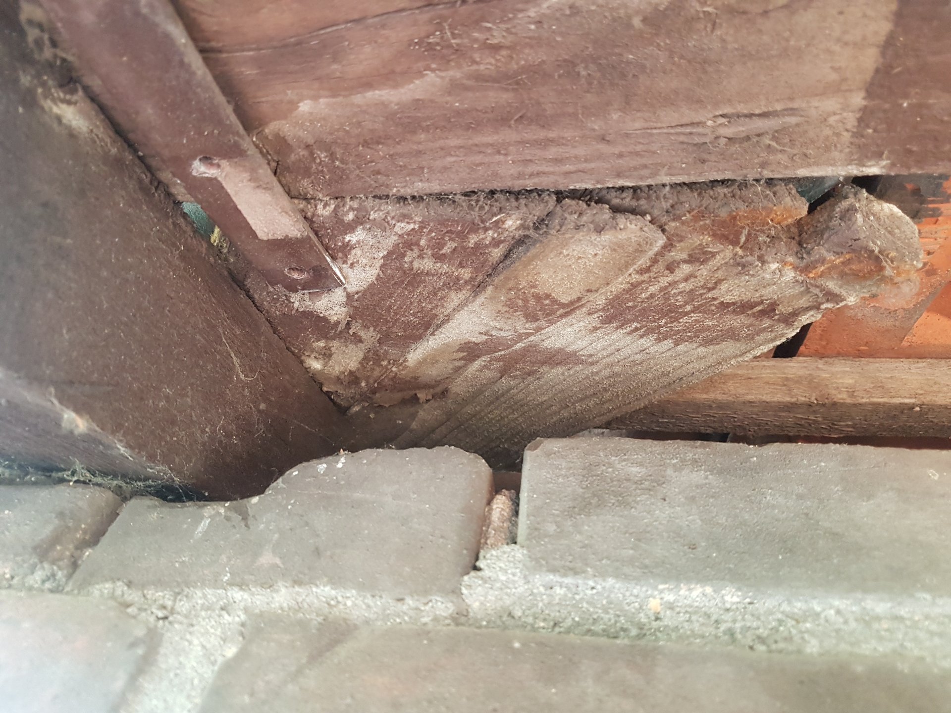

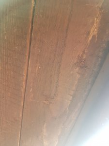

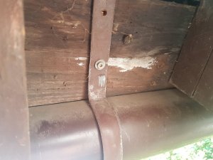

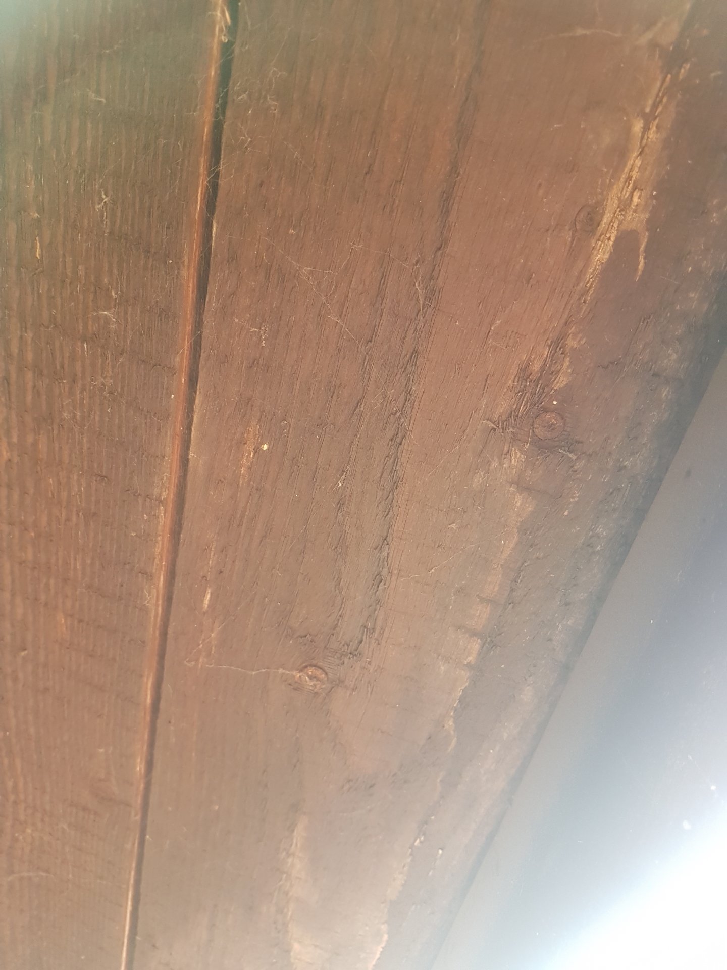

    Hat jemand Erfahrung mit reperaturen an Morsches Holz? Der Tragbalken wo das Dach drauf liegt ist auf der einen Seite Morsch.
    Es beeinflusst noch nicht direkt die Stützkraft aber ich möchte verhindern das es weiter kaputt geht.
    Ich hätte jetzt im Kopf das der Balken besonders die Morschen stellen mit Holzprägnierung zu schützen und darauf noch Wetterschutz Farbe zu streichen.
    Oder die andere Möglichkeit wäre Bootslack zu nutzen und dies dann mit Wetterschutzfarbe zu überstreichen. Diesen Vorgang dann alle 2 Jahre wiederholen.
    Danke für eure Ratschläge

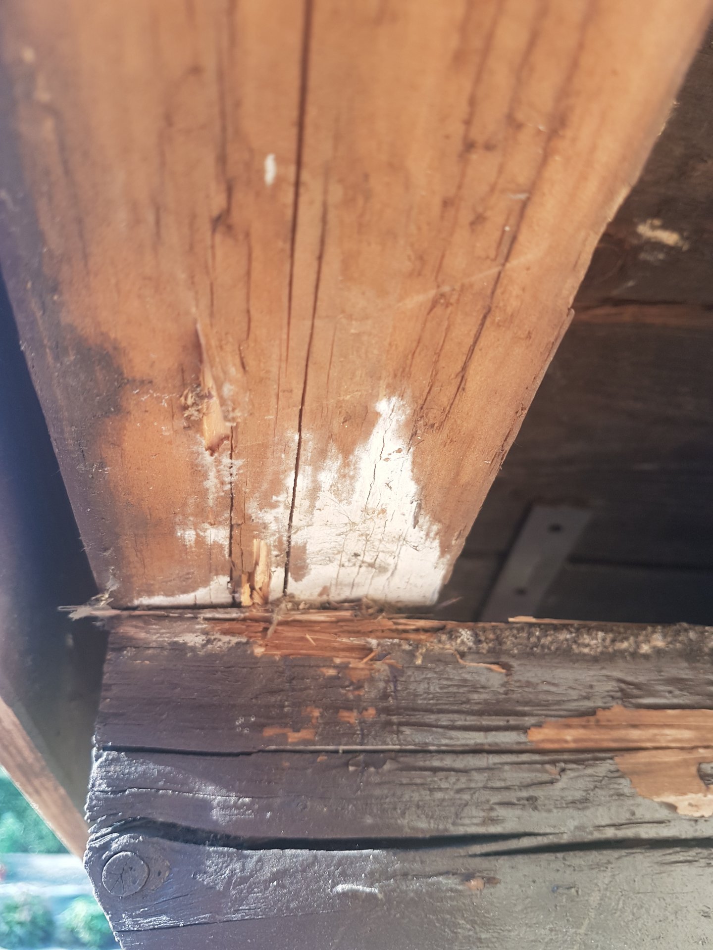

    Das Weiße das da auf Deinen Balken wächst ist ziemlich sicher ein Hausschwamm!
    Da hilft nur 1m rings um den letzten Befall alles Holz ersetzen und gleichzeitig für konstruktiven Holzschutz sorgen.

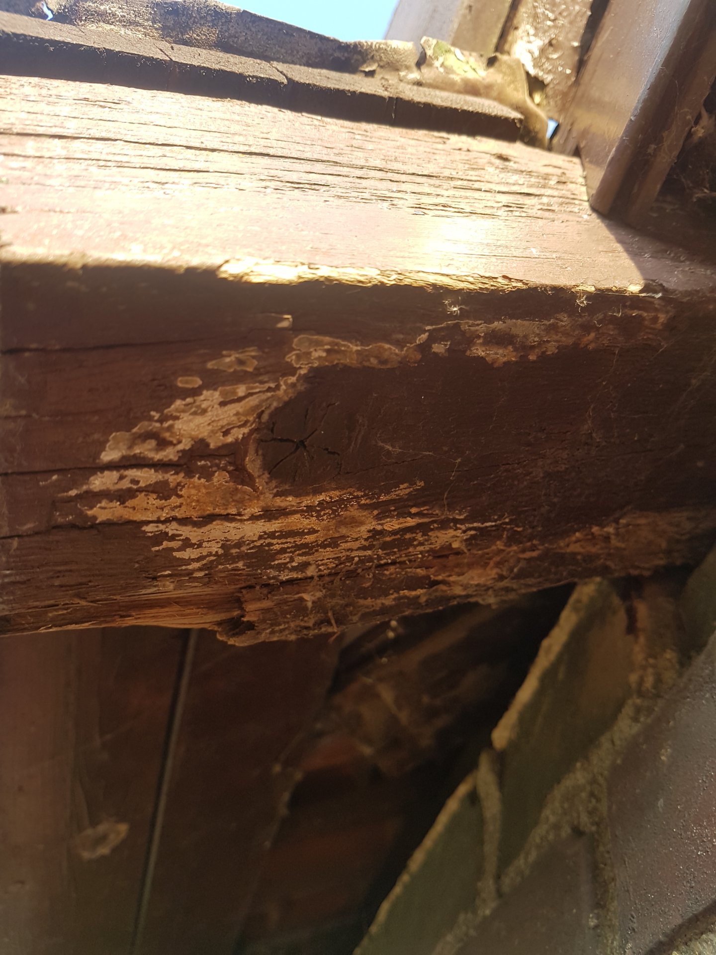

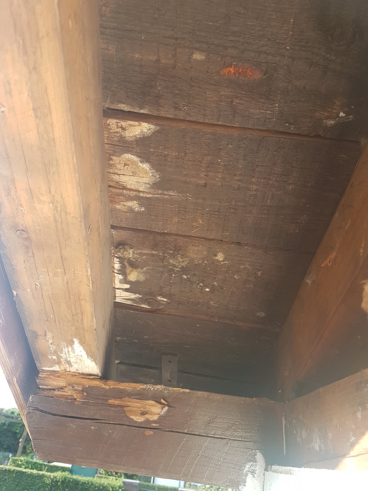

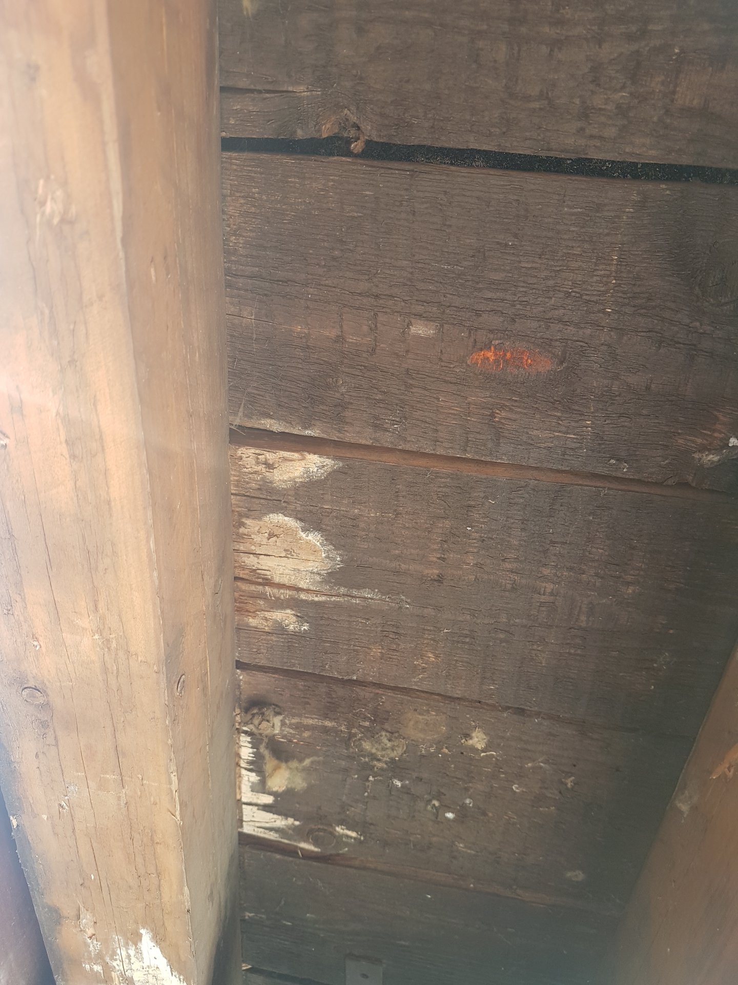

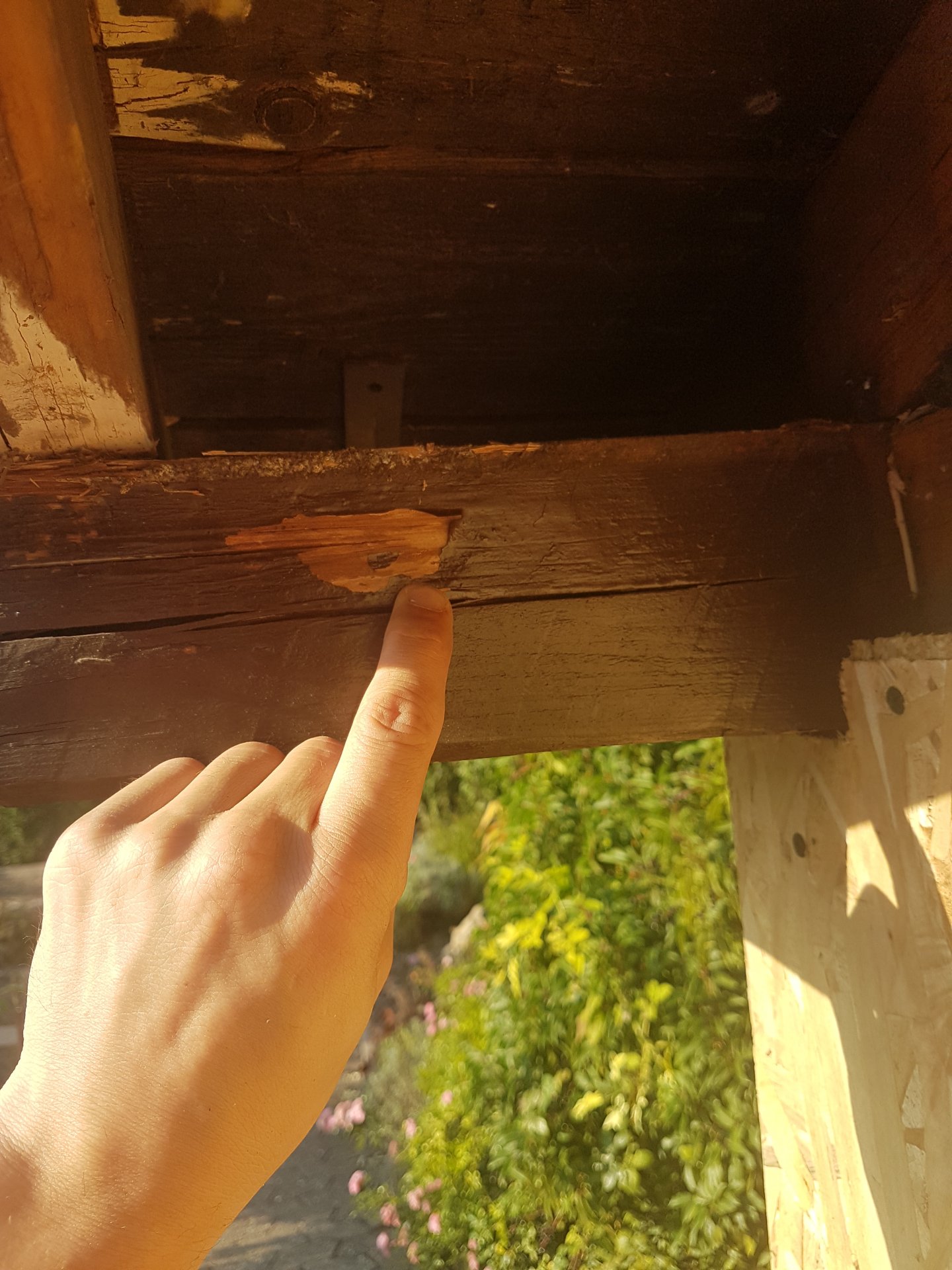

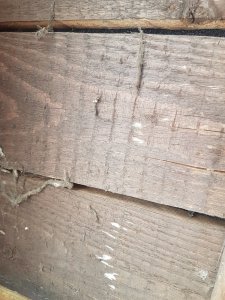

    Eindeutig ein Schwamm!
    Weiße Fruchtkörper, Würfelfäule und Mycelstränge im Holz.
    Schau Dir die Fäden im Holz mal genauer an sind die hell dann ist es der echte Hausschwamm, sind die schwarz dann ist es ein Kellerschwamm.

    Das Holz muss raus!
    Da sich Schwamm nur extrem schlecht bekämpfen lässt und zudem die Eigenschaft besitzt sich das benötigte Wasser aus der Luftfeuchtigkeit zu holen.

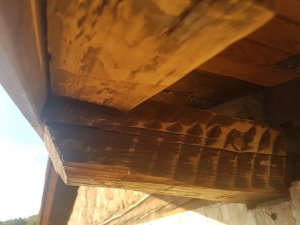

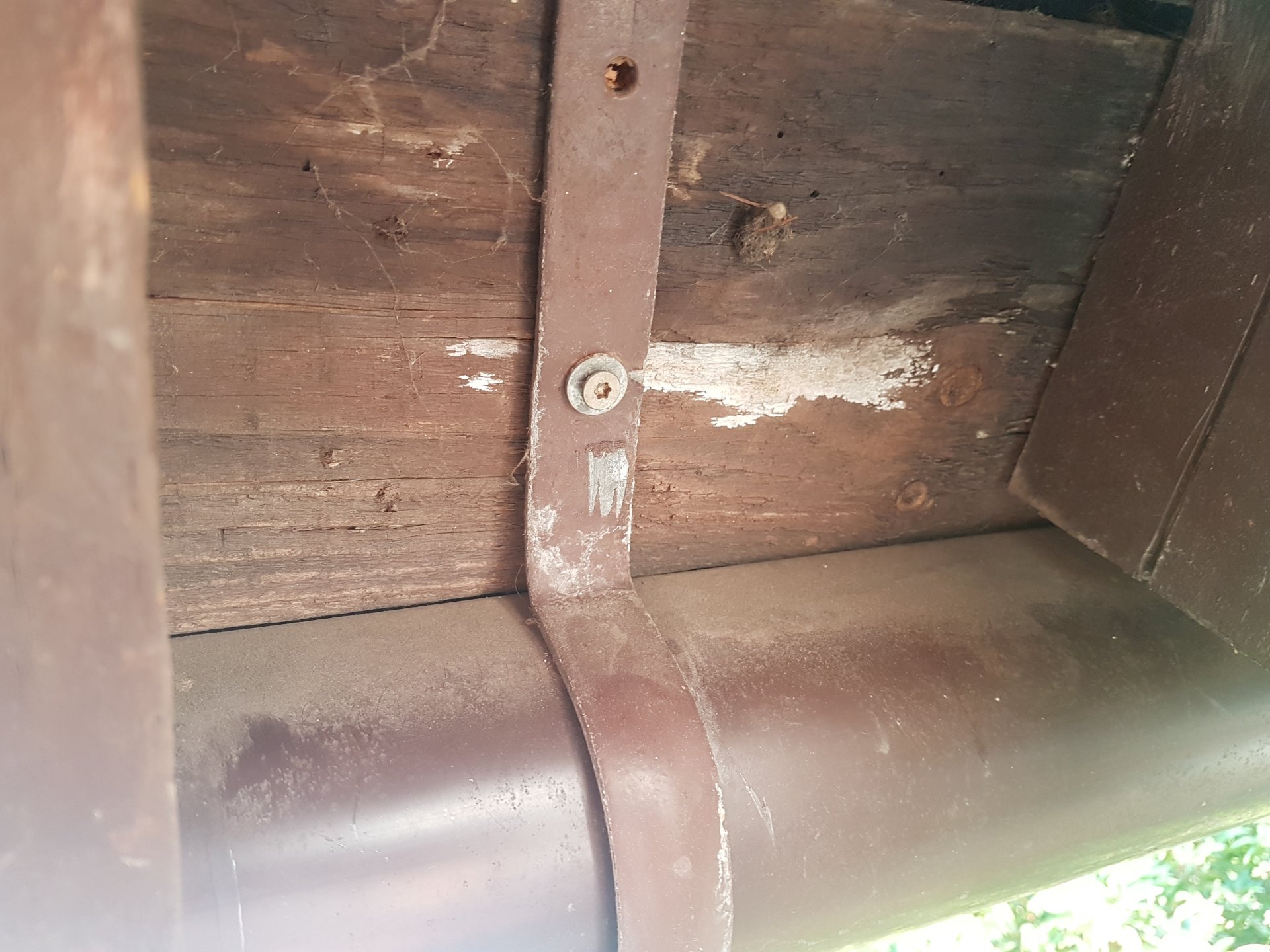

    Wenn das Holz trocken und der Abstand groß genug das keine Mycelstränge durchwachsen können ( sieht oft aus wie Spinnweben sind aber stabiler) dann eher nicht.
    Siehst Du aber so eingefallene Flächen am Holz wie auf Bild 3 oder Fruchtkörper wie auf Bild 3 oder Würfelfäule wie auf Bild 2+3 dann ist der Schwamm da auch.

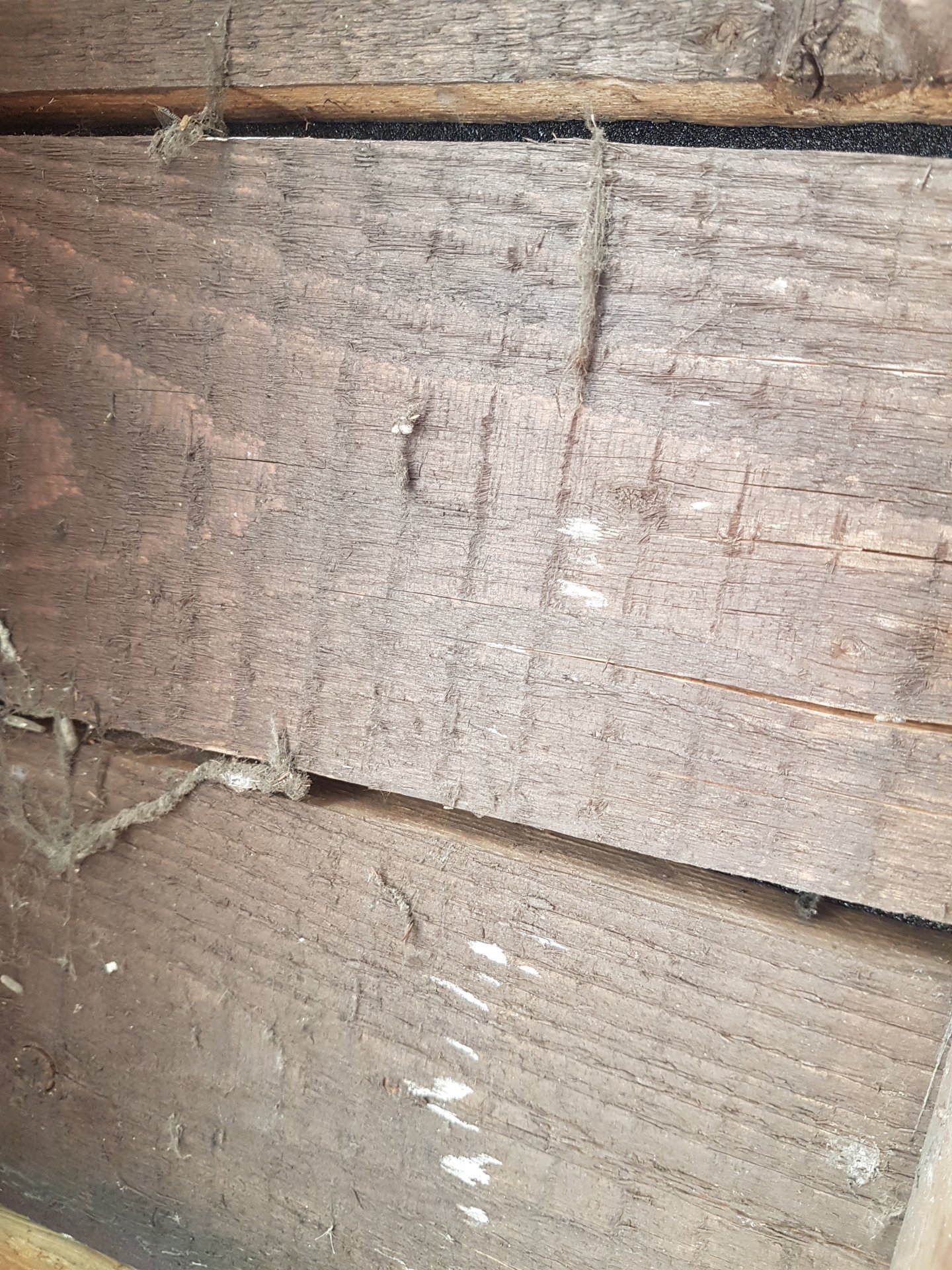

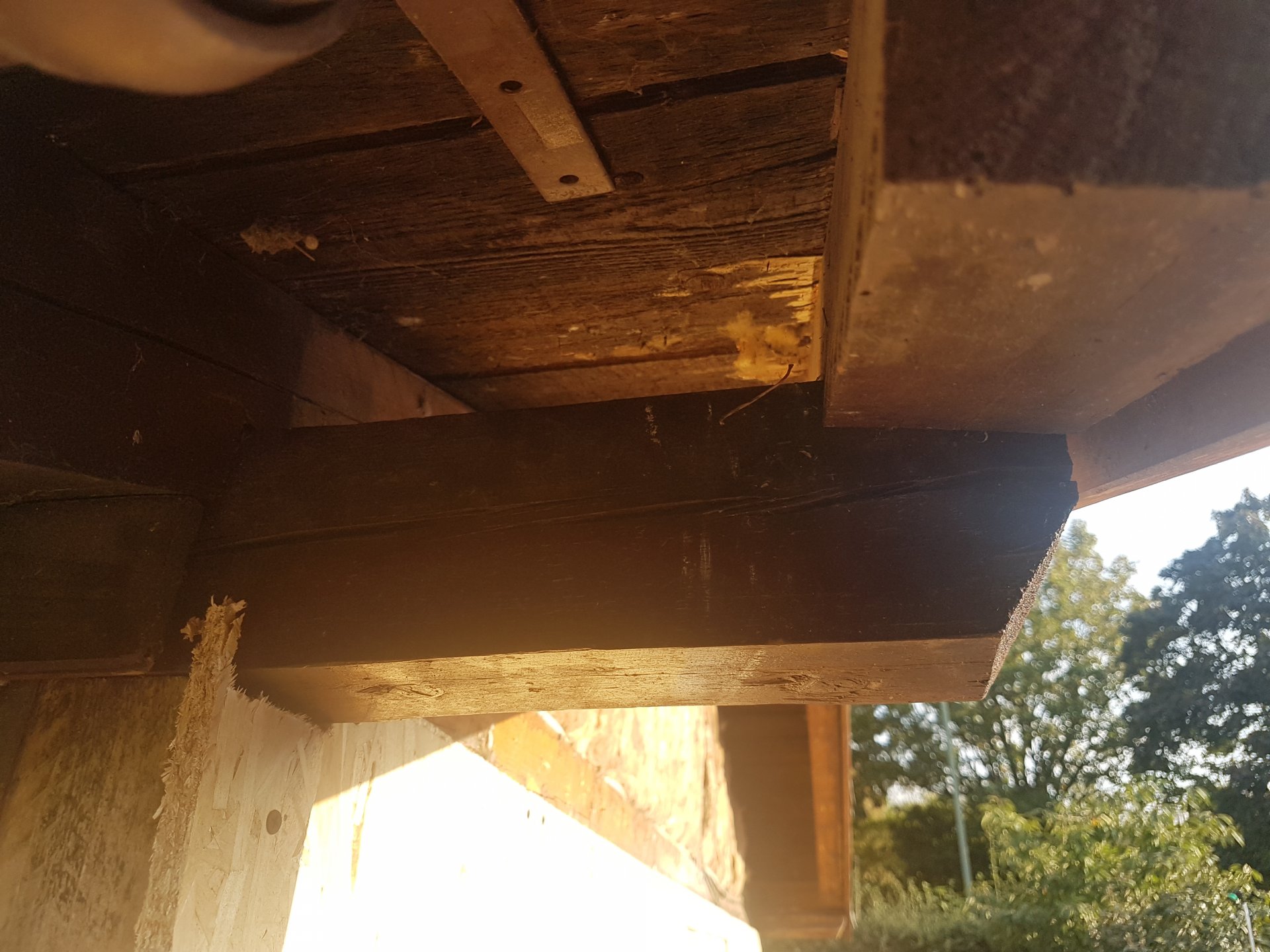

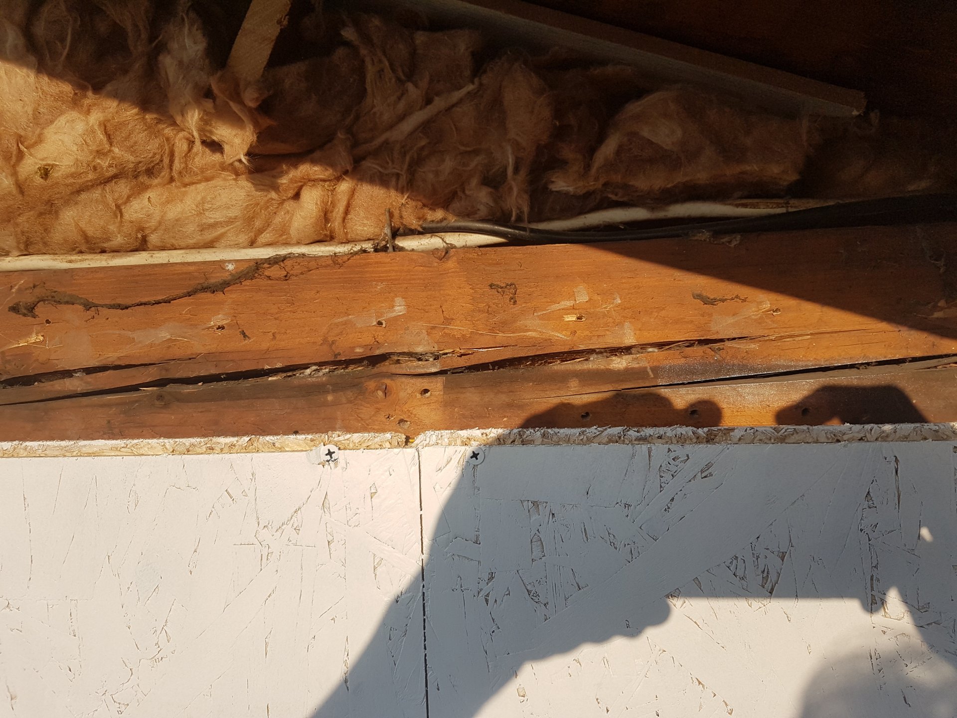

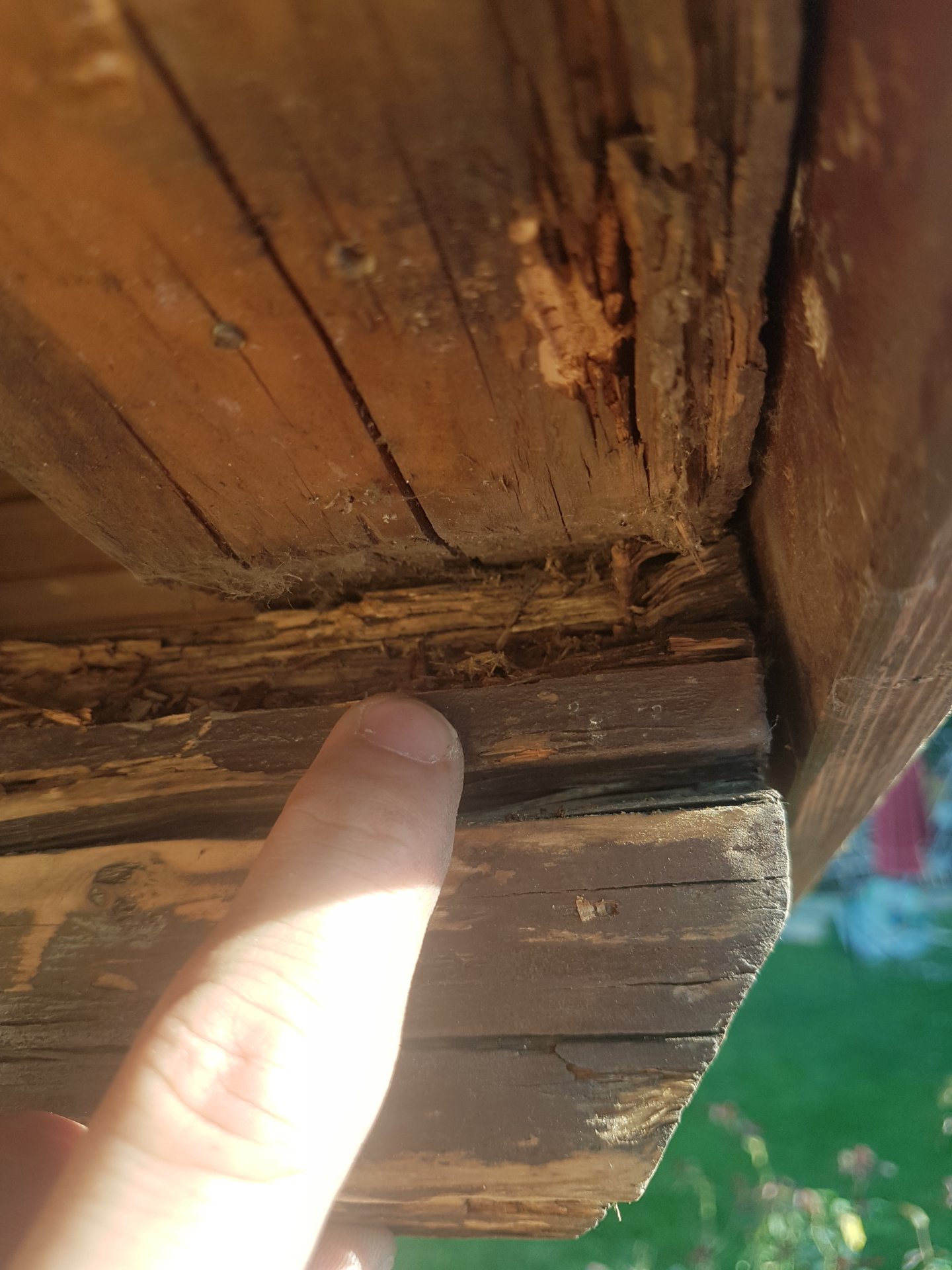

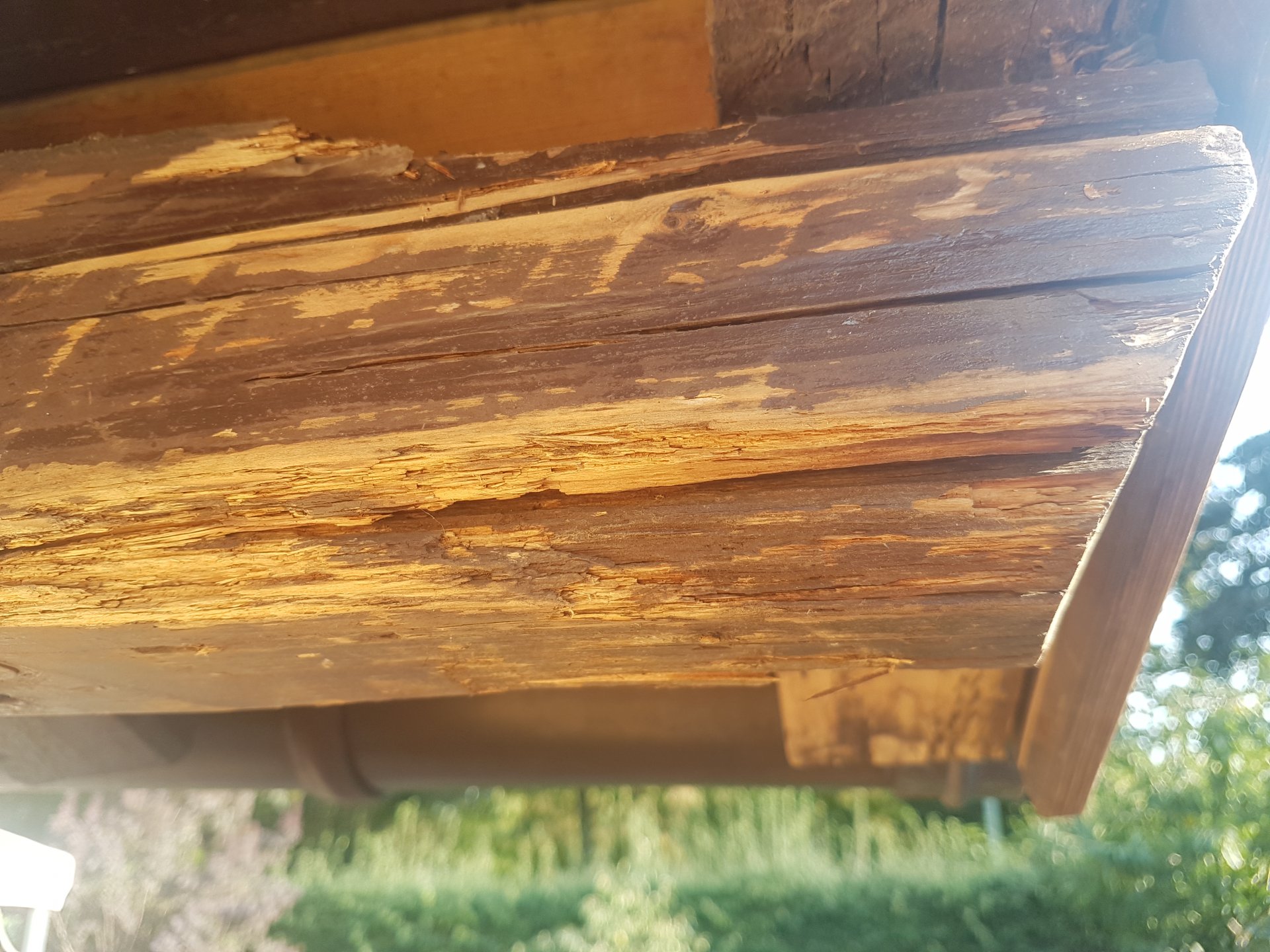

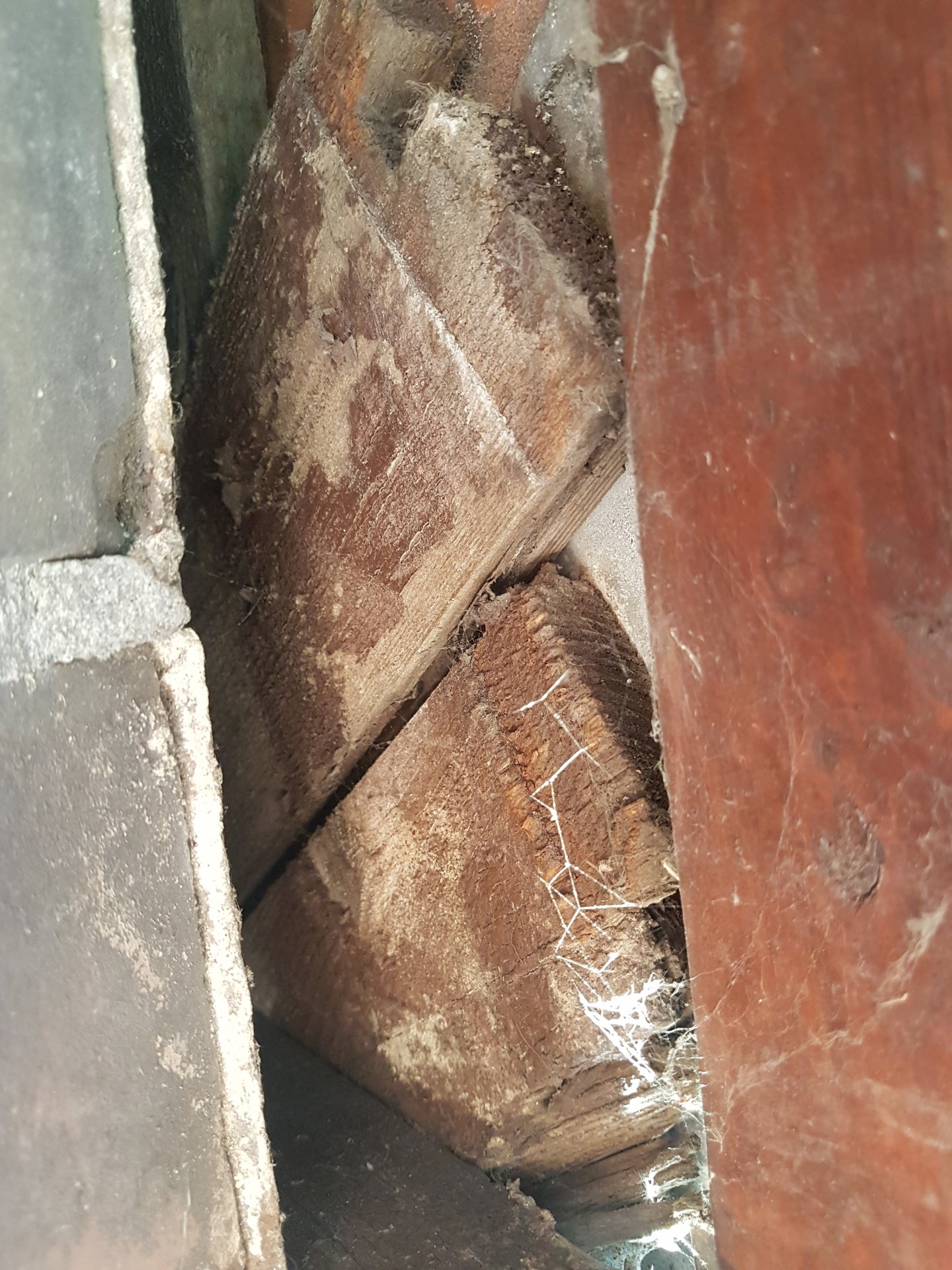

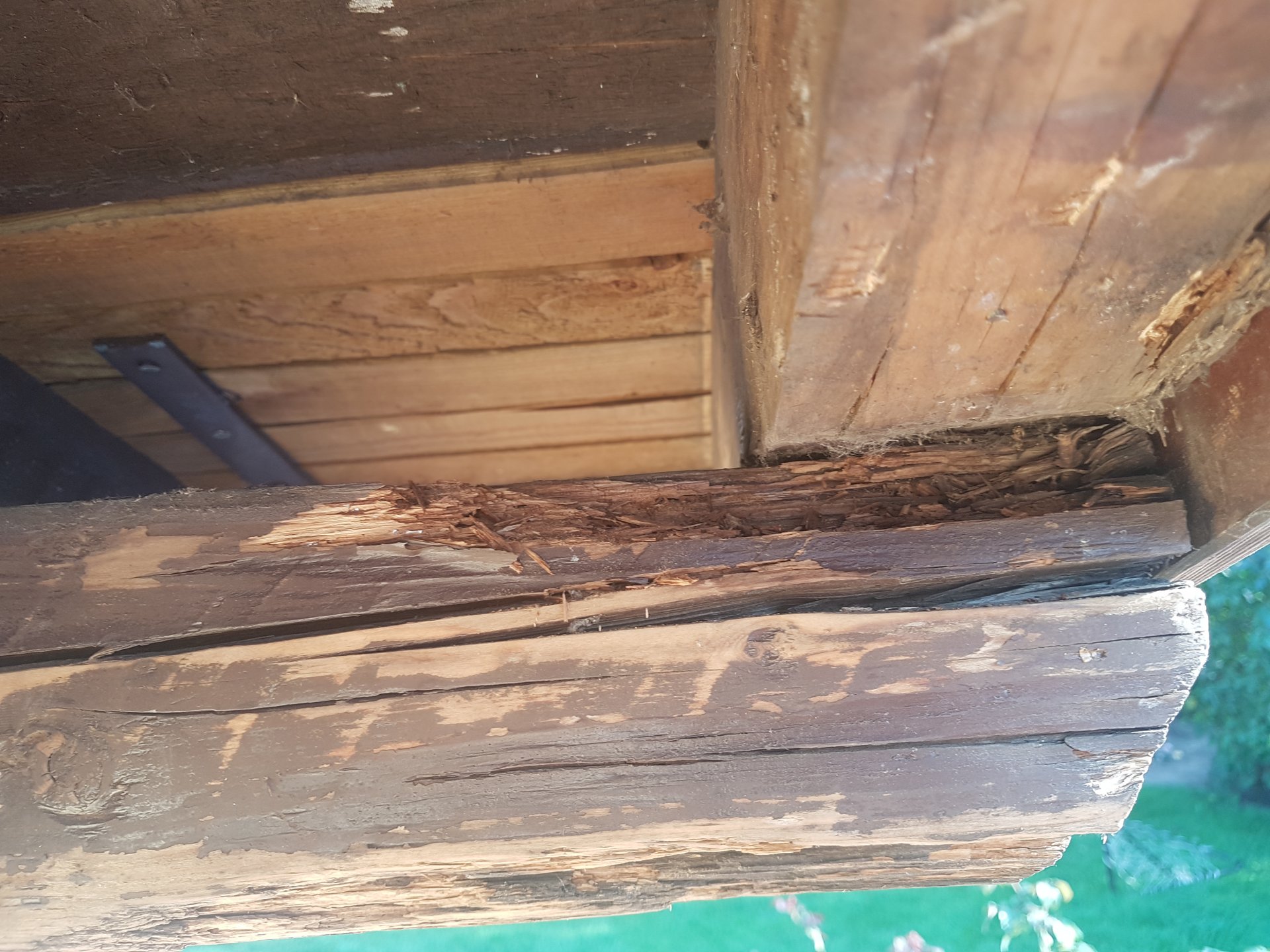

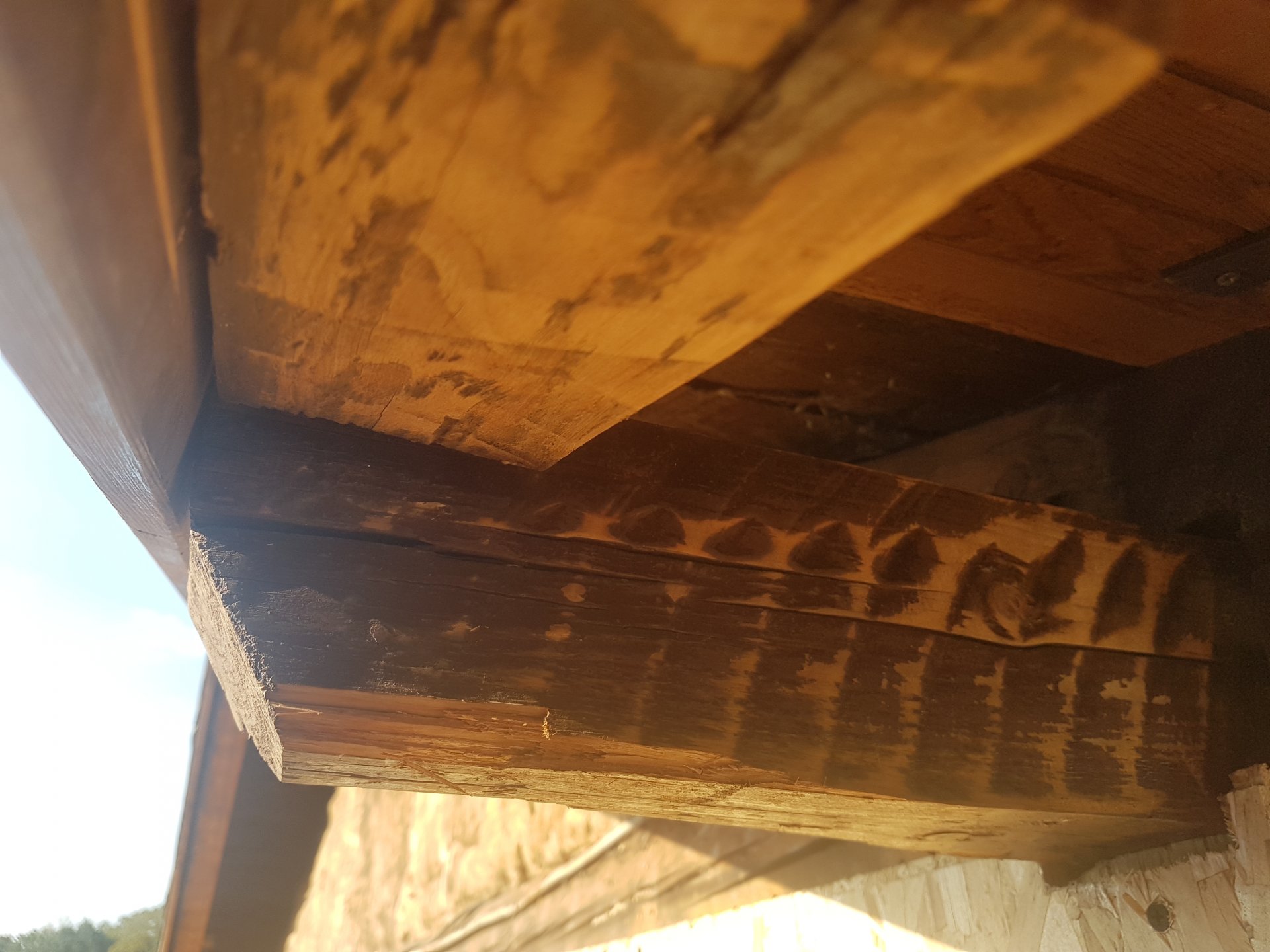

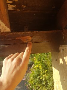

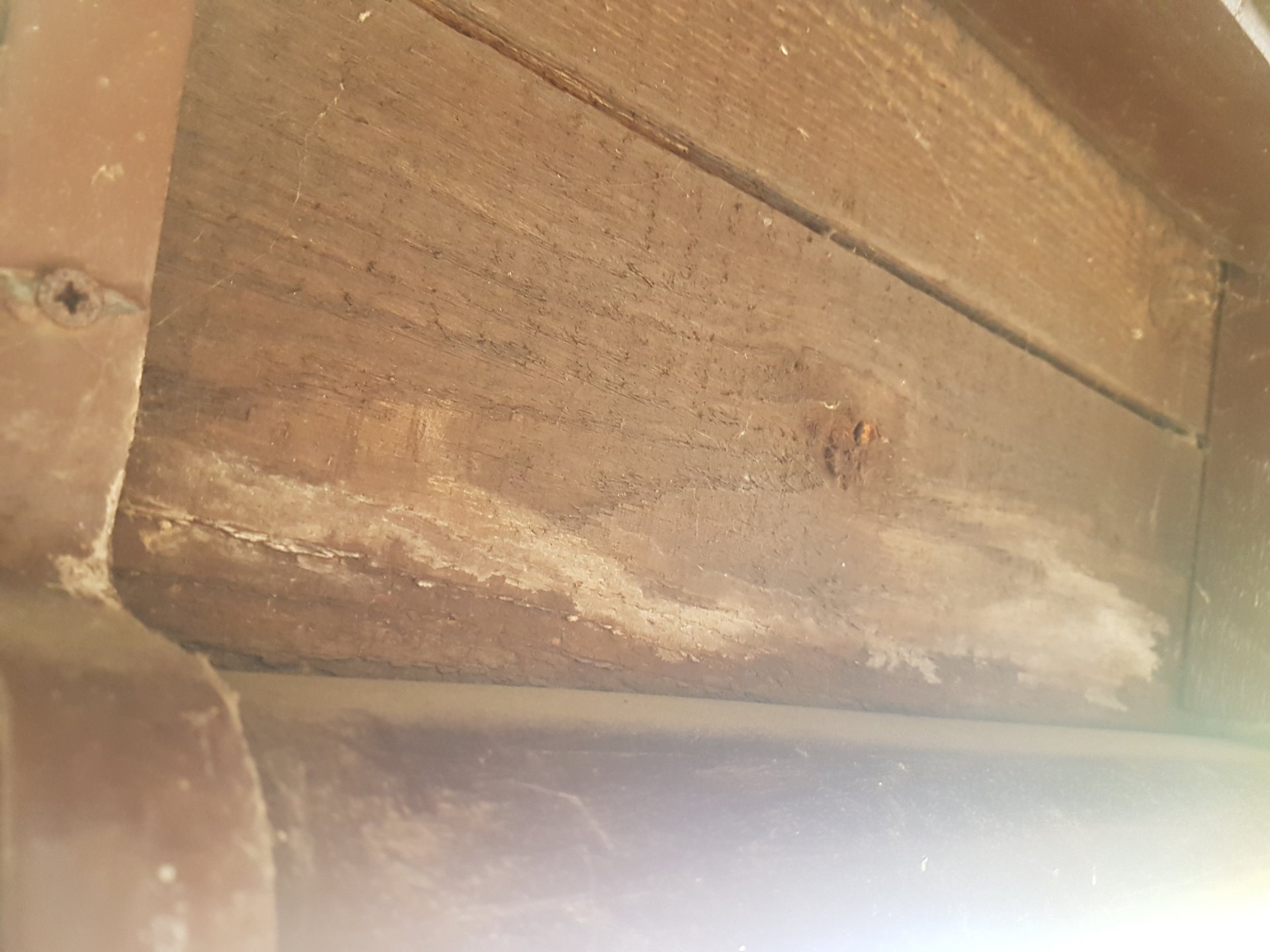

    Habe mal die Dach Konstruktion und den Balken kontrolliert. Nochmal ein paar Fotos.
    Kann sein das manches ähnlich aussieht wie ein Pilz (z.b der braune fleck)
    Oder auf der ganz anderen Seite, am Ende der Laube unter den Dach Ziegel ist der Balken leider auch mit Pilz befallen dieser ist aber unmöglich auszutauschen .
    Unter den dachziegeln die Flächen Bretter,( das 4 Foto z.b) hat auch komische Flecken obwohl dort keine Feuchtigkeit hingelangen kann.

    Hol dir nen Zimmerer vor Ort der sich mit so einem Befall auskennt das schaut echt nach größerer Aktion aus

    Das Holz ist durch Feuchtigkeit geschädigt worden. Also muß man zunächst für ein absolut dichtes Dach sorgen.
    Ob das Holz noch tragfähig ist, kann man mit einem Belastungstest feststellen. Ein IBC-container bringt, mit Wasser gefüllt 1000 kg als Belastung. Wenn die tragende Konstruktion bei 500 kg Belastung noch hält und sich nicht wesentlich verformt, kann man die Optik verbessern indem man das morsche Holz abträgt und den Rest belässt.
