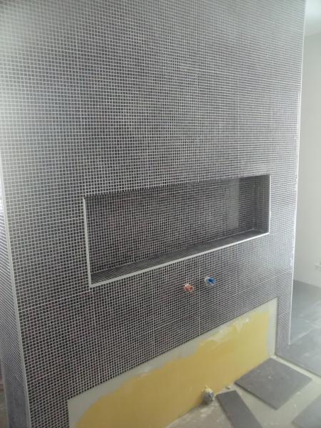

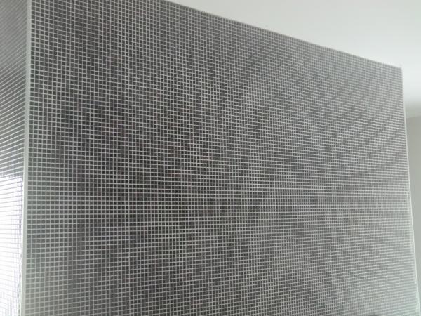

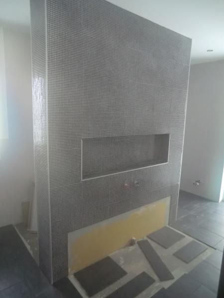

    wir hatten uns bei der Auswahl der Fliesen dafür entschieden, im Bad eine Wand vor der Badewanne (mit Wandaussparung für Beleuchtung) mit Mosaik zu verkleiden. Gestern hat der Fliesenleger diese Wand gefliest, jedoch waren wir erschrocken:

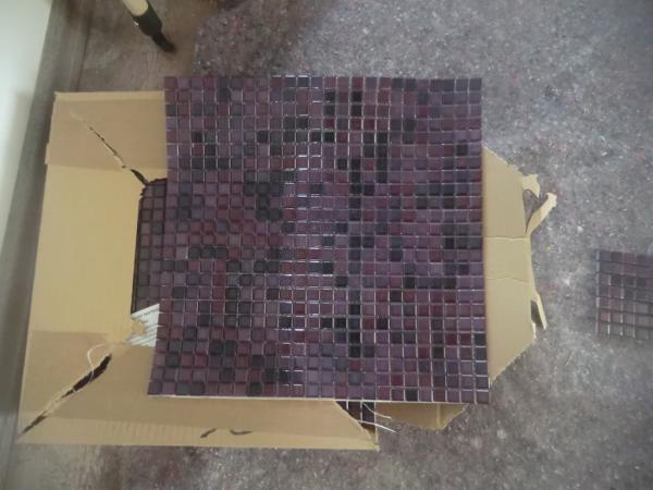

    Das Mosaik wird auf größeren Platten geliefert, diese hat der Fliesenleger aber auch als Plattebn verlegt, d.h. die Platten zueinander haben ca. 4mm Fugen, die Mosaiksteinchen untereinander jhedoch nur 1mm oder 2mm. Nun haben wir den Effekt, dass wenn man das Bad betritt und auf die Wand schaut, man sofort erkennt wie groß diese Mosaikplatten sind bzw. dass es keine einzelnen Steinchen sind sondern eine Art große Fliesen, auf denen Mosaiksteinchen sitzen.
    Ich habe den Fliesenlegermeister extra nach dem 1. Tag (als alles frisch verlegt war) darauf hingewiesen, dass man unterschiedlich große Fugen sieht, er meinte nach dem Verfugen sieht man dies nicht mehr. Jetzt ist alles verfugt und das ist das Ergebnis - oder ändert sich das noch wenn die Wand gesäubert wurde!?
    Meine Frage ist nun wie man hier nachbessern kann oder ob dies ein Grund zum Mangel ist - da ich ehrlich gesagt so eine Mosaikwand in dieser Qualität noch nicht gesehen habe :-( Wenn man 40cm davor steht sieht man es nicht, betritt man jedoch den Raum fällt es sofort auf (siehe Fotos).

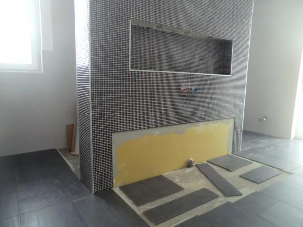

    Dort wo die Wanne hingesetzt werden soll hat er nur einzelne Reststücken gefliest, die Wanne würde stabil stehen.... stimmt das?

    Mosaikwand - beim Betreten des Bades

    Die Sache ist ganz klar!
    So vernebelt wie das Bad ist, wird euer Fliesenleger eine Menge Gras bei der Verlegung geraucht haben.
    Spaß beiseite, stell doch mal Bilder ohne diesen grauschleier ein. Auch von der anderen Seite, wäre nicht schlecht.
    Ziel dieser Mosaikverlegung sollte sein, das KEIN Übergang zu erkennen ist.
    Ev. kann man das erreichen, wenn die breiteren Fugen (auch schon im getrockneten Zustand) mit der rauen Seite eines Haushaltschwamms etwas tiefer "ausgewischt" werden.
    Viel Glück

    sorry für die Bilder, aber die Kamera war heute morgen beschlagen, leider habe ich das erst bemerkt als ich von der Baustelle schon wieder zu Hause war... :-/
    Aber man erkennt z.B. auf Bild 3 schon deutlich, dass es große Platten waren auf denen Mosaiksteinchen sitzen...
    Ich kenne es bisher nur so, dass man bei einer Mosaikwand nicht mehr die Übergänge zwischen den Platten sieht, doch so wie es hier gefliest wurde habe ich es noch nie zuvor gesehen :-(

    eine differenz von 4 mm mattenfuge zur mosaikfuge von 1 - 2 mm ist schon ein deutlicher unterschied. hier kannst du von einem optischen mangel sprechen. einen funktionalen mangel sehe ich erst einmal nicht.
    beheben kannst du das nur, in dem alles runter muss und erneuert wird. folgeschäden am untergrund werden nicht zu vermeiden sein. das kann man bereits bei der verlegung erkennen und rügen. jetzt sind die folgekosten immens hoch.
    auf jeden fall dem fliesenleger eine mängelanzeige zustellen.

    Wo ist denn die Abdichtungsebene unter der Wanne?

    Also die Verlegung würde ich auf jeden Fall bemängeln,bei einer Mosaikverlegung darf man im Nachhinein nicht erkennen wo welche Mosaikmatte war.Es wird bei der Mosaikverlegung auch nicht jede Matte übereinander verlegt,sondern die Matten werden versetzt verlegt.Die Verlegung ist definitiv mangelhaft und das bekommt man auch niemals mit reinigen oder nachfugen wieder hin,da geht nur Reset und nochmal neu.

    wenn der Fliesenleger ohnehin alles neu machen darf, dann frag ihn doch mal danach, weil mindestens genauso wichtig:
    Das ist mir als Erstes aufgefallen. Auf den Nebelbildern ist ja sonst nicht wirklich viel zu erkennen.
