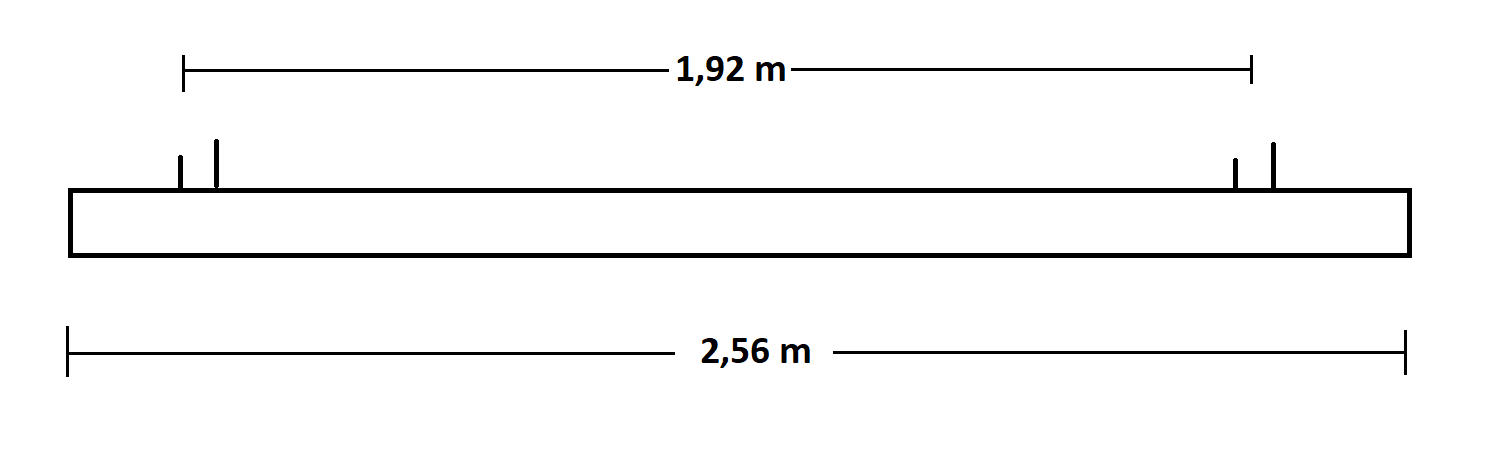

    ich plane, sofern das möglich ist, eine motorische Leinwand (vereinfacht ein Zylinder mit 15cm Durchmesser und 2,50 m Länge – Gewicht 20 kg) an einer Decke aus Heraklithplatten zu befestigen. Die Dicke der Heraklithplatten beträgt nach einer Testbohrung und Messung mit einer Büroklammer offenbar 35 mm.
    Ich habe die geplante Montagesituation mal skizziert. Aufgehangen werden soll die Leinwand an zwei Haltern (siehe Foto), die in knapp 2 m Abstand an die Decke befestigt werden. Jeweils mit 2 Dübeln. Die Halterung würde auch drei Dübel zulassen, weiß aber nicht, ob das mehr wirklich sinnvoll ist. Durch die zwei Halterungen, die zwei Dübel pro Halterung und die längliche, zylindrische Form der Leinwand, sollte sich das Gesamtgewicht von 20 kg ja etwas verteilen und die Last punktuell auf die Decke nicht so hoch sein. So jedenfalls die Hoffnung.
    Jetzt sind Heraklithplatten ja nicht so fest bzw. ja eher etwas spröde/porös. Sodass ich die Sorge habe, dass die Last trotzdem etwas zu hoch sein könnte. Und die Decke evtl. an den Dübelstellen ausreißen könnte.

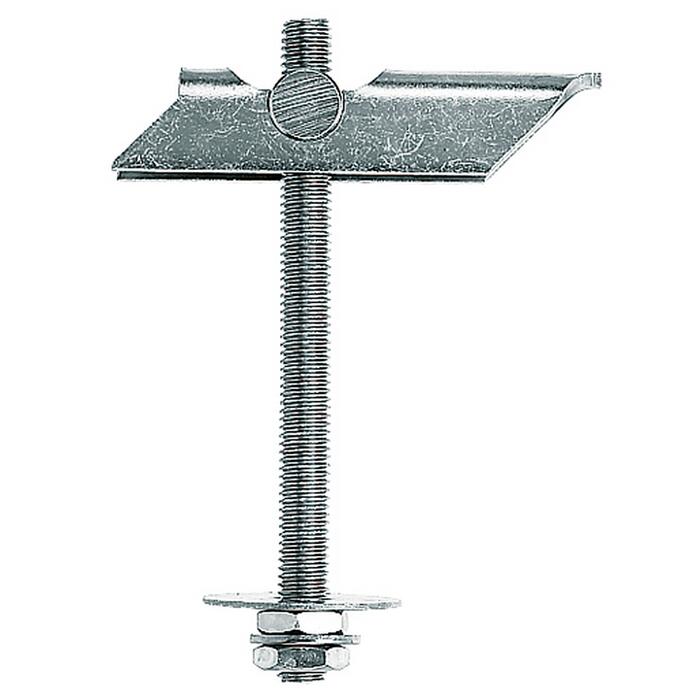

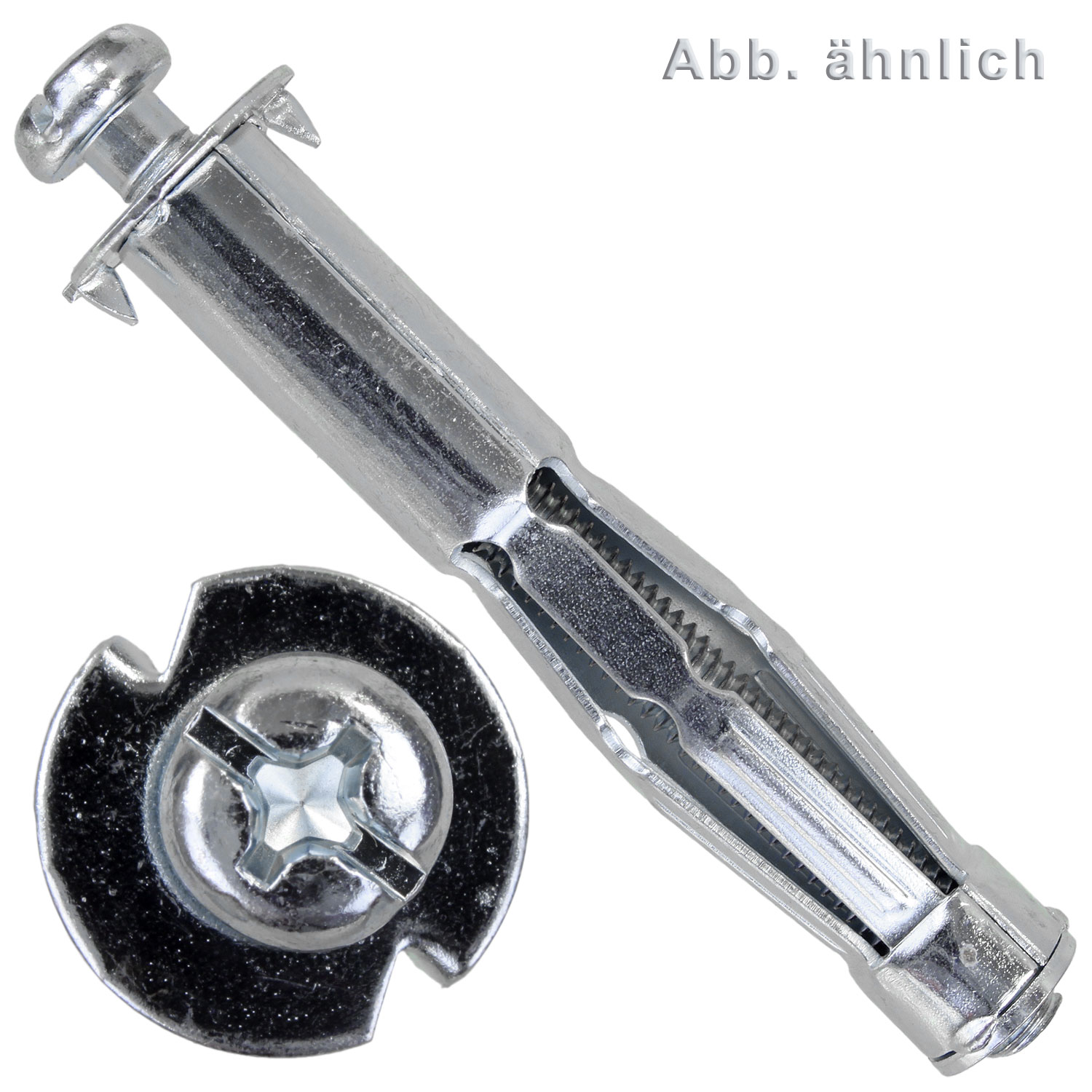

    Und würden ihr eher auf Metallhohlraumdübel (mit Buchse) oder auf die Kipp-/Klappdübel setzen? Siehe Fotos im Anhang. Wo ist die Belastung auf die Heraklithplatte geringer, also die Last besser auf die Fläche verteilt, sodass die Gefahr des Ausreißens geringer ist?

    Balken suchen, an denen die HWL Platten befestigt sind und da die Halter anschrauben

    Ich würd da auch nix dran anschrauben. Da sind bestimmt auch Bretter drunter und nicht nur links und rechts angeschraubt?!
    Wenn doch dann Balken suchen,
    ne schönen Leiste quer und daran die Halter.

    Heraklith Platte sind weich und meist auch genagelt befestigt. Im schlimmsten Fall kommt dir da ne ganze Platte inkl putz runter oder es gibt fette Risse.
    daher Balken / unterkonstruktion suchen und da befestigen
    oder einen Ständer verwenden

    Das Problem ist, dass ich keine Ahnung habe, was sich unter/hinter den Heraklithplatten befindet. Zumindest ist dahinter ein relativ tiefer Hohlraum. Aber irgendwo müssen die Platten ja dran befestigt sein. Ich vermute, dass es sich nur um eine Balken-Unterkonstruktion handelt, wo unten drunter die Sauerkrautplatten geschraubt sind und oben drüber als Boden für die obere Etage Holzbretter aufliegen. Dazwischen vermutlich neben den Balken nur Hohlraum. Das Haus ist alt und so hat man das früher wohl gerne gemacht. Nur im Bad fühlt es sich komischerweose nach einer richtigen Decke an. Aber vielleicht sind die Platten da auch nur verputzt und der Eindruck täuscht.
    Das Problem ist, dass ich weder weiß, wie groß eine einzelne Platte ist, noch kann ich irgendwie die Balken lokalisieren. Durch "Klopfen und Hören" komme ich da irgendwie nicht weiter. Jemand eine Idee? Ich kann ja nicht auf gut Glück tausend Testbohrungen machen.
    Wenn ich Euch richtig verstehe, ratet Ihr von einer Befestigung direkt in der Heraklithdecke also dringend ab, da nicht nur der Dübel aus der Platte ausreißen kann, sondern schlimmstenfalls auch die ganze Platte von der Decke abgerissen werden kann? Ist die punktuelle Last bei dieser Montagesituation zu hoch?
