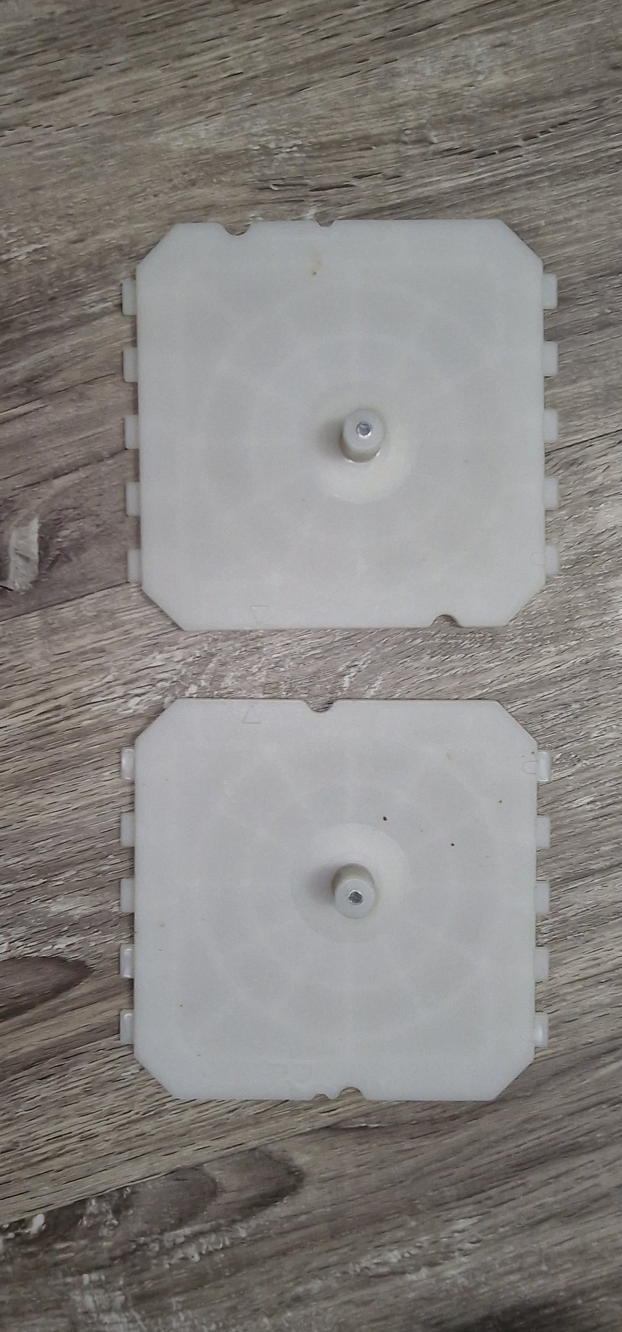

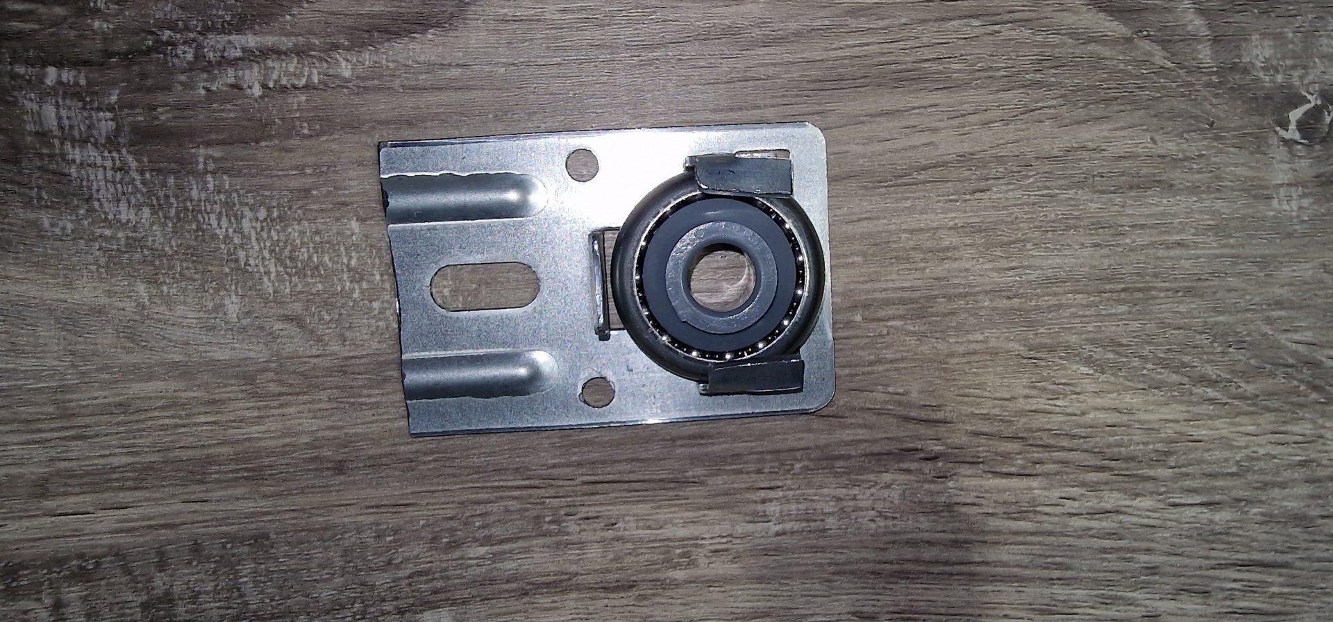

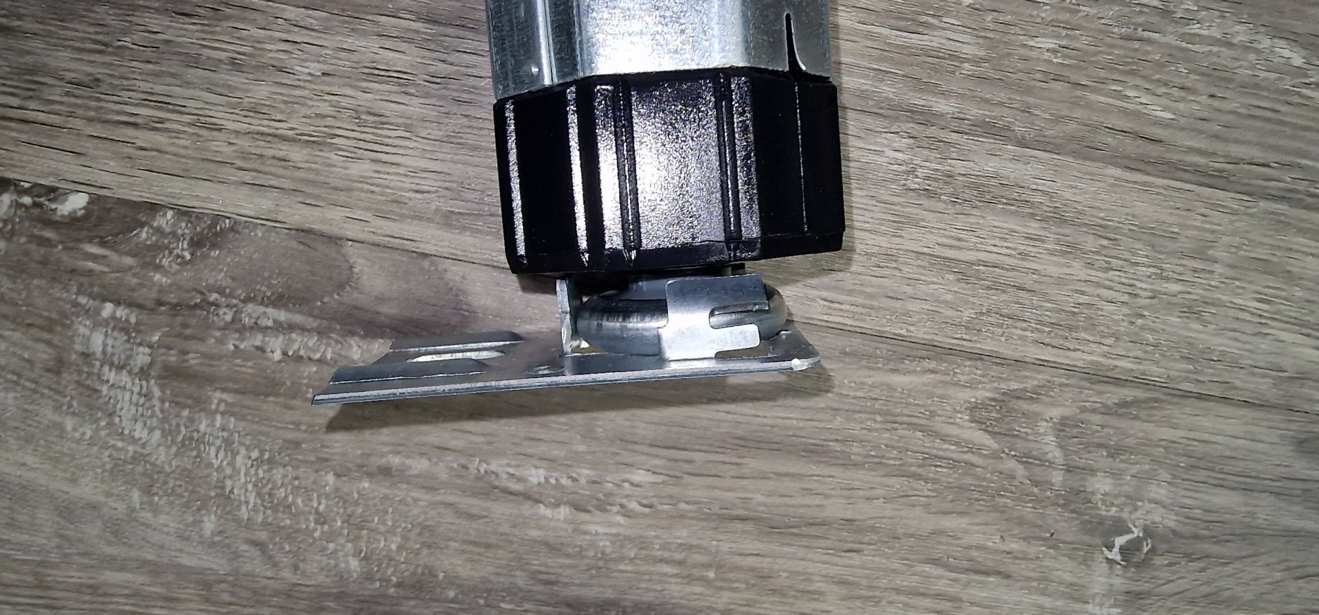

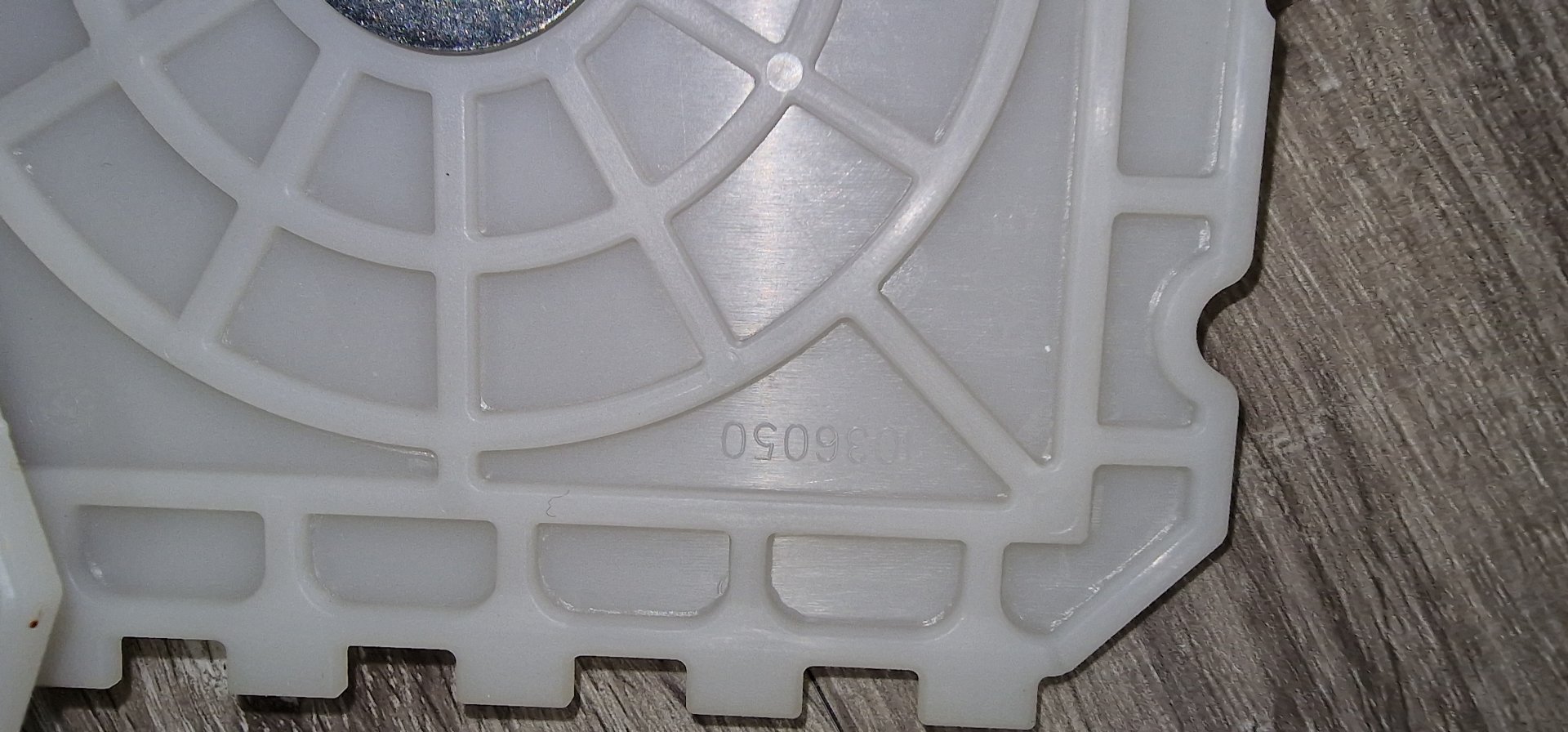

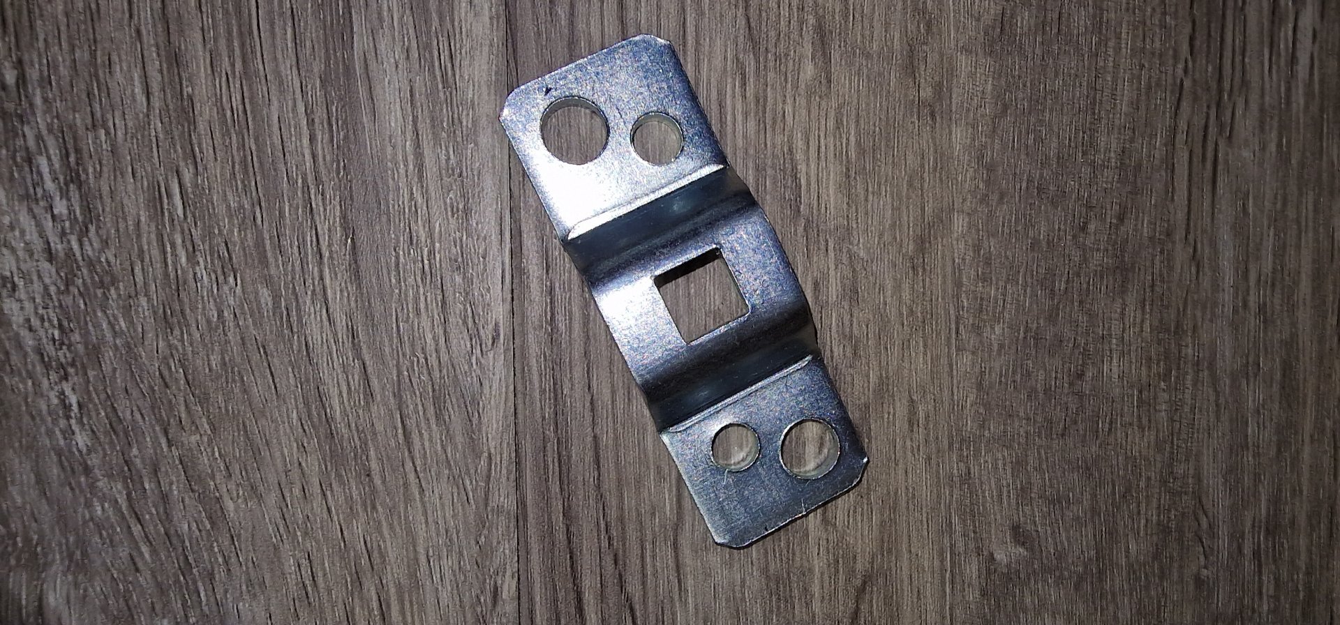

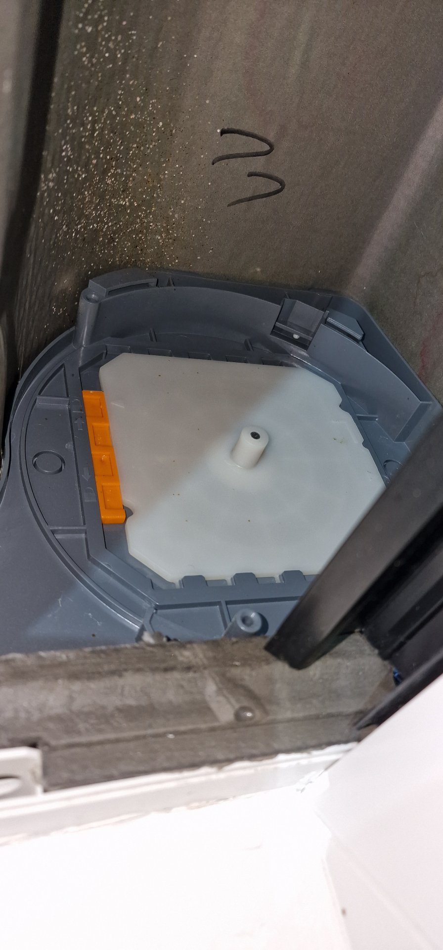

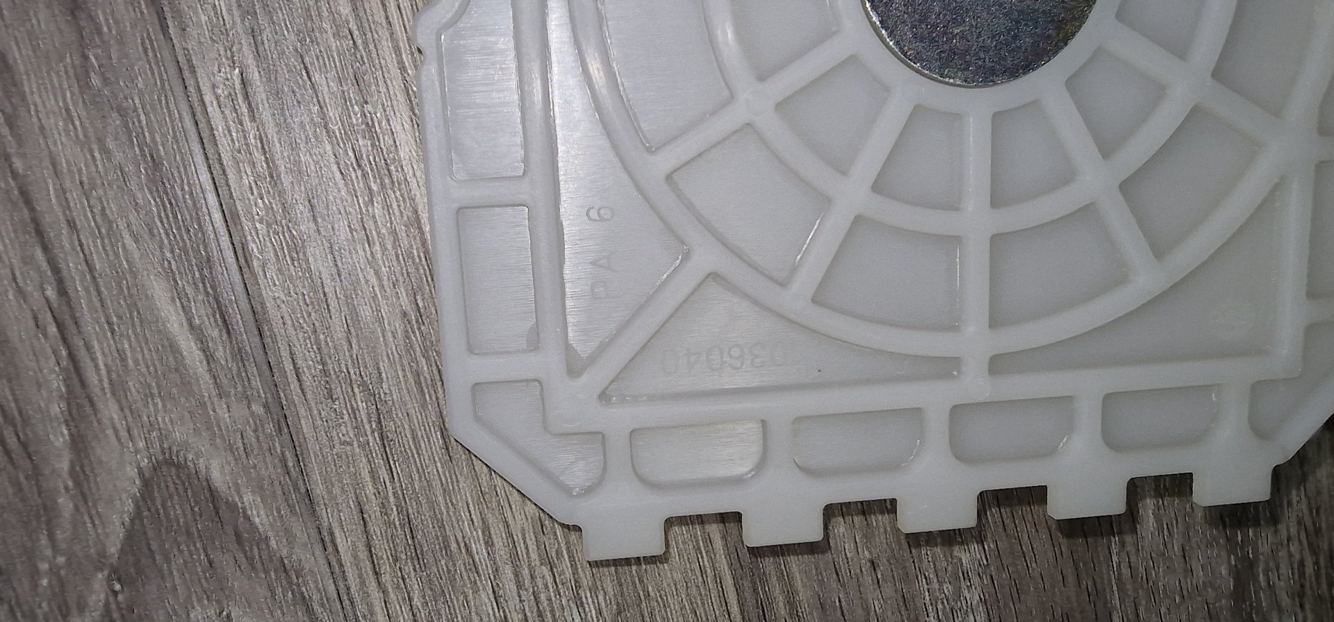

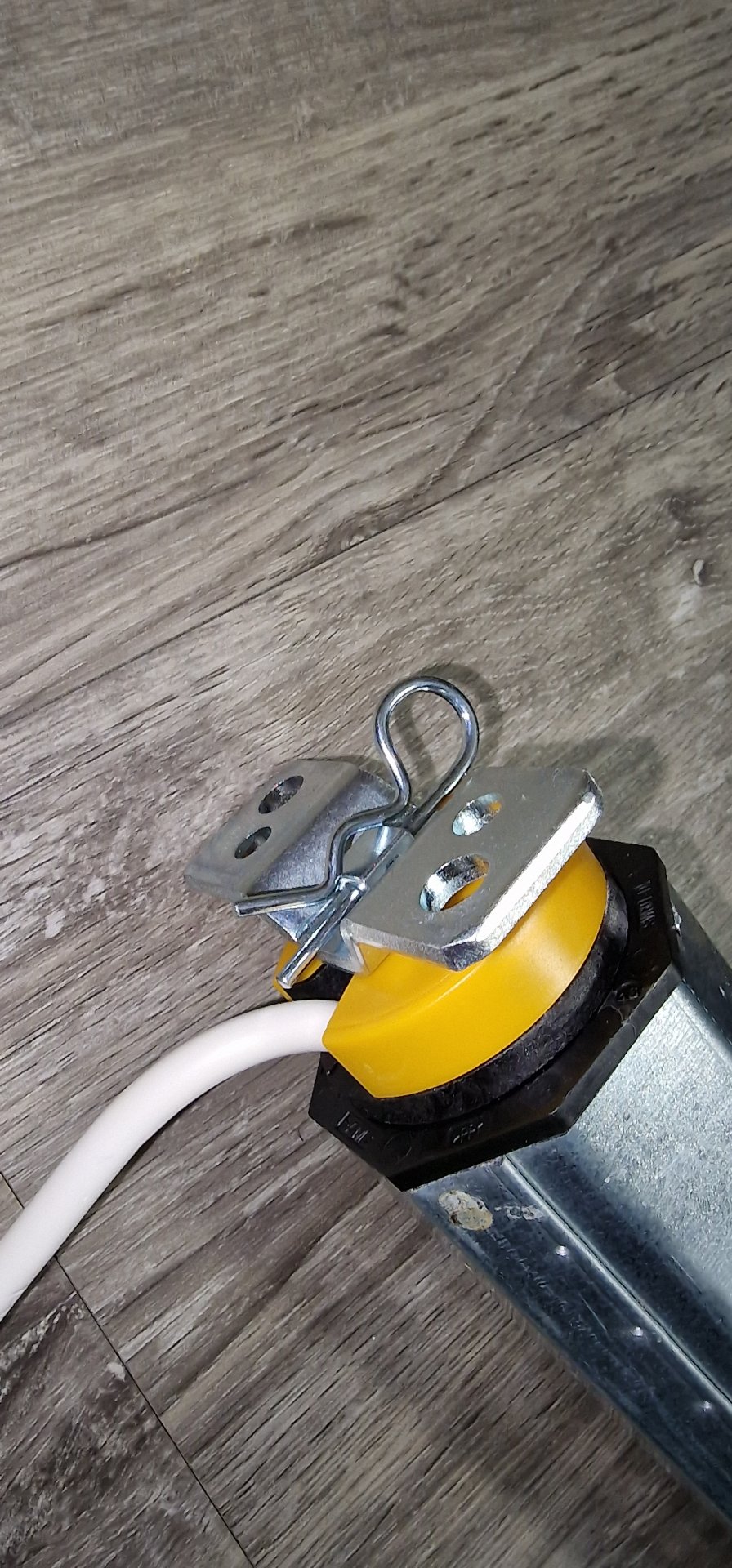

    ich möchte mein Motorlager für den Rohrmotor von 3T Motors einbauen. Ich habe einen Rolladen mit Fenster von TMP. Das bisherige Lager konnte ich ausbauen, jedoch habe ich keine Möglichkeit gefunden das Motorlager für den Rohrmotor zu befestigen. Habt ihr eine Idee?

    Als absoluter Laie würde ich nach kurzer Recherche sagen, dass du entweder das Motorlager fest verschraubst (absolut keine Plug&Play Lösung) oder du findest ein passendes Blendkappenlager.
    Aber zum zusammenstecken sind deine Systeme so nicht konstruiert.

    Verschrauben geht leider nicht, da sich hinter dem Plaste vom bestehenden Lager eine Styropordämmung befindet.

    Dann bleibt das Blendkappenlager, oder du musst auf den Weißen Blenden dein Uni-Lager verschrauben, die sollten ja halbwegs tragfähig sein.
