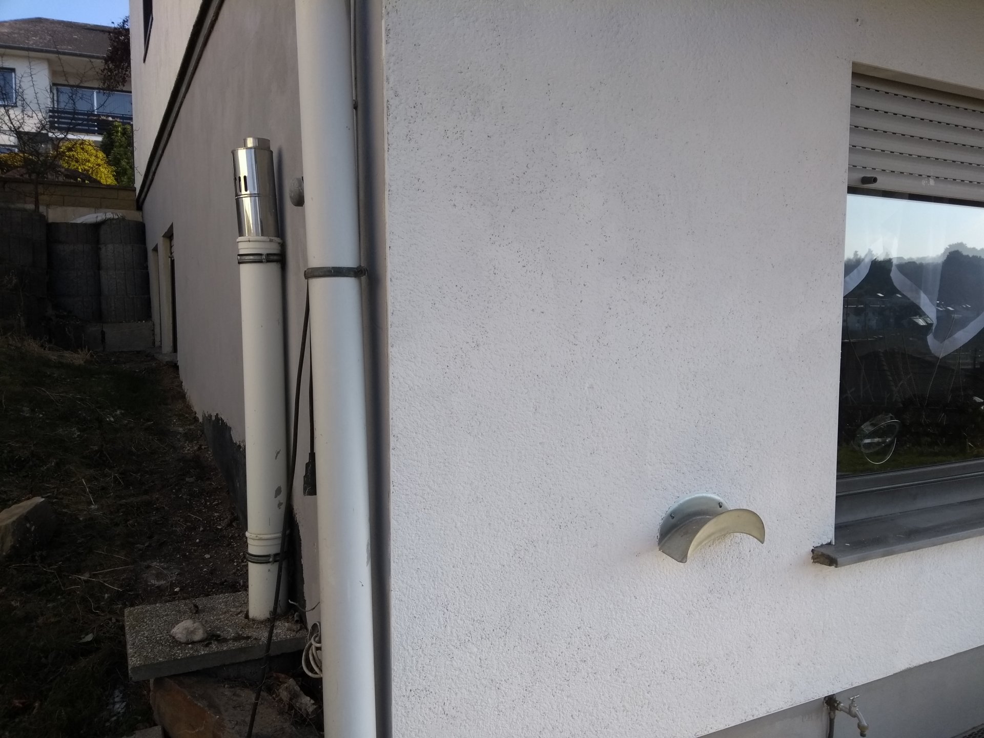

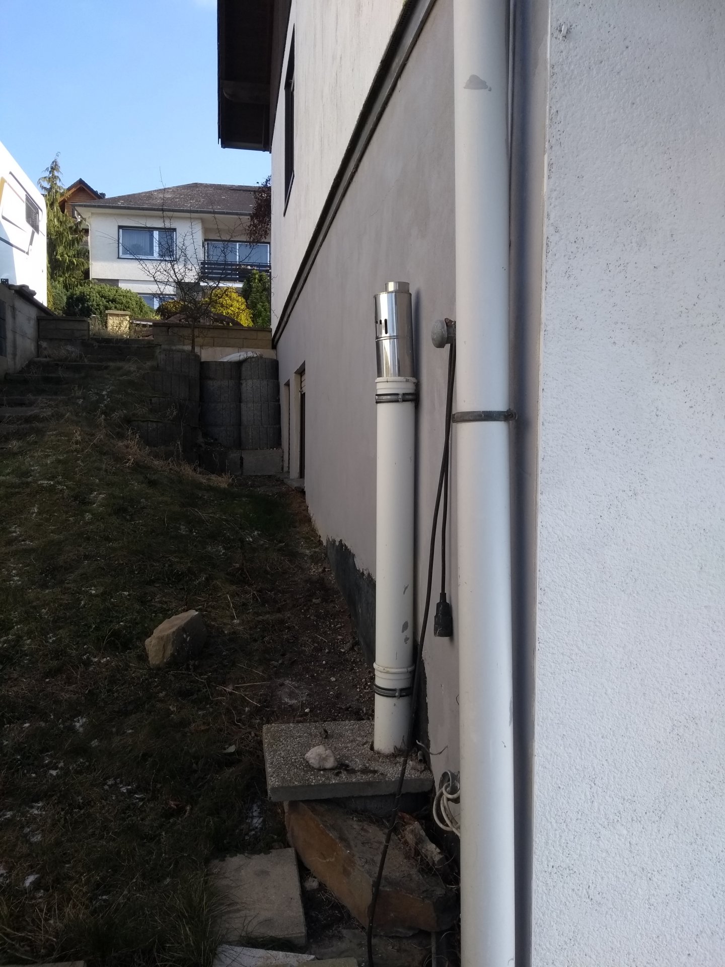

    Ich hätte mal eine Frage an einen Experten. Wir wohnen in einem 4 Parteien Haus mit EW. Unser Nachbar hat nun eine neue Gastherme installiert. Das Mündungsrohr der Therme endet nun im Garten, ca. 2m neben unserem Schlafzimmerfenster in etwa auf gleich Höhe (siehe Fotos, das Fenster rechts):
    picload.org/view/daoplali/img_20180228_145436142.jpg.html
    picload.org/view/daoplalw/img_20180228_145441548.jpg.html
    Nun ist es so, dass man je nach Wetterlage die Abgasschwaden an unserem Schlafzimmerfenster vorbeiziehen sieht.
    Man sieht und liest ja viel über Unfälle wegen Kohlenmonoxyd Vergiftungen und da bin ich mir nun nicht mehr sicher ob das so wie das installiert ist, auch zulässig ist.
    Ich habe auch schon den Bezirksschornsteinfeger angeschrieben aber der ist der nächsten Zet nicht verfügbar.
    Hat jemand einen kurzen Tipp ob das so geht oder nicht?

    Abgasanlagen werden normalerweise bis über das Dach geführt.
    Die Installation laut Foto wirkt äußerst zweifelhaft
    Falls du durch Abgase belästigt wirst kannst du auch deine lokale Feuerwehr (nicht den Notruf) mal fragen ob sie das anschauen können

    Normalerweise braucht man zu der Beurteilung ein Foto der gesamten Hausseite, damit man den exakten Abstand zu Fenstern usw. sehen kann.

    Danke schon mal für die Antworten. Habe es endlich geschafft und die Funktion entdeckt wie ich die Bilder einstellen kann. Hier so sieht das aus: IMG_20180228_145436142.jpg IMG_20180228_145441548.jpg
    Und btw. ich möchte kein grosses Fass aufmachen wegen guter Nachbarschaft und so... wollte nur mal wissen ob ich das mal anmerken kann beim nächsten Gespräch. Kann ja nicht die Welt kosten die paar Meter Plastikrohr da hoch zu stecken.

    Sieht abenteuerlich aus und wird dann in solch einem Fall waagerecht aus der Wand geführt. Haben die da echt HT-Rohr genommen?

    Hatte gedacht, es handelt sich um eine Wanddurchführung. Die ist unter bestimmten Bedingungen (Abstand zu Fenstern z.B.) zulässig. Hier scheint aber der Wärmeerzeuger im Keller zu stehen. Da würde ich mich doch schon mal an den bestellten Schornsteinfeger wenden und ihn darauf hinweisen, dass die Abgase, wenn sie an Deinem Fenster vorbeiziehen, auch ins Zimmer gelangen, wenn Du bestimmungsgemäs das Fenster öffnest.
    Ganz ohne Konfrontation wirst Du nicht weiterkommen.

    HT Rohr ist als LAS bei keinem mir bekannten Hersteller zugelassen, auch wenn es unter normalen Bedingungen funktioniert.
    Dafür gibt es von jedem Systemhersteller eigene Lösungen.
    Eine Abnahme des Rauchfangkehrers wird diese Konstruktion vermutlich nicht haben.

    Ja, das dies nicht ohne Stress enden wird, hatte ich mir schon gedacht. @simon84: Ich weiss gar nicht was HT Rohr ist aber optisch sieht das Ding genauso aus wie der Regenwasserablauf daneben - ich vermute mal es gab "Reststücke" die verwendet wurden. @Fred Astair: Ja, die Therme ist genau unterhalb im Keller des Hauses.

    Ich kann es auf dem Foto nicht genau erkennen.
    Aber ihr habt Recht ein echtes HT (Abwasser) Rohr scheint es nicht zu sein.
    Jedenfalls sehr fragwürdig, dass das eine dem Hersteller gerechte Abgasanlage darstellt.
    Es ist zwar durchaus so, dass Gasbrennwertthermen keine so hohen Anforderungen an die Abgastemperatur stellen wie ein Holzofen,
    aber das heisst nicht, dass man einfach jedes Plastikröhrchen nehmen darf. Dazu gibt es wie gesagt komplette LAS Systeme vom jeweiligen Hersteller.
    Wichtig ist beim Material auch, dass es das Kondensat bzw. die Zusammensetzung dauerhaft ab kann.
