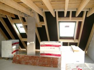

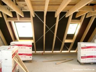

    wie bereits oben geschrieben, der Satiker sagt dass dies so in Ordung ist. Werde auf jedem Fall von Ihm eine neue Berechnung fordern.
    Was aber noch heute dazu kamm ist dass auf einer Seite vom Dach kein Windrispenband montiert wurde da der Schornstein im Weg ist!?

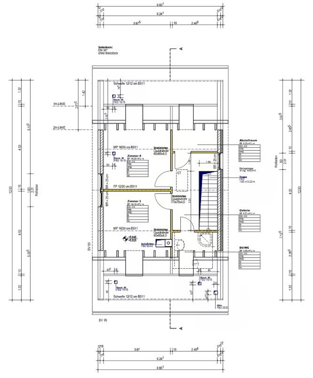

    Macht nix. Die dargestellte Anordnung des Windrispenbandes gehört eh ins Kuriosotätenkabinett - Geschichten die das Leben schrieb.
    Also weg damit und der Planer bekommt den 2. Versuch die Hütte auszusteifen.

    Upps, zu flüchtig auf den Grundriss gesehen - das Zickzack ist nicht das Windrispenband.

    das geht jetzt inzwischen schon etwas weit .. dann stelle ich jetzt auch mal ein
    paar behauptungen auf .. die nicht ganz abwegig sind.
    die sparren sind vermutlich als zweifeldsparren bemessen, horizontale haltung
    auf der schwelle. pfetten zweifeldrig, mittelstützen aus stahl .. alles plausibel.
    "kehlriegel" wirken sowieso nicht als druckriegel, da sind nicht nur 4 nägel,
    sondern die verbindungen, diese einschnittigen anschlüsse, überflüssig.
    wer sich irgendwann mal zielführende gedanken über dämm- und luftdichtebene
    und deren detailprobleme gemacht hat, wird diesen anschluss sowieso nur
    höchst ungern ausführen.
    zwischen planung (die so nicht vollständig und etwas ... "besonders" ist) und
    ausführung (mit kreativen abweichungen, aber ohne bisherigen schaden)
    gibt es abweichungen, die zu klären sind, einige klärungen wurden schon
    vorgenommen, andere werden folgen.
    ohne werkpläne des architekten zu kennen, behaupte ich, da könnte man noch
    was richtig gutes draus machen :28:
    die aussteifung (ausführung der dachscheibe) ist bisher stiefmütterlich
    behandelt - oder wir haben nicht alle informationen.
    momentan ist aber grade mal der dachstuhl aufgeschlagen - deswegen meckert auch
    niemand über fehlende eindeckung :p

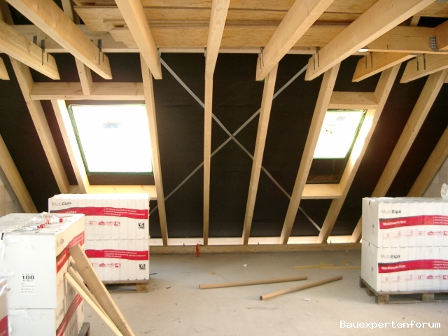

    Sowohl die sogenannten Zangen unter der Firstpfette, wie auch die Kehlbalkenlage
    unter den Mittelpfetten sollten Kraftschlüssig mit den Sparren verbunden sein.
    Denn diese tragen erheblich zu Stabilisierung des Dachstuhls bei.
    Bei der Verwendung des sogennnten Windrispenband sollte man darauf achten
    dass im Trauf und Firstpunkt die Sparren durch Stückhölzer auf Pfetten
    geblockt werden.
    Da sich beim Spannen der Windrisppe die Sparren an den genannten Punkten umlegen
    und Ihre Funktion verlieren.

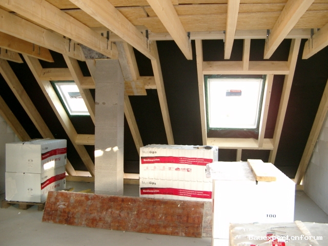

    anbei wie besprochen der Werkplan und die aktuellsten Fotos.
    Der Statiker hat sich die neuentstandene Dachkonstruktion am Fr. angeschaut, habe aber noch keine Rückmeldung.
    Was kann man noch tun um die Dachkonstruktion noch stabil zu bekommen?

  19. #39 Wieland, 25.04.2010
    Wieland
    Wieland Gast
    Hallo Ralf.
    Kein Beta Blocker!
    Wenn du dir die Befestigung des Windrisppenband auf dem Photo ansiehst,
    wirst du festellen,dass dieses auf oberkannte sparren befestigt ist.
    Am Fusspunkt fehlt das Widerlager/Stückholz/Block der Kraftschlüssig
    mit der Fusspfette Verbunden sein sollte,er füllt das Sparrenfeld
    bis Oberkante aus und verhindert das umlegen der Sparren bei entsprechender Belastung. (Das gleiche gilt für Knotenpunkte im Bereich
    Mittel u. Firstpfette.
    Ohne diese Widerlager/und Vorspannung hat das Windrisppenband keine
    Funktion!
    Für sonstige Missverständnisse möchte ich mich entschuldigen.
    Safety first!

    Nein - MÜSSEN sie nicht. Sie KÖNNEN. Aber das ist eine von X Möglichkeiten die an Hand der Gegebenheiten zu definieren sind!
