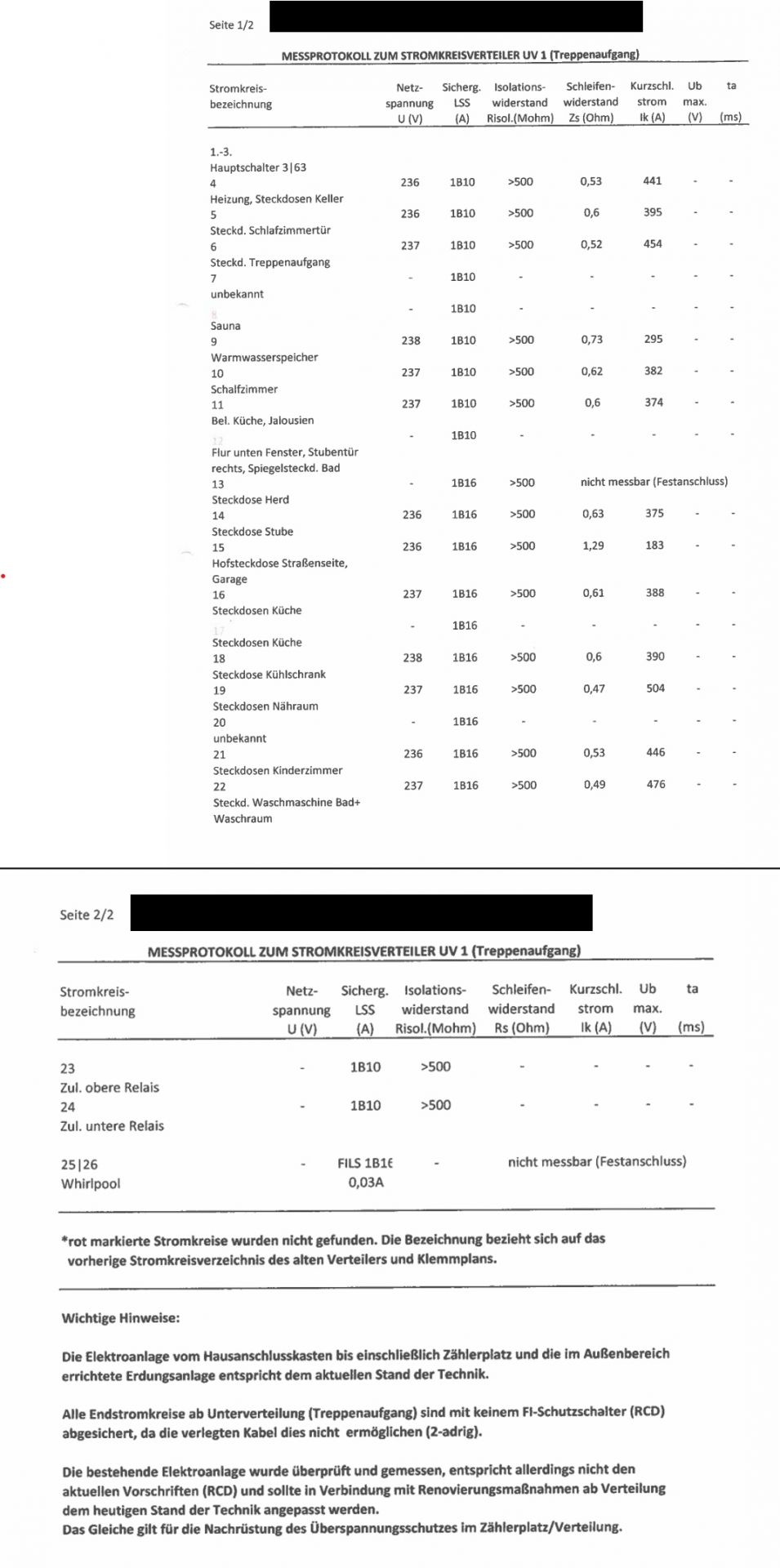

    Ich habe mal das Ergebnis der letzten Elektroarbeiten angehängt. Sorge macht mir vor allem der Herd, da ich schon gern unseren Induktionsherd eingebaut hätte.

    Dein Herd läuft im Moment über eine Sicherung / Phase? Dann würde ich die Pläne mit dem Induktionskochfeld vielleicht auch erstmal auf Eis legen. Du hast zwar allgemein, aufgrund des Wirkungsgrades einen etwas geringeren Stromverbauch als mit Keramik / Ceran, aber eine höhere Peak Leistung die da aus der Leitung gezogen wird. Wir hatten im alten Haus auch eine klassicher Nullung und den Herd auf einer Phase... und eine Weile gebraucht bis ein Elektriker (unter viel Gemecker) den neuen Herd angeschlossen hatte. Mit dem Hinweis, dass es wohl kritisch wird alle 4 Herdplatten gleichzeitig zu betreiben. Es hat zwar technisch funktioniert alle 4 Platten zu benutzen und gleichzeitig den Ofen laufen zu lassen... aber wenn man aus dem Sicherungskasten ein summen / brummen hört wenn der Herd zu viel zieht... da ist einem nicht sooo arg wohl bei.

    Heute war der erste Termin mit dem Elektriker. Es sind zwar alle Stromleitungen nur 2-adrig aufgelegt, aber die Kabel sind nicht Stand DDR, sondern Stand Drittes Reich mit teils Original Steckdosen von 1939. Das rettet uns in dem Fall den Arsch, denn damals hat man laut Elektriker 3-adrige Kupfer-Kabel verlegt. Im Ergebnis müssen nur die Zuleitungen neu gelegt und halt bissel Nachforschungsarbeit betrieben werden. Es existiert aber ein Aktenordner mit Fotos und Bemaßung aller Leitungen. Nicht alle Leitungen werden 3-adrig sein, aber wahrscheinlich das komplette Obergeschoss und auch im Erdgeschoss haben wir zumindest teilweise schon 3-adrige Leitungen gefunden. In der Küche muss nur der Herd raus und die Leitung wird über den Keller verlegt, Steckdosen erstmal Aufputz. Das reduziert das Volumen der Elektroarbeiten wahrscheinlich auf einen Betrag < 10.000 EUR. Da passt vielleicht sogar noch eine PV-Anlage ins Budget. Sogar das Erdungskabel dafür liegt schon auf dem Dachboden.

    Ich denke, es sind nur die Steckdosen so alt. Das waren normale Kupferkabel mit blau, braun und gelbgrüner Gummiumantelung. Ich vermute, dass bei der ganzen Bastelei an der Elektrik der Vorbesitzer doch so schlau war, gleich dreiadrige Kabel zu verlegen. Die Frage wäre ja ebenso, ob es im großen Maße nach der Wende überhaupt noch zweiadrige Leitungen normal zu kaufen gab. Ich kann mir nicht vorstellen, dass er, wenn u.a. für 80k die Fassade mit Holzfaserdämmung erneuert hatte, dann paar Mark/Euro bei den Leitungen gespart und irgendwas vom Schrott genommen hat. Es kommen halt am Zählerschrank nur zwei Adern an (und das sah auch nach Alu aus). Also müssen wir mal alles ausmessen und prüfen. Der Schlitzaufwand dürfte aber zumindest geringer ausfallen als befürchtet. Für einen Stromkreis, an dem nur LED-Spots in einer Tockenbauwand an einem Trafo hängen, kann man sonst ja auch mal den Bestand lassen.
    Wir waren einmal dort. Die hatten binnen weniger Tage 15 Besichtigungen und sechs Käufer, die uns auch überboten hatten. Wir hatten Glück, dass wir der Verkäuferin persönlich sympathsich waren und als erstes zugesagt hatten. Deshalb ging alles im Turotempo. Sowohl die Bank, die Darlehensvermittlerin (die auch Maklerin ist) als auch Elektriker bestätigen uns, dass das Haus ein guter Deal ist. Ich muss ja nur vergleichen, was man fürs gleiche Geld direkt daneben kommt. Das ist ein kleineres Haus mit kleinerem Grudnstück und Energieegffiziensklasse H.
    Ich hatte mit dem Elektriker telefoniert, der dort den neuen Hausanschluss, der Erdung und den Zählerschrank gesetzt hat. Der wollte mich anscheinend verarschen und hatte der Vorbesitzerin 8-9k und mir 15-18k für die Sanierung genannt.

    Da wurden einzelne Räume saniert und auch dort die Kabel erneuert. Was da für Steckdosen eingebaut sind, ist erst mal wurscht.
    Die Leitungen zu den Räumen sind noch alt und alu. Mutmaßlich genullt wurde wohl In den Klemmendosen.
    Das reduziert den Schlitzaufwand, aber es muss in jedem Fall detailliert geprüft werden. Wenn an den Klemmstellen gemurkst wurde, hast du ein ziemliches Brandrisiko - denn Kupfer und Alu vertragen sich nicht!
