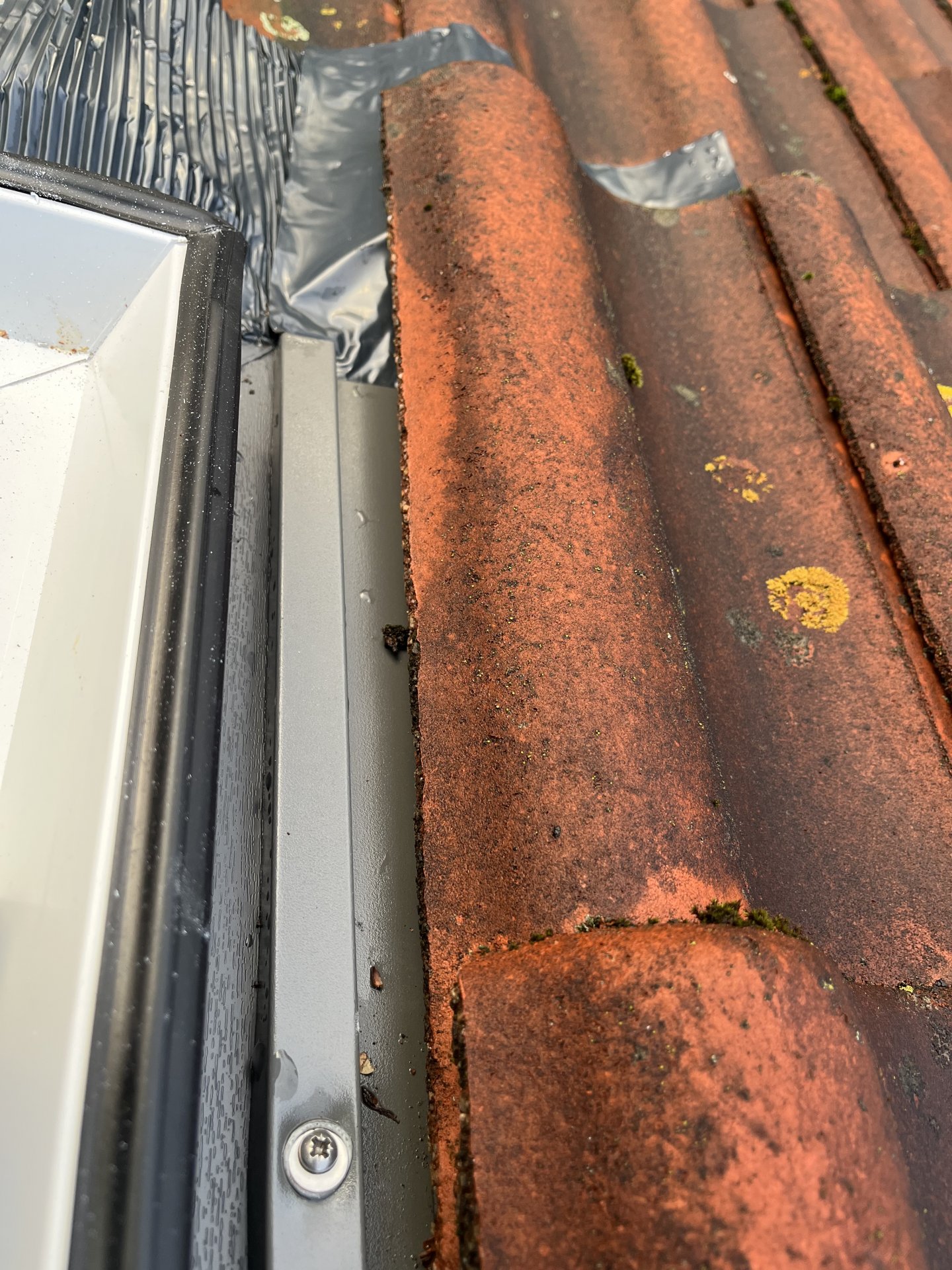

    ich habe eine Frage zum richtigen Anschluss von Dachziegeln an ein Dachfenster.
    Bei meinem Haus & Heim Dachfenster liegen die Dachziegel seitlich nicht über der seitlichen Entwässerungsrinne (Teil des Eindeckrahmens). Die Rinne ist komplett sichtbar.
    Der Handwerker sagt, das sei fachgerecht, und hat stattdessen unter die Ziegel ein schwammartiges Material gelegt, das angeblich abdichten soll (vermutlich Kompriband oder etwas Ähnliches).
    Meine Fragen an euch:
    1. Müssen die Dachziegel seitlich über die Entwässerungsrinne greifen?
    2. Reicht ein Kompriband unter den Ziegeln wirklich als Abdichtung aus?
    3. Ist es fachgerecht, wenn die seitliche Rinne komplett offen bleibt?
    Soweit ich weiß, verlangen die Fachregeln, dass die Dachdeckung die seitlichen Anschlüsse überdeckt, damit Schlagregen und Wind nicht unter die Anschlüsse gelangen können und das Wasser korrekt abgeführt wird.
    Ich freue mich über eure Einschätzung, ob diese Ausführung bei einem Haus & Heim Fenster in Ordnung ist oder ob ich den Handwerker zur Nachbesserung auffordern sollte.
    Vielen Dank im Voraus!

    mir sagte mal ein dachdeckermeister vor langer Zeit auf diesbezügliche frage, wir lassen immer abstand zu, rahmen, damit das Regenwasser schneller abfließen kann.

    Was soll das Klebeband da unter den Ziegel? Das sollte geändert werden.

    Der Abstand zum Fenster ist notwendig, damit sich kein Laub und Moos festsetzen kann, wodurch der Wasserablauf verstopfen würde. Außerdem ist die Reinigung der seitlichen Anschlüsse dann viel einfacher. Bei moderneren Eindeckrahmen ist der Abstand vom Hersteller durch eine Aufkantung vorgegeben.
    Im vorliegenden Fall wurde jedoch irgendwas gebastelt, den Grund dafür kann ich mit den vorliegenden Infos nicht nachvollziehen. Soweit man das anhand dieses einen Fotos beurteilen kann ist das Endergebnis mittelmäßig.

    Nach meinem Verständnis ist es kein Klebeband, sondern Bitumenband.

    Abstand zum Fensterrahmen, ja. Aber die Dachziegel sind noch ein Stück von der Aufkantung entfernt, was mich stört :(
    Was genau meinst du mit ‚irgendwas gebastelt‘?

    Aber Wasser kann doch auch seitlich an der Aufkantung eindringen, oder nicht? Ist Kompriband wasserdicht? Wenn ja, wie lange hält es? Ich habe das Kompriband berührt: Es war völlig nass:cry.

    Der Eindeckrahmen wurde mit einer handwerklich hergestellten Sonderlösung verbreitert und der unteren Anschluss mit (vermutlich) einem selbstklebenden Alu-Butylband ergänzt.
    Gab’s da vorher ein größeres Fenster und der Dachdecker wollte die Dachsteine nicht erneuern? … Kann mir nicht erklären wieso das in dieser Form gelöst wurde.

    Arg, sry hab jetzt erst begriffen, das Haus und Heim ein Fensterhersteller ist und die gegoogelt … auf deren Webseite sieht das auch so aus …
    Sehr eigenartige Lösung, aber scheint wohl so gewollt, aber mir sind diese Fenster in meiner Laufbahn nie begegnet. Daher, vergiss alles was ich bisher geschrieben habe (bis auf den notwendigen Abstand zwischen Dacheindeckung und Fenster), ich hab von dem Produkt keine Ahnung.

    Das Fenster ist genauso groß wie vorher. Seitlich an der Aufkantung befindet sich noch ein Stück Blech (vielleicht ein Sonderdesign von Heim & Haus), daneben liegt das Kompriband. Mir wurde gesagt, dass das Wasser dort ebenfalls abfließen kann.

    Scheissegal wie das Band sich nennt, jetzt läuft das Wasser eventuell noch drüber bald aber drunter und dann innen am Sparren lang.

    Heim und Haus.....dazu sag ich mal nix, sonst kommt mir das Frühstück hoch.
    Das Band traufseitig ist in Ordnung, es ist ein Butylband. Bei Roto und Velux besteht es aus Aluminium, früher war es Blei.
    Der Schaumstoff ist in Ordnung, dieser verhindert nur, dass Regen und Schnee seitlich unter die Dachsteine gedrückt wird. Gibt es bei den anderen 3 großen Hersteller auch.
    Die Überdeckung seitlich ist nicht in Ordnung. Nach meine Verständnis sollte der Dachstein bis an die Aufkantung geführt werden und wenn dieser nicht sperrt auch darauf.

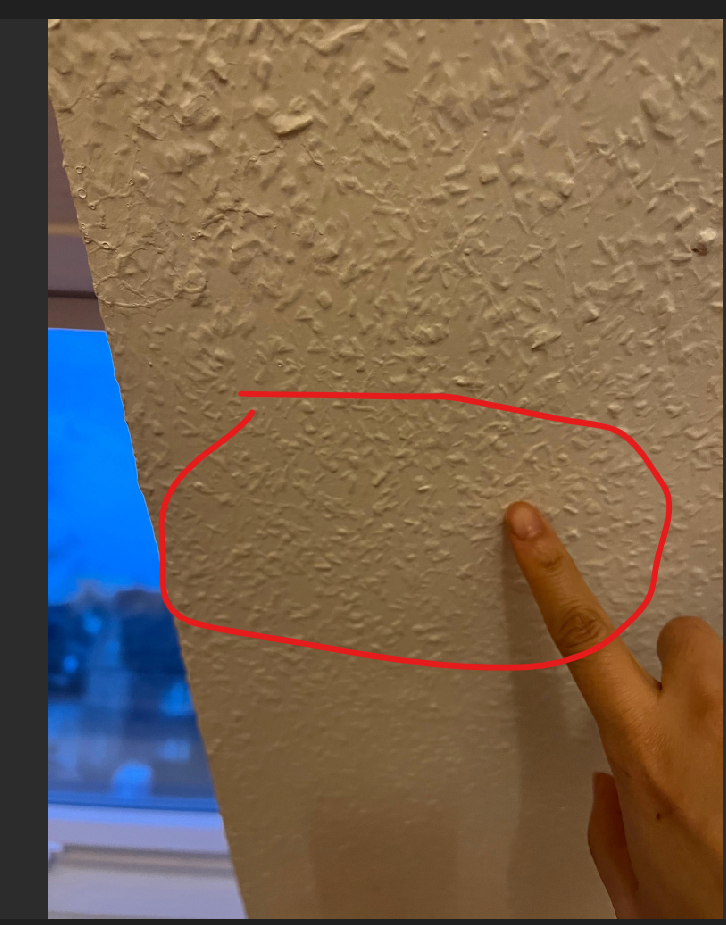

    Danke dir. Ich habe die Frage gestern gestellt, weil mir aufgefallen ist, dass die Tapete neben dem Fensterrahmen lose geworden ist (sie war meines Wissens vorher in Ordnung). Deshalb mache ich mir jetzt große Sorgen.

    Die aktuellen Dachsteine sind nicht breit genug, um bis an die Aufkantung zu reichen. Kann man die Dachsteine gegen breitere austauschen?

    Natürlich kann man die ersetzen. Neue Dachsteine passend beischroten ( umgs. flexen), andrahten und dann passt das.
