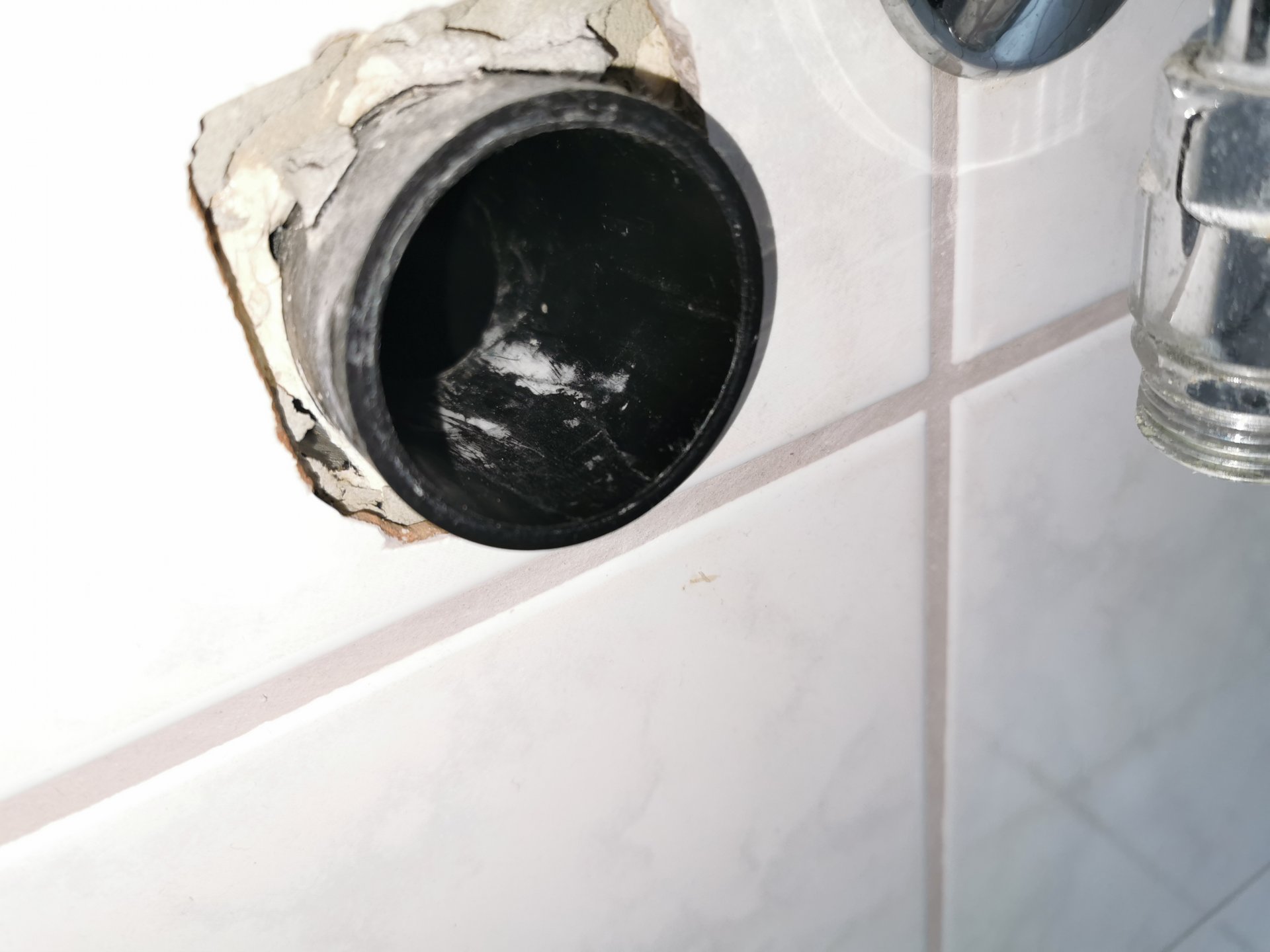

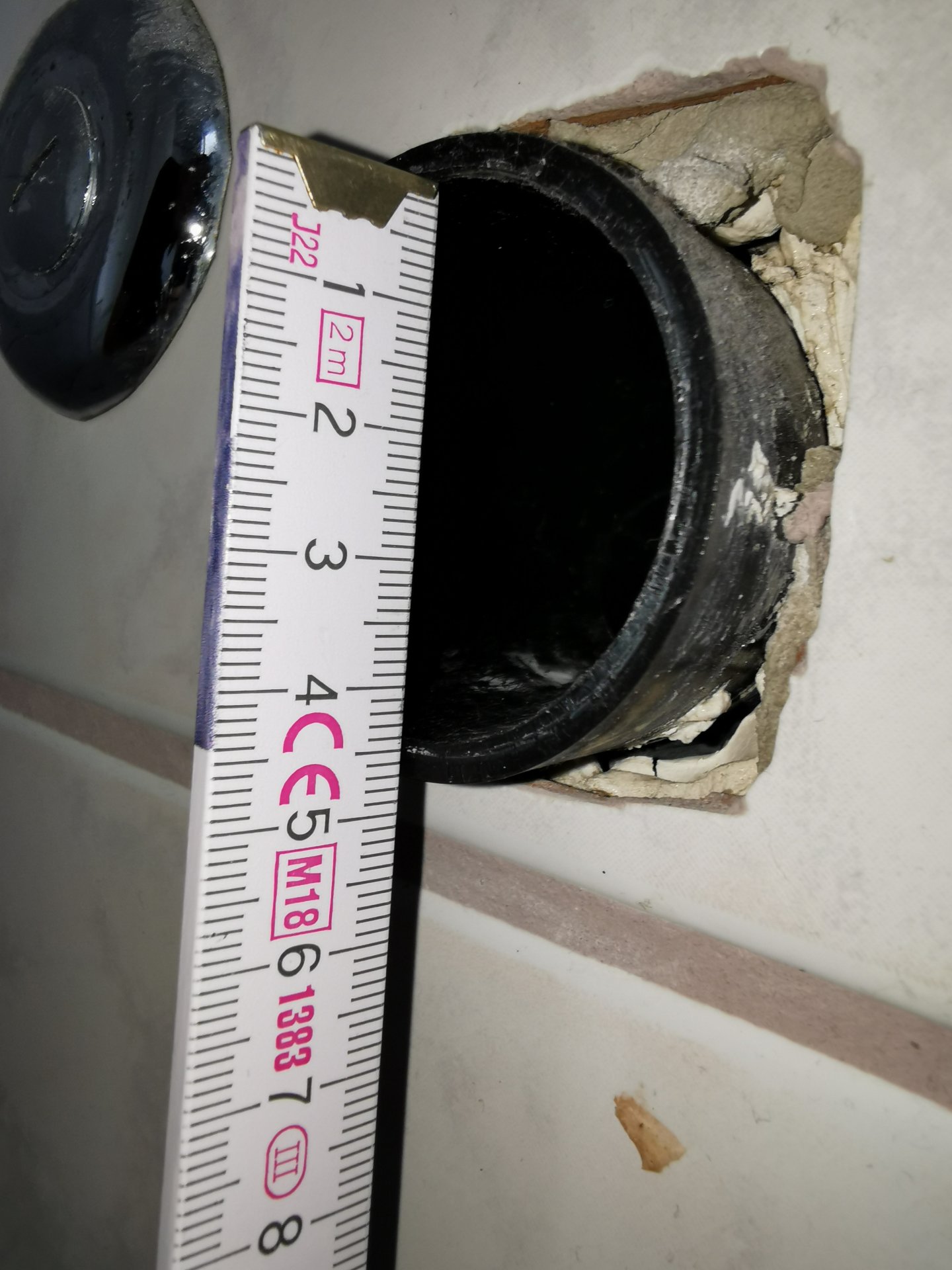

    wir haben eine Wohnung gemietet, dort steht im Badezimmer wohl für gewöhnlich eine Waschmaschine. Wir haben unsere im Waschraum unten, das offene Abflussrohr steht aber jetzt trotzdem aus der Wand.
    Bislang notdürftig mit einem Lappen zugestopft würden wir das aber etwas schöner gestalten wollen.
    Es gibt solche Verschlussrosetten
    ew-haustechnik.com/Abdeckung-Verschlussrosette-fuer-Abflussrohre-und-Siphonanschluesse-verchromt
    Die wäre perfekt. Die Fliesen sind in einem Quadrat 60x60mm aufgebrochen. Die Rosette deckt Durchmesser 90 ab. Allerdings braucht man für den Wandanschluss 32mm. In der Artikelbeschreibung steht "Wandanschluss: Ø 32 mm - passend in Sifongummi"
    Was ist ein Sifongummi? Sind das diese Sifonmuffen?

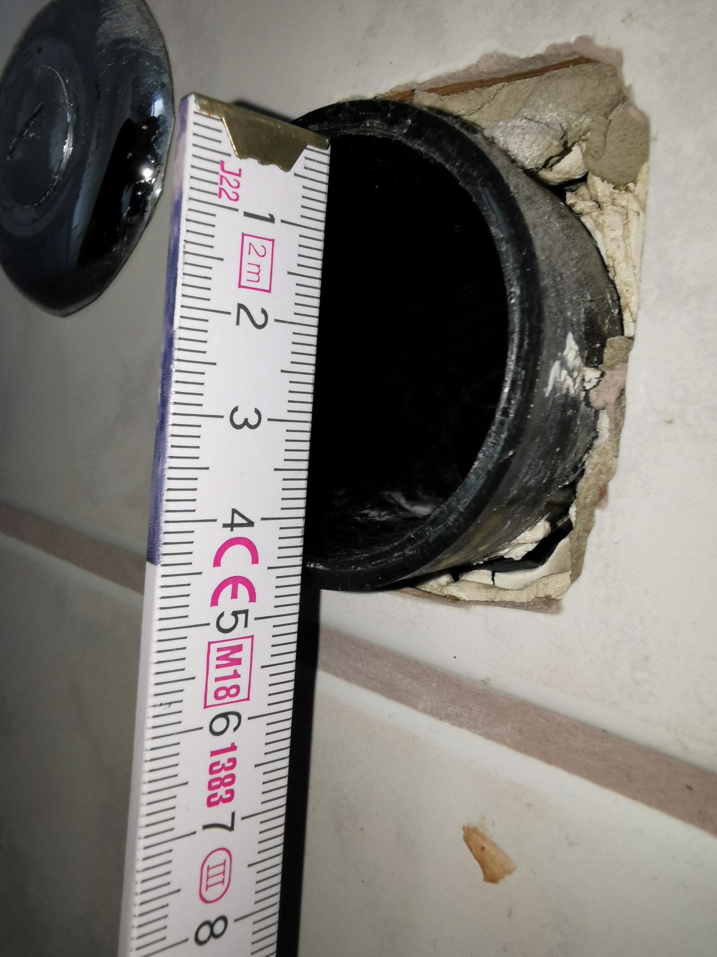

    Das Rohr welches aus der Wand steht ist schwarz und hat einen Innendurchmesser von 43/44mm.
    Was ist das für ein Rohr?
    Das hier bietet der gleiche Anbieter an:
    ew-haustechnik.com/tecuro-Siphon-Gummimanschette-fuer-Abflussrohr-Aussen-R-40-mm-x-Innen-R-30-32-mm
    Allerdings 40mm Innendurchmesser. Das wird dann bei 43/44mm nicht passen?
    Was hab ich denn für ein komisches Rohr da in der Wand?

    Ist das wirklich nur ein offenes Rohr oder verbirgt sich nicht doch ein UP-Siphon dahinter? Dann muss nur etwas Wasser reingeschüttet werden und es stinkt nicht mehr. Der Lappen kann dann raus.

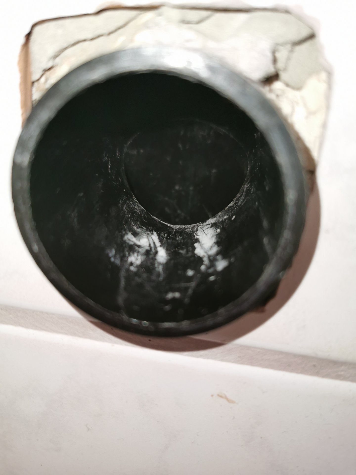

    Puh, da bin ich überfragt. Für mich sah das nach einem normalen Rohr aus das abgeschnitten wurde.
    So ist die Einbausituation

    Na das sieht tatsächlich einem grauen HT-Rohr aus. Der Siphon war dann wohl Aufputz und wurde demontiert.
    Miss das Loch in der Gummidichtung aus und kauft im Baumarkt einen Blindstopfen aus HT.

    Ach du schreck, dann hab ich übersehen dass da schon eine Gummidichtung drin ist?
    Dann ist das wohl ein gewhnliches T 50 Rohr?
    Ich mache dann wohl die Dichtung raus, so eine 50/32 Gummimuffe rein und darauf dann diesen Rosettenverschluss.
    Dann sieht man das hässliche Rohr auch nichtmehr

    Für mich sieht das auf dem Foto nach LORO-X Rohr aus. Dann Brauchst du eine Dichtung:

    Also das Rohr ist schwarz, nicht grau, und es ist auch keine Gummidichtung drin.
    hanskuch, die von dir verlinkte DIchtung hat einen Außendurchmesser von 48,6
    Mein Rohr aber nur irgendwas zwischen 43-44mm.
    Passt das dann trotzdem?

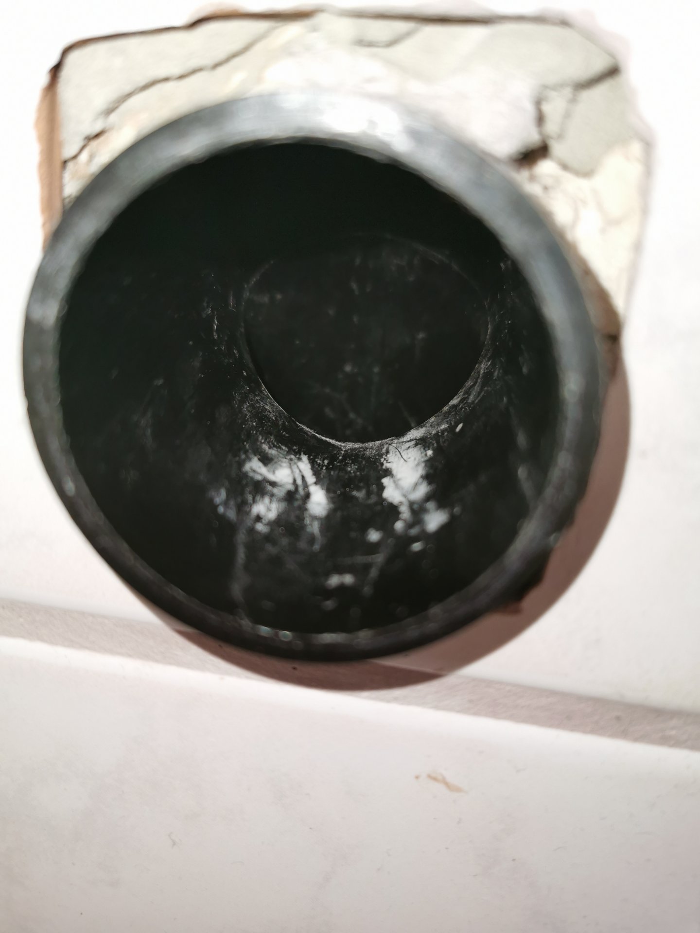

    Und ein Loro X Rohr ist das auch nicht.
    Gab es das 1993 überhaupt schon?
    Außerdem sind die außen metallisch glänzend, das hier ist schwarz.

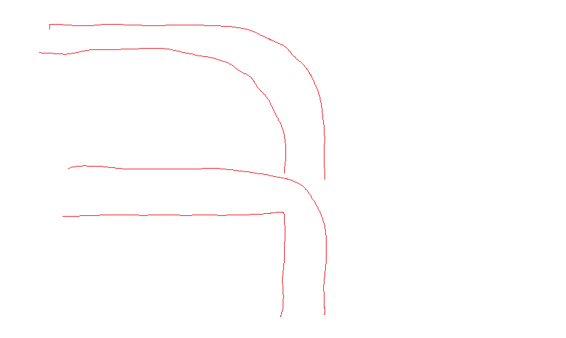

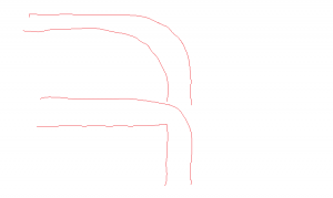

    Komisch ist, dass keine normale Biegung da ist sondern das Rohr direkt abfällt

    Biegung =/ Ecke

    Es hat einen Knick, einen Winkel was auch immer aber keinen Bogen, du neunmalkluger Klugscheißer.
    Ein Bogen ist eine Krümmung über eine gewisse Strecke. Das hier fällt im rechten Winkel mit einer Ecke nach unten ab

    Nur noch soviel für Außenstehende, die das vielleicht lesen. Für einen schlanken Bogen ist bei Unterputz-Geräteanschlüssen meist kein Platz. Der ist für dort auftretende Fließgeschwindigkeiten auch gar nicht erforderlich. Ein Winkel tut es auch und ist völlig normal.

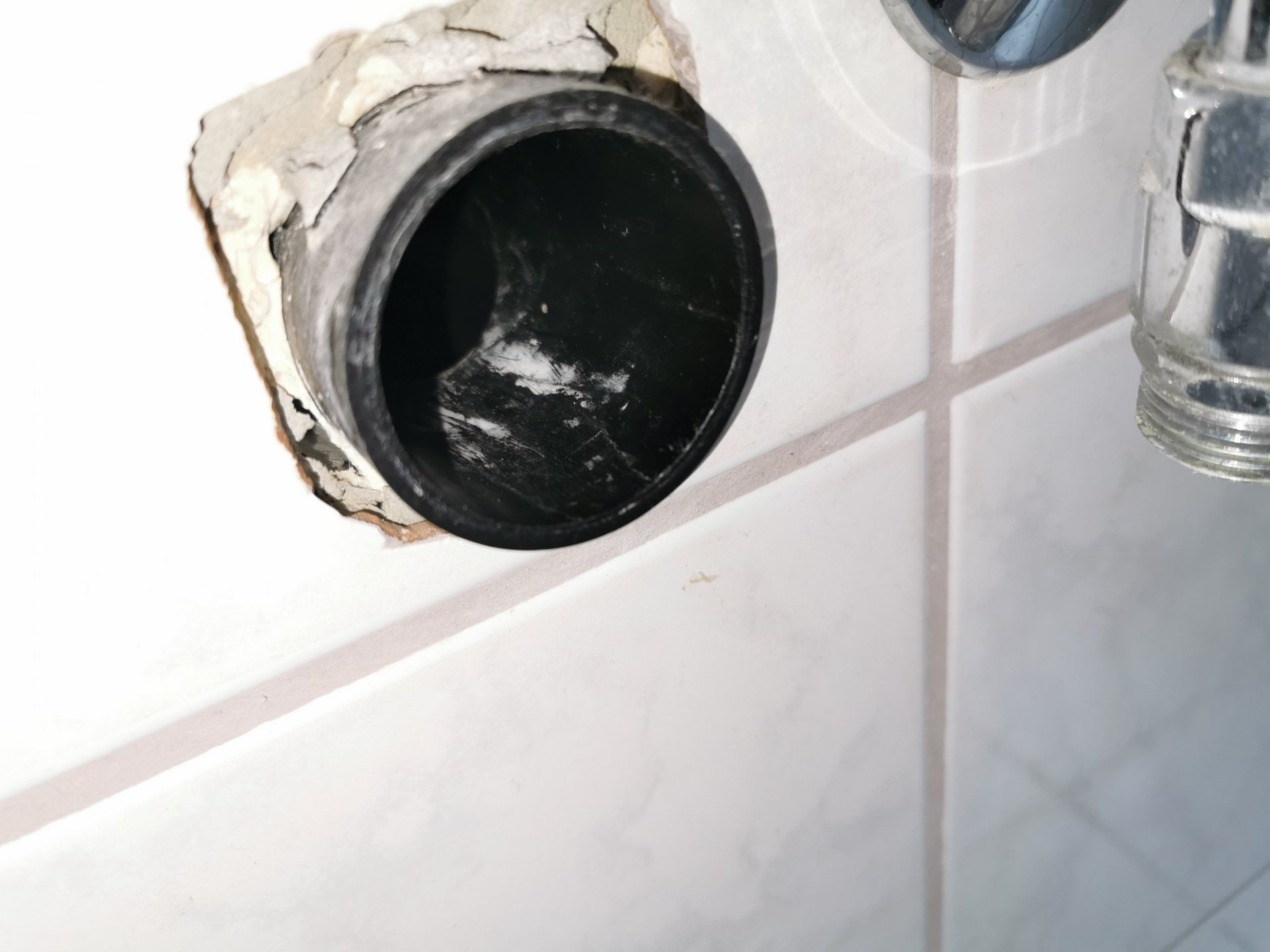

    Evtl ist sowas ähnliches wie das hier verbaut ?
    Ich meine nur den oberen Teil
    Extra flacher Siphon ISLA

    Dann geh mal in den nächsten Baumarkt und kuck dir einen 87°-Bogen an. Und ja, das Teil heißt Bogen, nicht Knick und nicht Winkel.
    Das ist aber für unter das Becken, nicht für in die Wand. Senkrecht montiert wird das nicht funktionieren. Ich persönlich würde auch nicht auf die Idee kommen, einen Siphon ohne Reinigungs- oder Revisionszugang in die Wand einzubauen.

    ich auch nicht .war nur ein Tipp anhand der Beschreibung „geht direkt senkrecht nach unten“
    Meist in dieser Bauweise:
    https://www.heima24.de/installation/waschmaschinen-up-sifon-mit-schlauchtuelle-edelstahlrosette-und-reinigungsoeffnung-dn-4050.html?pid=12677
    ein besseres Foto mit Blitz ins Loch rein würde das Geheimnis wahrscheinlich lüften
