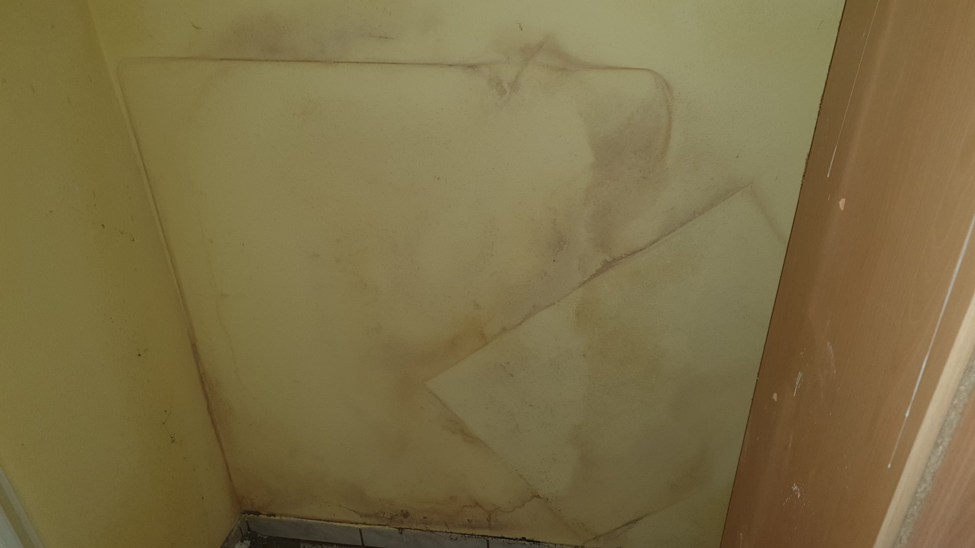

    wir sind dabei ein Haus zu kaufen, der Kaufvertrag wurde bereits beim Notar unterschrieben, Geld ist noch keins geflossen, aber wir sind bereits eingezogen.
    Wasserschäden wurden durch den Verkäufer ausgeschlossen, sind also seines Wissens nicht vorhanden,
    nur im Keller ist seiner Aussage nach durch schlechtes Lüften folgender Schaden entstanden.

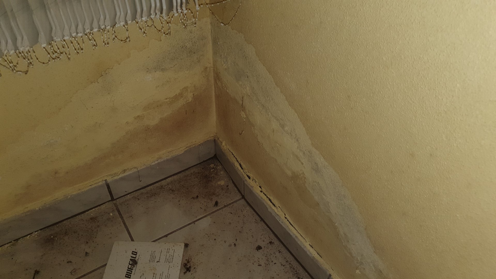

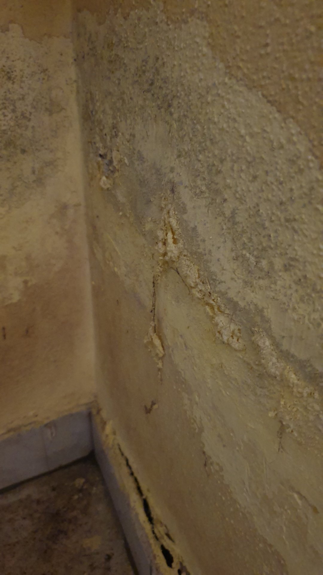

    Wir haben einen erheblich muffigen Geruch im Keller sodass es uns nicht möglich ist zwei Räume zu nutzen, auch nicht als Lager, weil sämtliche Gegenstände in kürzester Zeit diesen modrigen Geruch annehmen.
    Das Haus ist Baujahr 1994 und in diesem 25qm großen Raum, wo bereits der Putz abgefallen ist, befindet sich in einem separaten Raum, der an diesen anschließt eine Dusche mit WC.

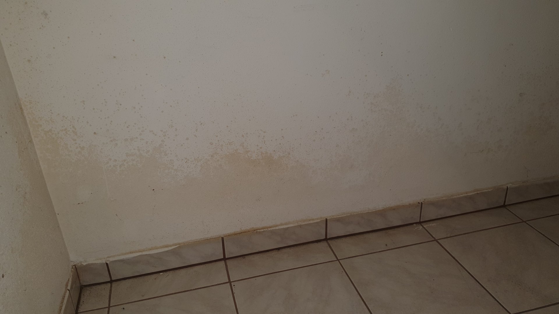

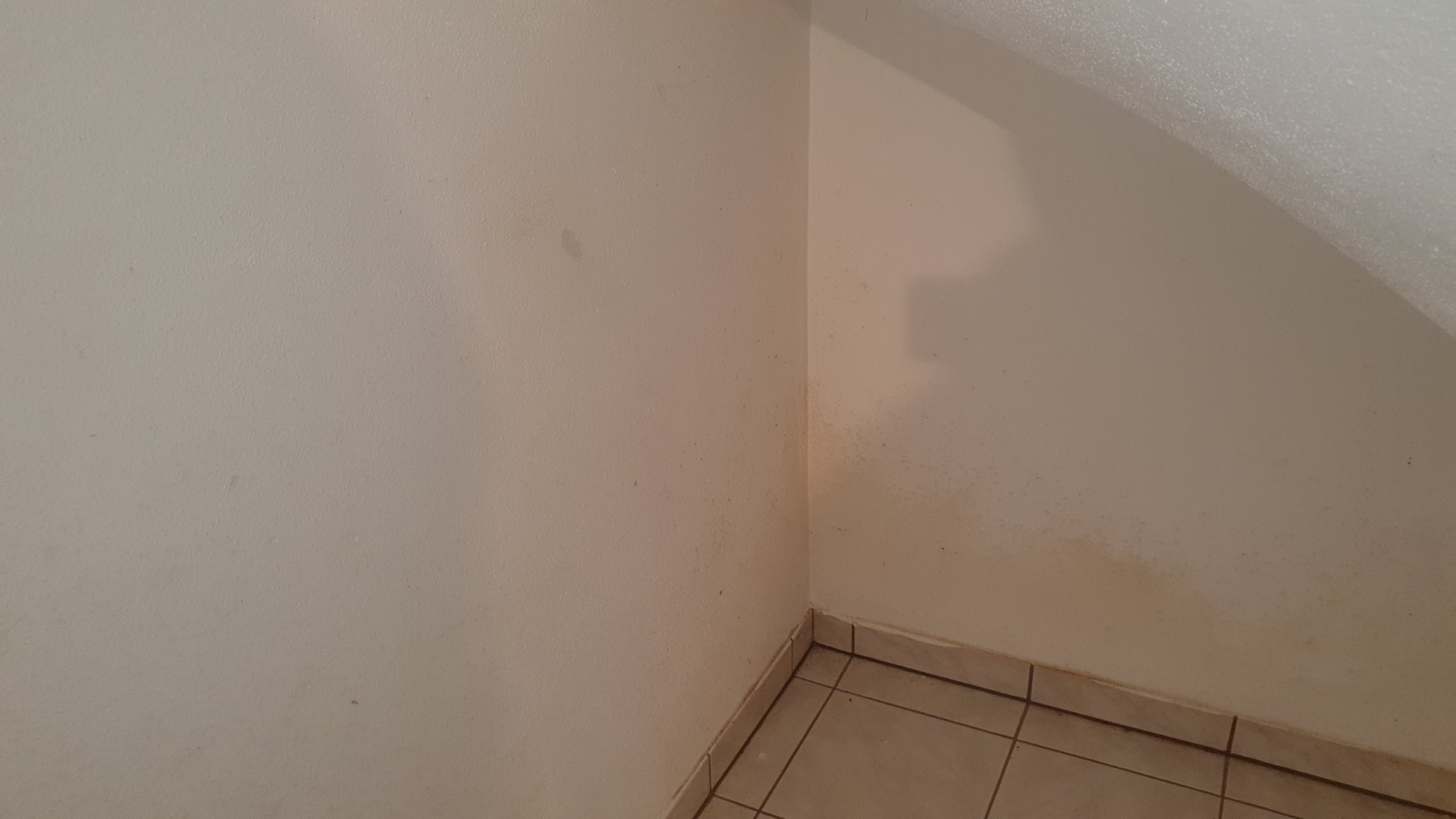

    Auch im Flur sind unten am Boden (unter der Treppe) dunkle Flecken zu sehen.
    Handelt es sich hier nur um schlechtes Lüften und woher könnte der muffige Geruch herkommen?

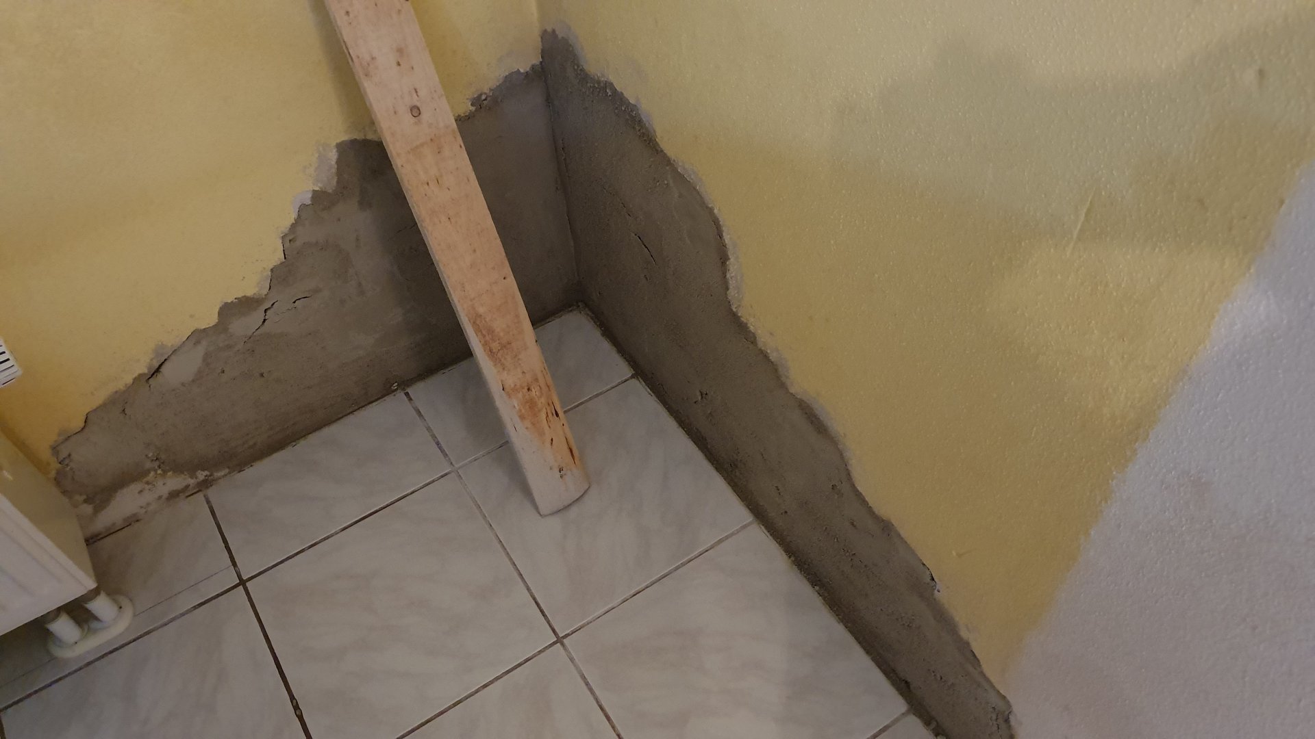

    Die betroffenen Stellen wurden unsererseits (Putz) bereits entfernt und neu verputzt, ebenso wurde der komplette Raum gemalert.
    Unter der Treppe im Flur:
    Neu verputzt:

    Für mich sieht das nach aufsteigender Feuchtigkeit aus. Die Feuchtigkeitssperre könnte defekt sein. Ich wär da vorsichtig. Hab mir vor einiger Zeit ein Objekt mit ähnlichem Problem angeschaut. Die Sanierung der Kelleraußenwände sollte ca 50k betragen. Da muss dann rundherum alles aufgebuddelt und neu abgedichtet werden. Allerdings hab ich in unserem derzeit bewohnten Haus auch ein Problem mit feuchten kellerwänden gehabt. Das kam aber tatsächlich vom nicht lüften. Die Fenster waren alt und ließen sich nicht mehr öffnen. Nachdem ich alles neu verputzt, die Fenster getauscht hab und immer ein Fenster einen Spalt offen stehen hab, hab ich Ruhe. Evtl einen Gutachter bestellen und ggf. Vom Kaufvertrag zurücktreten wenn euch das zu sehr stört. Das Haus gehört erst euch wenn Geld geflossen ist. Wundert mich dass ihr da schon drin wohnt. Ist eigentlich nicht so üblich.

    Ist im Keller unter dem Estrich eine Dämmung?
    Die ersten beiden Fotos deuten auf eine unzureichende äußere Abdichtung hin (vielleicht auch dort aussen ein Regenfallrohr?).
    Die Fotos unter der Treppe können eventuell auch nur ein Kondensationsproblem sein.

    Sieht man am Querschnitt des Bauplanes des Hauses.
    Ansonsten durch klopfen mit einem mittelschwerem Hammer, bzw. das der Boden im Heizungsraum ca. 5 cm tiefer ist.
    Ehemaliger Wasserrohrbruch bei diesem Erscheinungsbild sehr unwahrscheinlich.
    Die Innenwände weisen keine Erscheinungen auf? Die Rahmen der Türen sind ok?

    Der Boden vom Heizungsraum ist mindestens 10 cm tiefer. Die Rahmen der Türen sind soweit in Ordnung, haben aber auch einen Kunststoffüberzug. Das unter der Treppe ist eine Innenwand. Aber so schlimm wie dort hinten an der Außenwand ist es nicht.
    Und das ist auch eine Innenwand:

    Regenfallrohr überprüfen (Kamerafahrt).
    Falls intakt: Aufgraben, abdichten.
    Falls zu teuer: innen 30 cm Fließen weg, Estrich weg, Dämmung weg, Innenabdichtung, Neuaufbau Dämmung, Estrich, Fliesen.
