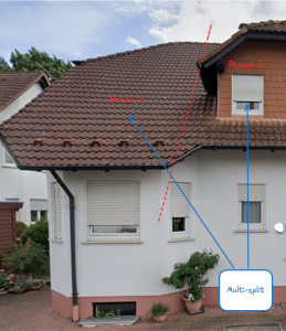

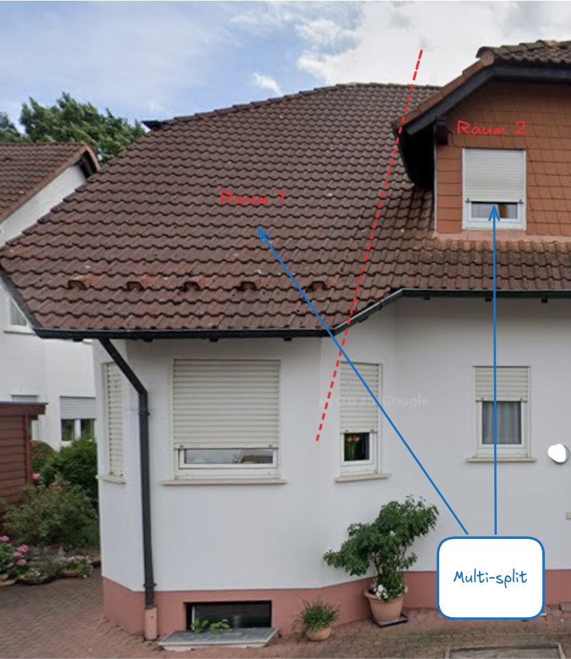

    ich plane eine Multi-Split-Klimaanlage für zwei Räume im Dachgeschoss. Das Außengerät soll auf dem Boden direkt vor der Fassade stehen.
    Bevor ich die Leitungswege plane, würde ich gerne prüfen, ob mein Verständnis der Dachkonstruktion überhaupt richtig ist.
    Raum 1 (Dachschräge):
    • Kniestock/Drempel innen ca. 80 cm hoch.
    • Von innen betrachtet scheint der Kniestock massiv gemauert zu sein. Er wirkt jedenfalls wie eine massive Wand und nicht wie eine Trockenbaukonstruktion.
    • Meine Annahme wäre: Wenn ich von außen im Bereich des Kniestocks unterhalb der Dachfläche bohre, komme ich relativ direkt in den Bereich des Zimmers bzw. hinter den Kniestock.
    Ist das grundsätzlich richtig gedacht oder befindet sich dort typischerweise erst ein Hohlraum unter der Dachschräge?
    Raum 2 (Gaube):
    • Zimmer mit Gaube.
    • Innen scheint die Konstruktion überwiegend Trockenbau (Gipskarton) zu sein.
    • Hier bin ich unsicher, wie der Wandaufbau üblicherweise aussieht und ob man von außen überhaupt sinnvoll in den Raum gelangt.
    Liege ich richtig, dass die Situation bei der Gaube meist komplizierter ist als beim Kniestock?
    Möglicher Leitungsweg:
    Falls Raum 1 relativ einfach erreichbar ist, wäre meine Überlegung, beide Kältemittelleitungen zunächst dort hineinzuführen und anschließend von Raum 1 weiter nach Raum 2 zu gehen.
    Wie würdet ihr das lösen? Sind meine Annahmen zur Konstruktion überhaupt richtig oder denke ich in die falsche Richtung?
    Anbei eine Skizze zur Veranschaulichung.
    Vielen Dank für eure Hilfe!
      1,1 MB
      365
  2. #2 Deliverer, 03.06.2026
    Deliverer
    Deliverer
    24.07.2022
    1.853
    883
    Ich kann dir schlecht sagen, wie dein Aufbau tatsächlich aussieht. Vor allem bei den gewagten Formen... Mag sein, dass du richtig liegst.
    Zwei weitere Ideen: Man kann auch unter den Ziegeln verlegen. Dazu müsste nur jemand aufs Dach.
    Würde ich es bauen, würde ich wahrscheinlich an der Giebelseite raus. Das Gerät kann ja immer noch "ums Eck".
    Außerdem würde ich bei zwei benachbarten Räumen nur ein Single-Split verbauen und die Tür auflassen. Günstiger, effizienter, weniger fehleranfällig.

    Über der Unterspannbahn, aber ja. Das halte ich für problemlos. Die Dämmung ist für große Temperaturschwankungen ausgelegt.
