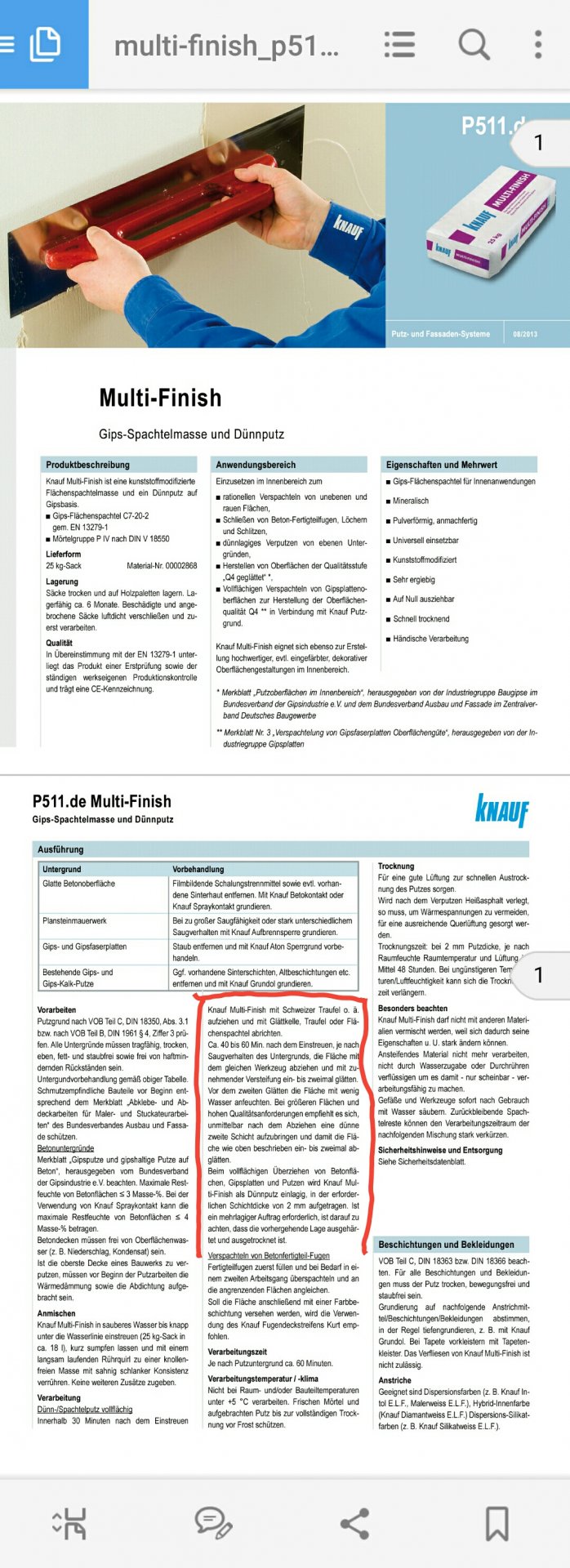

    Ahoi,
    Würde gerne mal Tipps für die Verarbeitung von K*auf Multifinish bekommen.
    Hab mich jetzt mal an einer kleinen stelle Decke versucht und so 100% bin ich nicht zufrieden.
    Hab mich an die Anleitung Gehalten! .
    Auf der Wand glatt ziehen dann ca 40min warten abziehen (groben Grad) wenn leicht angezogen ist glätten, wenn es super glatt werden soll dann vor dem Glätten mit einer 2 dünnen Schicht drüber und sofort Gläuten.
    Hab es jetzt mal versucht zu glätten mit Moosgummibrett +schwammbrett (das Orangene) und mit der Kelle.
    Bist jetzt kann ich noch nicht sagen womit es am besten klappt, auf den ersten Blick Kelle+Schwammbrett.
    Mit dem Moodgummibrett geht es auch gut doch da kann es passieren das man sich Löcher reinreibt.

    Hä? Das spachtelt man glatt drauf und die Feinheiten werden geschliffen - das ist doch kein Filzputz.

    die Zeit zählt nicht ab dem aufziehen, sondern ab dem anrühren,
    so wie Knauf das beschreibt, können die das vermutlich nur in ihrer Versuchsanstalt, auf der Baustelle
    wird das wie Lexmaul beschreibt, gemacht

    Schon klar das man es auch Schleifen tut doch eben nicht nur , glaub ihr habt nicht die Anleitung bzw die Infos zum Multifinis gelesen.

    Genau, und weil wir so Deppen sind, fragst Du bei uns nach Hilfe :D
    Ich hab das ganze Haus damit gespachtelt, was möchtest mir darüber nun erzählen?

    ich habe in meinem Berufsleben schon einige Paletten Multifinisch verarbeitet, aber so einen
    Quatsch mit glätten, warten, glätten hab ich noch nie weder gemacht noch gesehen
    den Glauben daran, dass Maler GK spachteln können hab ich schon lange verloren

    Schau mal was da im Rotenkasten steht
    Das steht doch nicht zum Spaß da.
    Mich würde auch mal interessieren wie du Rotband glätten tust Alex88.

    ich weiß was da steht, trotzdem ist es nicht üblich
    ich bezweifle ja nicht, dass das so gemacht werden kann, ich hab nur noch keinen gesehen der
    das so macht
    nicht alles was die Hersteller schreiben ist brauchbar.....
