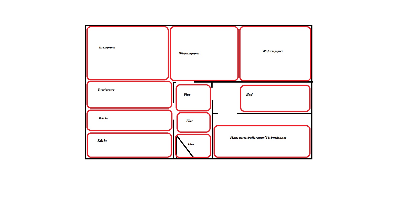

    Ich wohne seit 6 Monaten in einem freistehenden Einfamilienhaus mit EG, OG und Spitzboden, ohne Keller.
    Habe eine Vaillant Gas-BWT 266/5 mit VRC700 Regler. Alles im EG im Technik/Betriebsraum installiert.
    Im EG ist eine wassergeführte FBH installiert und im OG Heizkörper.
    Alles befindet sich in einem Kreislauf ohne Mischer und ohne Wasserspeicher.
    Im EG sind 11 Kreisläufe vorhanden (siehe Skizze im Anhang).
    Zu dem sind im EG an den Wänden 5 digitale Raumtemperaturregler installiert, die an die jeweiligen Stellmotoren des Heizkreisverteilers angeschlossen sind.
    Die Anlage ist witterrungsgeführt mit Außenfühler.
    Ich bin gerade dabei die Heizkurve zu optimieren. Zurzeit habe ich die Heizkurve bei 4,5 stehen. Raumsolltemperatur habe ich auf 22 Grad eingestellt. Dieser Wert wird damit fast erreicht im EG.
    Aber da es hier keinen vernünftigen Referenzraum gibt (zuviele Wärmequellen), wollte ich als Referenzraum das Schlafzimmer im OG benutzen, da tagsüber nicht genutzt wird.
    Meine Frage:
    Wie stelle ich nun die VRC700 ein?
    Mein Installateur hat in der Fachhandwerkerebene bei Zonenzuordnung die VRC700 eingestelt.
    Hier kann ich aber bei dieser Einstellung nicht zeitgleich die Raumaufschaltung einschalten. Die springt sofort bei Bestätigen auf "Keine" zurück.
    Ich möchte sowohl Außentemperaturgeführt mit Einbeziehung der Raumlufttemperatur kombiniert einstellen.
    Die VRC700 hat ja auch einen eigenen Temperatursensor. Wenn ich die VRC700 bei Zonenzuordnung einstelle, benutzt er dann die Raumlufttemperatur im Technikraum, die stets gelüftet wird? Fußbodenheizung Aufteilung.jpg Fußbodenheizung Aufteilung.jpg Fußbodenheizung Aufteilung.jpg

    Verstehe ich das richtig, daß das Vorlaufwasser der Radiatoren im OG das selbe ist, das in den Rohren der FBH zirkuliert?
    Ohne einen Mischer dazwischen?

    Du kannst einen weiteren Regler im Schlafzimmer Referenzraum installieren. Aber das wäre nur Feintuning. Den gibt es bei Vaillant sogar als Funk-Gerät.
    Das Problem ist aber eher das Mischwerk aus Heizkörpern und Fußbodenheizung.

    Durch verschieden hohe Vorlauftemperaturen.
  7. #7 Gast56083, 26.10.2018
    Gast56083
    Gast56083 Gast
    weil ein HZK mit einer anderen Vorlauftemp. als die FBH betrieben werden muss um die Raumheizlast abzudecken.

    Damit das nicht falsch verstanden wird. Die Radiatoren (Niedertemperaturkörper) laufen mit der Vorlauftemperatur der FBH. Die ist bei max. 50 Grad eingestellt. Daher kein Problem. Aber meine Frage war eine ganz andere. Wenn sich da jemand auskennt, wäre es super.
