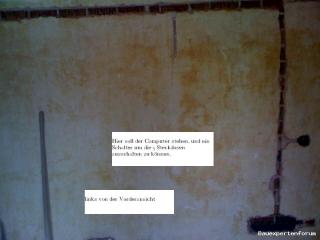

    hab hier ein paar fragen wegen der Verlegung meiner ganzen Kabel.

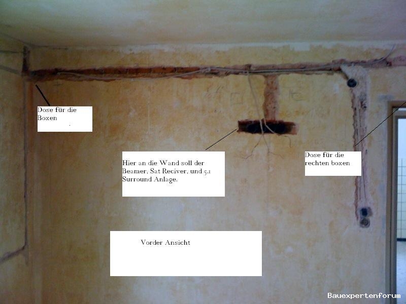

    Foto 1 zeig die Vorderansicht hier sollen meine ganzen Geräte her, unterhalb steht die Couch.

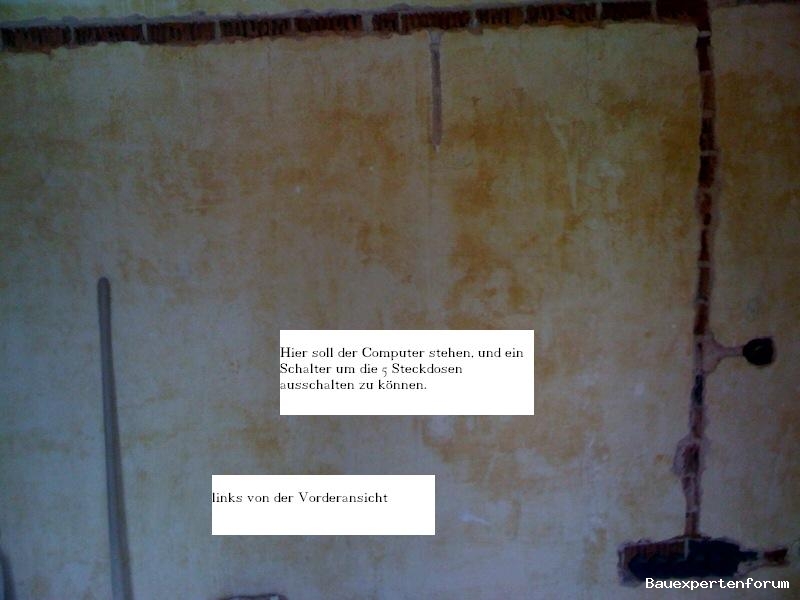

    Frage 1, welche Kabel benötige ich um meinen Pc der links von der Vorderansicht steht?
    (siehe Bild 2)
    Frage 2, welche Einbaudosen für die Boxen soll ich verwenden??
    Frage 3, welche Kabel für die verbindung Beamer >> Sat Reciver
    Surround Anlage >>> Beamer
    Reciver >>> Surround Anlage
    Frage 4, möchte alle Kabel unterputz verlegen, Kabelkannal nötig??

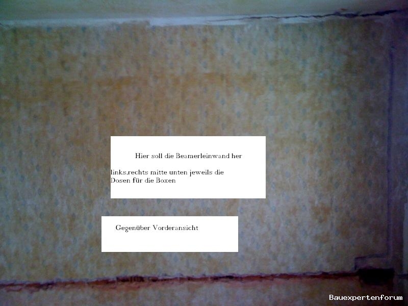

    Frage 5, lang eine gut verputze Wand um ein gutes Bild zu bekommen??
    Bild 1 Beamer, Sat-reciver usw.
    Bild 2 Computer
    Bild 3 Wand als Leinwand
    [​IMG][​IMG][​IMG]

    Frage 4) :eek: Bloß nicht! Vernünftige Leinwand mit schwarzem Rahmen davor

    Ups, eine Frage übersehen! Also, meine Antwort zu Frage 4) bezog sich auf die Frage 5) mit der Wand
    zu Frage 4) Ich würde alles in Leerrohre packen, dann klappts auch mit dem Austausch:D

    Also zu Frage 1,
    Mein Computer hat ein dvi-i anschluss, ist das genug um den Computer mit den Beamer zu verbinden? (ist halt teuer so ca. 10-12m) was ist mit sound zum Beamer??
    Zu Frage 3,
    welche sind die besten(gängisten Kabel) für die Verkabelung aller drei Geräte??

    Aaah! Jetzt wird es ein wenig deutlicher;)
    Das kommt auf die Geräte an, welche Anschlüsse die haben!
    Haben alle HDMI, reicht jeweils ein Kabel untereinander.
    DVI ist nur für Bild, Ton muss dann entweder analog oder digital extra gesteuert werden. Cinch-Kabel oder dig. Kabel! Receiver mit 5.1, 6.1, 7.1 oder höher? dann ja auch noch die entsprechenden Boxenkabel, 5.1 oder höher Kabel für Ton etc.
    Haste nen Denon? Dann brauchst Du das 5.1 Kabel nicht, geht dann über Denonlink!
    Was willste denn mit dem PC über Beamer gucken? Lohnt sich die Verbindung oder besser nen DVD darüber laufen lassen?

    Schau Dir bei DVi und HDMI vorher die Stecker an. Selbst anbauen ist meist nicht, da muss man schon gut löten können. Also müssen die Stecker durch die Inst-Rohre passen, was bei größerer Länge auch eigentlich aussichtslos ist...

    Ich dachte ich verputz das Dvi-i Kabel einfach, weil es eben net durchs Leerrohr passt.
    Was soll da schon kaputt gehen?:Baumurks

    mach einfach noch einen schlitz, für die dd (dicke dinger),wie hdmi kabel usw.der rest dann durch die anderen leerrohre
    surround receiver brauchste auch noch am besten 7.1
    und denk an das kabel für den sub, das muss auch noch dahin wo der sub steht

    sniper du hast recht, ich hau noch ein Schlitz für die großen Kabel rein, mach ein 70mm rundes Leerrohr rein und gut is. Werde mich mal die Woche beim Fachhändler zwecks Beamer informieren( Muss für Dvd gucken und PC Zocken gut sein).

    Die Wände hab ich aufgestemmt, so meine Überlegung ist als erstes Beamer unterhalb
    Surround und drunter Sat Receiver. Dafür hab ich die Steckdosen in Höhe von Beamer geplant. Terra wie hättest du es geplant??

    Als erstes, wo stelle ich die Geräte und LS auf. Wieviele LS sollen es werden? 5, 6 oder 7?
    Der Sub braucht kein Lautsprecherkabel, sondern ein Cinch-Kabel für Sub´s.
    Der Beamer kommt dann an Decke oder hintere Wand in geeigneter Höhe. Von dort ziehe ich ein Kabel bzw. 2 wenn kein HDMI vorhanden zu dem Receiver und Zuspieler.
    Ich hätte alle Komponenten in Bodenhöhe geplant, dann ein Kabel vom Beamer runter und alle LS-Kabel in Fußbodennähe zu den gewünschten Orten!
    Die Surroundboxen kann man entweder an der Wand aufhängen, dann evtl. Kabel hochziehen oder auf LS-Ständer. Da sieht man die Kabel auch nicht. Gibt welche mit Kabelkanal.
    Auf keinen Fall alle Kabel ohne Leerrohr unterputzen.
    Ich habe bei mir nur die Kabel der Surroundboxen unter Estrich gelegt. Alles andere verschwindet sowieso hinter Schränke!
    Den Receiver an die Wand nageln find ich nicht so prickelnd. Meiner ist dafür zu tief und wiegt auch schon 20 Kg!
    Da muß man schon eine stabile Halterung haben. Da ich aber auch noch einen Schallplattenspieler betreibe, habe ich es am Boden sowieso lieber.

    Zwischen PC und Beamer kommt es auch auf verschiedene Dinge an. Fürs Bild würde ich wieder HDMI oder HDCP oder ähnliches vorschlagen. Dann müsste man noch klären, ob du den Ton als Stereo-Signal ausgeben möchtest, über 3 bzw. 4 Klinkenbuchsen, also jeden Kanal einzeln analog, oder digital über optische/koaxiale Buchse.
    Alle Tonanschlüsse sollte man meiner Meinung nach in ein einigermaßen dickes Rohr auch noch nachträglich einziehen können, bei HDMI siehts etwas anders aus.

    Weiße Wand für den Beamer geht gar nicht. Maximal zum Fernsehen. Filme und spielen würde ich nicht.
