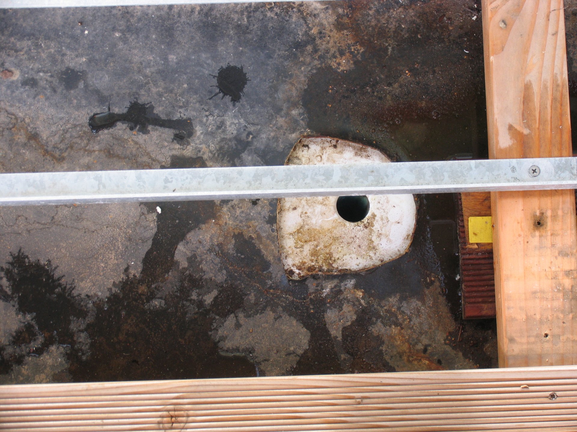

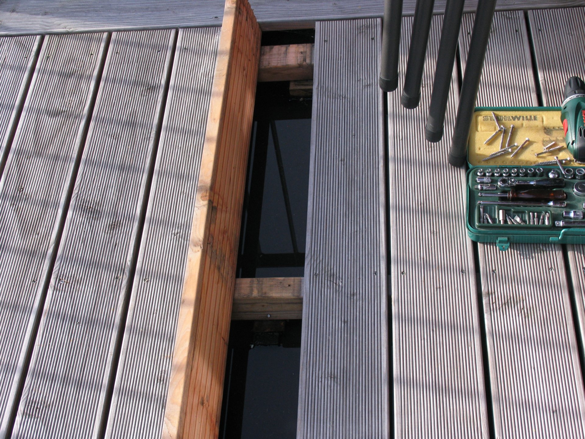

    Balkon (Neubau), nach stärkerem Regen dringt Wasser aus dem Notablauf. Unter der Trittauflage steht immer, auch ohne stärkeren Regen, ca. 1 cm Wasser:

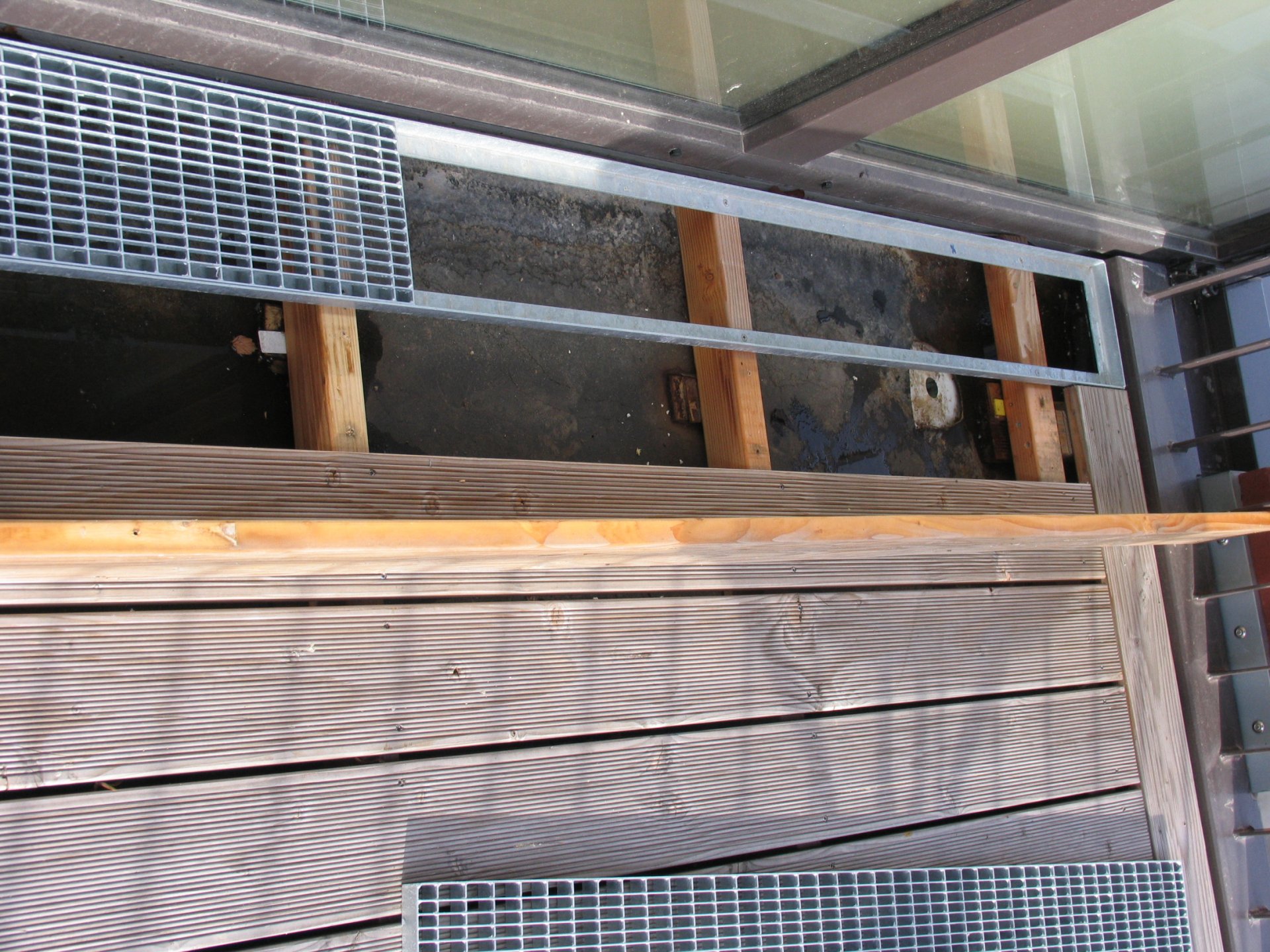

    Wasserstand auch hier links, jedoch nicht rechts, an der höchsten Stelle. Dort findet sich der Abfluss:

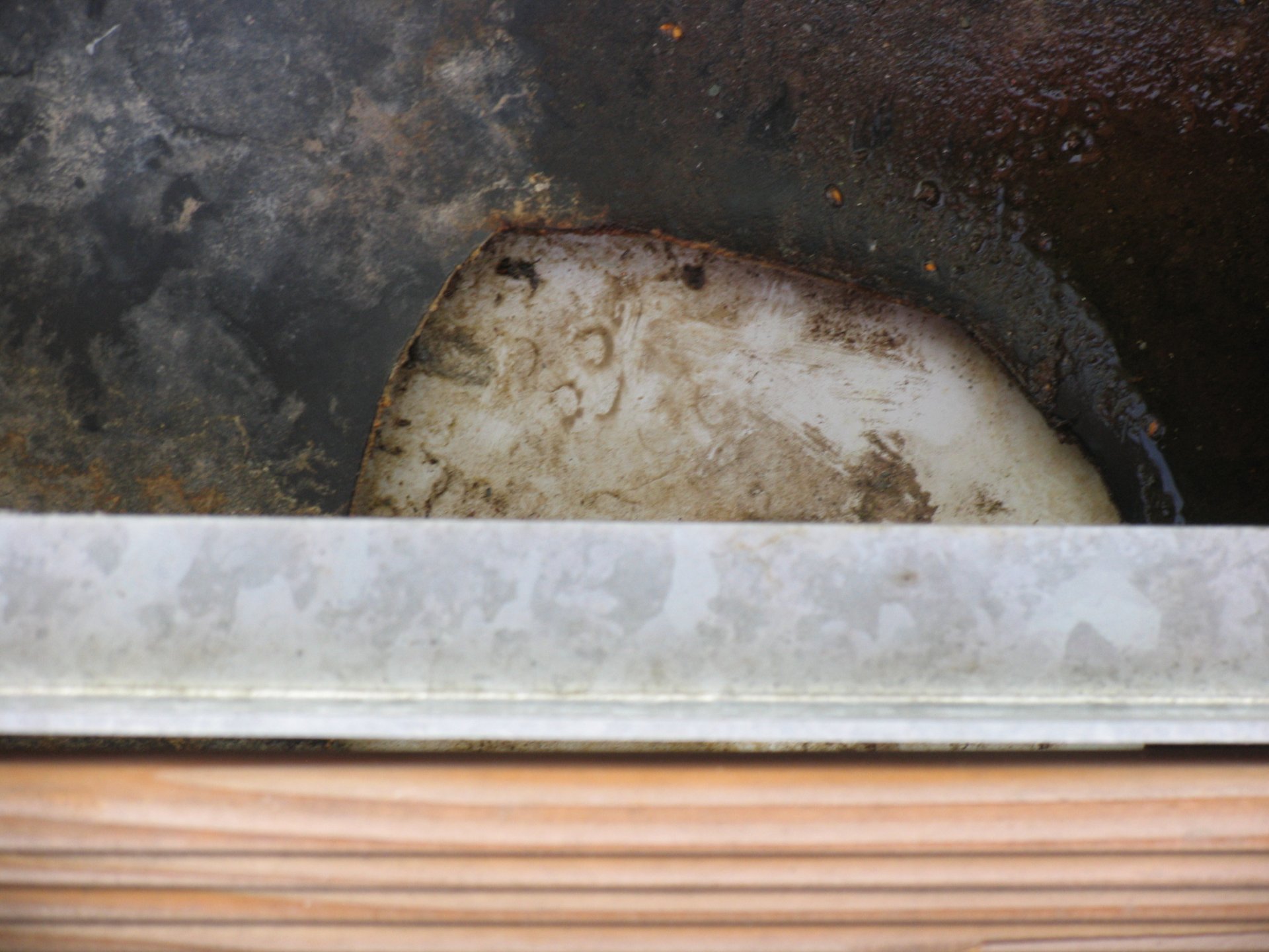

    Um den Abfluss herum ist die Abdichtung lose ausgeschnitten, Wasser kann darunterlaufen:
    Frage an die Experten: Ist ein solcher Balkonbodenaufbau fachgerecht, insbesondere mit dem Ablauf an der höchsten Stelle? Bin ich nur zu blöd, das zu verstehen?

    Die Lagerhölzer für die Terrassendiele wurde ja auch nur auf Holz gelegt, oder was gerade so in der Höhe da war. Dafür gibt es Terrassen-Pads oder extra justierbare Füße.

    Es handelt sich ofenbar um WU-Beton ohne Gefälle. Das was du als Abdichtung siehst ist offenbar nur eine Bautenschutzmatte o.ä. (kann das stimmen?)
    Wäre allerdings etwas sinnlos eine Bautenschutzmatte vollflächig zu verlegen, weil auf WU-Beton gar nicht nötig und nur abflussbehindernd.
    Ja die Unterkonstruktion (Lattung) nur aus normalem Holz herzustellen ist nicht Stand der Technik, da dieses stets im Wasser, nicht lange halten wird. Bei einer Unterkonstruktion aus Alu-Profilen würde und einen Höhenausgleich aus geeigneten Pads und Kunststoffkeilen hätte ich keine Bedenken.
    Hinsichtlich Höhenunterschied zwischen Regelablauf und Notüberlauf bedarf es einer entsprechenden Überprüfung.

    Vielen Dank für die Kommentare! Könnte das, was ich als Ablauf bezeichnet habe (und was an der höchsten Stelle liegt), der Notablauf sein? Die Konstruktion hat offenbar schüsselförmiges Gefälle, und mir leuchtet es nicht ein, dass sich der Ablauf nicht in der Mitte befindet, an der tiefsten Stelle, sondern am hochgelegenen Rand.

    Woher weißt du dass es Murks ist, wenn du die Konstruktion nicht (er)kennst?
    Ich seh da keine bituminöse Abdichtung sondern eher eine dicke Schwarze schwarte, lose verlegt, mit aufgewölbten Rändern
    Wie gesagt: gefällelose Dächer (Balkonplatten) sind nicht verboten, wenn die oberhalb der wasserführenden Ebene angeordneten Belagsschichten nicht durch zeitweise stehendes Wasser geschädigt werden. Letzteres ist bei Verwendung von normalem Kiefernholzlatten als Tragkonstruktion im Nassbereich aber der Fall. Ergo: Belag rückbauen und Aluminium-Kastenprofile als Unterkonstruktion verwenden.
    Im Zuge dessen kann gleich auch noch mal der Anschluss zwischen Balkon und Türschwelle einer Sichtprüfung unterzogen werden und die beiden Abläufe hinsichtlich ihrer Höhenlage eingemessen werden.
