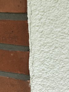

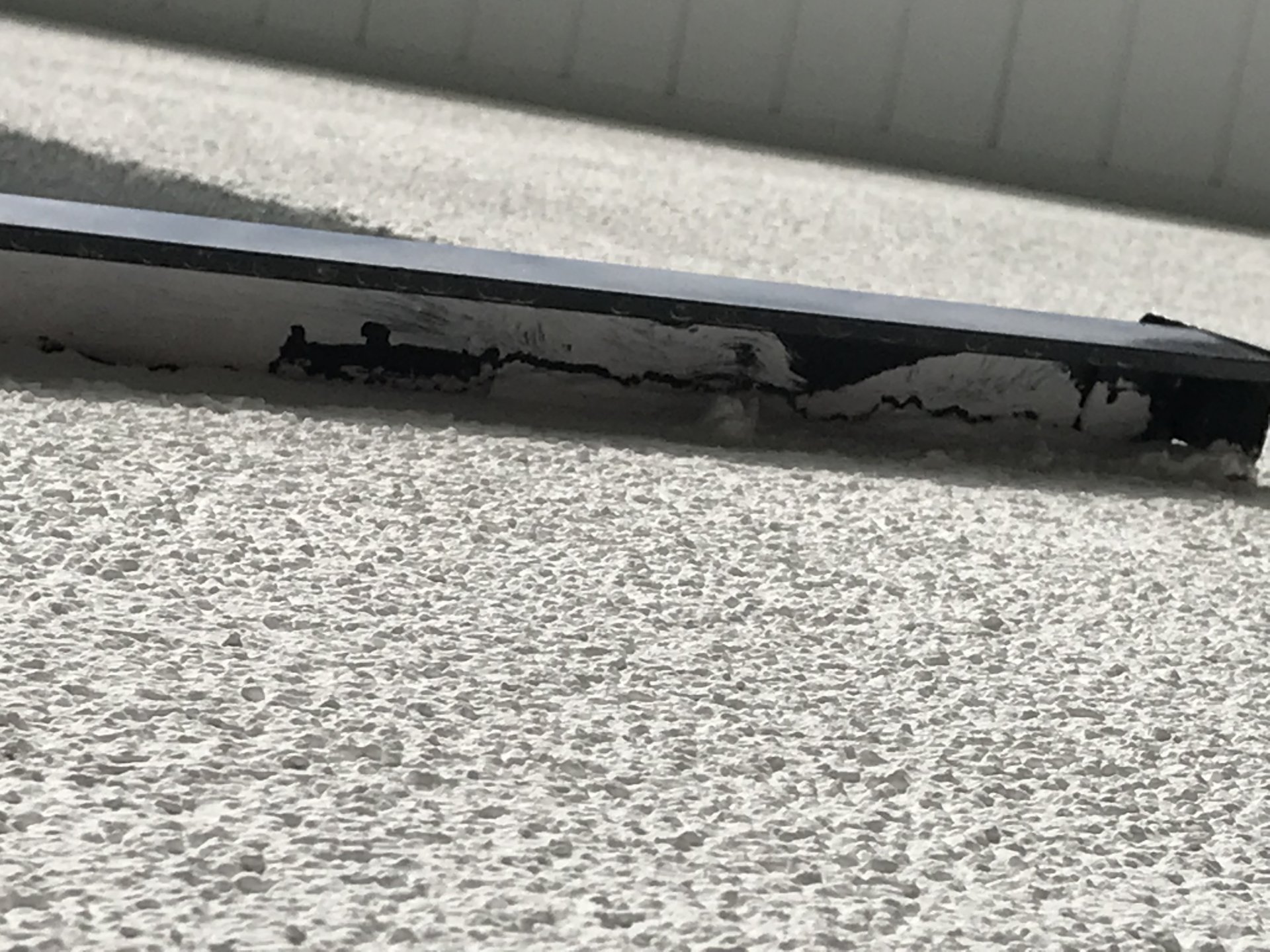

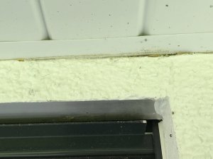

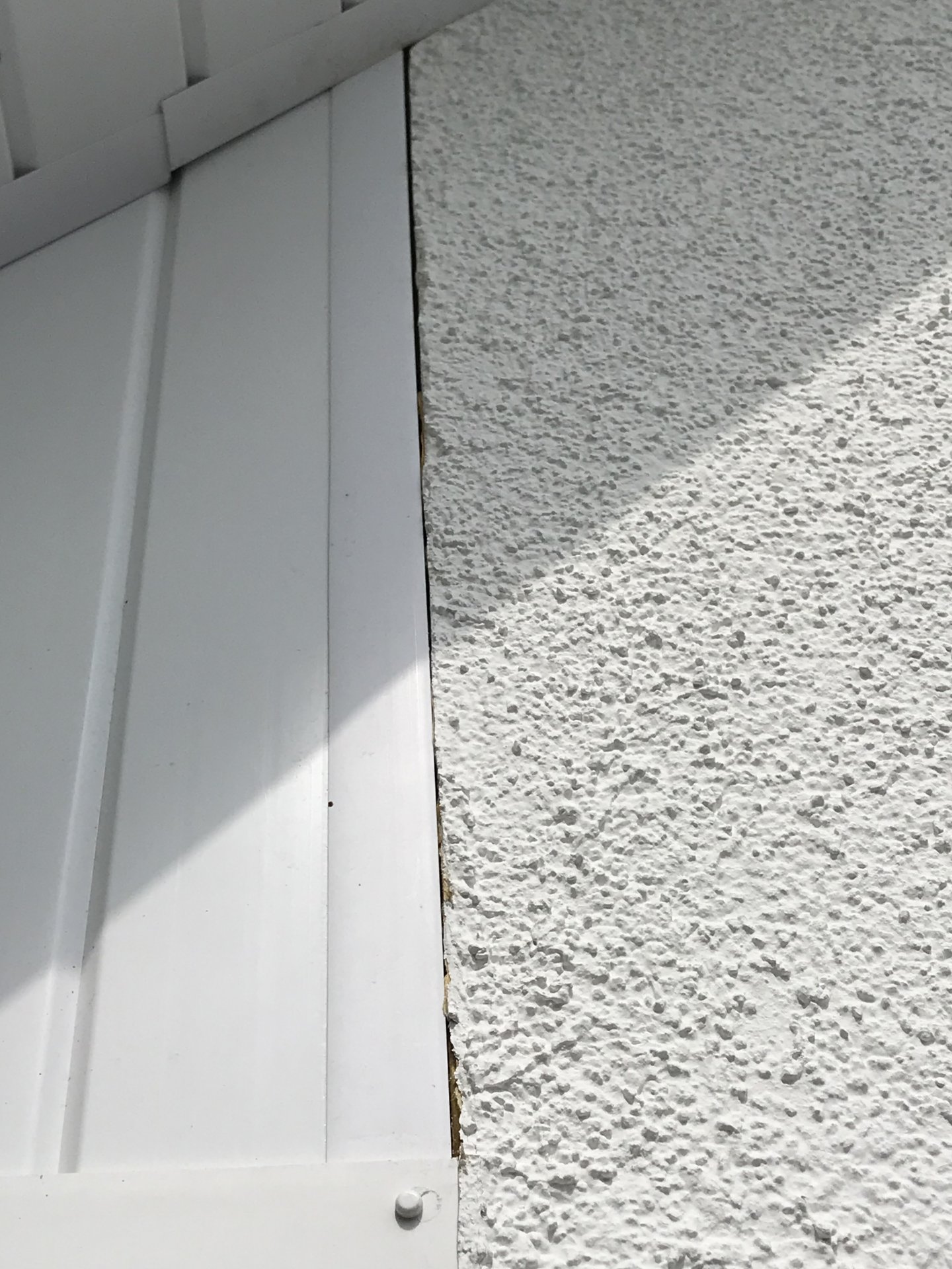

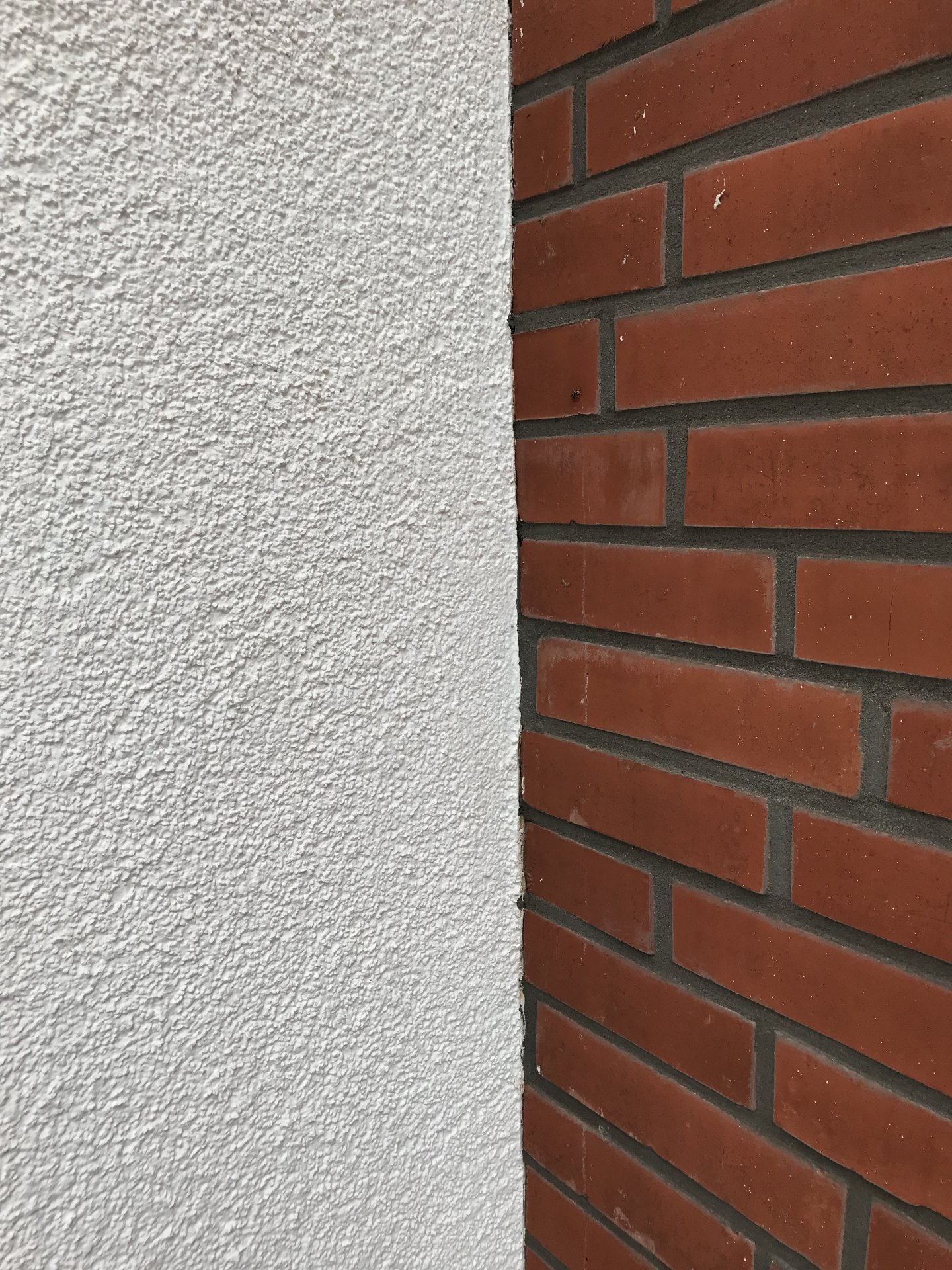

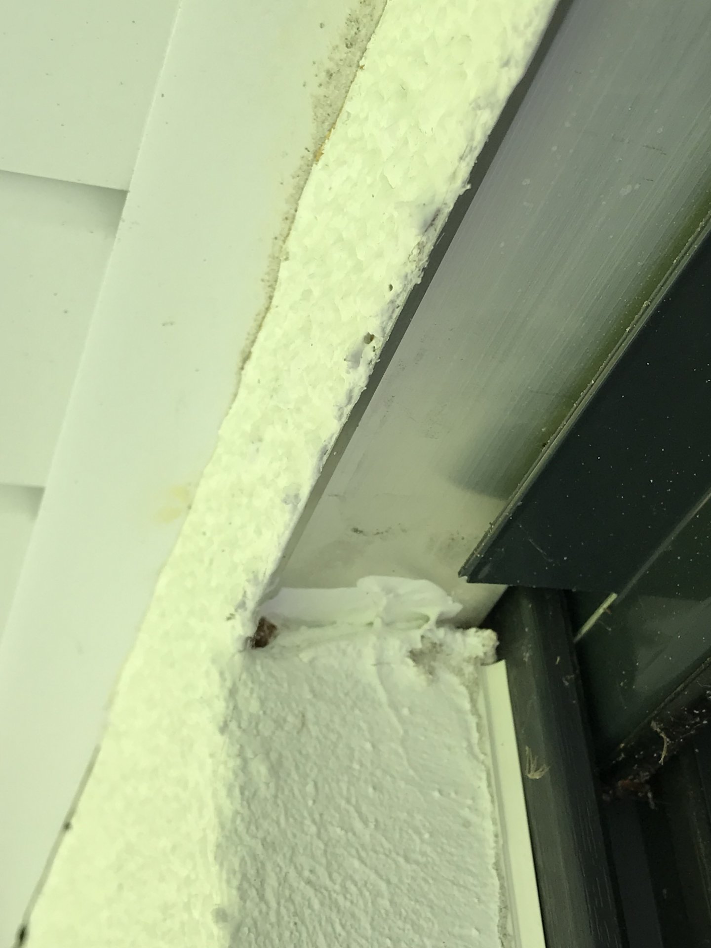

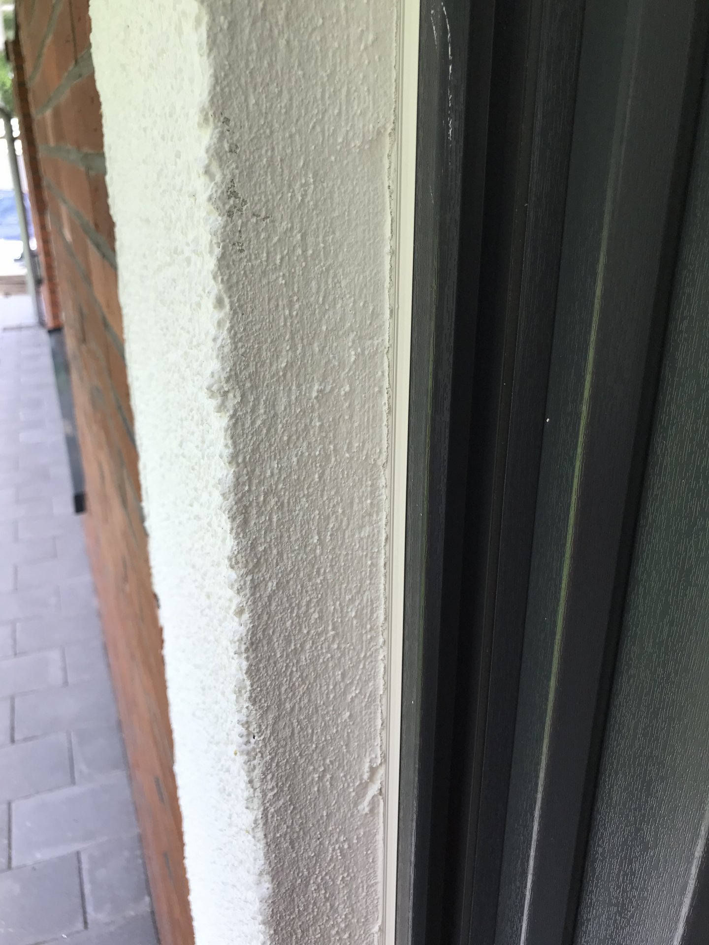

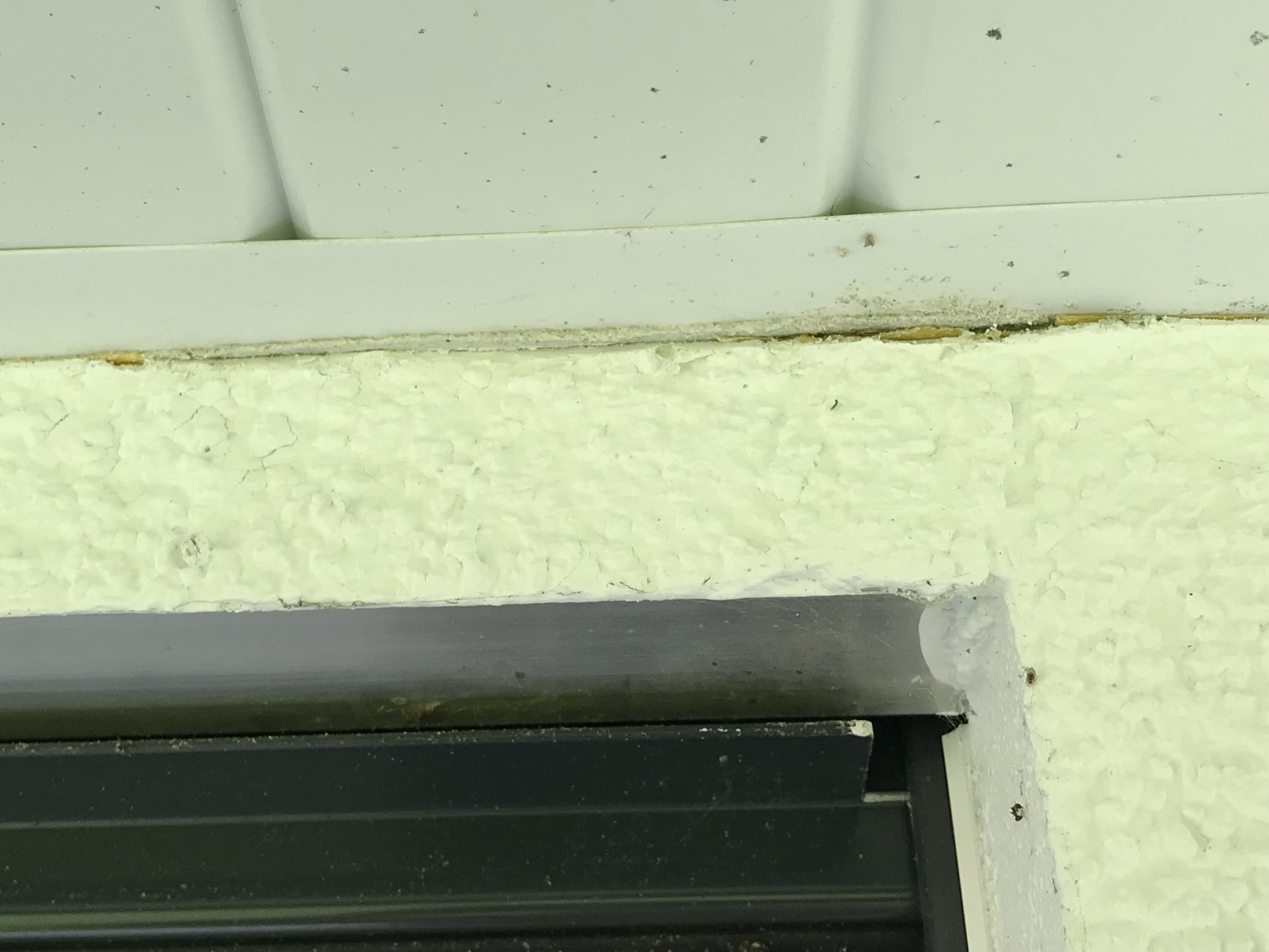

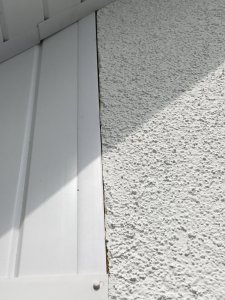

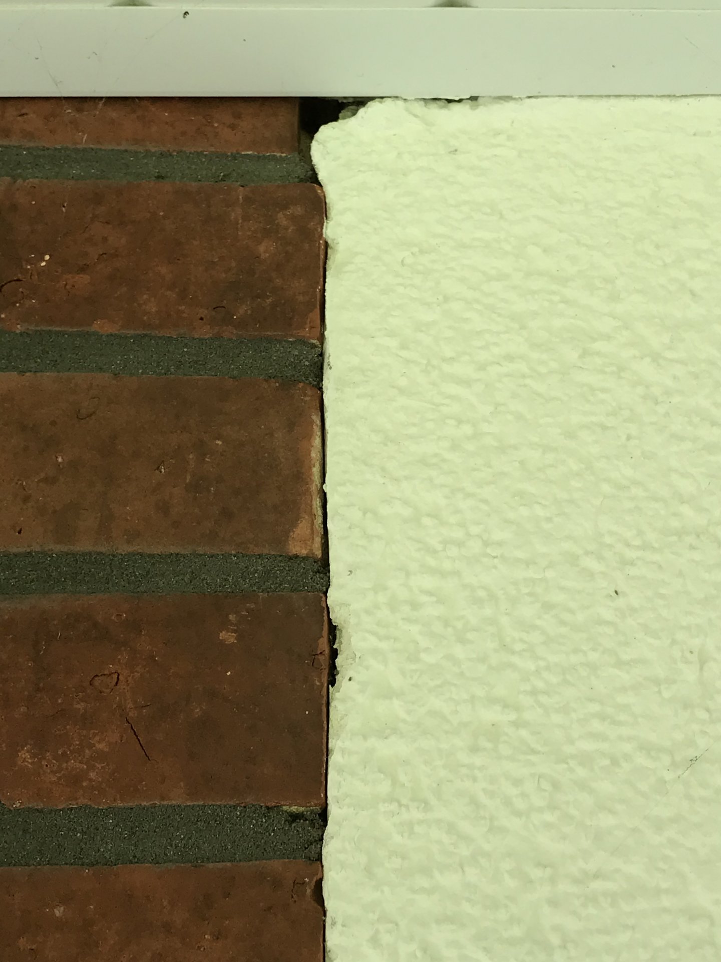

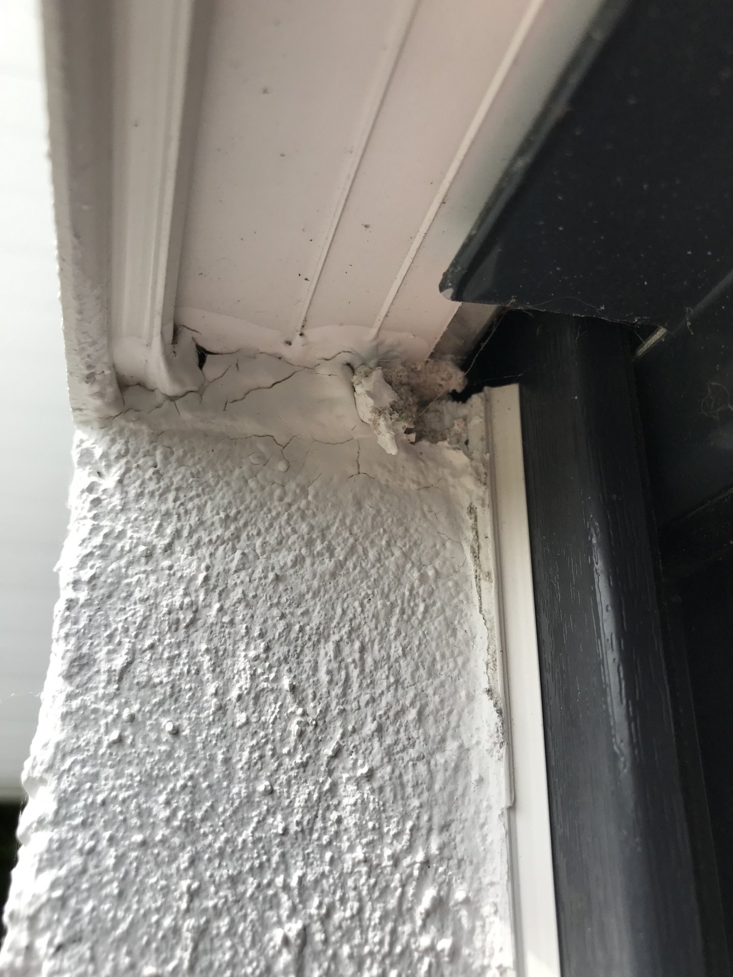

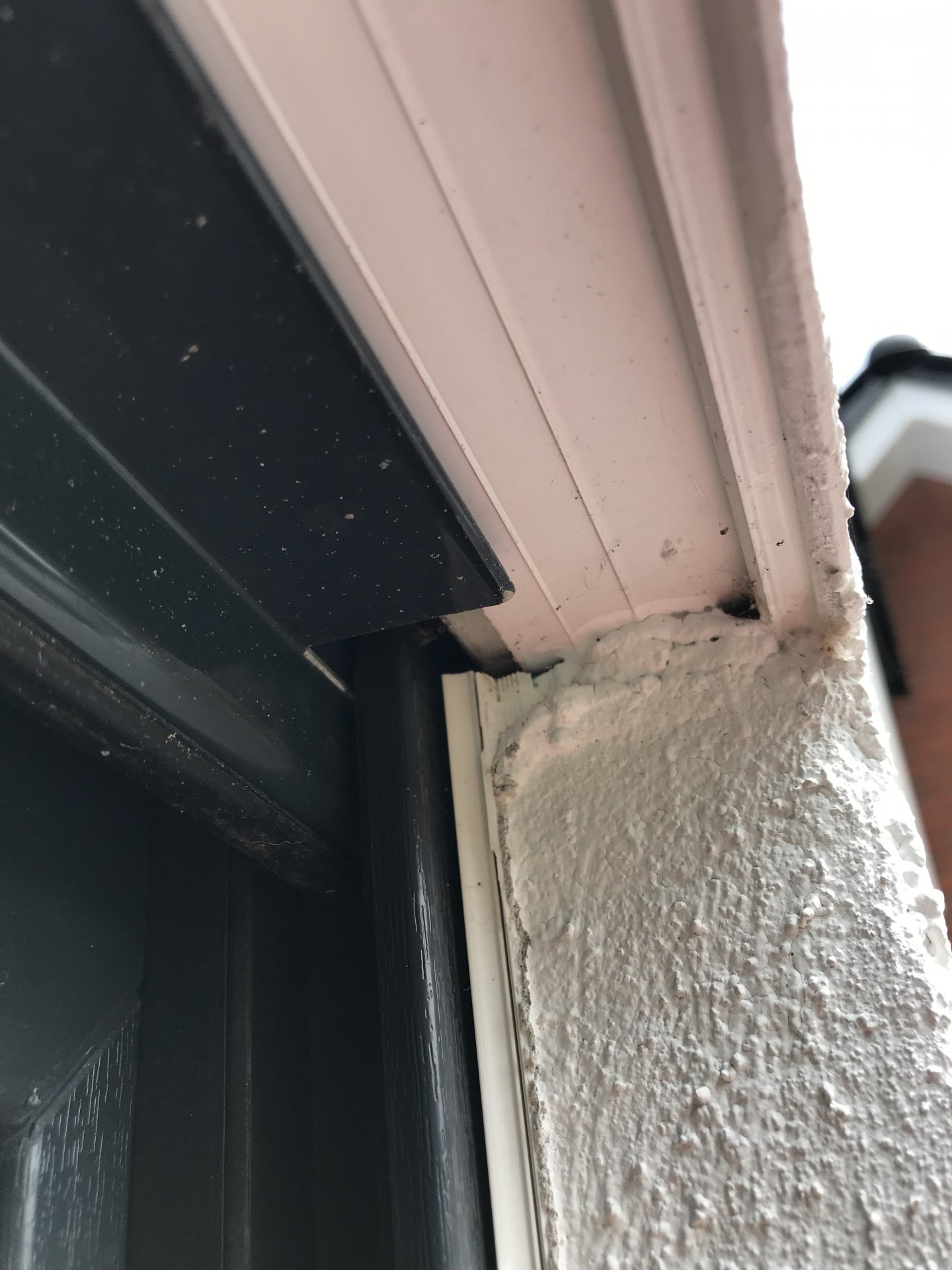

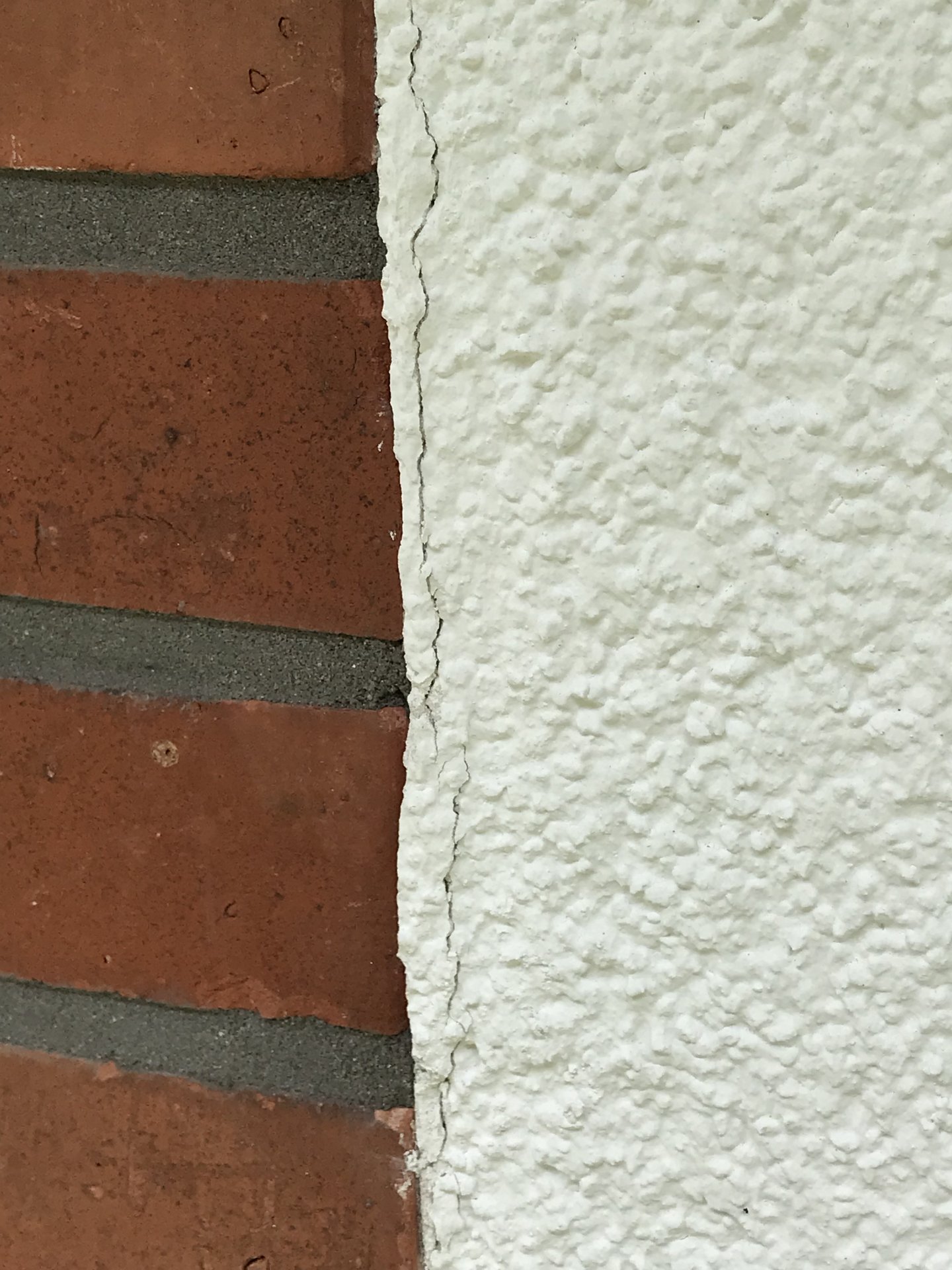

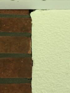

    Moin,
    wir haben letztes Jahr einen Anbau bekommen. Dieser wurde von einem Malermeisterbetrieb verputzt und gestrichen. Fotos vom
    Ergebnis anbei.
    Meint ihr ich muss mich damit zufrieden geben? Für mich als Laien sieht das nicht gerade fachmännisch aus.
    Gruß!
    Strobel

    In so einem Fall ruhig einmal als ersten Schritt an die Handwerkskammer wenden, die funzen da recht neutral

    Was soll da die Handwerkskammer machen?
    Die haben weder Zeit und Lust noch richtige Ansprechpartner bei Baumängel…
    Beim Handwerker Reklamieren und bis es passt nacharbeiten lassen.
    Ansonsten ein Baugutachter für Malerhandwerk bestellen …

    Habe ich mit einem Gutachter überhaupt reelle Chancen? Sieht der das evtl. als Schönheitsfehler? Deswegen frag ich vorab hier, ob das Murks ist und man überhaupt was machen kann.

    Den selben Murks hab ich bei mir hinter mir. Ich hatte damals auch nen Post hier gemacht. Kannst ja mal vergleichen. Ich habe ne Mängelliste gemacht und Nachbesserung gefordert. Es wurde letztlich nochmal komplett neu die Fassade verputzt und gestrichen. Und selbst danach hab ich jetzt wieder Sachen entdeckt die vorher nicht aufgefallen sind. Bleibt hart und forder da saubere Arbeit ein. Zahlen musst ja auch dafür.
    Drücke die Daumen!
