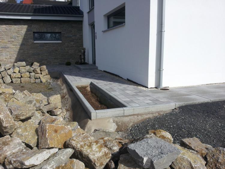

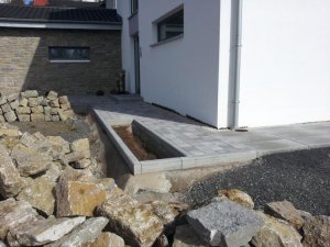

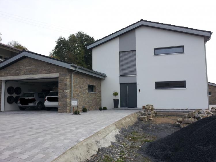

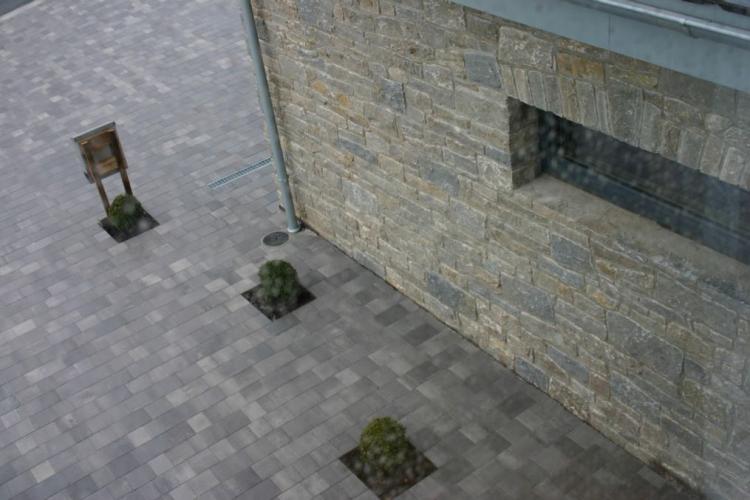

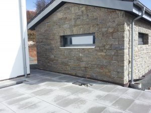

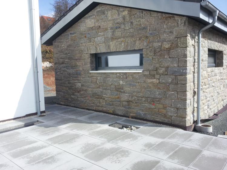

    Servus,
    wir haben bei unserem Neubau Muschelkalk-Bruchstein mit Beton kombiniert. Bei einigen Bildern hat es kurz davor geregnet.

    vielen Dank für die Photos.
    Was ist das genau für ein Pflaster bzw. Platten die verwendet wurden?

    Die Platten sind von Godelmann, Tetrago 8cm stark 80x40cm, das Pflaster ist von der Firma Ehl, grau-anthrazit, leicht nuanciert, wobei dies je nach Charge stark unterschiedlich sein kann.
    Die Tetrago-Platten sind s**schwer und ohne Hilfsmittel nicht leicht zu verlegen. Ich habe mir hierfür eine Verlegemaschine (vakuum-verlegegerät) ausgeliehen. Damit war es dann kein Problem mehr, grossformatige Platten zu verlegen.
