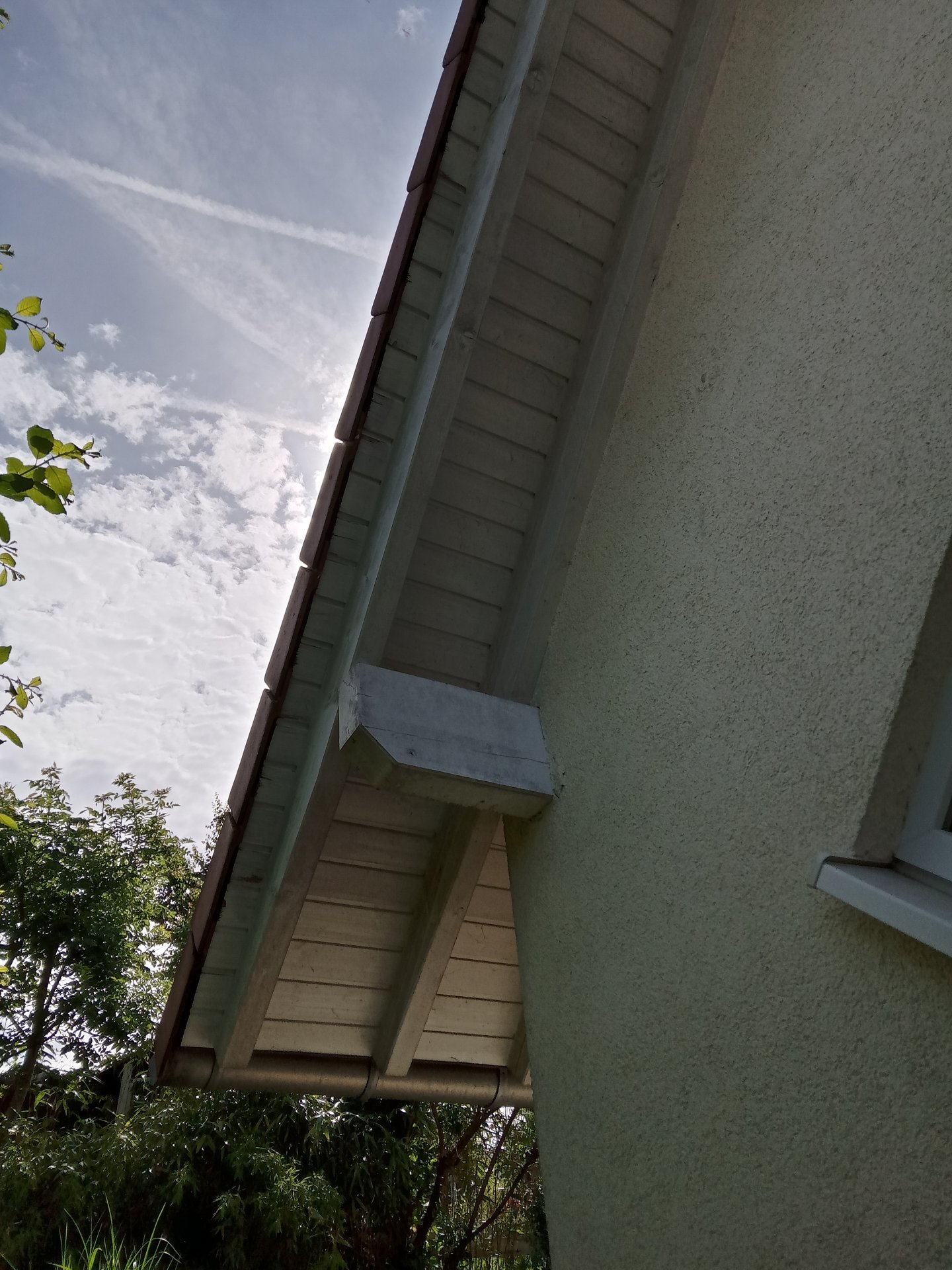

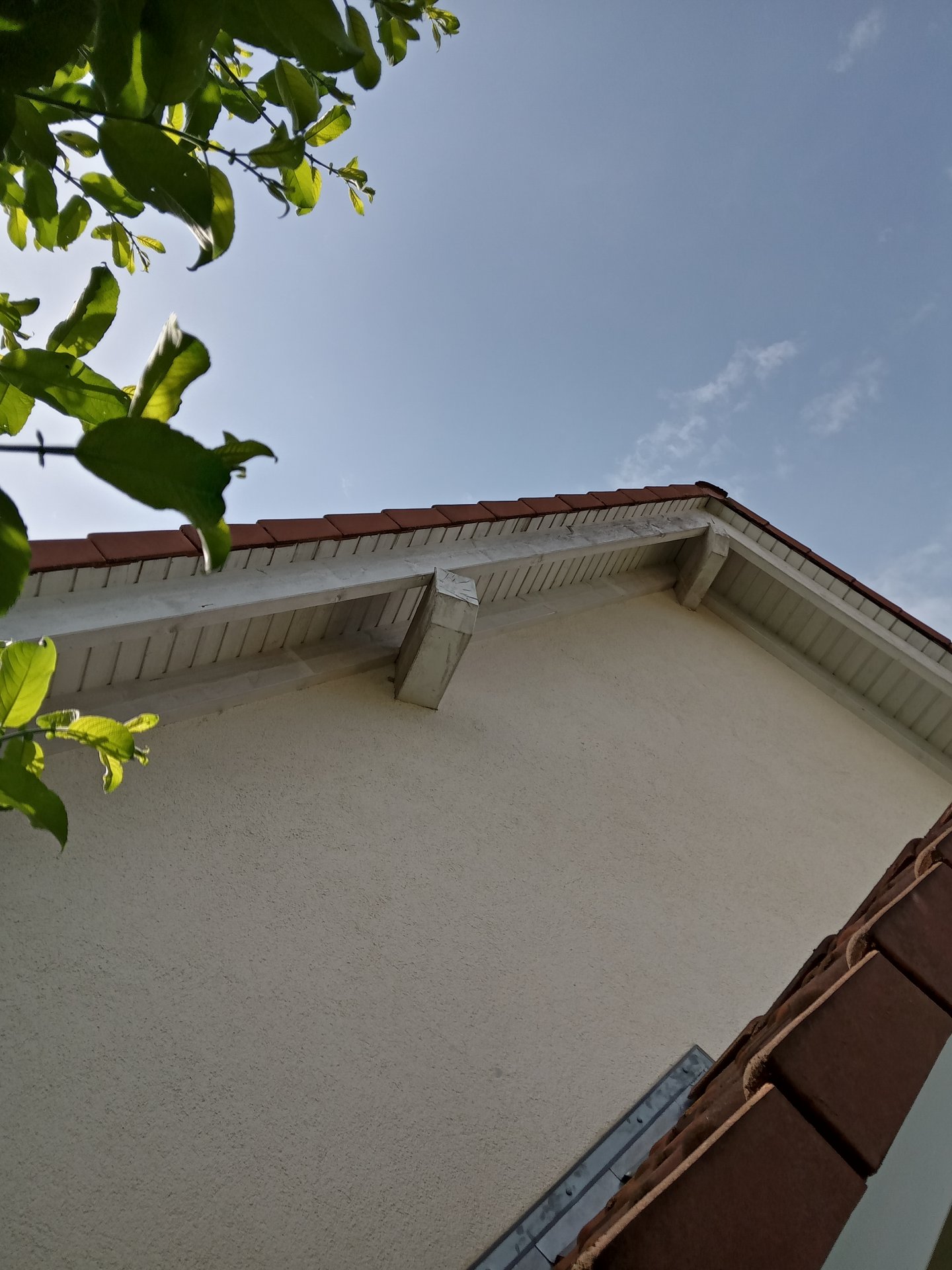

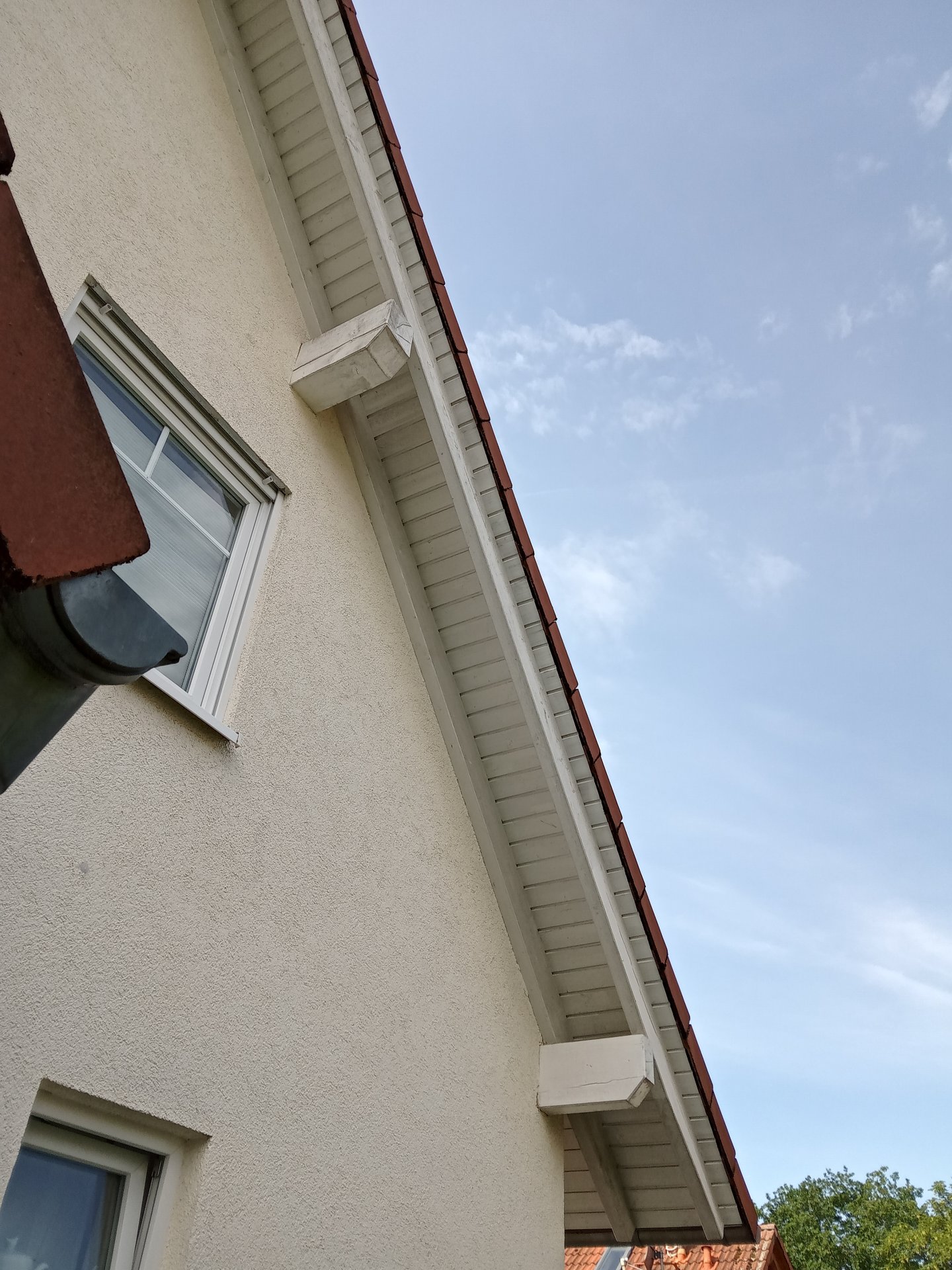

    Liebe Expertinnen und Experten,
    der weiß gestrichene Dachüberstand unseres Hauses verwittert und wird allmählich schwarz. Der Anstrich ist etwa 16 Jahre alt. Muss das jetzt schon gestrichen werden oder hätte das noch etwa fünf Jahre Zeit? Dann soll nämlich das gesamte Haus neu angelegt werden und das könnte dann in einem Aufwasch erfolgen.
    Bilder sind anbei, der Dachüberstand befindet sich auf der Nordseite des Hauses, keine direkte Sonneneinstrahlung, keine Wetterseite.
    Über einen Hinweis würde ich mich freuen:-).
    Alex

    Warte noch die 5 Jahre
    das ist meist Luftverschmutzung/Algen die da hängen bleiben ( Ab-kärchern möglich) kommt vor allem wenn Bäume in der Nähe sind oder eine Hauptstraße - unter Dach ist Holz nur der Luftfeuchtigkeit und den Insekten ausgeliefert ( Gefährdungsklasse 1 ) also nur ein Optischer Mangel.
    Die Sparrenköpfe ( Hirnholz) schaut ja auch noch top aus mit normale Risse im Lack für das Alter.. an den Stellen wird das Wasser hauptsächlich aufgesaugt werden kann vom Holz, als Info

    Kannst du auch ganz gut abwaschen, falls du dran kommst. Geht super einfach weg. Haben wir gerade erst auf der Balkonseite gemacht. Sieht fast aus wie neu.

    Vielen Dank Euch für die Info, das hilft mir bei der Einschätzung weiter:-)
