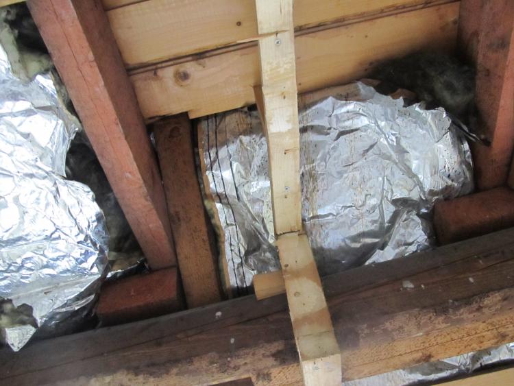

    Ich habe gelesen, dass gerade in einem Altbau der 100%- ige Anschluss vom Dampfsperren schwierig ist. Feuchtevariable Dampfbremsen ermöglichen zumindest eine Rücktrocknung.
    Bislang diente ja die Alukaschierung der Mineralwolle als Dampfbremse. Soweit ich weiß, hat Alu einen sehr hohen Sperrwert. Jedoch gibt es viele Macken bzw. Fehlstellen. Luftdichtigkeit war bislang sicherlich kein Thema, zumal die Verkleidung aus Holzpaneelen sicherlich auch alles andere als dicht war.
    Gerade in der ehemaligen Küche und dem Bad gibt es Bereiche, die gar nicht gedämmt wurden.
    Ich füge noch ein Bild ein, das aber nur einen kleinen Ausschnitt von dem Dielenboden zeigt, der im Spitzboden liegt (von unten aus). Ich denke Feuchtigkeitsschäden würden hier doch sichtbar sein? (An dieser Stelle lag keine Dämmung zum ungeheizten Spitzboden und der Bereich ist auch größer, als auch dem Bild ersichtlich!)
    Das Fraunhofer Institut hat zum Thema feuchtevariable Dampfbremsen eine Untersuchung gemacht...
    http://www.ibp.fraunhofer.de/conten...iable_dampfbremsefallbeispieletcm45-34976.pdf
    Ja, ein Allheilmittel ist eine feuchtevariable Dampfbremse sicherlich nicht. Da die Situation bislang ja auch alles andere als "dicht" war, denke ich mir, dass eine solche Dampfbremse mit weniger Risiken behaftet ist, als eine Dampfsperre mit sd > 150 m und einer Undichtigkeit. Anfallende Feuchte tritt ein und verteilt sich überall, wird aber nicht mehr den umgekehrten Weg nach draußen finden...
    Ist es so? Deshalb frage ich ja...
    Ich möchte auch noch etwas zum Beitrag von poelwick sagen, der negativ kommentiert wurde.
    Bei manchen Beiträgen bekommt man tatsächlich das Gefühl, dass die EnEV das Maß aller Dinge ist und man sie bloß nicht hinterfragen darf.
    Den Energieverbrauch des Hauses habe ich eingestellt. Ich denke auch, dass dieser sooo schlecht nicht ist...
    Da darf man schon nach der Wirtschaftlichkeit fragen?
    Wirtschaftlichkeit (in Euro) ist sicherlich nicht alles... Auch Wohnkomfort, - sicher...
    So, sehe ich das auch! Ich bin ja auch durchaus bereit etwas zu verändern!
    Wie kann ich jemanden finden, der geeignet ist?
    Der Baugutachter, der bei uns war, ist ebenfalls als Energieberater eingetragen.
    Er hat sich den Spitzboden, inkl. Dämmung angesehen. Zu beanstanden hatte er nichts.
    Die Fehlstellen, Lücken im bewohnten Raum lagen da noch hinter der Holzpaneele...
