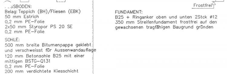

    Wir wohnen seit 4 Jahren in einem nicht unterkellerten Niedrigenergie-Fertighaus, Baujahr 2001. Drumrum ist eine Drainage aus Kies. Da das Haus ein Musterhaus war, bin ich unsicher, ob diese Drainage überhaupt notwendig ist, oder ob sie aus Anschauungsgründen angelegt wurde.
    Da wir sehr viele Kiefern im Garten haben, von denen es täglich massenweise Kiennadeln und -äppel (so nennen wir das hier) regnet, sieht der Drainagestreifen eigentlich immer ganz schön übel aus. Ihn zu pflegen ist praktisch unmöglich, wenn man nicht jede Kiennadel einzeln rauspflücken will.
    In anderen Beiträgen habe ich gelesen, dass es bei der Frage, ob eine Drainage nötig ist, auf die Beschaffenheit der Bodenplatte ankommt. Unsere sieht so aus:
    Könnt ihr einschätzen, ob sie überflüssig ist? Ich würde so gerne den Kies entfernen und Erde aufschütten...

    Hallo, also die Schotterpackung um´s Haus ist ein Schutz gegen aufspritzenden Schmutz.
    Braucht man nicht unbedingt, hat auch kein Haus in einer Innenstadt am Gehweg, aber
    ist gut wenn man es hat, da es hilft.
    Von der Oberkante Spritzschutz bis zum Beginn des Holzhauses (????) sollten es 15cm sein, wenn kein Spritzschutz
    aus Steinen da ist, dann erhöht sich der Abstand.
    Wenn du also nicht abgraben möchtest würde ich alles so lassen wie es ist.

    Danke für deine Antwort!
    Die Schotterpackung soll also gar nicht verhindern, dass das Fundament unterspült wird, sondern nur die Hauswand vor aufspritzendem Dreck schützen?

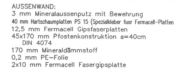

    Es ist kein Holzhaus, wir haben diese Außenwand:
    Die Außenwände sind dunkelrot und sehen mit etwas Erde beworfen bestimmt immer noch viel besser aus, als die Schotterpackung.

    Als wenn das kein Holzhaus ist, dann habe ich auch keines :-)
    Liest du da irgendwas von Steinen? Pfosten werden wohl keine Stahlpfosten sein,
    sondern Holzpfosten.
    Abgraben bedeutet Dreck wegnehmen. Also keine 15cm wie jetzt vielleicht, sondern 30cm um den
    Spritzschutz andersweitig herzustellen.

    Haha, ok, und ich dachte immer, ich hätte ein Fermacellhaus :-)
    Wenn ich also zB umlaufend 30 cm Holz oder Steinplatten verlegen würde, würde das dem Fundament und den Außenwänden nicht schaden und ein ausreichend guter Spritzschutz sein? Und der blöde Kies könnte weggeschafft oder überdeckt werden?

    informationsdienst-holz.de/fileadmin/Publikationen/1_Holzbau_Handbuch/R05_T02_F02_Holzschutz_Bauliche_Massnahmen.pdf
    Google das mal auf Seite 61
    Das macht´s deutlich. Mit Steinchen unter dem Holz braucht´s 15cm Bodenabstand und sonst 30cm.
    Was du 30cm tiefer hinlegst ist dir überlassen.
