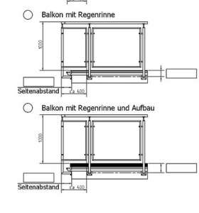

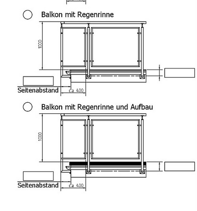

    Wir haben an diesem Geländer (im Anhang) Interesse. Das kann man mit Ausladung für eine Regenrinne und entsprechend mit Aufbauhöhe bestellen.

    Eine Rinne ist jetzt aber nicht so schön oder? Das geht auch anders...

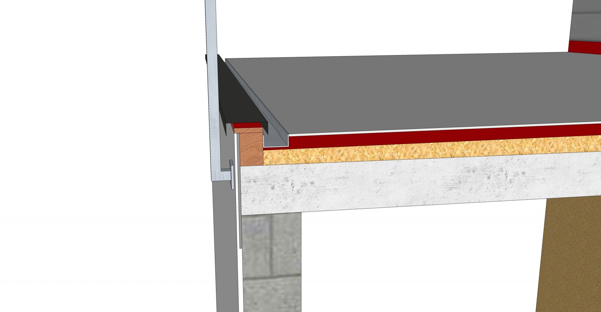

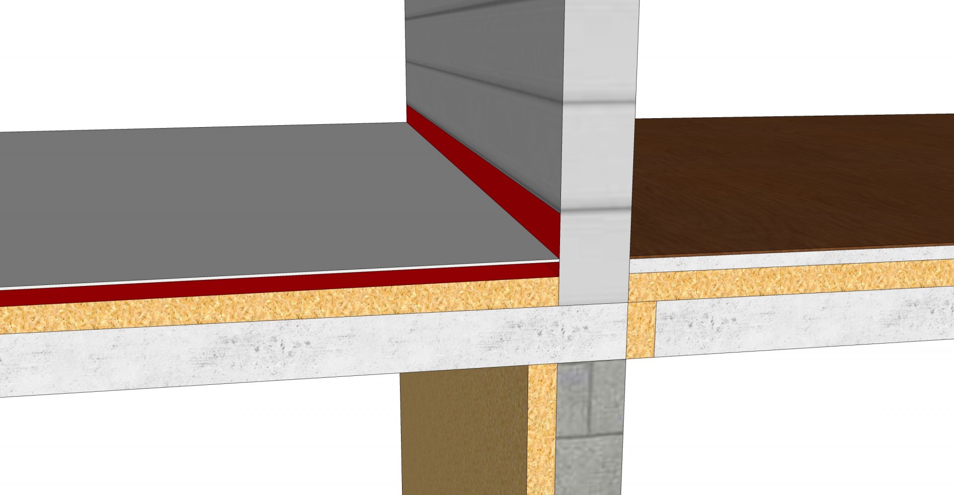

    So hier wie versprochen die Prinzipskizze.
    Rot ist die Abdichtung (ich habe mal eine FPO-Folie angenommen z.B. Sarnarfil). Bei Sika Sarnarfil gibt es alle Anschlussbleche für die Wände und Attika im System, so dass da kaum gebastelt werden muss. An der Hauswand muss dann entweder noch ein Blech drüber oder Faserzemtplatte mit Sockelputz und Dichtschlämme.
    Die Notentwässerung kann unterhalb des Attikableches erfolgen, bei Stellagen die Rinne einfach als perforiertie Rinne und den Ablauf in die Dichtebene legen. Wenn jetzt eh schon das Fallrohr durch die Kellerdecke geht dann kann auch dieser Ablauf da durchgeführt werden, denke ich.
    Die Feinheiten überlasse ich mal der ausführenden Firma (Dachdecker). ANSCHLUSS HAUS.jpg Rand Terrasse.jpg

    Ich kann mich nur 1000 mal für deine Zeichnung bedanken. Bei einer Skizze hatte ich nun auch an etwas viel einfacheres gedacht. Vielen Dank dafür! Das hilft uns sehr viel weiter und ich habe nun endlich das System verstanden! Ich habe auch mal nach dem Thema Notentwässerung gegoogelt und nun auch Bilder gefunden, wo genau das dargestellt wird, was Du uns gezeichnet hast. Für mich stand irgendwie immer fest, dass da eine Rinne draußen dran muss... Aber so gefällt uns das viel besser.
    Mir ist eben sehr wichtig, dass ich auch grob einen Plan davon habe, wenn ich zu einer Firm gehe und die Ausführung beauftrage. Als Laie fehlt einem dann eben auch der Ansatz wonach man genau suchen soll.
    Ich hätte nur abschließend noch eine Frage. Es wäre dann sicher sinnvoll oder sogar Bedingung die Attika umlaufend bauen zu lassen? Einfach damit die Seiten der Terrasse auch einen ordentlichen Abschluss bekommen?
  12. #52 Fabian Weber, 29.04.2020
    16.527
    6.596
    Ja die Attika muss einmal rum.
    Den Notablauf kann man als Linienentwässerung einfach über die Attika führen. Es gehen aber auch Speier durch die Attika.
    Der normale Ablauf dann unter der Rinne durch die Kellerdecke.
