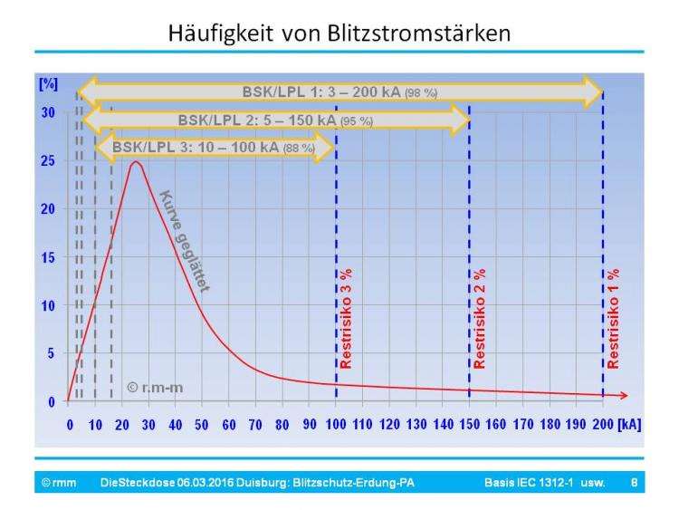

    Ich lege für jeden DEHN-Referenten meine Hand ins Feuer, dass keiner einen Ringerder in Beton empfohlen hat. Ab DIN 18014:2007-09 war für Ringerder von Neubauten NIRO (V4A) Pflicht, davor noch St/tZn normkonform. Daher unke ich, dass Referent, Ort und Seminarthema dieser angeblichen DEHN-Darstellung ungenannt bleiben werden. Eine DEHN-Seminarfolie, in welcher das empfohlen wird, gibt es sowieso nicht.
    Womit der für blitzschutzunkundige User typische Sparwitz auch gebracht wurde aber noch der zweite "Scherz" über genormte Blitze fehlt. ;)
    Zu Blitzstromhäufigkeiten und dem Blitzschutzlevel (LPL) von Gebäuden eine Folie.
