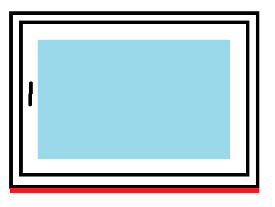

    wir haben gerade Fensterbänke für Innen aus Kunststein bestellt. Im Nachhinein bin ich mir nicht sicher, ob ich bei der bestellten Tiefe nicht einen Fehler gemacht habe. Ich habe das nachträgliche Verputzen (ca. 1 bis 1,5 cm) nicht berücksichtigt und nun wäre die gewünschte Ausladung (3 cm) nicht mehr gegeben, wenn die Fensterbank gegen den Fensterbank Anschluss stößt.
    Nun zu meiner Frage:
    Muss die Fensterbank denn überhaupt zwangsweise gegen den Fensterbank Anschluss stoßen oder kann dort ruhig ein Abstand sein, z.B. von 1 cm? Falls nicht, kann man diesen Abstand irgendwie fachgerecht überbrücken, zum Beispiel durch Bauschaum oder Dämmmatten etc.?

    Also ich versuche es noch einmal etwas genauer zu erklären, ich bin da leider kompletter Laie. Unter dem eigentlichen Fensterrahmen sieht man ja noch eine "Kante", die ein wenig zurückgesetzt ist (siehe roter Strich auf meiner Zeichnung). Wenn ich mich nicht täusche, handelt es sich ja dabei um das Fensterbankanschlussprofil. Ich frage mich nun, ob ich meine Fensterbank innen komplett dagegen schieben muss oder ob es auch in Ordnung ist, wenn sie nicht dort anstößt. Eventuell kann ich die Fensterbank nur wenige mm unter den eigentlichen Fensterrahmen schieben, damit sie vorne bündig zur Wand ist.

    Die muss nicht anliegen besser ist wenn zwischen FBA noch Luft noch besser Isolierung ist. Denn der FBA ist ein Schwachpunkt da oft aus 1 max.2 Kammern besteht.

    Ok, das beruhigt mich schon mal. Was verwendet man am besten als Isolierung? Kannst du dafür etwas empfehlen?

    Styropor

    So wie ich dich verstanden habe, hast du die Innenbänke aufgemessen, bestellt und dabei die Dicke des Innenputzes komplett vergessen . Das die Fensterbänke auch nicht bündig mit dem Innenputz, sondern noch mal ein paar Zentimeter über dem Putz stehen sollen, ist dir klar ? Die Fensterbank unter das Fenster schieben solltest du schon noch etwas können. Es sollte kein Wasser vom Fenster dazwischen laufen können und das Unterschieben bringt der Fensterbank auch Stabilität. Den Luftraum würde ich auch mit einem Streifen Styropor ausfüllen. Gerade bei Fensterbänken aus Naturstein haette der Abstand zum Fensterbankanschlussprofil noch ein kleines Plus gegen eine Wärmebrücke. Fenster generell fachgerecht, luftdicht verbaut, setze ich natürlich voraus. Prüf das alles nochmal, vielleicht kannst du ja deine Bestellung auch noch mal ändern?

    Der Innenputz wird mit 15 bis 20 mm angegeben. Oft ist er dünner. Das spart Material.
    Wenn die Fensterbank 30 mm überstehen sollte, steht sie jetzt 10 oder 15 mm über. Das sollte zu verschmerzen sein wenn die Bestellung nicht mehr geändert werden kann.
    Mein Schreiner erwartet übrigens, daß der Übergang von Fensterbank zum Fensterrahmen luft- und feuchtigkeitsdicht mit Acryl oder ähnlichem ausgeführt wird.
    Die Fensterbank selbst darf nicht in Zementmörtel verlegt werden.
    Wer diese Ausführung inzwischen für überholt oder verbesserungsfähig hält, sollte sich melden. Ich lerne da gerne noch dazu.

    Hallo Tilo,
    danke für deine Rückmeldung. Grundsätzlich hast du natürlich recht, aber in der Küche und im HWR wollen wir nicht, dass die Fensterbank über die Leibung hinausgeht. Dort sieht es unserer Meinung nach schöner aus, wenn sie bündig endet, da wenige cm tiefer eine Arbeitsplatte beginnt. Die Arbeit die Arbeitsplatte in die Fensterbänke übergehen zu lassen haben wir uns erspart, da wir dann wieder das Mauerwerk außen hätten ändern müssen. Das hätte bei unserem Stein nicht gut ausgesehen.
    Ich habe gestern noch einmal gemessen. Ich könnte die Fensterbänke theoretisch bis 4,5 cm unter den Fensterrahmen schieben, dann würden sie bündig am FBA anliegen. Ich habe also noch ausreichend Spiel sie weit genug unter den Rahmen schieben zu können um trotzdem weiterhin unsere gewünschte Optik zu erhalten, auch nach Auftragen des Putzes.

    Styrodur!
    Wir haben vor über 40 Jahren reihenweise VHF gebaut ( 25% Förderung damals ).
    Meist haben wir denen gleich ISO Fenster mitverkauft.
    Fensterbänke wurden nur ca. 10 - 15 mm unter den Rahmen geschoben.

    Ist es egal ob ich Styropor oder Styrodur verwende um die Fensterbank vom Rahmen zu "trennen"?

    Sowas von egal
