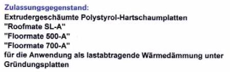

    Erstaunlich finde ich auch das die Zulassung nur von März 2013 bis August 2013 gegeben wurde.
    Es gibt aber durch Zulassung z-23.34-1324 auch noch das Dow-Produkt, was meines Wissens bis 200mm als 300er und 500er Platte wirklich einlagig ist. Zulassung bis Februar 2014.

    Das ist richtig, Dow wird lt. deren techn. Berater aus technischen Gründen dauerhaft nur 200 mm produzieren können und hat deshalb für größere Stärken ausschließlich die Zulassung für zweilagigen Einbau verfolgt, welcher nun schon einige Jahre geprüft ist - aber nur ohne Aufnahme von Horizontallasten, was den Einsatz bei Hanghäusern ausschließt.
    Diese herstellerunabhängige zeitliche Begrenzung des DIBt macht misstrauisch. Weiß jemand was dazu?

    ich dachte wir diskutieren über "PD unter Lastenabtragenden Bodenplatten"
    Ich bitte um einen Link, wo Perimeterdämmungen von Dow eine Zulassung aufweisen, dass diese bis solchen Dicken unter lastenabtragenden BP eingesetzt werden können.

    ... die Zulassung z-23.34-1324:
    PS: Aber so langsam machen wir hier Produktbesprechungen ....

    hmmm, auch wieder nur für ein Jahr.....
