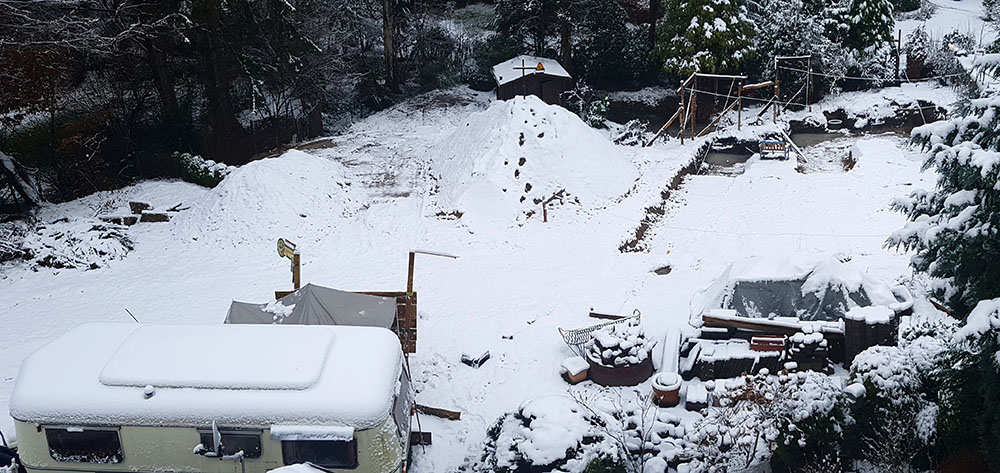

    Das Grundstück sieht genauso chaotisch aus wie Du schreibst :cry

    Tja, ich hab das Chaos nicht angerichtet, so sollte es nur eine Woche aussehen, nu is es aber schon seit September und ich frier mir den Arsch im Wohnwagen ab, weil ich meine ETW schon verkauft habe
