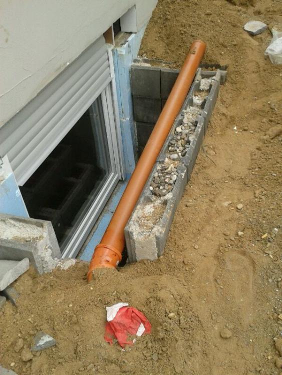

    Das ist doch hoffentlich ein schlechter witz vom bauträger IMG-20130702-WA0001.jpg
    Hinter den steinen ist das grundstück zu ende. Aber die hätten das ding doch über das fenster legen können

    Das abwasser rohr was der liebe bauherr mir vor mein schlafzimmer gesetzt hat

    Das Rohr würde mich noch nicht mal am meisten stören. Das drumrum sieht schon verheerend aus. Hol Dir sofort eigenen Sachverstand und scheuch den auf die Baustelle!

    Ich habe eine wohnung gekauft in einem 2 parteien haus. Habe also nichts zu sagen. Bekomme den schlüssel wenn es fertig ist und dann stehe ich da mit dem scheiss rohr vor dem fenster.
    Das ist das rohr vom dach abwasser.
    Hätten die das vorher abgeschnitten hätten die das über das fenster legen können. Vorallem war es anddrs besprochen als es jetzt ist

    Äh - ist das überhaupt als Aufenthaltsraum nach Landesbauordnung zulässig???
    Für mich fehlen da:
    Rettungsweg Nr 2
    ausreichende Belichtung und Belüftung
    ausreichender Grenzabstand
    Wenn nach LBO kein Aufenthaltsraum, dann stört die Abwasserleitung optisch auch nicht.
    Techn. wird sie so nicht zulässig sein, weil nicht frostsicher!

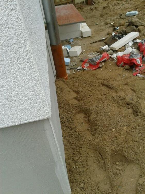

    Das ist das rohr von der dachrinne komment. Das kommt um die ecke. Habe beide bilder hochgeladen. Das sind ca 3 meter weg
    i anfang fenster

    Kannst oder willst DU das nicht verstehen:
    Das wurde Dir auch schon in dem anderen Strang erklärt.
    Dieser Raum wird mit einer Wahrscheinlichkeit von 90% + X als Aufenthaltsraum unzulässig sein.
    Damit hast Du in Deiner Bude kein Bad, kein Schnarchzimmer und keine Ankleide!!!
    Ab zum Baurechtsanwalt

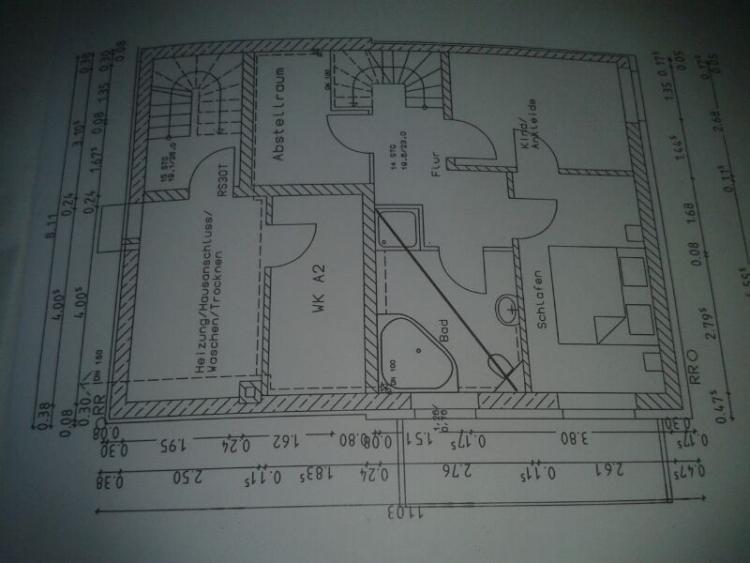

    Klar hatte ich pläne. Aber ich hatte keine vorstellung davon das es so dunkel wird.
    Ich bin leider nicht vom fach.
    Abgesehen davon dachte ich das es hand und fuß hat was der bauträger da baut IMG-20130619-WA0004.jpg
    Das ist der offizielle grundriss vom kg

    nach dem plan sieht alles chique aus - keine lichtschächte vor dem fenster dargestellt. gab es denn auch einen schnitt zum verkauf?
    gibt es denn auch den wechsel betonwand und mauerwerk aussen?
