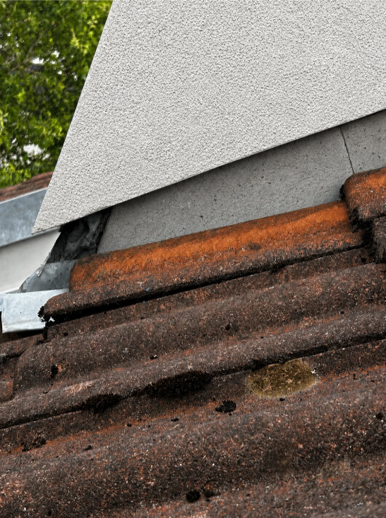

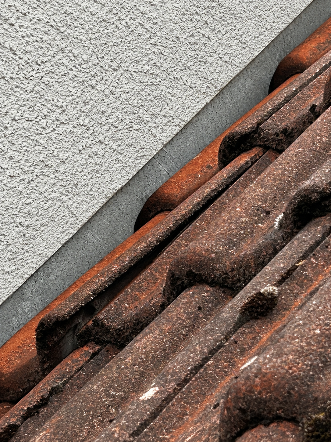

    ich habe heute durch mein Velux-Fenster gesehen, dass zwei Dachziegel nicht richtig sitzen. Ehrlich gesagt weiß ich nicht, ob das schon immer so war oder erst durch den Sturm vor ein paar Tagen passiert ist. Es hat seitdem viel geregnet, aber im Haus ist bisher alles trocken. Unter den Ziegeln liegt ein Metallblech, und die Wand direkt daneben gehört zu einem Anbau.
    Ist das etwas, das dringend repariert werden muss - besonders der Ziegel, der weiter oben liegt? Und hat jemand eine Idee, was die Ursache dafür sein könnte?

    Nein, ist vermutlich seit der Eindeckung so, also seit Jahrzehnten.
    Der Dachstein liegt in diesem Bereich nicht auf einer Dachlatte sondern auf dem Blech. Wenn der Dachstein (oder der Stein auf dem er liegt) nicht exakt zugeschnitten ist, kann es zu solchen Sperrungen kommen. Der Stein auf dem zweiten Foto liegt auf einem Blech bzw Blei, wenn das nicht passend angeformt ist, drückt es den Dachstein nach oben.
    Eine korrekte Verlegung ist das nicht, und unter sehr extremen oder "unglücklichen" Witterungsbedingungen (z.B. feiner Flugschnee) kann da theoretisch auch Niederschlagsfeuchtigkeit eindrigen. Das Schadenspotential ist jedoch normalerweise gering. Ist eher eine optische Beeinträchtigung.
    Der Bereich kann bei der nächsten Wartung der Dacheindeckung überprüft werden. Die Fotos erwecken den Eindruck, daß die Dacheindeckung sehr eng an die aufgehenden Bauteile herangeführt wurde, ein freier Wasserablauf von einigen cm ist besser. Wenn man möchte, und eine 120%-Lösung anstrebt, kann man vermutlich auch mit einem halben Dachstein und ggf. einem Doppelkremper arbeiten (das geschnittene Stück ist ziemlich klein).

    Danke für die Erklärung, das beruhigt mich erst mal.
    Eine Frage hätte ich noch: Wenn du schreibst, dass der Dachstein eventuell nicht exakt zugeschnitten wurde, meinst du damit den Stein, der jetzt hochsteht, und dass dieser in der Breite anders hätte zugeschnitten werden müssen?
    Oder geht es eher darum, dass der Stein im Bereich des Anschlussblechs/der Verwahrung nicht ausreichend angepasst wurde und deshalb auf dem Blech aufsitzt bzw. hochgedrückt wird?

    Für mich sieht das völlig normal aus. Der erste Dachstein auf einem Blech wird immer etwas hochstehen, da man das Blech nicht an die Form des Dachziegels 100%ig angepasst bekommt. So wie das aussieht war das schon immer so. Mach dir also über die ganze Situation keinen Kopf.
