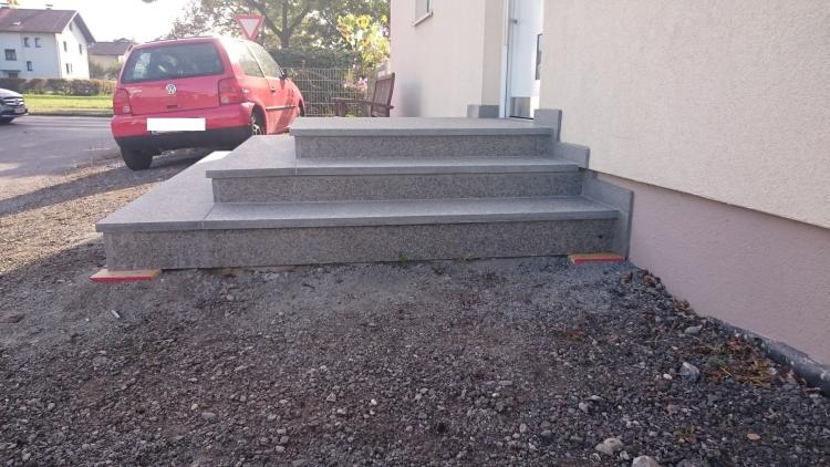

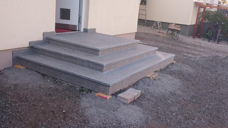

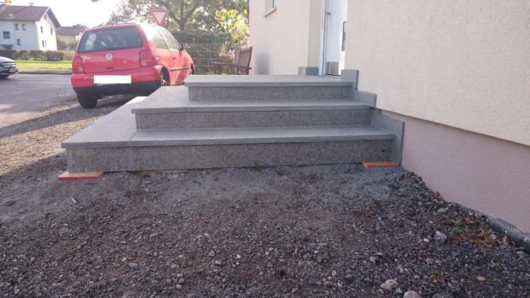

    Sorry, aber wenn der Meister persönlich den Betonsockel begutachtet, die Maße abnimmt und die Gegebenheiten sieht, dann erwarte ich mir vom Handwerker bzw. von einem Meisterbetrieb, dass hier eine ordentliche Arbeit gemacht wird. Ob er für sich einen Plan macht oder nicht ist sein Risiko. Ich muss mich aber und da ist die Rechtslage eindeutig, als Konsument weder in der Materie noch in der Planung auskennen.
    Wenn aber ordentliche Arbeit nur dann zu erwarten ist, wenn der Bauherr selbst Profi ist und während der Arbeit den Handwerker überwachen muss, dann frage ich mich in welchem bedauerlichen Zustand unser Handwerk ist.
    Meine Kunden müssen sich auch nicht in Web-Technologie auskennen, sondern nur ihre Geschäftsprozesse kennen; denn darin sind sie die Profis. Sie vertrauen auf mein Fachwissen, meine Erfahrung und mein Engagement. Leider kann man, und das beweisen manche Antworten hier, das von einem Handwerker leider nicht mehr abverlangen. Traurig - aber wahr! Ja, als Web-Entwickler ist man vielleicht ein Zauberer, aber bei Handwerkern gilt wohl alles 1:1 vorzugeben, denn mit mitdenken und einem Gefühl fürs Schöne ist er überfordert.
  7. #27 Gast036816, 03.10.2015
    hast eben pech gehabt. es ist lediglich ein optischer mangel, kein technischer und kein funktionaler. einen neuen belag wirst du nicht bekommen. wenn der handwerker kulant ist, lässt er dir 100€ nach. vergiss es und verbuch es als lehrgeld.
  8. #28 Janeway, 03.10.2015
    Janeway
    Janeway
    27.10.2011
    235
    Entwickler
    Hohenems
    Blick von der Seite - nur ca. 3-4 m zurück und die übertrieben schiefe 2. Stufe wäre doch aufgefallen. DSC_4267.jpg

    aber nur, wenn ich, mängel aus der froschperspektive suche! vergiss es und fotografiere es einmal aus normaler augenhöhe.
  13. #33 Janeway, 03.10.2015
    Janeway
    Janeway
    27.10.2011
    235
    Entwickler
    Hohenems
    Hier die Perspektive von der Straße zum Haus hin.

    mich würde eher diese sockelleiste am gebäudesockel stören,
    mit diesem dreckstreifen der frei gelassen wurde.
    das schaut ja mal völligst bescheuert aus.

    Den Fotos nach finde ich es optisch eine gelungene Ausführung.
    Die Lage und Richtung der Fugen zeigt aber, dass es auf den Stufen kein Gefälle gibt.
    Gibt es unter den Stufenplatten eine Tropfkante?
    Sind die Stufenkanten leicht angefast, damit das Wasser ablaufen kann und sich nicht an der scharfen Kante aufgrund der Obeflächenspannung ansammelt?
    Wenn ein Bauherr hohe Anforderungen an das Bauwerk stellt, muss auch eine entsprechende Planung her. Ich hatte letztes Jahr erst einige Natursteinplattenverlegepläne gezeichnet, da gab es Pläne für die Unterbauten (Beton) mit genauen Lage-, Gefälle- und Höhenangaben - schon unter Berücksichtigung der Gefälle auf den Oberseiten und unter Berücksichtigung der Mörtel- und Fugenstärken. Die Verankerungen waren dargestellt, die Abdichtungen, die Mörtelstärken, die Fugenbreiten vermaßt und es gab Zeichnungen für jede einzelne Natursteinplatte mit Angaben zu den Zuschnittmaßen und zu den Oberflächen und zu Tropfkanten. Da wo erforderlich/möglich wurden auch die Kanten definiert, die nach örtlichem Aufmaß ggf. noch zuzuschneiden waren.
    Und JA, auf'm Bau sind die Toleranzen - jedenfalls die Maßtoleranzen - etwas höher.
    Wenn der Bauherr Wünsche an die Toleranzen hat, so kann er diese auf Basis der DIN 18202 genau definieren und mit dem Ausführenden Baubetrieb vereinbaren. Nur dann gibt es ein Recht auf Nachbesserung, falls diese nicht eingehalten werden. Ansonsten muss der Bauherr mit den Standard-Toleranzen leben.
    Wenn bei Dir pixelgenaues Arbeiten gefordert wird, gibt es sicher eine Regel/Vorgabe/Vereinbarung wie diese aussieht und welche Abweichungen zulässig sind. Außerdem ist die Website beim Betrachter immer "auf Augenhöhe"; also: die Optik ist die "Verwendung". Treppe = Hilfsmittel zur Überwindung eines Höhenunterschiedes. Und die Kommentare zeigen, das es Jammern auf sehr hohem Niveau ist.
