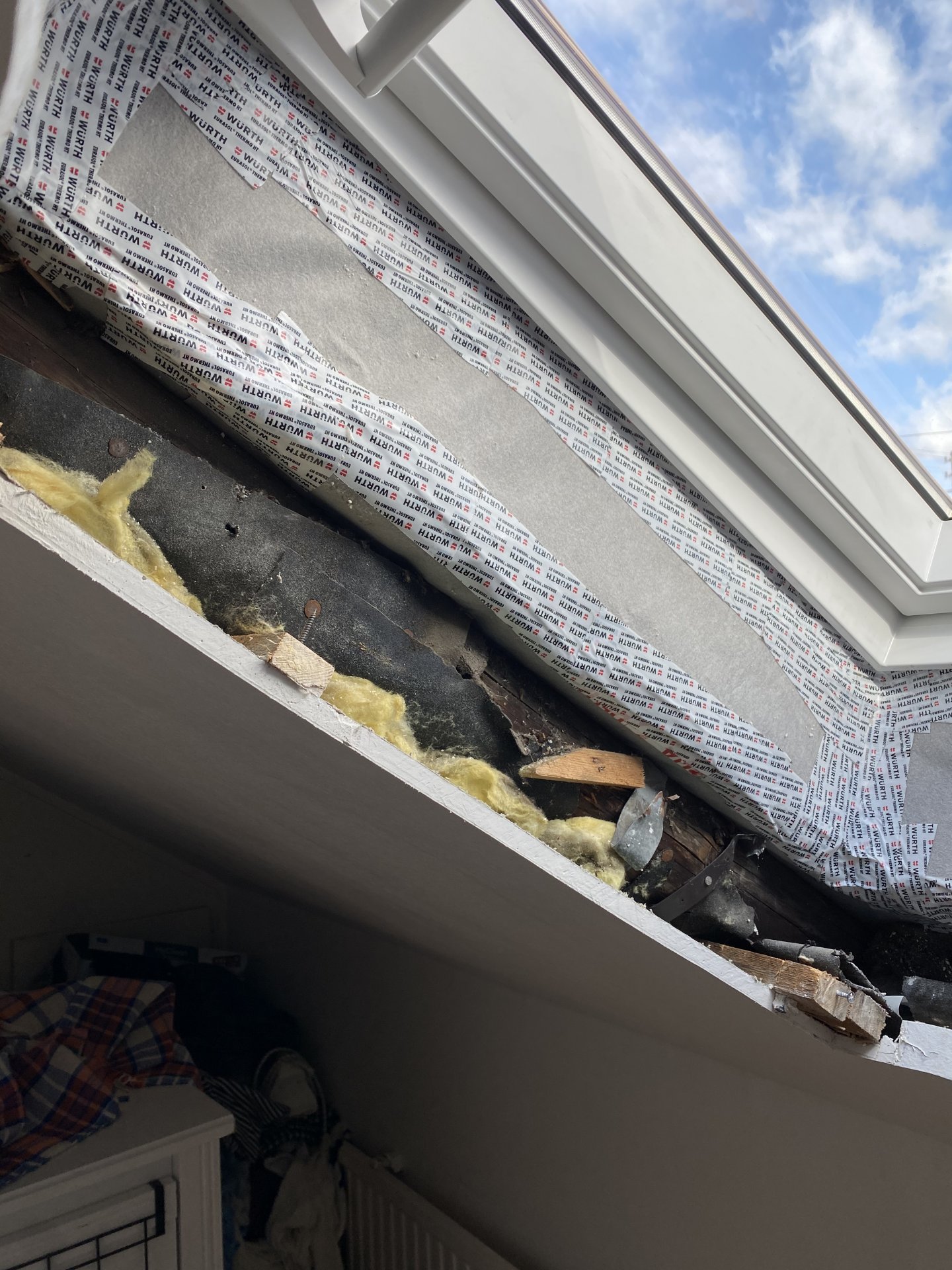

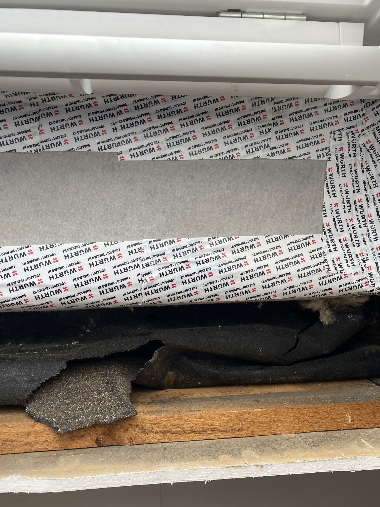

    Hallo ,
    An meinem Dach wurde ein neues Dachfenster eingebaut .
    Letztes Jahr wurde hier schon eine aufdachdämmung vorgenommen
    Beim Einbau des Fensters haben die Handwerker eine dampfsperre an die Dämmung angebracht .
    Müssen die Hohlräume zwischen alten und neuen Dach bzw. die stellen wo die dachpfosten sind auch mit einer damofsperre versehen werden ?

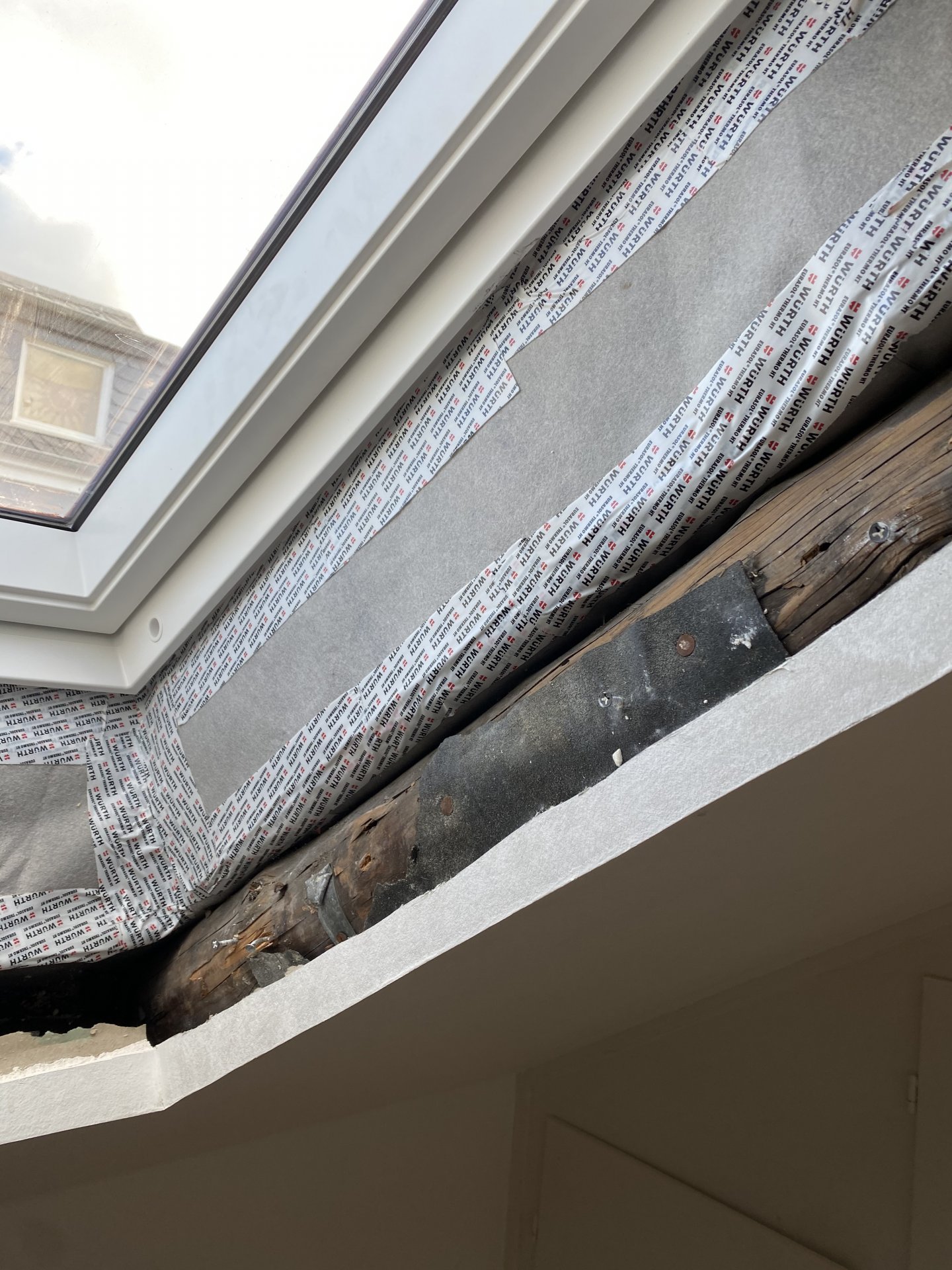

    Demnächst kommt der Innenausbauer um diese Stellen mit GKP abzudecken

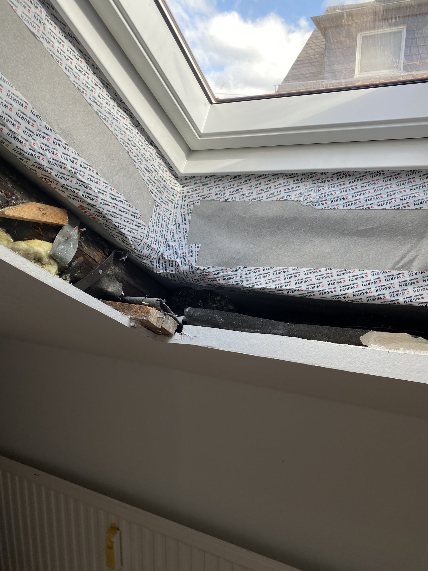

    Beim ersten Bild ist ein Hohlraum zwischen der aufsparrendämmung und der innenverkleidung zu erkennen
    Wenn man in den Hohlraum schaut , erkennt man , dass wohl vor Jahrzehnten der Bereich mit Glaswolle gefüllt war . Allerdings nicht bis zur Laibungskante.
    Muss dieser Hohlraum mitgedämmt werden?

    Fenster ist scheinbar an der neuen Luftdichten Ebene ordentlich angeschlossen. Alles was unterhalb dieser luftdichten Ebene liegt spiel keine Rolle mehr. Kasten rum und gut ist.

    Eine Frage noch : wenn draußen starker Wind ist bläst sich die dampfsperre auf
    Ist das normal ?
    Das Fenster muss doch Winddicht angeschlossen werden oder nicht ?
