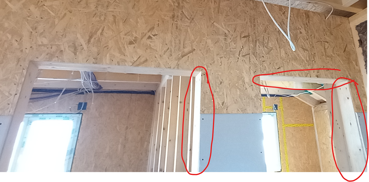

    Heyhey,
    ich bin gerade dabei in meinem Neubau Gipskartonplatten an die Wände zu schrauben. Jetzt stellt sich mir die Frage, ob die Türlaibungen auch verkleidet werden müssen, also die Innenseite des Türdurchgangs, wenn im Endeffekt sowieso eine Türzarge rein kommt. Hat damit jemand Erfahrungen?

    Prinzipiell nicht, kommt auf den Wandaufbau an
    Bilder?

    Kommt auch auf den gewünschten Schallschutz an, Wohnbereich aber eher unüblich.

    Ich verkleide die Laibung oftmals mit, zumindest wenn der Ausschnitt mit UA Profilen gefertigt ist. Aber grundsätzlich ist es nicht notwendig. Wichtig ist halt, dass man beim Stellen des Ständerwerks das vorher schon berücksichtigt, ansonsten passt natürlich das lichte Öffnungsmaß nicht.
    //edit: Achja und natürlich auch nur bei Holzzargen die geschäumt werden, bei Stahlzargen nicht.

    Wenn Brand- oder Schallschutz es erforderlich machen, dann auch bei Stahlzargen.

    Hab ich ehrlich gesagt, außer bei Brandwänden noch nie erlebt, bei Wänden bis F90 wird normalerweise die T30 Zarge einfach nur ausisoliert.
    Aber klar, diese Punkte spielen natürlich alle mit rein, denke aber es geht hier um ein normales Häusle ohne große Ansprüche

    Danke euch für die Antworten. Also ist so wie ich das verstehe ein "kann" aber kein muss. Es sei denn bestimmte Umstände machen es erforderlich. Hier noch ein Foto. Is ein normales Holzständerwerk.

    Hier musst du das nicht, Brandschutz gibt es da eh keinen

    Ja lass weg.
