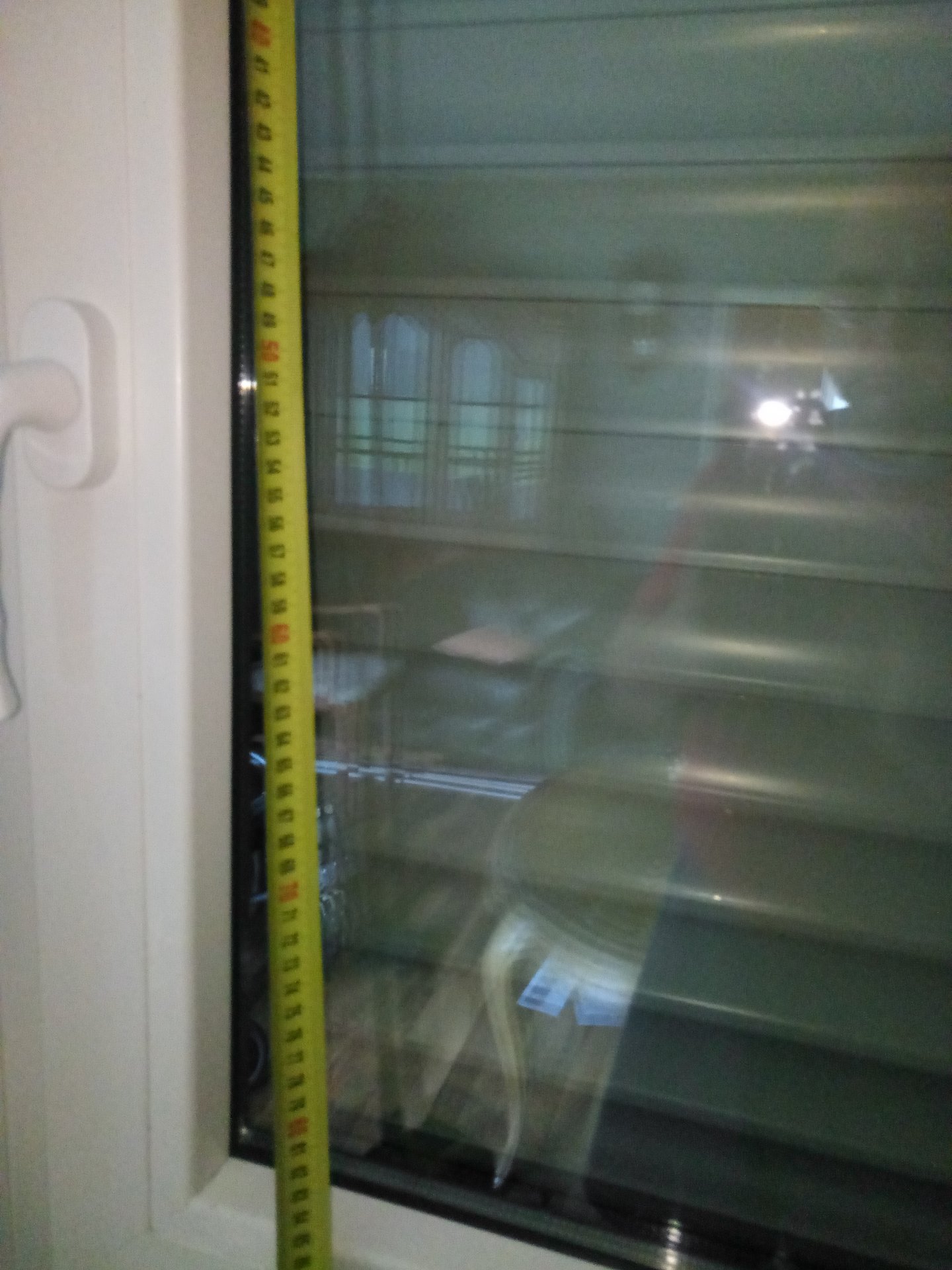

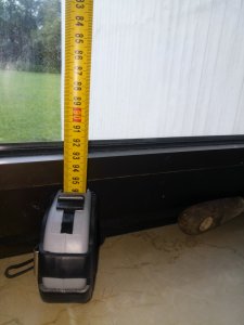

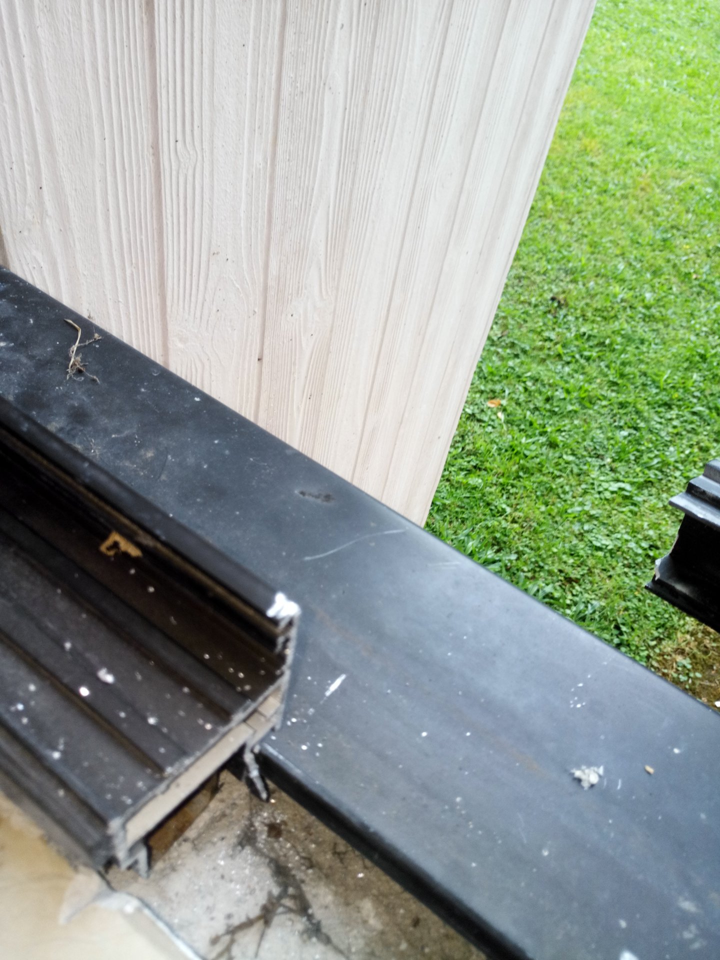

    ich habe mir jetzt neue Fenster einsetzen lassen. Wenn ich es selber gemacht hätte, hätte ich sie so eingesetzt wie die Aluminium-Fenster vorher eingebaut waren. Jetzt hatte der gute Mann seine Fenster ausgemessen und mir gesagt das er die Fenster immer auf die Fensterbank setzt und das seine Arbeit DIN gerecht wäre. Aufmaßbestätigung hatte ich unterschrieben die Fenster wurden trotz meiner Einwände bestellt da der gute Mann das immer so machte, ich keine Ahnung hätte und als ich mich aufregte das die Fensterflächen etwa 10 cm kleiner waren sagte der das die Fenster DIN-gerecht eingesetzt worden wären. Er nahm sein Werk ab und ließ mich unterschreiben. Jetzt bin ich wohl der gelackmeierte da ich ja unterschrieben habe. Um guten Rat einzuholen habe ich mich hier angemeldet. Ich hab mir für 9000 € die Fenster einsetzen lassen und das ist für mich ne Menge Geld. Ich kann mich einfach nicht damit abfinden das ich für so etwas so viel Geld bezahlt hatte. Bis zum Fortschritt meiner Multiplen Sklerose hab ich alles notgedrungen selbst gemacht jetzt wollte ich mir mal etwas gönnen und habe mir mehrere Angebote eingeholt und das günstigste eingeholt und das war das aus Mainz Budenheim . Meine Frage müssen nach DIN Fensterbänke unter die neuen Fenster oder können Sie auch einfach nur vorgeschoben werden und das Fenster auf die Betonmauer gesetzt wrden? Das hätte den Vortei das die schon ohnehin kleineren Fenster ca. 2cm größer ausfallen dürften

    Fensterbank innen ist keine Vorschrift und auch nach DIN nicht erforderlich.
    Hoffe ich zumindest :-)
    Ich kenne die DIN nicht im Wortlaut, aber die Fensterbanik innen hat rein optische Funktion.

    Der hatte einfach keine Lust auf Stemm und Ausbesserungsarbeiten.
    Bei diesen "Marmor" Fensterbänken bricht doch jede dritte beim Ausbau.
    Ärgerlich, aber jetzt wirst du nix mehr machen können, du bekommst ja keine 4 cm größeren Fenster im Austausch,
    das wäre nicht angemessen.

    Da brauchte nix gestämmt werden die einen lagen lose auf der Wand außer einer die hab ich mit Perlfix fest geklebt
