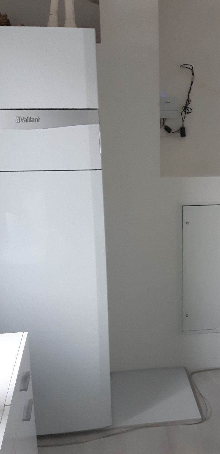

    also unser Tower wurde auf eine bestimmte Edelstahlplatte vom Installateur gestellt.Ist ca.2 cm höher als der Estrich. Man hört das "Arbeiten/Brummen" nur sehr dezent im Hintergrund. Nach unten wird nichts übertragen. Da brummt der WM/TR Tower erheblich mehr,wenn er arbeitet.:cool:
