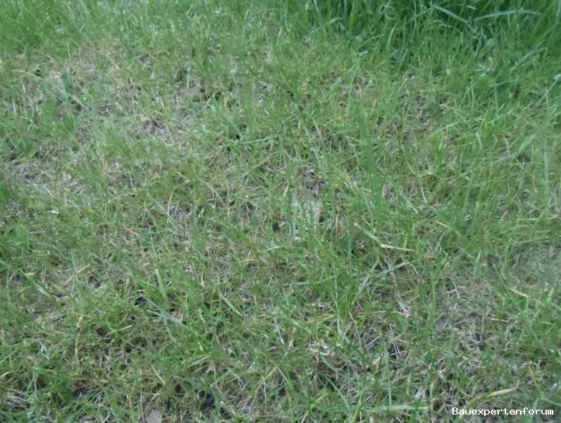

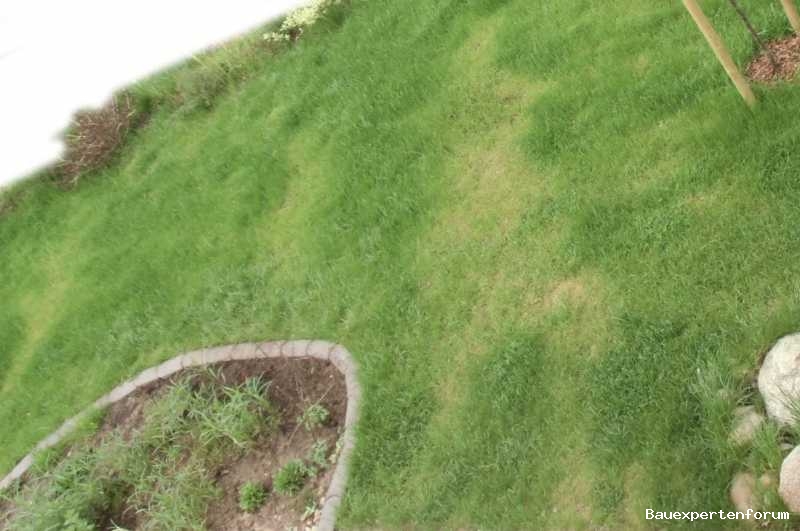

    Inwieweit wissen Tiefbauer eigentlich, wie man mit Mutterboden umgeht?
    In allen Angeboten zum Hausbau, die wir damals hatten war vorgesehen, den Mutterboden abzuschieben und seitlich auf dem Grundstück zu lagern. So ist es dann auch passiert. War ein kapitaler ca 3m hoher Haufen. Problem: Der hat da ca 1 Jahr gelegen, bis dann nach dem langen Winter die Aussenanlagen gemacht wurden konnten. In der Zeit sind die tiefen Schichten des Berges unter Druck und Sauerstoffmangel abgestorben. Hat nur keiner bemerkt und auch keiner drauf hingewiesen. Das Zeug wurde verteilt und nun haben wir einen Rasen mit sehr grossen Stellen, wo nichts wächst. Die Wiederbelebung mit Humusgabe von oben ist mühsam.
    Wundert mich irgendwie, daß weder die Tiefbauer noch die Baufirmen das auf dem Zettel haben. Es wäre ein leichtes gewesen, den Berg grossflächiger und flacher anzulegen...

    ralph , ein grossflächigerer haufen hätte es auch nicht gebracht , der oberboden wird bei einer schicht über 30 cm anaerob und stirbt erstmal ab, da machst du nix .
    wenn so eine miete auseinandergehauen wird , erholt sich der boden aber auch sehr schnell , ein paar wochen reichen alle male .
    wie zeitnah ist der rasen draufgekommen ?
    ich denke , deine kahlstellen werden wahrscheinlich eine andere ursache haben .

    Ich sehe da auch andere Ursachen bei den Kahlstellen!
    Ich nehme jetzt noch aus einer 6 Jahre alten Miete Material für Oberbodenandeckungen raus und der angesäte Rasen wächst da durchaus sehr gut drauf!:bef1003:

    Ich diskutier das Thema Rasen schon im Hausgarten.net Forum. Dort kam dann als Ursache der abgestorbene Boden...
    Mein Oberboden war Humus pur. Nix Lehmanteil. Ende März 2011 zum grossen Haufen zusammengeschoben, April 2012 kam der Galabauer. Erde wieder verteilt. Tiefenaufgelockert per Bagger, oberflächengefräst. Direkt danach Rasen gesäät. Der ist super angegangen aber schon im Sommer waren einige Bereiche im Wuchs deutlich langsamer. rund 1/4 der Fläche blieb gelb, kümmerlich im Wuchs. Düngung hat mal kurzfristig geholfen, aber nicht lange. Jetzt nach dem Winter das gleiche Bild, die ehemals grünen Stellen bleiben grün und wachsen prächtig, die ehemals gelblichen ... Ein paar Halme wo anders ganze Büschel wachsen, gelb. Der Rasen wurde immer gut gemäht (5cm), bei Trockenheit gewässert. 2012 nur einmal gedüngt, jetzt im April 2013 nochmal.
    Es sind keine lokalen kleinen Stellen, wo sich ein bischen Schneeschimmel oder Fäule ausgebreitet hat, sondern grossflächige Areale, wo der Rasen einfach nicht so recht will.
    Bei sehr neuem Boden würde ich nicht von Nahrungsmangel ausgehen, wenn er sich schnell regeneriert, oder? Vor dem Bau war es eine saftig grüne Wiese, keine Wüste.
    Zu trocken war es nicht.

    das hat nichts mit abgestorben zu tun , das zeug erholt sich eigentlich schnell .
    zum schutz der bodenmiete : lupine , ackersenf , luzerne . ein absolutes highlight wären sonnenblumen mit lupine .
