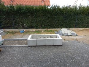

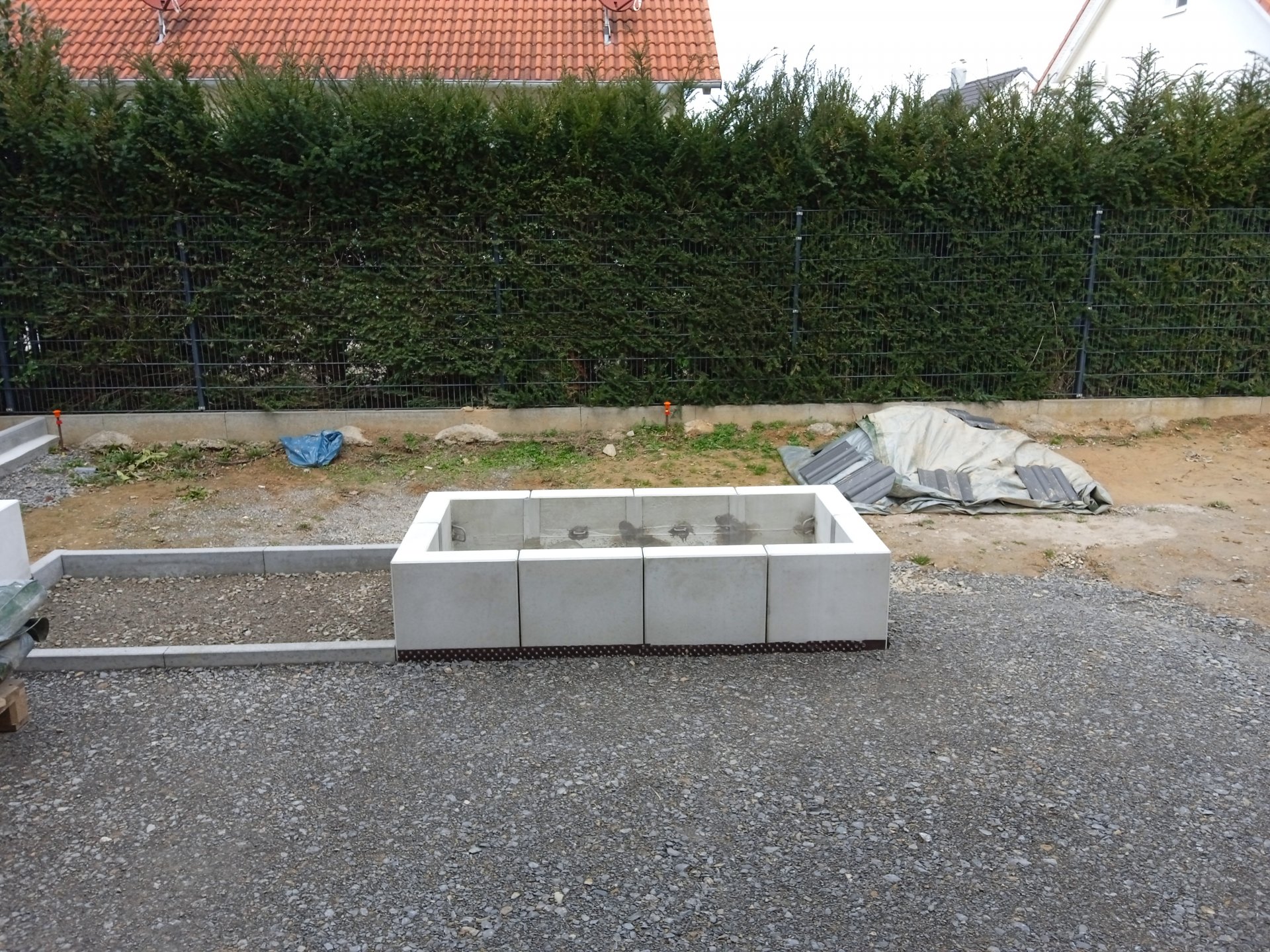

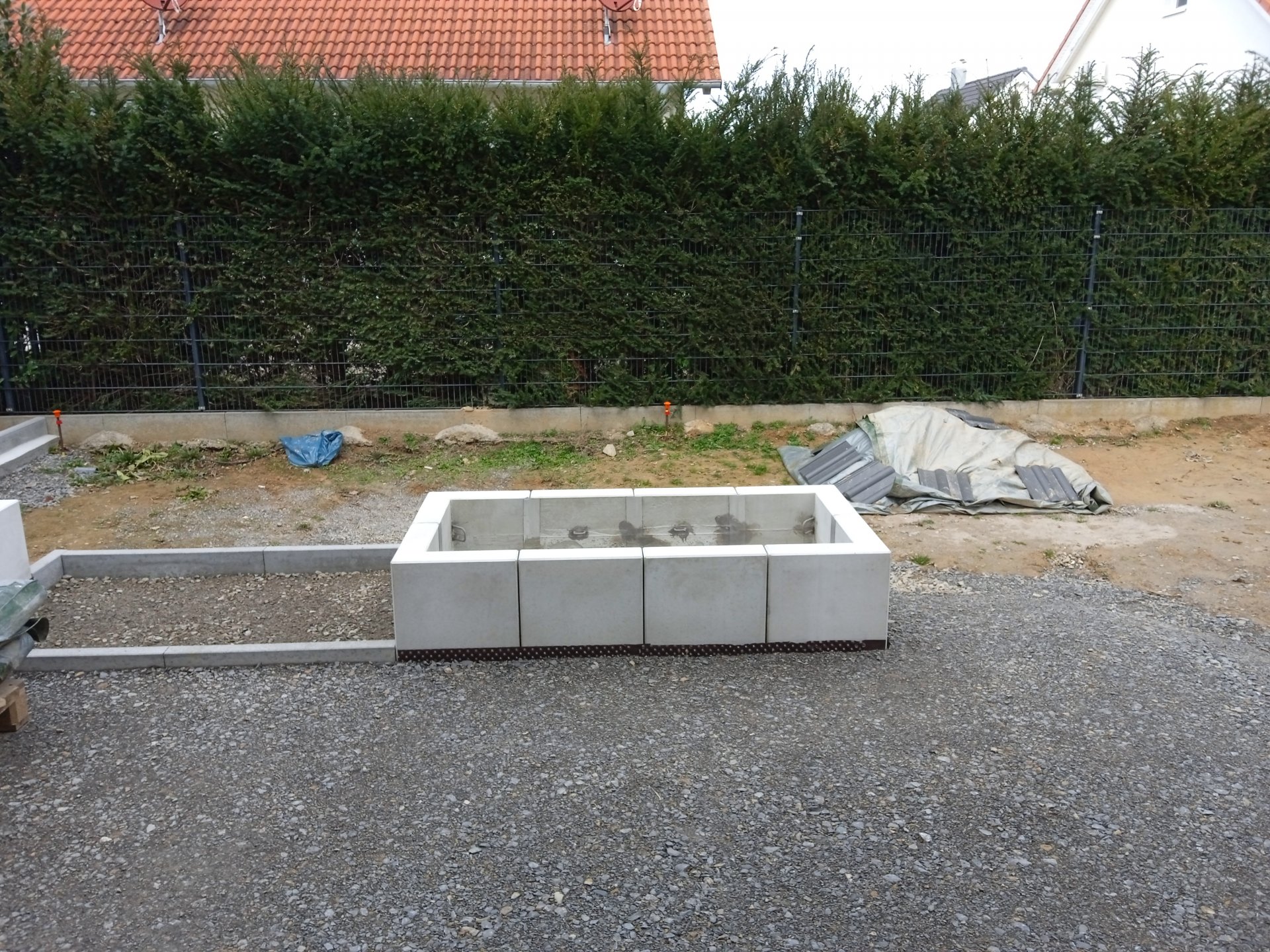

    ich habe einen ähnlichen Fall. Das Ziel ist eine spätere Rasenfläche aufzuschütten. Schütthöhe bis GOK 30-40cm (stellenweise eventuell auch 50cm).
    Der Plan ist, die Fläche mit einem Oberboden-Gemisch aufzufüllen (von einem regionalen Anbieter), zu planieren und mit der Rasenwalze zu "verdichten".
    Da spricht doch nichts dagegen oder?

    Zum besseren Verständnis habe ich ein Foto hochgeladen. Es geht um die Fläche nach den "Pflanzkästen". Der Boden wurde damals im Zuge des Kellerbaus mit entfernt.
    Also ist es möglich Schichtdicken von in meinem Fall max. 50cm durchaus nur mit Oberboden aufzufüllen?
    Man könnte dann den Untergrund vorbereiten (Unkraut entfernen an der Oberfläche auflockern), Oberboden einbringen und planmäßig verteilen & im Anschluss als Verdichtungsmaßnahme mit der Rasenwalze im Kreuzgang bearbeiten. Im Anschluss den Boden sich selbst setzen lassen und nach einiger Zeit wenn nötig stellenweise erneut ein wenig Oberboden einbringen um Absetzungen auszugleichen. Mit welchem "Verdichtungsfaktor" sollte ich rechnen?
    Oder wäre die fachgerecht Lösung erst Unterboden bis GOK -20cm einbringen und die letzten 20cm mit Oberboden-Gemisch aufzufüllen?
