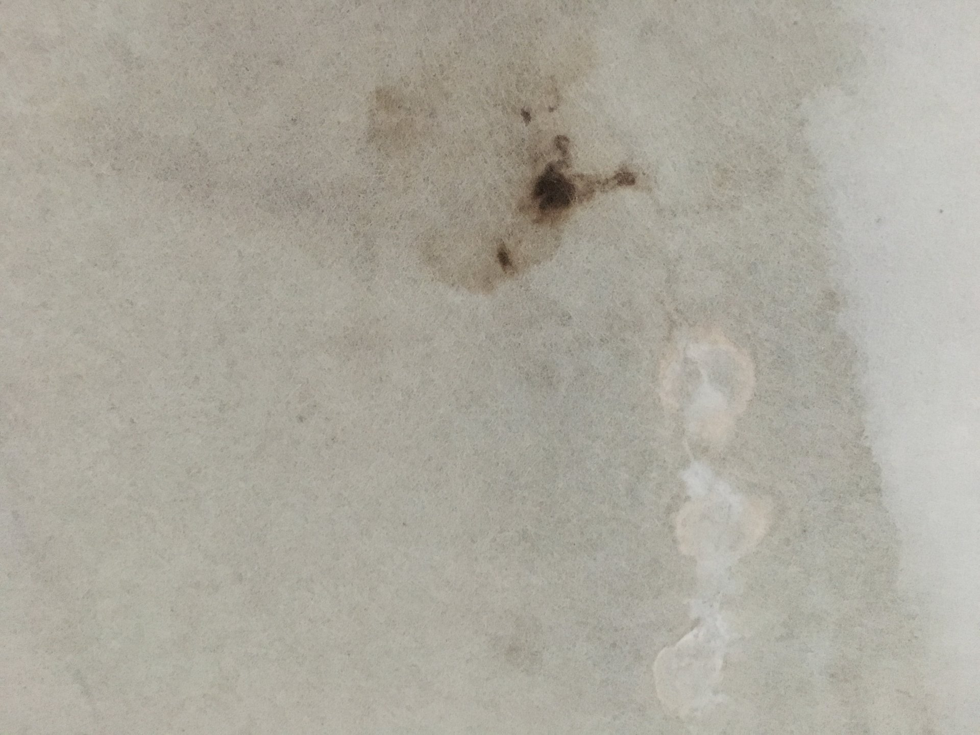

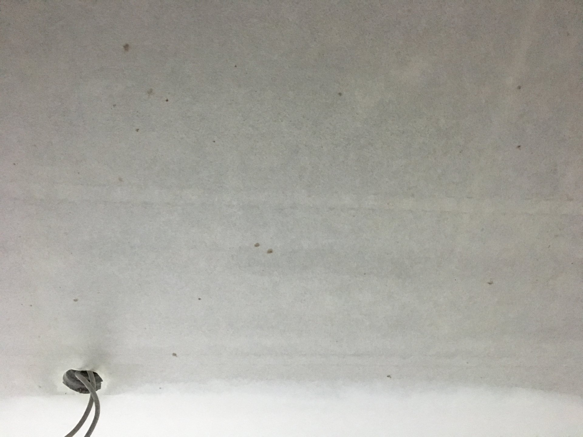

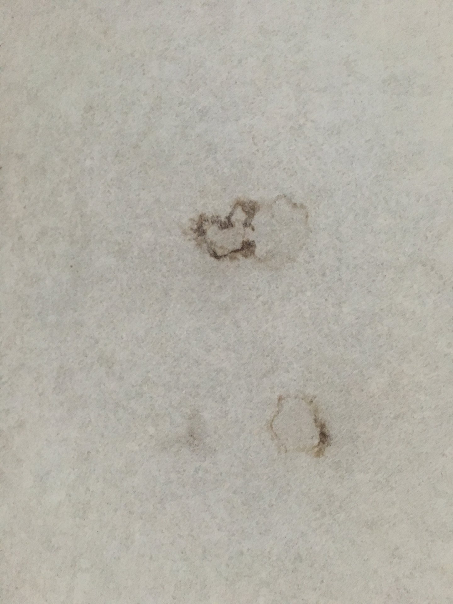

    hier noch mal der eigentliche Text - dieser ging beim Speichern verloren:
    Wir haben MX-Decken im Haus und das Haus selbst befindet sich in der Maler- & Fliesenphase. Teilweise sind die Decken schon mit Anstrichvlies beklebt. Es hat sich heraus gestellt, dass die dunklen Flecke sich nach dem Bekleben mit dem Anstrichvlies noch verstärkt haben. Eine Anruf beim Betontechniker ergab, dass diese Flecken wohl auf einen üblichen (?) Zusatzstoff Namens Purit (?) zurück zu führen sind. Problem ist: bei Feuchtigkeit (wie der Vlieskleber) blühen diese Flecken noch mehr auf, es werden etliche neue Flecken sichtbar und generell sind diese Flecken selbst mit Isolierspray nicht wirklich abzudecken. Der Betontechniker hat nach eigenen Aussagen gute Erfahrung mit Markierungsfarbe gemacht (für die Fahrbahn, ...) doch wir wollen natürlich nicht die gesamte Decke mit diesen giftigen Zeug streichen lassen. Mit Isolierspray natürlich auch nicht.
    Hat jemand Erfahrungen mit solchen Flecken und wie man dagegen vorgehen könnte? Normale Farbe und Isolierung sind wirkungslos. Markierungsfarbe keine Option. Eine Mängelanzeige beim GU ist schon mal gestellt.

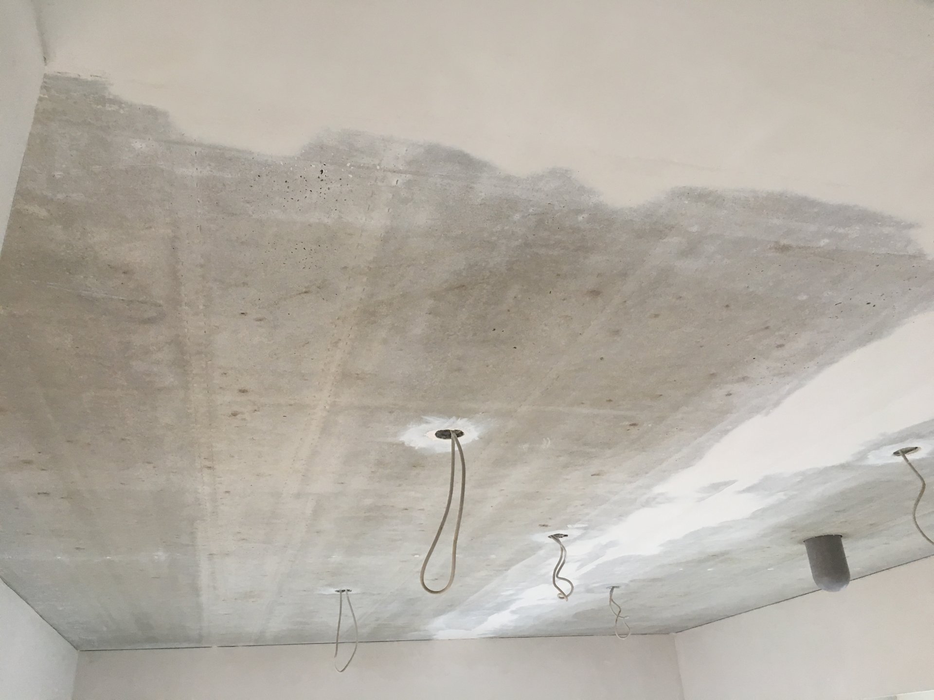

    Sorry, der Text ging irgend wie beim speichern oder so verloren - jetzt ist er da. Schalöl hatte ich auch vermutet, scheint es aber wohl nach Aussage des Betontechnikers nicht zu sein. Werde das mal beim Bauleiter zur Sprache bringen.

    Danke und wurde schon im Rahmen der Spachtelarbeiten erledigt und die Decken komplett geschliffen. Bringt leider auch nichts.

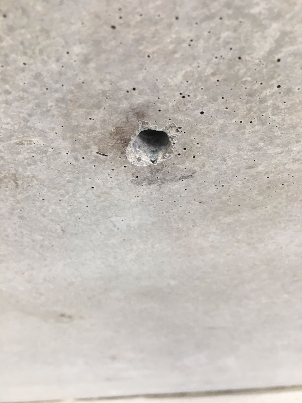

    Man erkennt bei einer Probebohrung schwarze Einschlüsse die dann "aufblühen". Jemand eine Idee was das sein kann und wie man dagegen vorgehen kann? Fahrbahnmarkierungsfarbe ist natürlich keine Option bei allen Betondecken.

    Hallo es handelt sich wohl eher um Pyrit oder Eisenpyrit, das erscheint aber vorwiegend im rheinischen Raum als Anbindung am Zuschlag, sobald da Feuchte zugeführt wird erscheinen sog. Blühungen oder Ausblühungen meist später mit Abplatzung, farblich ist das aber eher blau rot schwarz nicht so ganz zu zu ordnen, vom Hersteller einen kommen lassen - die werden das ja nicht zum ersten Mal sehen, Purit ist ein Dämmstoff warum der in der mx sein sollte ka.

    Ja genau - hatte das anfangs falsch verstand und ja du hast Recht, es sind Pyriteinschlüsse. Hast du eine Idee / Erfahrungen, wie man mit diesen "Einschlüssen" umgehen kann, wenn man schon Anstrichvlies geklebt hat und dann eigentlich "nur" mit Airless die farbliche Gestaltung vornehmen möchte? Habe bis auf "allgemeine" Abdeckfarbe wie z.B. Sto Isol W wenig dazu gefunden.
