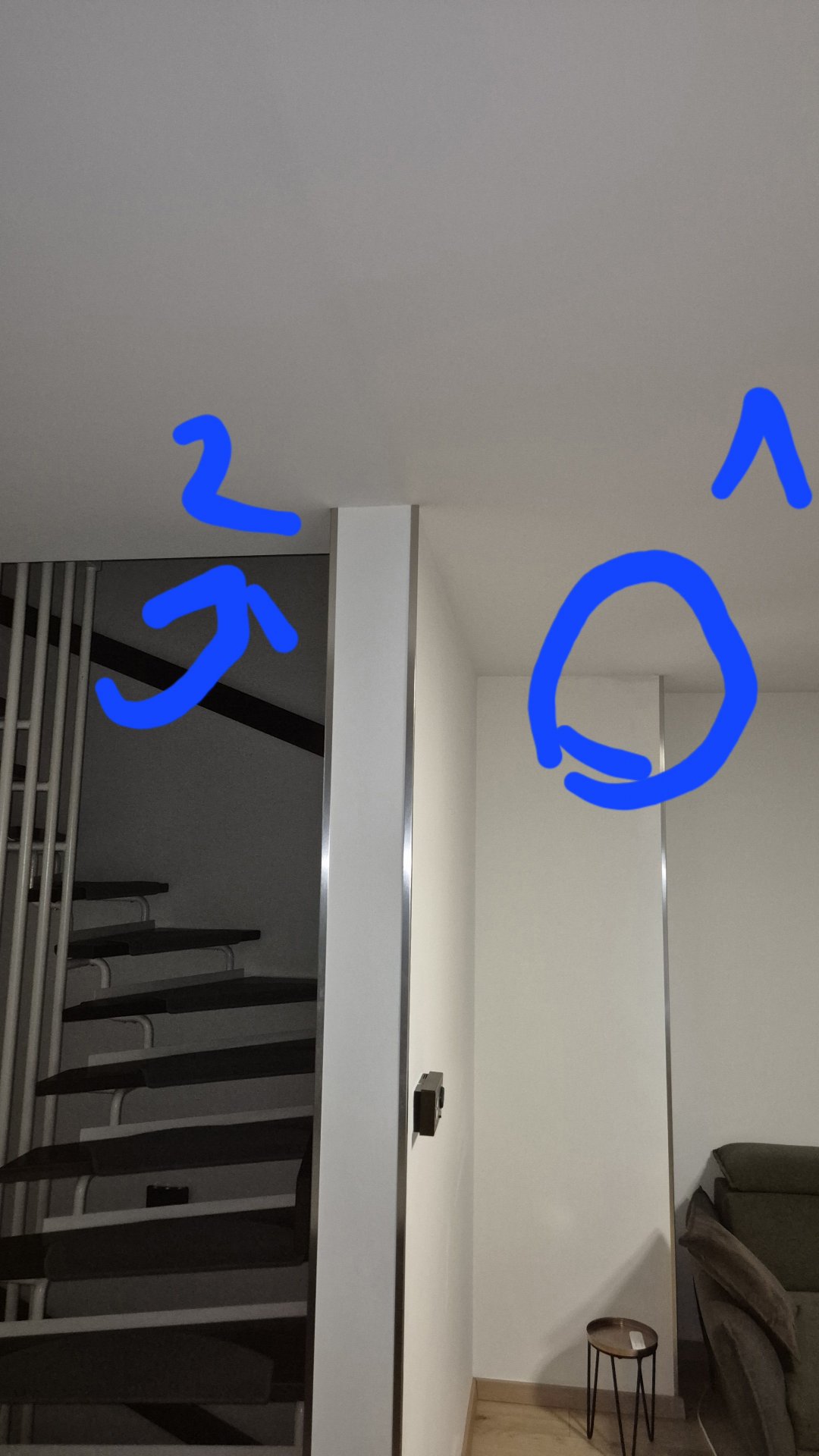

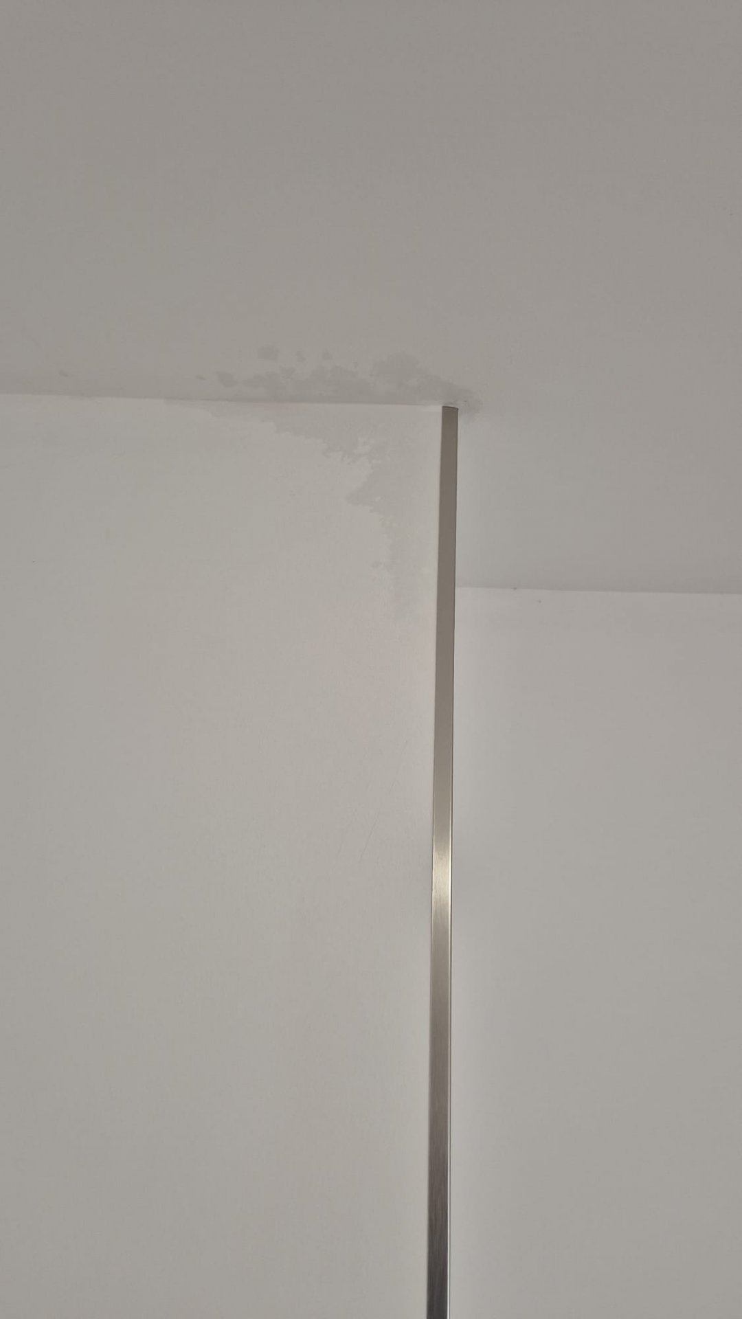

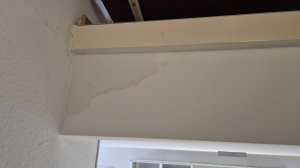

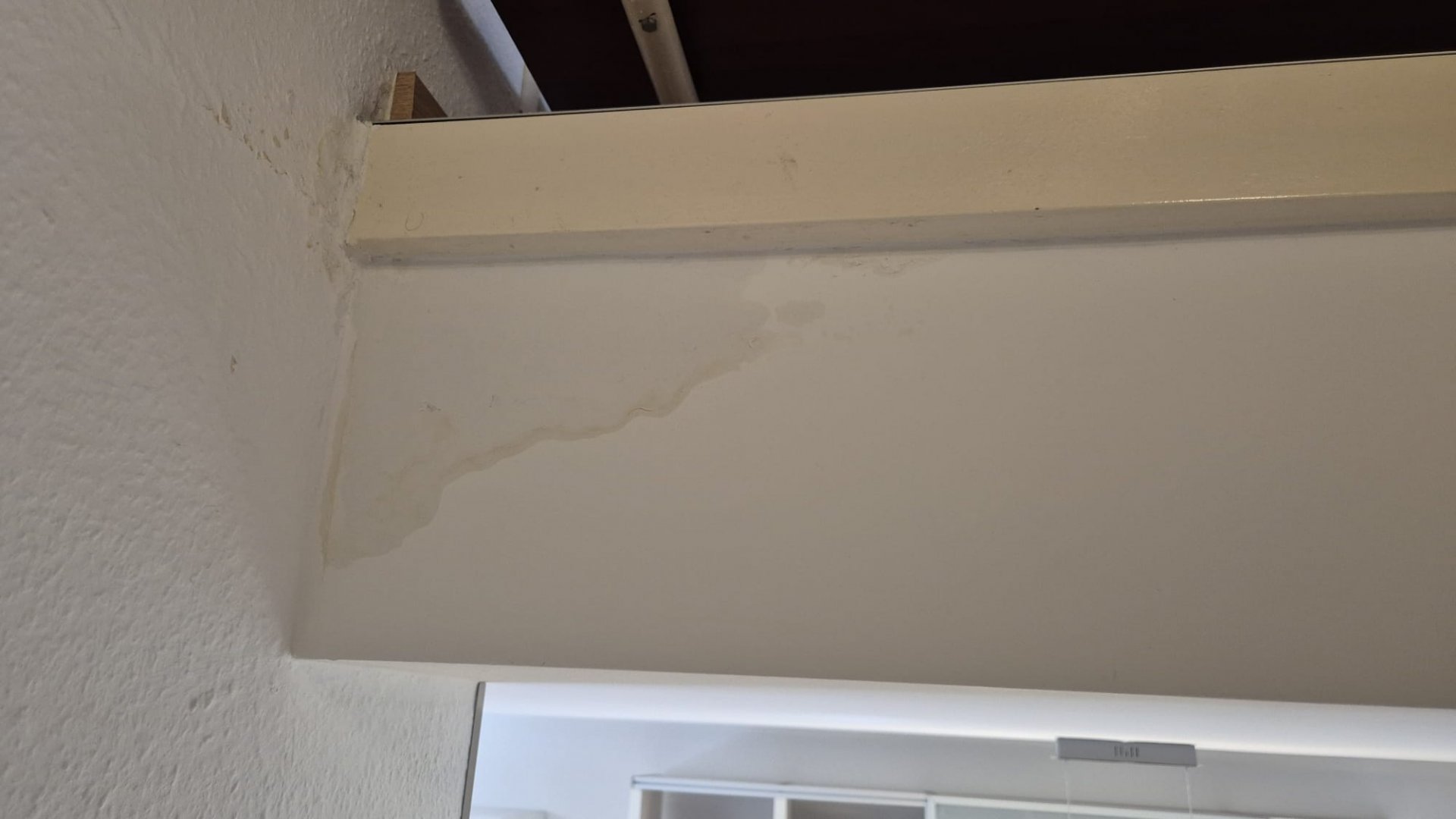

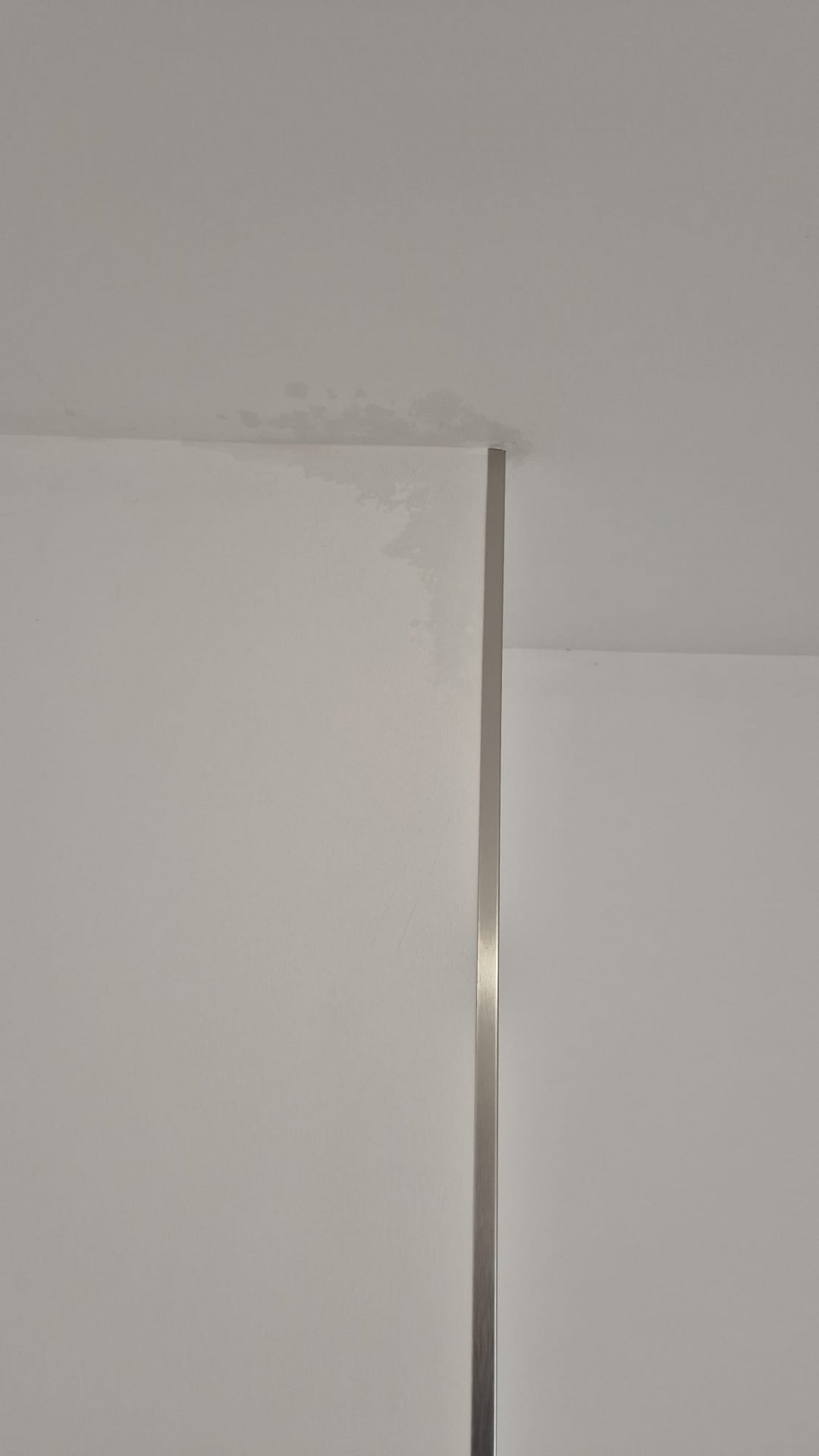

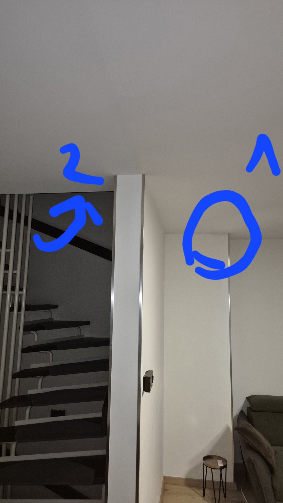

    vor zwei Wochen haben wir plötzlich Feuchtigkeit an zwei voneinander entfernten Stellen festgestellt:
    (1) An der Decke im Erdgeschoss des Kaminmauerwerks
    (2) Auf gleicher Höhe am Übergang im Treppenhaus
    Die Feuchtigkeit trat plötzlich und gleichzeitig auf, obwohl es am Vortag nicht geregnet hatte. Zudem tropfte es leicht, und die Flüssigkeit war klar.
    Unsere Heizungsanlage im Keller besteht aus einem Warmwasserboiler mit Gas sowie einer separaten Gasheizung. Eine Leckortungsfirma hat mit Messgeräten und Wärmebildkamera überprüft, ob eine undichte Wasserleitung oder Heizungsrohre die Ursache sein könnten. Das konnte jedoch ausgeschlossen werden. Auch der Schornsteinschacht wurde kontrolliert und war trocken.
    Interessanterweise verschwand die Feuchtigkeit nach ein paar Tagen vollständig, trat aber vor zwei Tagen erneut auf – diesmal mit geringerer Intensität. Gleichzeitig verliert unsere Heizung immer wieder Wasser, doch laut der Fachfirma besteht kein Zusammenhang.
    Da bisher keine Leckage festgestellt wurde, wird nun empfohlen, das Dach zu überprüfen.
    Wir stehen vor einem Rätsel: Warum tritt die Feuchtigkeit plötzlich an unterschiedlichen Stellen auf? Hat jemand eine Idee, woran das liegen könnte? Ich bin für jeden Tipp dankbar!
    Grüße
    Felix

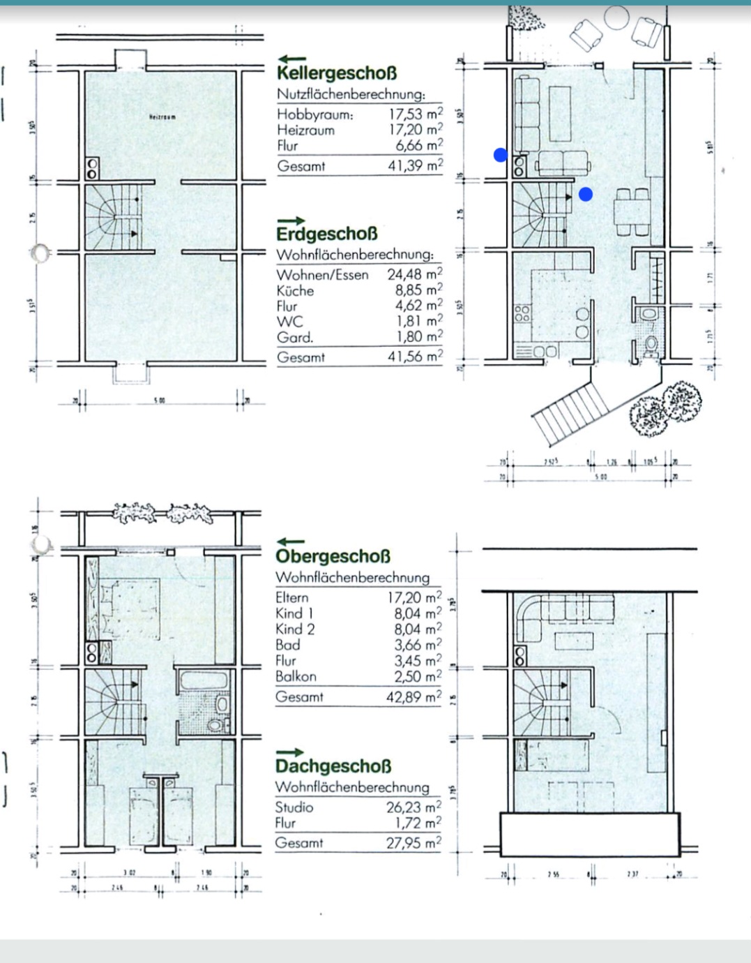

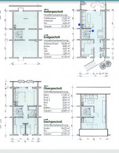

    Ist doch albern, wenn die Herren Fachleute vor Ort mit Thermokamera rumwünscheln und dann kein Ergebnis finden!
    Schließlich ist die Menge der Möglichkeiten ja begrenzt!

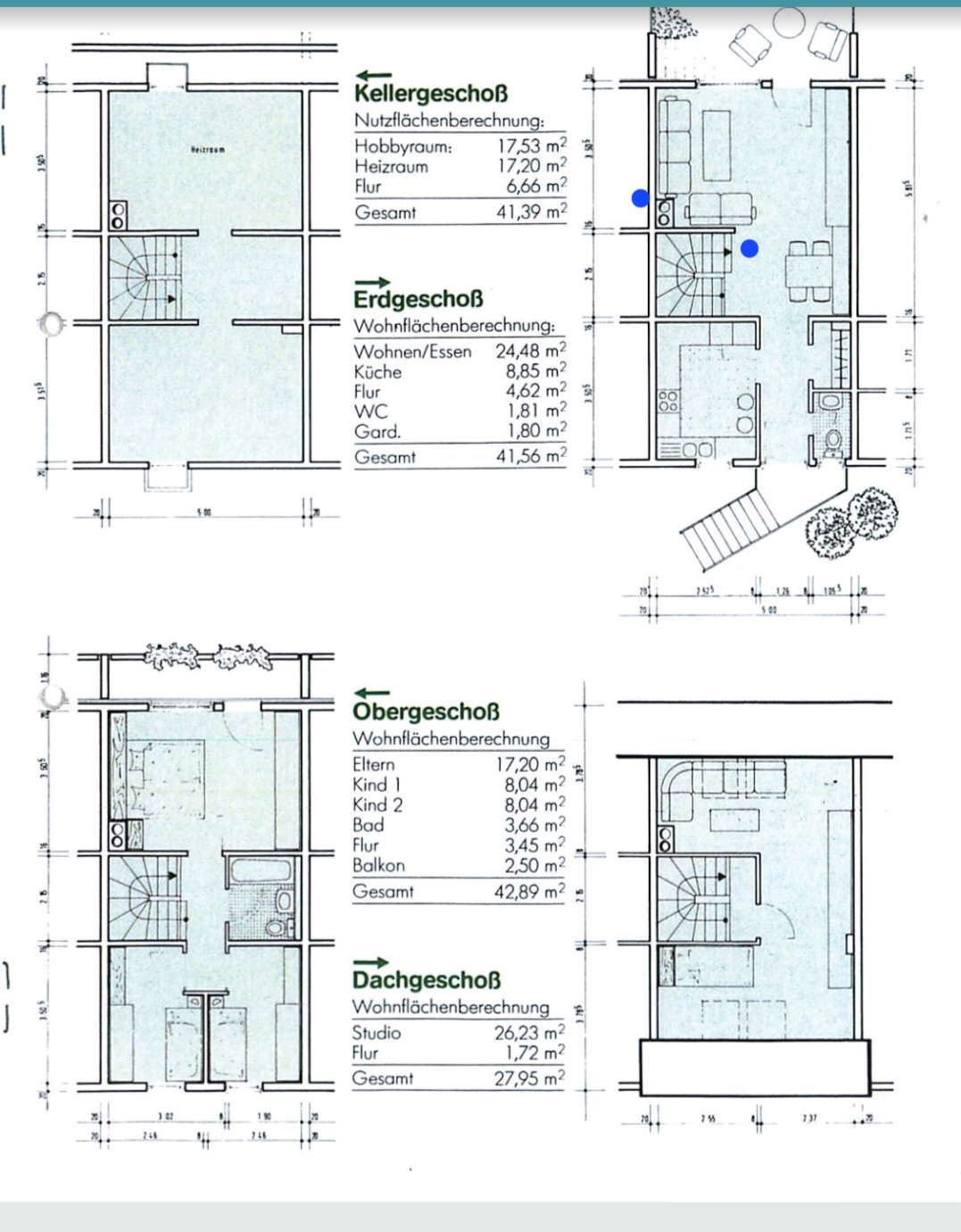

    1. Ist der Kamin verkleidet, so dass optisch unbemerkt zwischen Schonstein und dessen Verkleidung irgendwie Wasser von einer schadhaften Einblechung vom Dach aus durchlaufen könnte bis auf die Rohrdecke im OG und sich dort unter dem Estrich verteilt?
    2. Heizleitungen im OG wirklich alle dicht?
    3. Leckagen im Sanitärbereich im OG - Frischwasser und Abwasser (z. B. Badewannenablauf) checken?
    4. Weitere Vorschläge...?

    Der allseits beliebte Standard Grundriss, bei klarer Flüssigkeit gehe ich eher von einem Leitungsschaden aus , was sind für Materialen verbaut ? Als Leitung ? Ich hatte vor Jahren einmal ähnliche Fälle einmal waren Mikrorisse zuständig, das Rohr lag im Estrich und je nach Temperatur öffnete sich dieser , der Lecktagedienst fand 2x nichts , der andere Fall war C Stahl gecrimpt im Prinzip auch hier nur sporadisch Austritt je nach Lage der Leitung und einem sehr auffälligen Fall hier war die entsprechende Stelle nicht verpresst dies ging fast 2 Jahre lang gut bis Korrosion auftratt.
    Ansonsten sind die üblichen Verdächtigen ja bereits erwähnt, dein Nachbar hat nichts umgebaut in letzter Zeit?

    Danke für die ausführliche Antwort. Mein Nachbar hat nichts umgebaut.Die Leitungsrohre für Kalt und Warmwasser sind aus Plastik weiss nicht wie die im Fachjargon heissen und wurden vor einem Jahr erneuert. Die Heizungsröhre verlaufen durch den Schacht und dann unter dem Esstrichbeton an die Heizkörper eines Einrohrsystem. Diese sind 40 Jahre alt und aus einem hartem Plastik.
    Als ich die plötzlich auftretenden Feuchtstellen endeckte, stellte ich auch ein abrupten Druckverlust der Heizung ( 0,5 Bar ) fest. In den letzten 2 Monaten musste ich immer wieder Wasser nachfüllen. Die Leckortungsfirma meinte das dieser Druckverlust auch andere Gründe haben könnte, wie z.B. defekte Wärmetauscher etc. Mein Verdacht ist ein Defekt der Heizungsrohre. Die Gebäudeversicherung hat die Kosten der Leckortung übernommen. Da kein Leitungsschaden festgestellt werden konnte, hat sich die Versicherung ausgeklingt, daher muss ich selbst mich auf die weitere Suche begeben.
