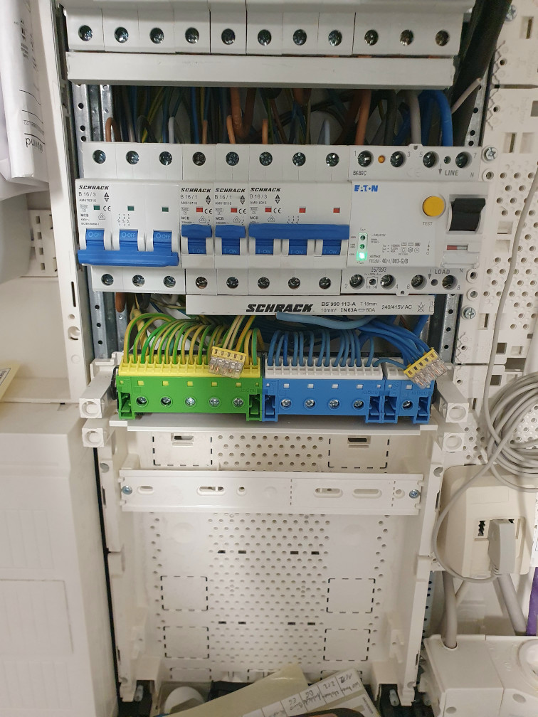

    Hi,
    schaut euch bitte mal des Bild an un d kann mir jemand bestätigen, dass das wirklich erlaubt ist, die N-Klemmleiste so zu erweitern? (Wurde von einem Fachbetrieb ausgeführt)
    Und dann noch, Einfamilienhaus ist BJ 21/22 und hat nur 2 FI's + 1 FI für Wärmepumpe, Stand der Dinge?
    Im Vertrag steht FI laut Vorschrift, aber ich habe gelesen, dass lt. DIN xy-irgendwas es eigtl. alle 6 LS 1 Fi sein soll.
    Danke schon mal!

    Einer für alle Wohn/nutzräume ist schon eher unüblich.
    Wie viele LS hängen denn dran ? Ist der RCD entsprechend vor-/nachgesichert?
    So Wagoklemmen sind pauschal bestimmt nicht verboten, aber mehrere Stromkreise über eine einzige Ader (1.5mm2?) abzuführen... Da Teile ich deine bedenken ..

    Siehst doch 8
    Ja allerdings nicht explizit sondern als Querverweis, hier geht es um "Abnehmer / Verbraucher " heißt Stand heute 6 LS.
    Nein.
    Stand der Technik und Norm ist es nicht , es fehlt auch komplett die zukünftige Erweiterungsmöglichkeit, weiterhin selbst für ein EFH ( obwohl du dies nicht weiter ausführst ) erscheint hier eine maximale Sparvariante , eindeutig das hier auch Kreise zusammengelegt wurden
    Zeig mal den Rest , Überspannungsschutz etc
    @Dipol wird dir sicher die Normen dazu geben.

    Nicht verboten, aber lose im Verteilerschrank meiner Kenntnis nach nicht erlaubt!
    Wenn im Verteilerschrank Wagos zum Einsatz kommen, müssen diese per Hutschienenhalterung fixiert werden.
    Technisch ist die Erweiterung in der gegebenen Ausführung m.E. nur i.O., wenn es sich um Neutralleiter eines Stromkreises handelt.

    Zugegeben, ich bin nur Laie. Aber bei mir wurde die Klemmleiste mit 10mm² angeschlossen. HIER im Screenshot hängt die Wagoklemme mit den vielen N-Leitern nur an einem "Bindfaden".
    Wofür ist denn das leere Feld im Schaltschrank darunter?
    Da wäre doch Platz für eine weitere Klemmleiste.

    Ich finde es auch bedenklich so wie es ausgeführt ist.
    Sogar ein lose hängender klemmblock der zumindest mit 4, 6 oder 10 Quadrat angebunden ist wäre besser
    auf der anderen Seite hast du genau das gleiche in vielen verteilerdosen im Altbau :Brille

    Die Zeiten ändern sich. Klar war das damals Stand der Technik, aber in einem neuen Haus alten Standard einbauen...?
    Wäre ja mal interessant, was an den ganzen Kabel hängt. Hoffentlich nicht die Wallbox vom E-Auto :D.
