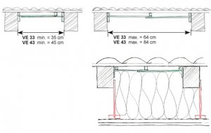

    - Die von proclima sind gut und unterstützen einen auch kostenlos. Hätte auch einen direkten Kontakt im Büro, da komme ich allerdings erst nächste Woche wieder hin
    - eine Unterspannbahn ist wichtig. Neben ggf. mal einem kaputten Ziegel hindert diese vor allem den Wind und Flugschnee davor in die Dämmung einzudringen. Diese bringen Feuchtigkeit mit und schwächt somit die Dämmwirkung. Wenn dann noch die Luftschicht nicht ausreichend ist, ist Fäulniss/ Schimmel die Folge.
    - Wenn die Eindeckung allerdings dicht ist (Früher wurden die Dachsteine oft mit einem Mörtelverstrich versehen), kann auf die Unterspannbahn auch verzichtet werden. Dann aber dafür sorgen, dass die Luftschicht eingehalten wird (z.B. Latten seitlich an die Sparren)
    - Unterspannbahn nachträglich von Innen anbringen ist prinzipiell schon möglich, allerdings muss sichergestellt sein, dass Feuchtigkeit nach unten über den Drempel nach außen ablaufen kann. Wenn das Wasser auf auf eine Fußpfette laufen würde, dann geht es nicht
    - Wenn keine Unterspannbahn, dann formstabilere Dämmung benutzen (Steinwolle). Diese sackt bei Feuchtigkeit nicht so in sich zusammen
    - Dampfsperre sehr ordentlich verlegen! feuchteadaptive Dampfsperre prüfen
    - 12 cm Dämmung ist nicht gerade üppig, unbedingt über eine Aufdopplung nach Innen nachdenken, EnEV beachten. Hier gibt es verschiedene Systeme, z.B.:
    - Auf dem Bild ist auch eine weitere Möglichkeit zur Schaffung der Belüftungsebene dargestellt. Preislich teurer, aber auch dauerhafter (google mal nach "Varioexpander" oder "Sparrenexpander")
