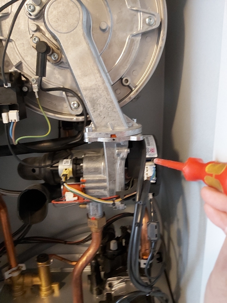

nach 1,5 jahren pfeift meine Heizung
Diskutiere nach 1,5 jahren pfeift meine Heizung im Heizung 2 Forum im Bereich Haustechnik; Hallo,ich weiß nicht ob die Datei funktioniert? Gruß atomio

    Kannst Du das Gehäuse öffnen und mit einem Schraubenzieher als Stethoskop genauer herausfinden, woher das Geräusch kommt und dann diese Stelle auf einem Foto markieren? Das Geräusch im File war sehr leise. Wie weit warst Du weg? Als ich 1m schrieb, meinte ich das im Hinblick auf eine Schallpegelmessung. Zur Tonaufnahme darfst Du natürlich dicht herangehen.

    Ja,es ist viel lauter wie hier zu hören.Der Ton hat auf dem Weg zu dir viel an Lautstärke verloren.Ich war direkt am Gehäuse der Therme.
    Werde das mit dem Photo mal probieren.Nachher bin ich noch IT Experte hier auf meine alten Tage.

    Du hast mir immer noch nicht meine Frage beantwortet, ob das Pfeifen nur während des Brennerlaufs auftritt, schon wenn der Lüfter läuft oder bereits wenn nur die Umwälzpumpe fördert.
    Dazu mal den Wärmeerzeuger ausschalten. Dann nach ein paar Minuten wieder einschalten (wenns draußen zu warm sein sollte auf Schornsteinfegermessung schalten) und hrchen, was passiert: Zuerst läuft der Lüfter an und spült den Brennraum, dann hört man ein Zündgeräusch (Knistern) und der Brenner zündet. Der ist dann wieder sehr leise.

    Nochmal, Ich habe die Heizung so eingestellt das sie morgens um 7.00 Uhr anspringt und abends um 22.00 Uhr ausgeht.Während dieser ganzen Zeit pfeift sie durchgehend ohne Unterbrechung..
    Wenn ich nach dem Wiedereinschalten lausche ,dann geht zuerst, es könnte der Lüfter sein,kurz 5 sek.an) ,der geht dann wieder aus,auf jedenfall wird es wieder leiser, dann fängt die Pfeiferei an.

    Dann klingt das nach der Pumpe, wenn auch in den Brennerpausen auftritt.
  12. #32 Fred Astair, 16.05.2020
    12.835
    6.693
    Richtig. Dann kann man Brenner und Gebläse achon mal ausschließen.
    Nach Pumpen- Lauf- oder Lagergeräuschen klingt es aber auch nicht. Eher wie ein elektronisches Bauteil oder ein Resonanzpfeifen an einem von schnellem Luftstrom umspülten Bauteil.
    Die Mitarbeit des Fragestellers lässt zu wünschen übrig. Ich hatte gebeten, mittels Hilfsmittel die Lage der Quelle im Gerät zu lokalisieren. Bisher kam nichts.
    Die bisher veröffentlichten Berichte zu Pfeifgeräuschen aus diesem Typ landeten immer bei Resonanzschwingungen am Gebläse und waren durch eine Drehzahländerung über den CO2-Sensor zu vermeiden.
    Da hier, nach Ausage des TE, das Pfeifen ununterbrochen stattfindet, ist der Lüfter auszuschliesen.
    Auch das Ausschlussverfahren ist ein erprobtes Verfahren zur Fehlereingrenzung.

    Doch es kam was,im Video zeige ich mit dem Schraubenzieher (Schraubendreher) auf das Bauteil wo die App am meisten Ausschlag hatte.
    Es ist schwer in dem kleinen Gehäuse das Bauteil mit den Ohren auszumachen.An das besagte Bauteil kommt man so nicht ran.
    Übrigens ,ab und zu gibt es auch mal eine kurze Frequenz Änderung.

    Den Beitrag hatte ich übersehen.
    Aber das Video läuft bei mir nicht. Ich bekomme nut ein Standbild ohne Schraubenzieher.

    Komischer Weise, seit 2 Tagen pfeift die Therme nicht mehr.Bei dem Wetter jetzt springt diese natürlich auch seltener an.
    Aber auch morgens direkt um 7,00 Uhr wenn sie wieder einschaltet pfeift sie nicht,denn da ist es ja draußen noch kühl und der Brenner zündet ja.
    Könnte das ganze eventuell mit zuviel Luft in der Leitung oder in der Therme zu tun haben?

    Meine Vermutung liegt eher beim Frequenzumformer der Pumpe.
    Aber Dein Video läuft bei mir nicht.
    Mach doch mal ein Foto und markier die Stelle mit der Schallquelle.

    Hallo Fred Astair,
    habe hier mal ein Foto angehängt.Da wo der Schraubendreher draufzeigt,dort hatte ich den höchsten Ausschlag mit der Schallmesser-App.Es ist schwer in dem kleinen Thermengehäuse das zu lokalisieren.Heute war auch den ganzen Tag kein Pfeifen zu hören.

    So gestern war der Heizungsmonteur da und hat eine neue Pumpe installiert.
    Hatte vorher einen Monteur einer anderen Firma hier der hat nach langem Suchen gemeint das es die Pumpe ist die diese Pfeif-Geräusche macht.Er hatte die Pumpe elektrisch abgeklemmt da war das Pfeifen weg beim anklemmen wieder da.
    Hoffe das es das jetzt auch war.

    so jetzt nach 14 Tagen ist die Heizung in Betrieb.Der Wechsel der Pumpe war ein Erfolg das Pfeifen ist verschwunden.Zwar hat die Firma V.. noch keine Überprüfungsergebnisse der alten defekten Pumpe mitgeteilt.
    So ist die Welt in Ordnung
