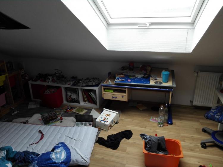

    Hallo, und danke für die Antworten. Nachfolgend ein paar Fotos zur Veranschaulichung:
    Blick ins Zimmer auf der Nordseite, auf den Kniestock

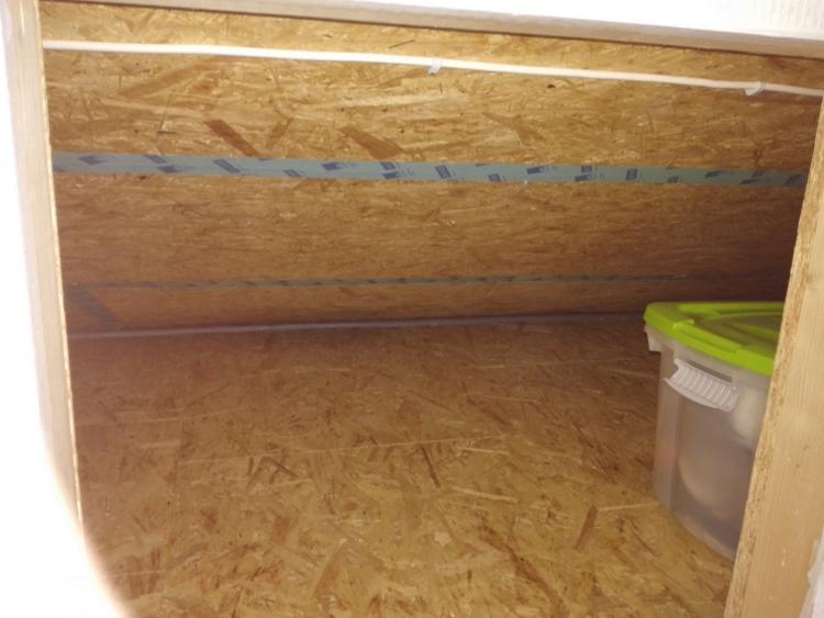

    Blick vom Zimmer in den "Hohlraum" hinter dem Kniestock:

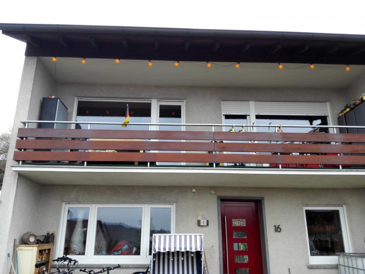

    Hier noch eine Außenansicht. Die "Decke" der Loggia ist praktisch der "Boden" im Hohlraum hinter dem Kniestock:

    Zu den restlichen Fragen:
    Das gesamte Dachgeschoss wurde vor dem Ausbau mit OSB-Platten (genau so wie auf dem einen Bild ersichtlich) ausgekleidet. Von daher ist alles homogen, in diesem Hohlraum ist nichts anders, als im restlichen Dachgeschoss. Dampfdicht, hmm, ich glaube mich zu erinnern, dass der Zimmerer sagte, die Folie, die die Dämmung zwischen den Sparren hält, sei nicht die beste, aber ok. Direkt auf die Innenseiten der Sparren kamen dann die OSB-Platten, Stöße und Wandanschluss verklebt.
    In den Zimmern wurden dann zusätzlich noch Rigpsplatten auf die OSB-Platten geschraubt, verspachtelt und mit Glasfasertapete tapeziert.

    Nun ja,
    zuerst hatte ich mich gewundert, da das ja alles ganz ordentlich aussieht auf den ersten Blick.
    Aber wenn ich das richtig verstehe, dann ist der kleine Raum mit den OSB Platten in den du hineinfotografierst
    nach unten ungedämmt ?!
    Und da du da so toll reinkommst und auch eine Schachtel drinsteht ist er wohl mit der Raumluft des Schlafzimmers
    verbunden.
    Also trifft hier feuchte Luft auf eine kalte Oberfläche und es bildet sich Kondensat und im Anschluss Schimmel.
    Was ich noch nicht verstehe wo nun die Schimmelstellen genau sind.
    Meine Vermutung: an der kältesten und auch feuchtesten Stelle.

    ich sehe da keine Sparren und Pfetten.
    Im Bild quasi im "Spitz" wo die beiden OSB Platten zusammenstossen?
    Da sieht es ein wenig dunkler aus.

    @Andibaut: Genau wegen der Vermutung habe ich damals den Boden des kleinen Raumes lose mit 5 cm starken Styroporplatten ausgelegt und darauf wiederum lose OSB-Platten gelegt. Ich dachte, das wäre eine klasse Dämmung, hab mich aber vmtl. getäuscht. Blöd war von mir wahrscheinlich auch, den Kniestock zu dämmen. Der ist zwischen den einzelnen Ständern mit Mineral oder Steinwolle gedämmt. Zum Hohlraum hin mit einer OSB-Platte verkleidet, zum Zimmer hin mit einer OSB-Platte und darauf noch Rigips, samt Glasfasertapete.

    @Andibaut: Genau da.

    Sparren und Pfetten kann man auch nicht sehen, weil der komplette Dachstuhl von innen mit OSB-Platten verkleidet wurde.

    das mir der Dämmung ist nun neu für mich.
    Aber gut.
    Dann tippe ich darauf, dass die Dämmung nur bis zur Fußpfette geht, die auf dem Beton aufliegt.
    Fußpfette vielleicht 12/12 und die Dämmung 5cm.
    Ich verstehe nicht ganz wie das dann so Spitz zulaufen kann, ist aber auch egal.
    Du hast halt in der Ecke hinten eine Wärmebrücke und feuchte Luft von innen, die sich da niederschlägt.
    Das ist nun aber nicht mal so das wilde Problem.
    Ich würde nun einfach im Abstand von vielleicht 2*Xcm (X=Breite der feuchten Stelle) von der spitz zulaufenden
    Ecke eine OSB Platte senkrecht anbringen und hinter der OSB Platte eine Dampfssperre an Dach und Boden befestigen.
    Du erzeugst dort quasi nun wirklich einen toten Raum.
    Der ist zwar kalt, das ist aber kein Problem, da er nun auch trocken bleibt und keine feuchte Luft mehr hinkommt.
    Vor der Aktion würde ich dahinten aber ordentlich einheizen und auch entfeuchten um keine Feuchtigkeit dort
    einzuschliessen.
    Also am besten bis in den Hochsommer noch abwarten.
    Vorausgesetzt die ganze Feuchte kommt aus dem angrenzenden Schlafzimmer und du hast nicht unglücklicherweise eine Leckage in dem Dachbereich.
