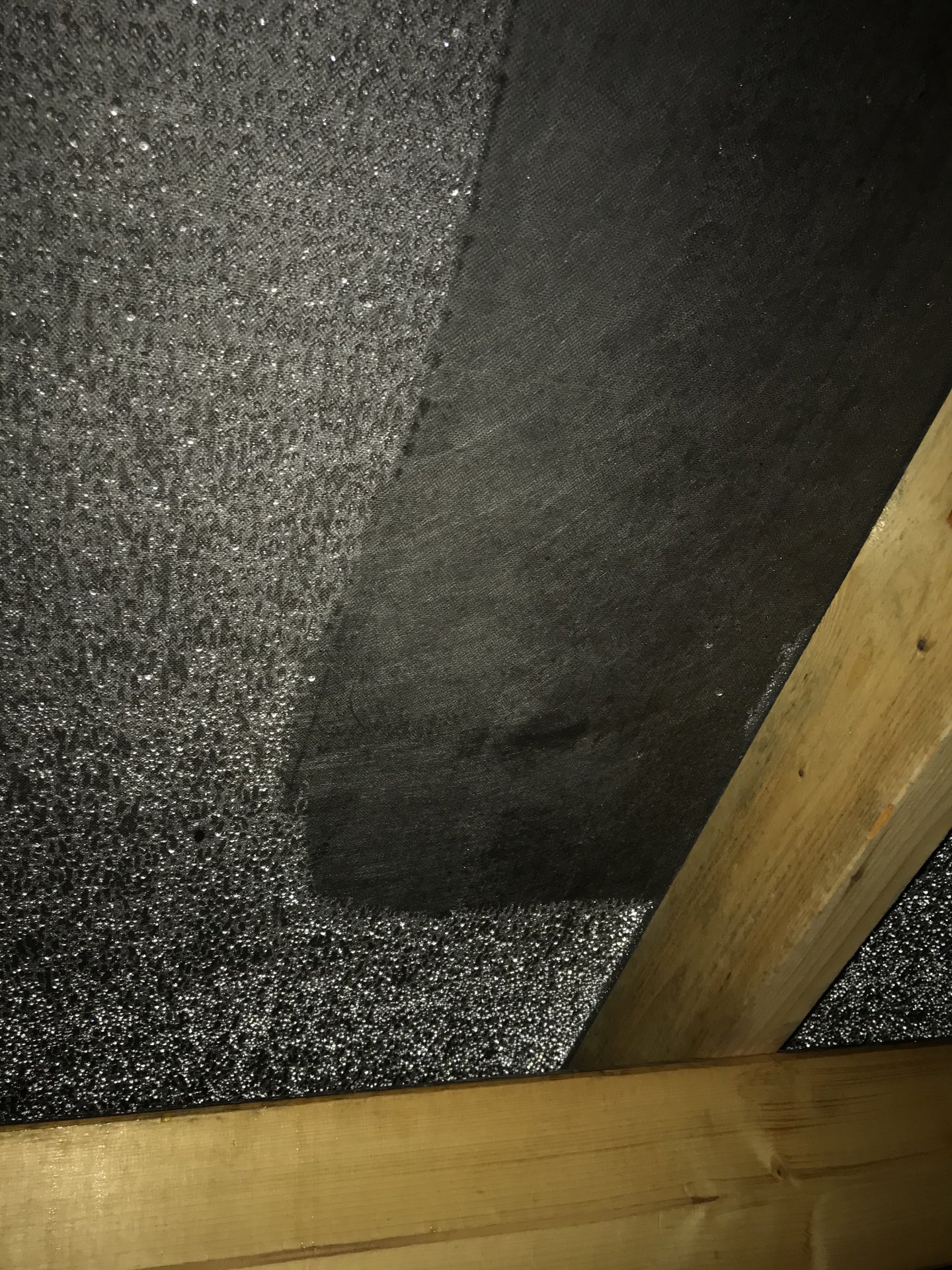

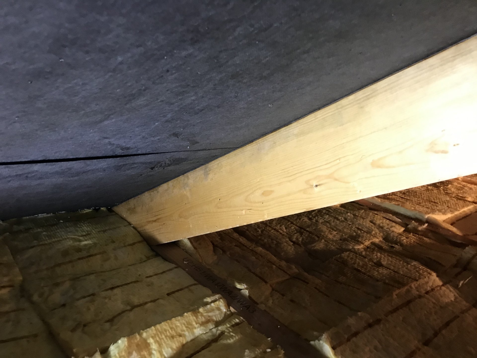

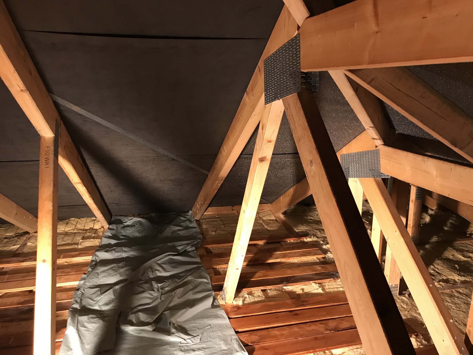

    wir bauen gerade eine EFH (Stadtvilla) aus 36,5er T9 Poroton, mit Kaltdach.
    Vor 14 Tagen wurde Fließestrich eingebracht und dieser lag etwa 10 Tage ohne beheizt zu werden.
    Am Donnerstag hat der Installateur die Heizung angeschlossen, dass Trocknungsprogramm eingestellt und ein paar Tätigkeiten auf dem Spitzboden ausgeführt.
    Am Freitag rief mich der Bauleiter an und fragte, ob ich am Wochenende auf der Baustelle sei, weil der Installateur wohl vergessen habe die Dachluke wieder mit Folie abzukleben.

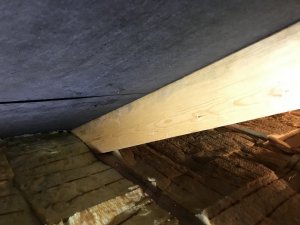

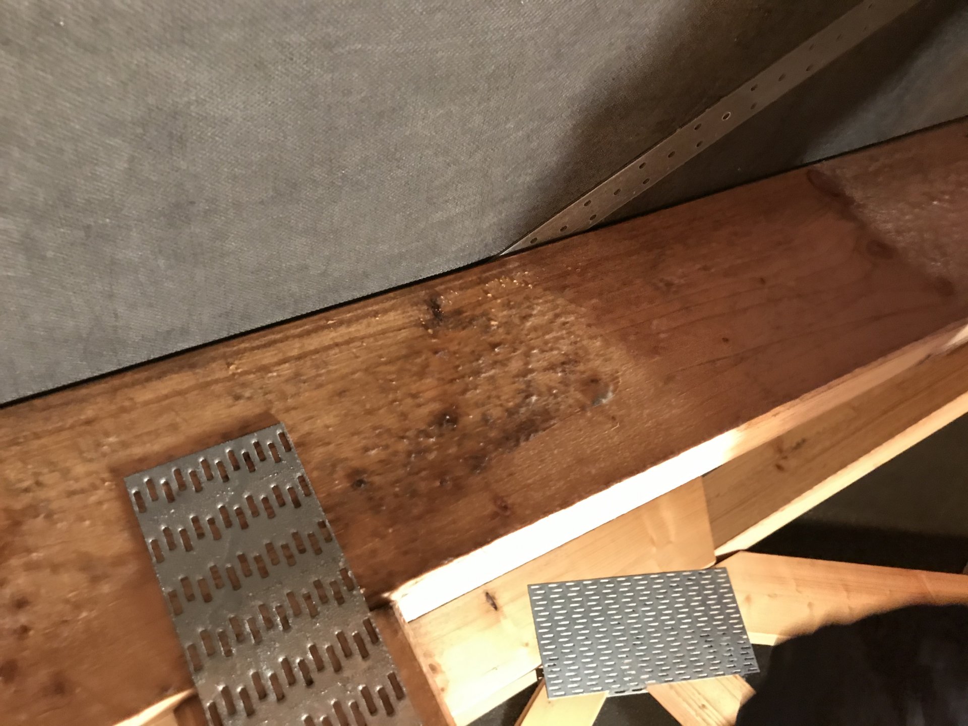

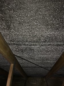

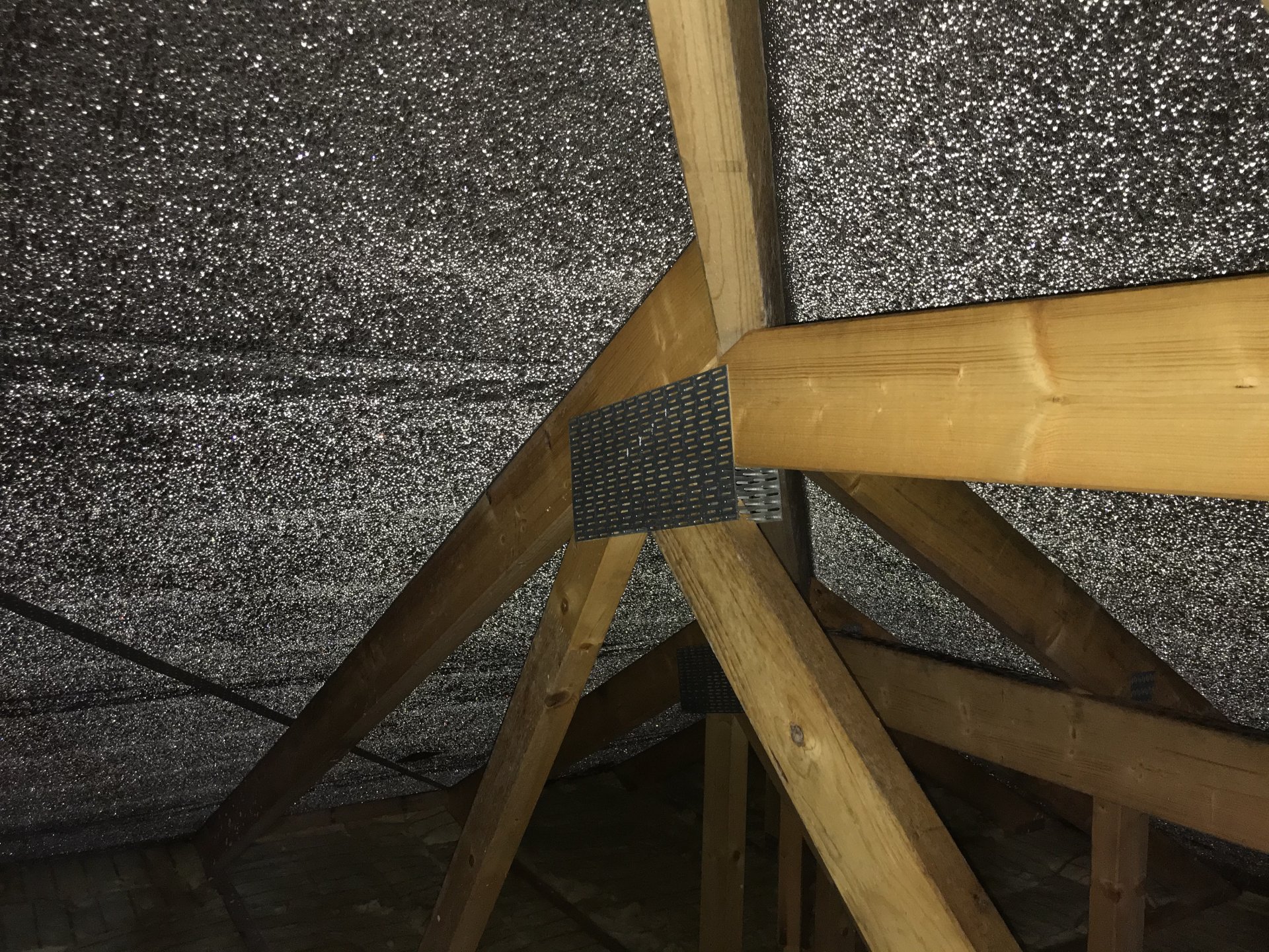

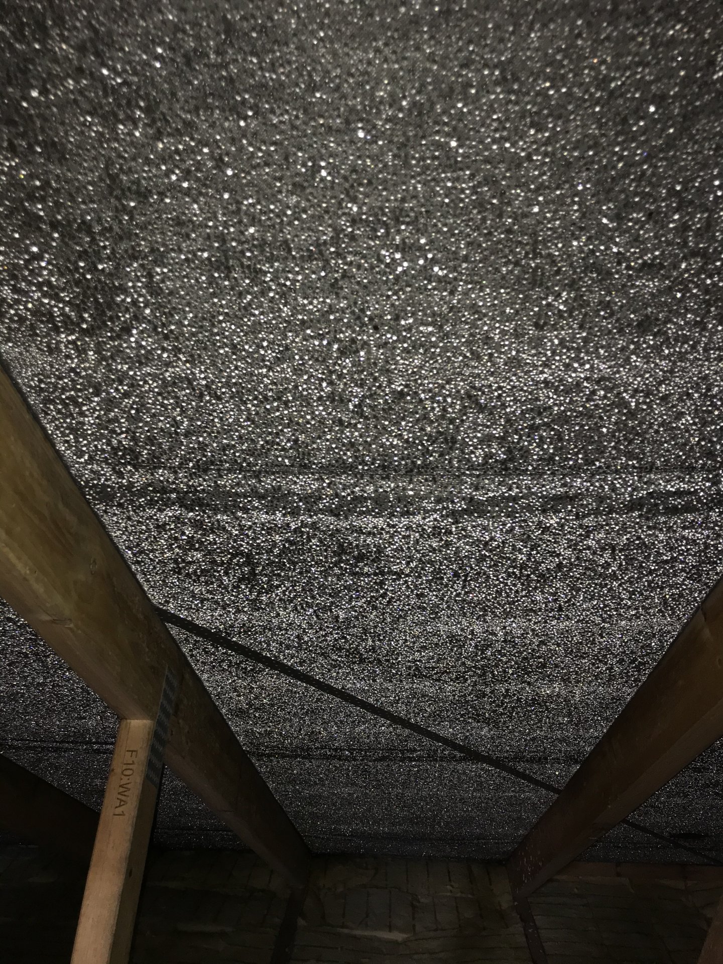

    Heute war ich nun auf dem Bau und der gesamte Spitzboden ist eine Tropfsteinhöhle.
    Es tropft munter auf die Dämmung und das Wasser läuft an den Dachbalken hinunter.

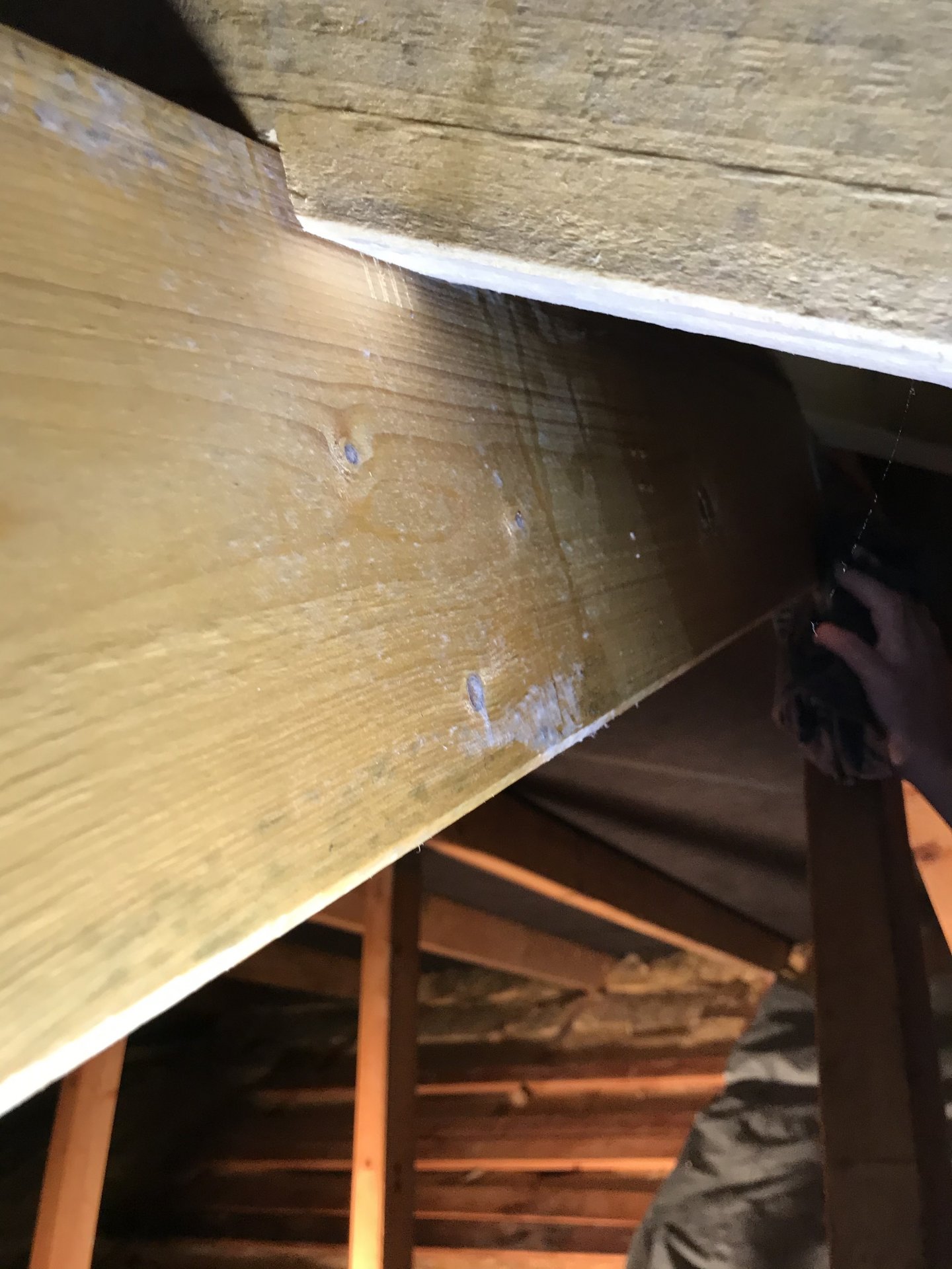

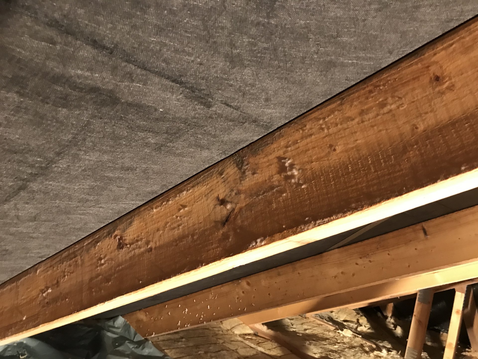

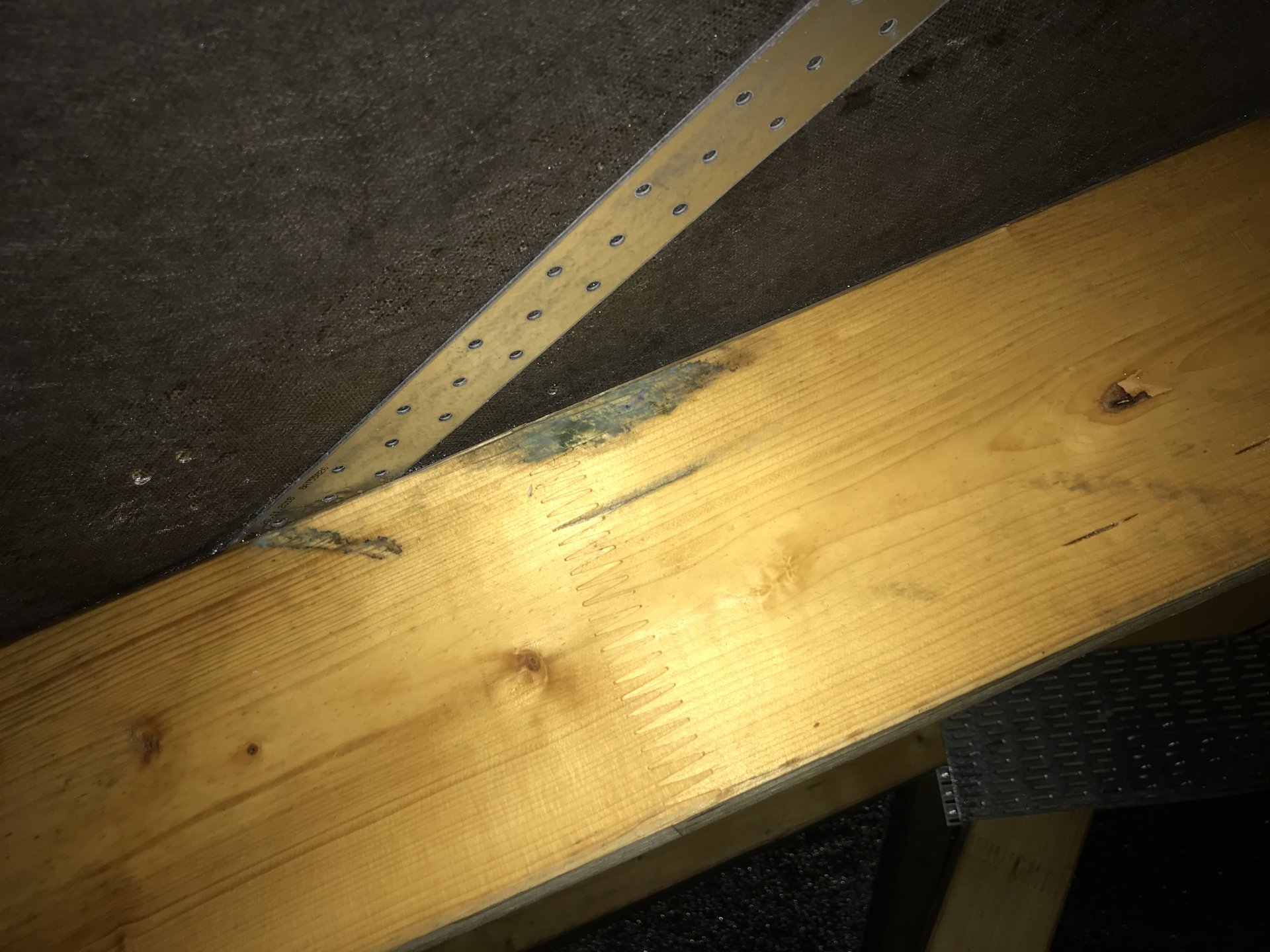

    An den Balken bildet sich schon Schimmel.

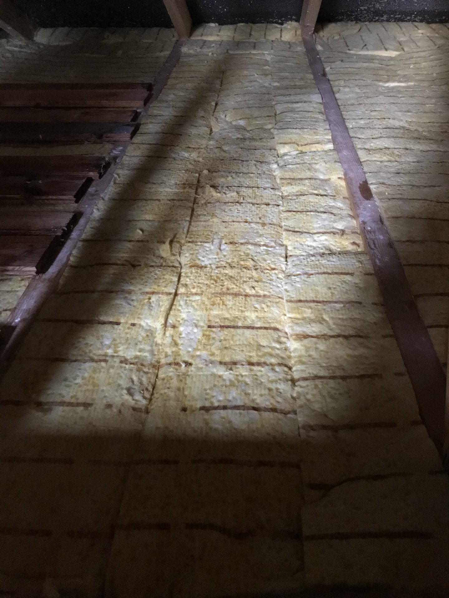

    Die Dämmung / Dämmwolle ist ungefähr 5cm oben durchnässt.
    Nun die Frage:
    wir wollten um den Schaden einzugrenzen sämtliche Nassen Stellen der Sperrbahn mit Wassersauger absaugen. Folie drunter legen um abfallende Tropfen aufzufangen und danach die Folie trocken zu wischen.
    Das hat bei zwei "Probebahnen" schon ganz gut funktioniert und wir würden morgen den Rest machen.
    Abseits davon, kann man einen solchen Schaden noch beheben ?
    Muss die gesamte Dämmwolle raus ?
    Was macht man mit dem Schimmel an den Dachbalken ?
    An den Außenwänden im OG sind die oberen 20cm + Dachkasten auch gut durchgefeuchtet..
    Vermutlich ist das Wasser an den Dachbahnen runtergelaufen und in die Wände hinein.
    Anbei mal ein paar Bilder.
    Wäre über Hilfe dankbar!

    Sofort Bautrockner reinstellen.
    Heizen/Lüften/Entfeuchten...

    und muss aus deiner Sicht die Dämmwolle raus ? Ich hörte mal, dass diese nicht wirklich trocknet ?

    Nasse Dämmung trocknet zwar wieder, verliert aber dadurch ihre Wirkung, also austauschen
    das Holz sollte getrocknet und behandelt werden, mehr dazu weiss @Manufact, der sich sicher noch meldet
    den Schaden hat der Installateur verursacht, der muss das auch regulieren

    Mach auch mal die Dachfenster auf, damit die Feuchtigkeit raus kann.
    Und auch im ganzen Haus kräftig stoßlüften.
    Die Dämmung muss man sich anschauen, wenn diese wieder trocken ist. Den Schimmel von der Baufirma beseitigen lassen.
    Noch wär ich da entspannt.
    Wieviel bekommt Ihr denn jetzt erstattet, dafür, dass Euer Wochenende fürs trocknen draufgeht? Theaterkarten oder Wellnessgutschein fänd ich ja schon angemessen:)

    Von Donnerstag bis Samstag passiert dem Holz bei so viel Feuchtigkeit gar nichts! Es dringt seit Wochen dort Feuchtigkeit ein...

    @Ylmaz: grundsätzlich kann sich Schimmel relativ schnell bilden, bin aber ebenfalls Deiner Meinung, nicht von Donnerstag bis Samstag.
    Solcher Schimmelbefall kann durch Abwischen, dann leichtes Abschleifen mit der Hand (keine Maschine) und Wasserstoff-Peroxid-Lösung behandelt werden.
    Wurde eventuell eine Beheizung der Baustelle mit Öl- oder Gasheizgeräten vorgenommen?

    trocknet die Dämmung wieder? (habe mal gehört dass Steinwolle nicht trocknet)
  12. #12 Fabian Weber, 01.12.2019
    16.441
    6.561
    Doch die trocknet, nur bei zuviel Feuchtigkeit verklumpt sie und dann dämmt sie nicht mer richtig.

    ich habe ein kaltdach, jedoch keinen „Lüftungseintritt“ am Rand. meine Dämmung ist bis in die tiefste Ecke gelegt und auch darunter befindet sich kein Lüftungseintritt, sodass die Luft im Dachboden zirkulieren könnte.
    Ist das trotzdem korrekt ?

    Info von der Baufirma:
    die Belüftung findet wohl ausschließlich über nicht verklebte Dachspannbahn.
    Würde mit der Baufirma jetzt so verbleiben, dass wir die Dämmung vorerst drinnen lassen und sie im Frühjahr auf Schimmel begutachten lassen.
    Wenn bedenklicher Schimmel in der Wolle oder an den Dachbalken, muss die Baufirma aktiv werden. (Schimmel absaugen, Dämmung erneuern etc.)
