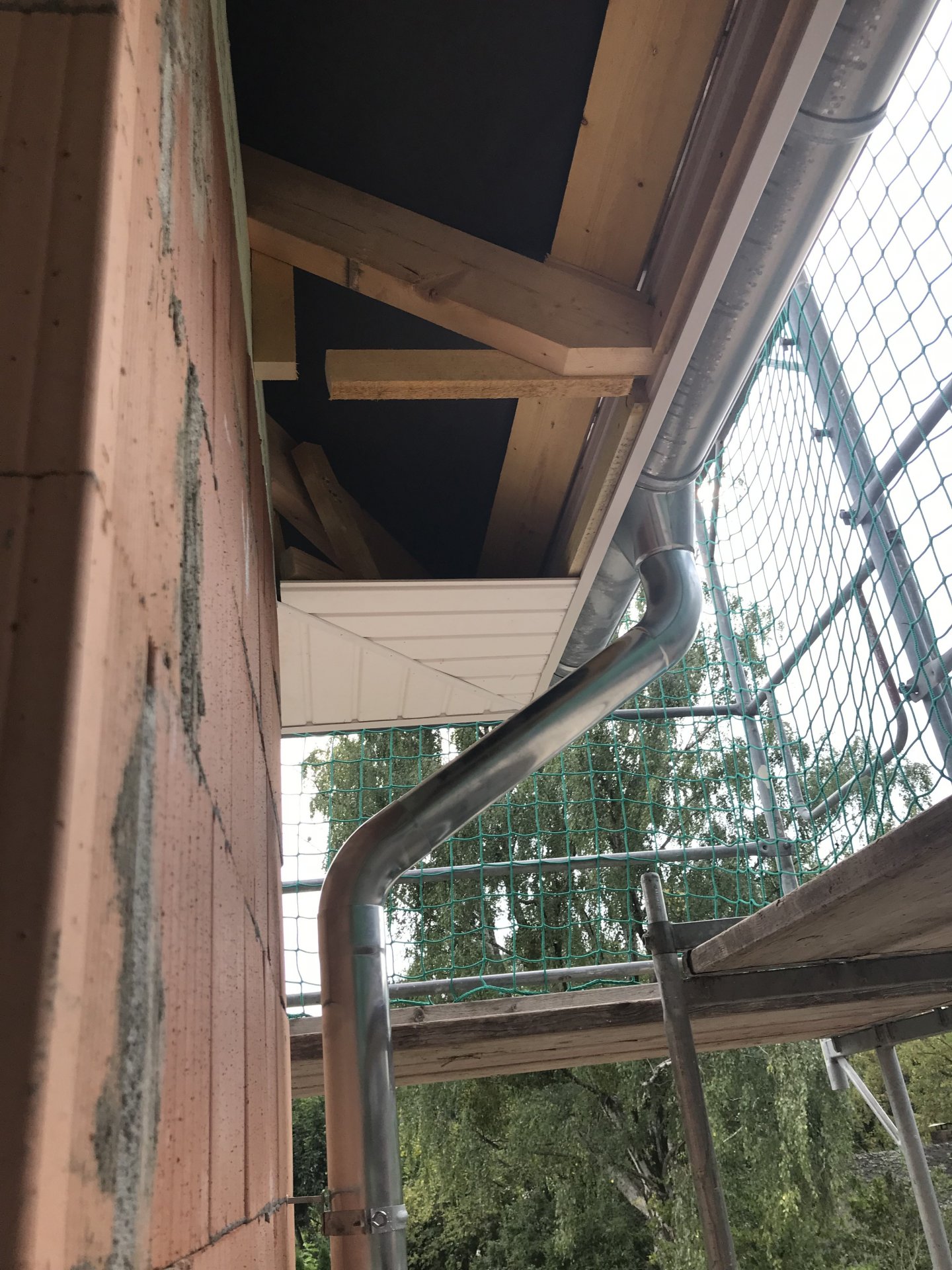

    was sind längere Wartezeiten ? wie lang dürfte ich warten bei dem Thema?
    Macht es ggf. Sinn eine Folie zwischen Dämmung und Dachbalken einzuziehen ?

    und könnt ihr sagen, ob die Belüftung des Dachraumes so über diese Bauweise gegeben ist ?

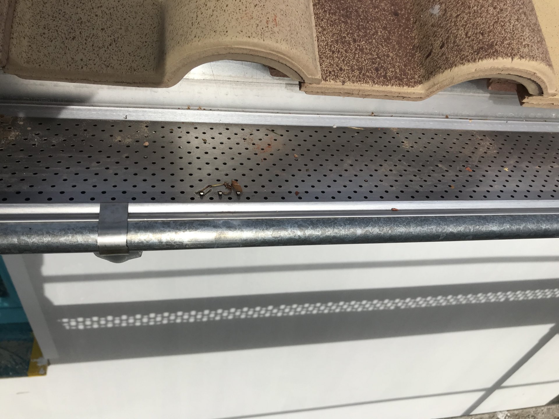

    Ich sehe keine Dachbelüftung.

    Kann von euch jemand noch etwas zur Dachbelüftung sagen? Man sieht unterhalb keine, aber kann das trotzdem richtig sein oder MUSS da zwingend immer eine sein ?

    Das Dach muss nicht immer belüftet sein. Ich sehe bei Ihnen eine Unterspannbahn und die ist Diffusionsoffen. Um die Hölzer trocken zu bekommen müssen Sie wohl ein leistungsstarkes Trocknungsgerät (z.B. von Trotec) aufstellen.

    jetzt wurden durch Styropor-Keile zwischen den Unterspannbahnen für mehr Belüftung im Spitzboden gesorgt. Das Holz und die Spannbahnen sind gefühlt trockener.
    die Dämmung noch feuchter als letzte Woche.
    die Baufirma ist nach wie vor der Meinung, dass das alles wegtrocknet und man ggf. Nur durch eine zweite Lage dünnerer Dämmung den Dämmwert wiederherstellt.
    Ein Treffen mit einem Gutachter soll übernächste Woche avisiert werden. Werde dann ein Update geben.

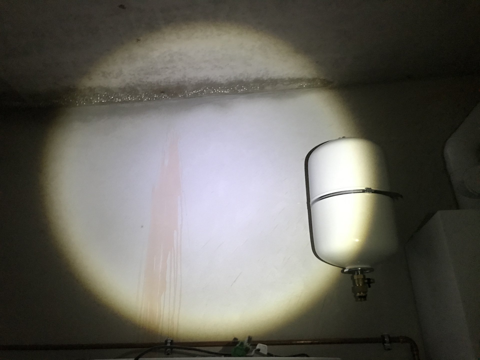

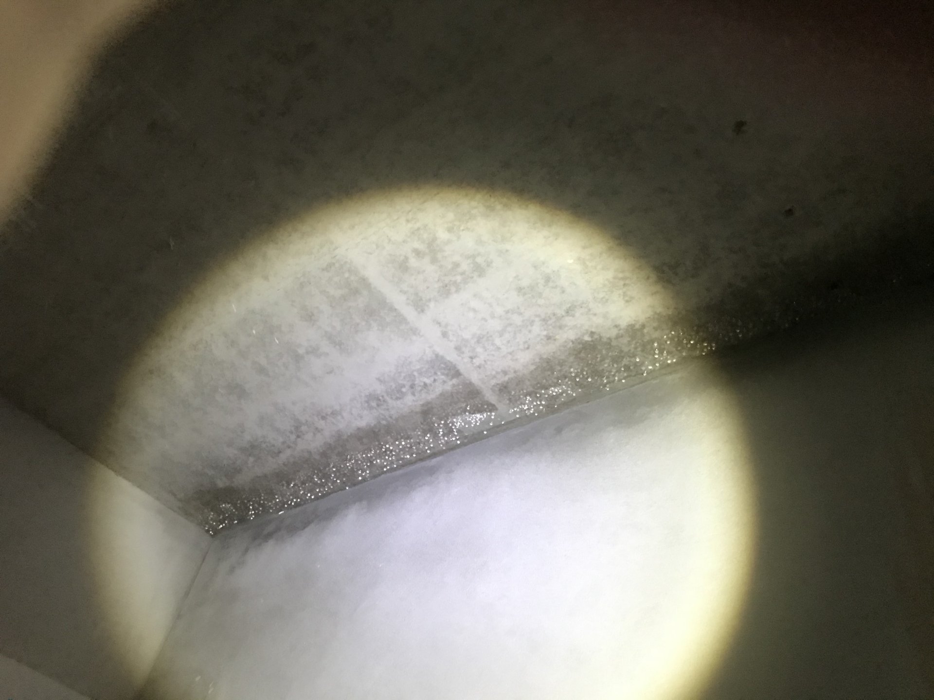

    im HWR (Raum ohne Fenster) ist mir heut noch eine feuchte Decke an einer Außenwand aufgefallen. Ist das besorgniserregend?

    Das Haus ist noch unbeheizt? Hatte ich bei sehr kalten Außentemperaturen auch im Keller als dort gefliest wurde. Dachten erst, da sei was undicht...

    Nein, Haus ist beheizt und wir sind gerade in der Hochphase. (Tag 9)
