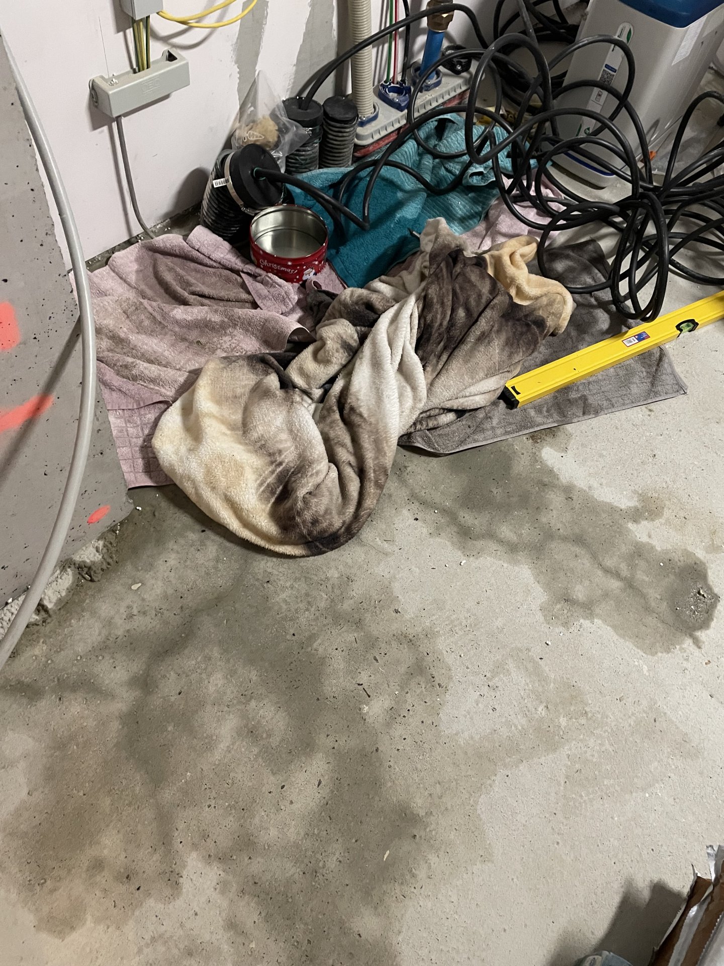

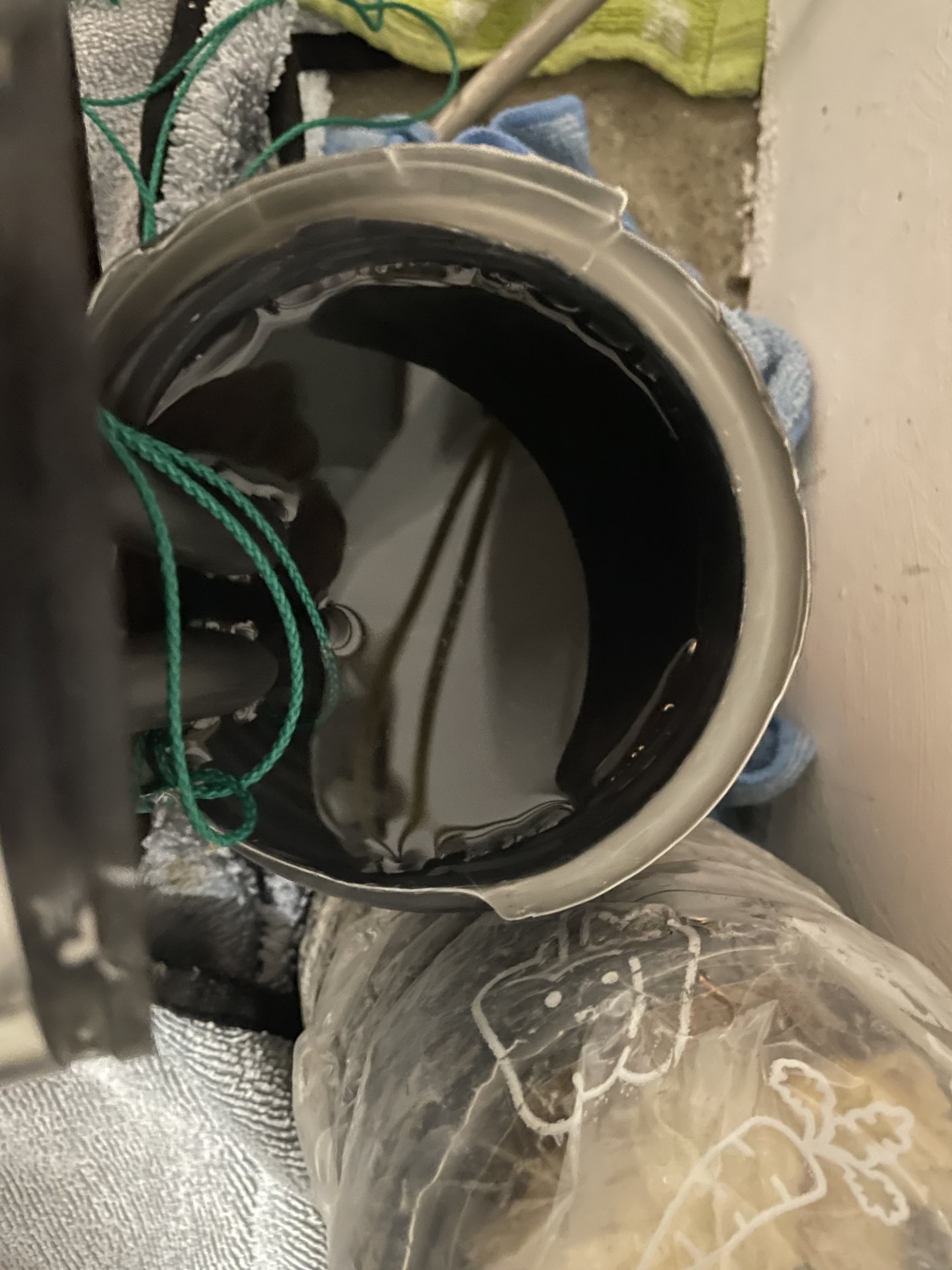

    Hallo zusammen, wir wohnen seit Dezember 2023 in unserem Haus und es gab ja bisher viel Regen.
    Heute gab es 1 Stunden lang Gewitter mit ziemlich starkem Regen. Nachdem es vorbei war haben wir nach ca. 2 Stunden Wasser im Keller gehabt. Ein Leerohr für Gartenelektronik, welches bisher nicht angeschlossen ist, stand bis oben hin voll Wasser und irgendwie scheint es auch neben dran durchzudrücken. Die Rohre gehen alle durch die Bodenplatte in den Garten. Das betreffend Rohr ist ca. 30 Meter lang.
    Ich kann es mit einem Nassauger auch ca. 50 cm leer machen aber nach ca. 30 Minuten steht das Wasser wieder da drin.
    das andere Ende des Leerohres ist auf der Gegenüberliegenden Grundstücksseite im Garten.
    Wer ist den dafür Verantwortlich und vor allem wie bekomme ich das Rohr leer und dicht?

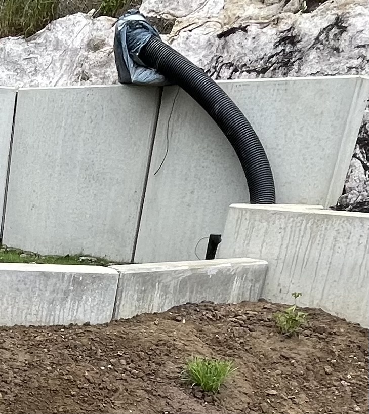

    Hier noch das andere Ende des Rohres

    Da hat jemand ein großes Bock geschossen …
    Verantwortlich ist derjenige der das Eingebaut hat.
    Der Estrich steht komplett unter Wasser?

    Da habt ihr eine wunderbare Mehrspartenhauseinführung, die alle möglichen Widrigkeiten abhalten kann.. Und direkt daneben wurden einfach noch 4 sinnlos große Leerrohre hingesetzt, ohne darüber nachzudenken...
    Das Wellrohr schützt das Kabel vor mechanischer Beschädigung. Etwas anderes kann es nicht. Es ist nicht wasserdicht, vor allem nicht für immer.
    Den Schaden unverzüglich der Versicherung melden, die kann sich dann beim Verursacher das Geld zurückholen. Die ermitteln den dann auch falls nötig.
    Parallel dazu gerne selber den Verantwortlichen Ermitteln und zur Rede stellen und versuchen das mit ihm zu klären. Sobald er "blöd" wird, alles nur noch über die Versicherung.

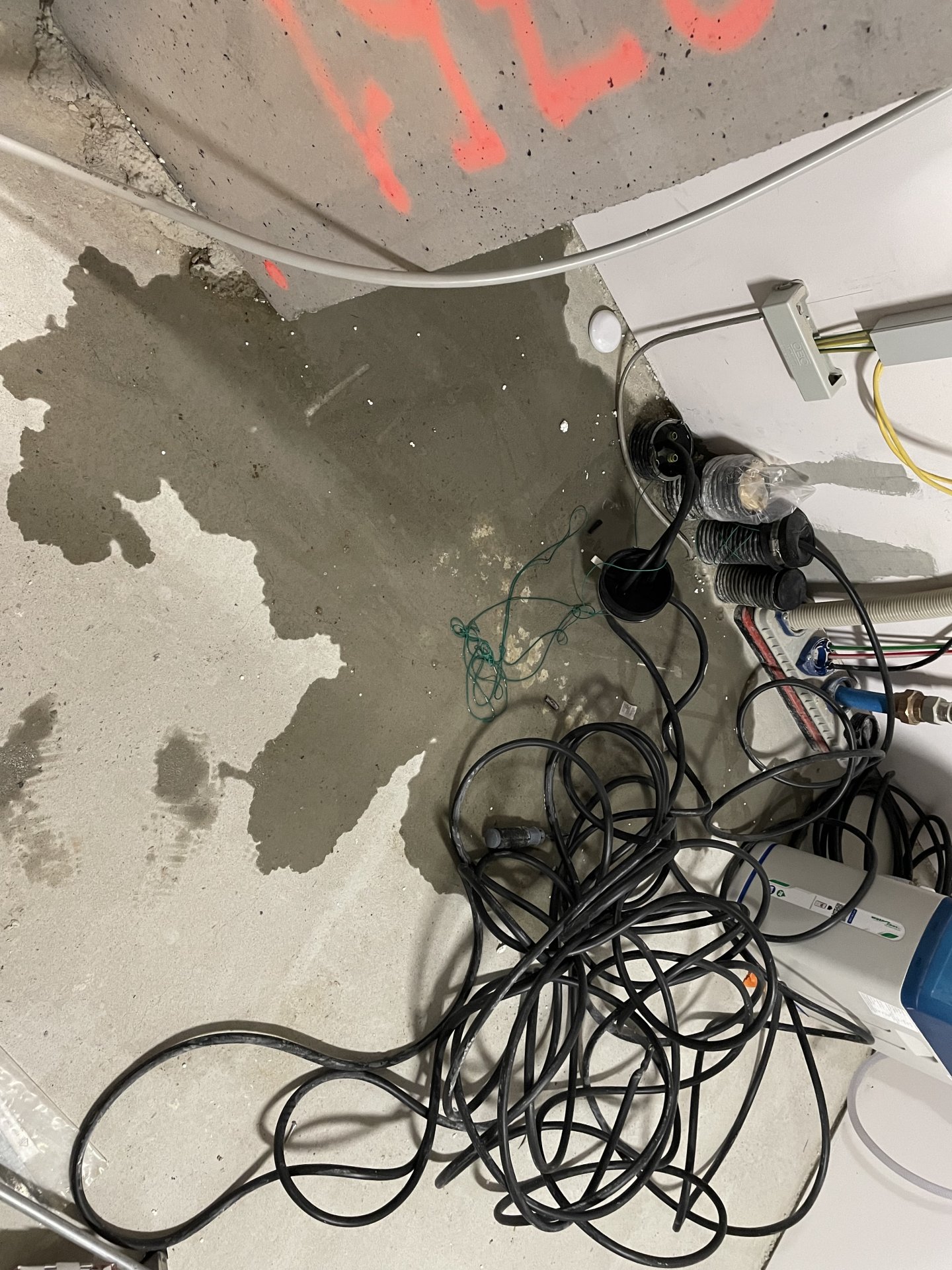

    @Yilmaz Der Beton Boden stand ca. 1-2 mm unter Wasser in dem Bereich wo die Handtücher liegen. Ich hab grad wieder das Rohr abgesaugt..sobald das Wasser in dem Rohr über die Kante der Bodenplatte gestiegen ist, läuft es auch irgendwie an der Seite da raus.

    Man kann wohl auch mit Kabuflex druckwasserdichte Hauseinführungen herstellen.
    Sichere Gebäudeeinführung mit Kabuflex - FRÄNKISCHE Rohrwerke
    Hier sind aber anscheinend 2 Dinge vergessen worden:
    - Der Kragen im Beton
    - Die Ringraumdichtung.
    Letztere lässt sich problemlos nachrüsten. Wenn das Rohr aber nicht druckwasserdicht durch die Bodenplatte geführt ist, reicht das nicht.

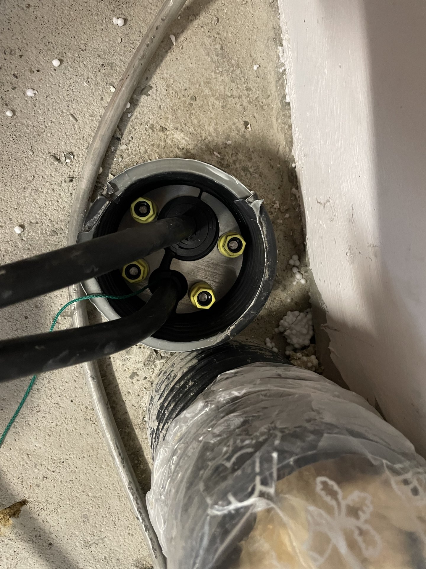

    Guten Morgen, die Nacht war nicht so toll. Anfangs mussten wir stündlich das Rohr leer saugen. Jetzt hat sich das auf ca. 2 stündlich herausgezogen. Aber es wird immer noch, wenn auch langsamer, durch das Rohr nach oben gedrückt. Versicherung ist informiert.
    Mit Stand 9.30 läuft jetzt erstmal nix mehr nach im Rohr. Wenn ich mir den Wetterbericht der nächsten Tage so anschaue frag ich mich wie ich das machen soll. Es soll praktisch ab morgen bis nächste Woche Dienstag durchregnen.
    Der Erdbauer war jetzt da und will die Stelle mit der Verbindungsmuffe nochmal aufmachen im Garten und dann dort und im Keller eine Abdichtung einsetzen.

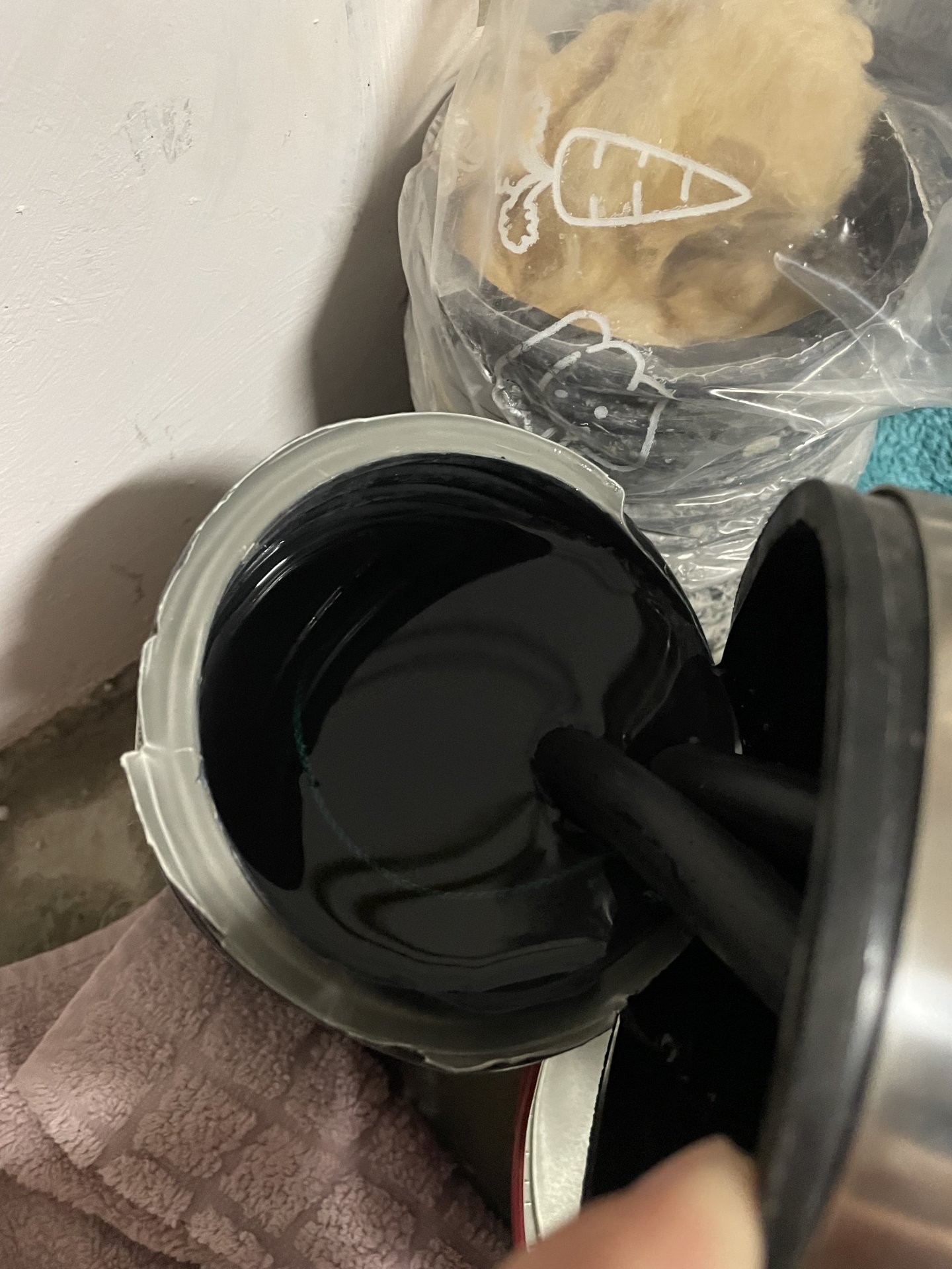

    Hallo, heute Morgen war der Bauleiter nochmal da und hat das Rohr mit einer Dichtung verschlossen.
    Ab Freitag gibt es bei uns eine Unwetterwarnung vor Dauerregen. Mal sehen ob das dann hält.

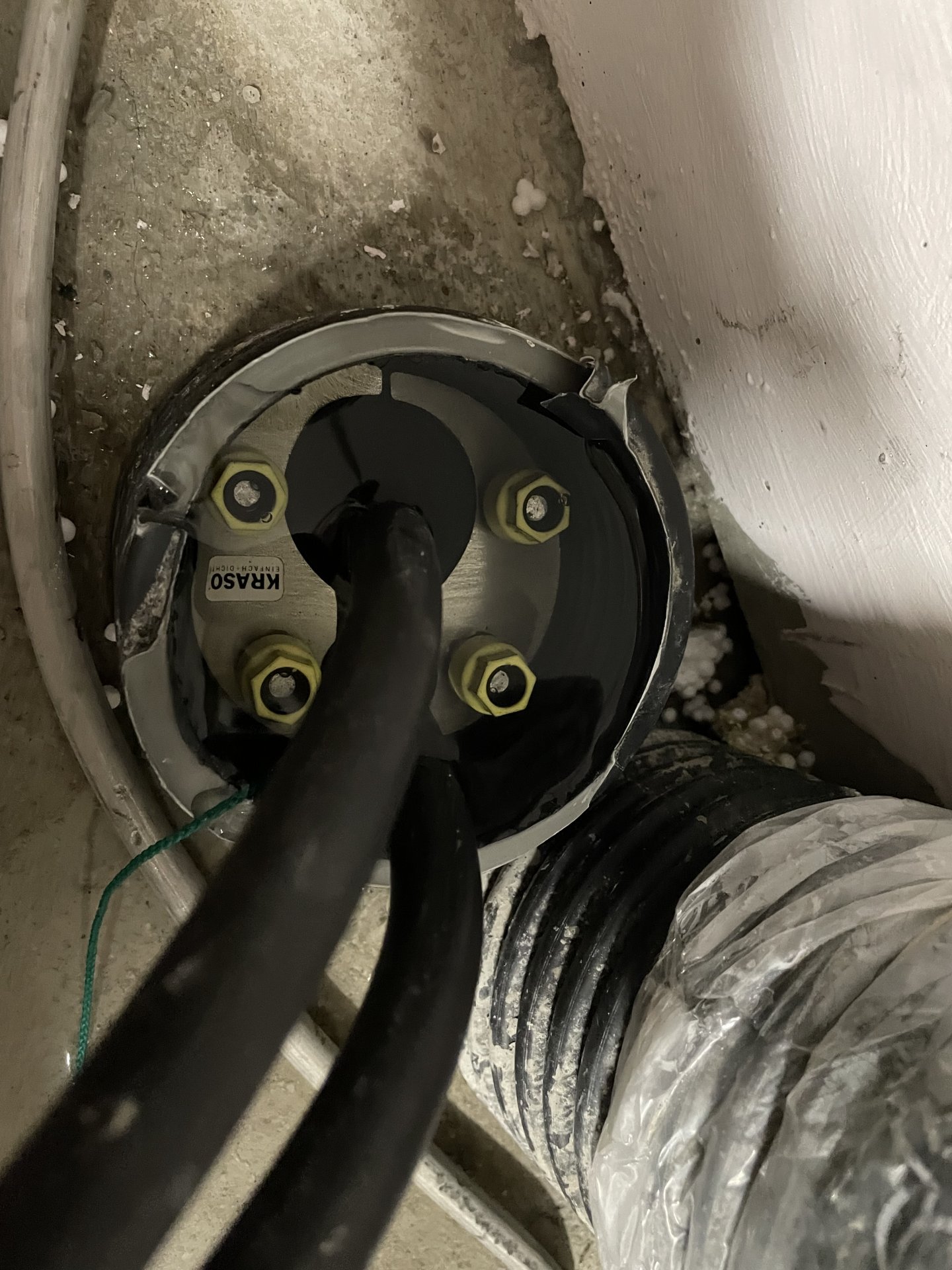

    Guten Abend,
    nachdem es heute wieder eine Zeit lang ziemlich starken Regen gab, kam es wie es kommen musste…das Wasser drück durch die Abdichtung durch….ist natürlich super am Samstag Abend.
    Das Problem ist, dass ich die Abdichtung nicht mehr raus bekomme und so immer nur den kleinen Teil oben drüber absaugen kann, dass dauert ewig

    Das ist ja Toll!
    Die Ringraumdichtung muss in die Bodenplattenhöhe eingebaut werden.
    alles andere macht keinen Sinn

    Guten Morgen,
    es kam gestern zwischen den Abdichtungslamelen an den Kabel durch. Hab dann bis 3 Uhr Nachts erst versucht das Ding wieder raus zu bekommen. Da hat nicht funktioniert und dann hab ich es richtig fest gemacht dann war es zumindest wieder 99% dicht und hat mit Handtüchern drum herum und drin keine Überschwemmung mehr verursacht.
    Mittlerweile bin ich der Meinung, dass man das Rohr einfach nur noch zubetonieren kann sonst bleibt das Problem ja für immer bestehen.

    Würde es Sinn machen, die Ringraumdichtung tief in das Rohr zu setzen, so dass sie gegen die Bodenplatte drücken kann und dann im Anschluss über schräg gebohrte Packer ein Injektionsharz zu verpressen um den Ringspalt zwischen Rohr und Bodenplatte dicht zu bekommen? Einen Estrich (doppelt Glück) scheint es in dem Keller ja nicht zu geben, also kommt man direkt an die Bodenplatte dran.
