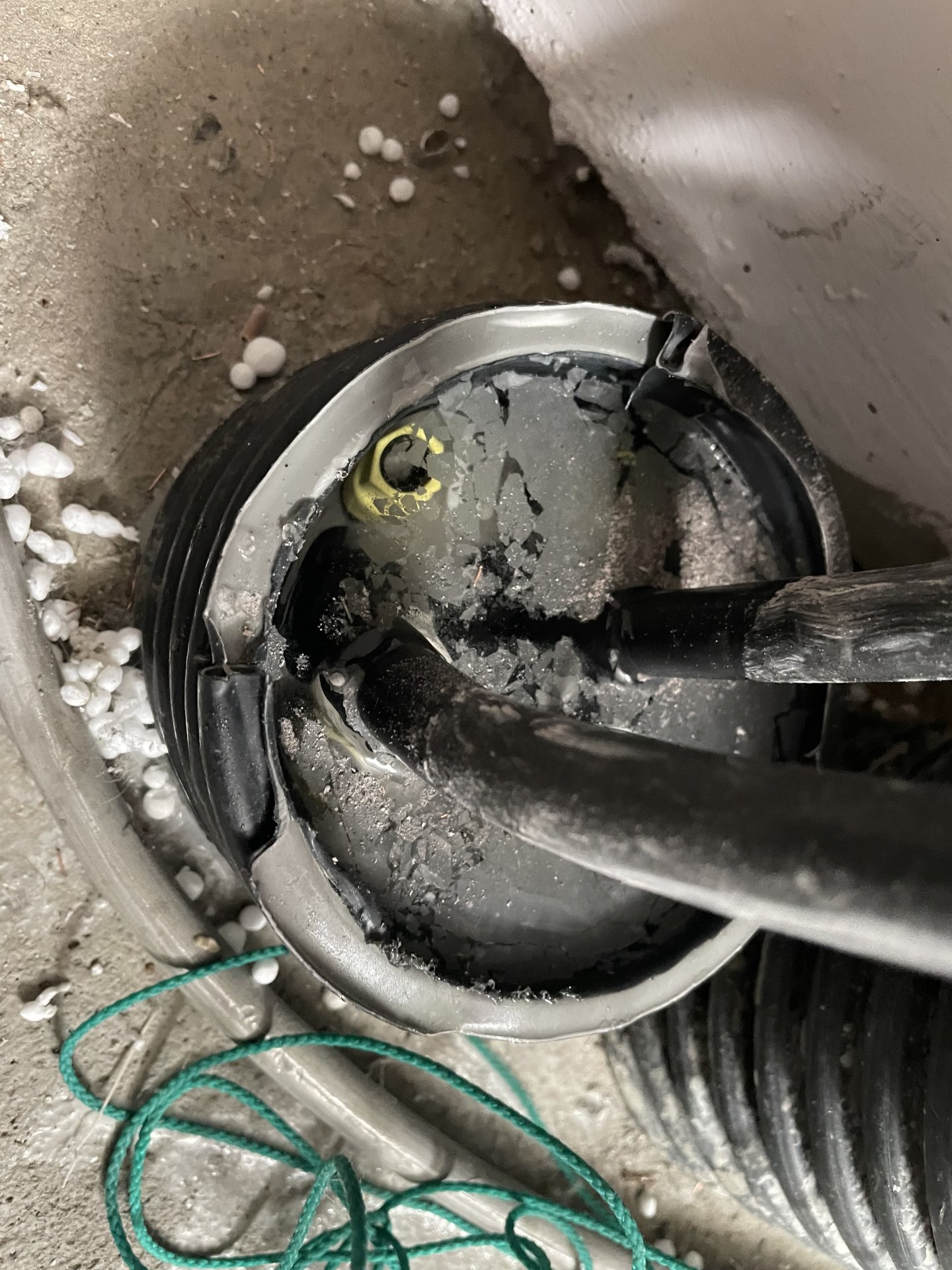

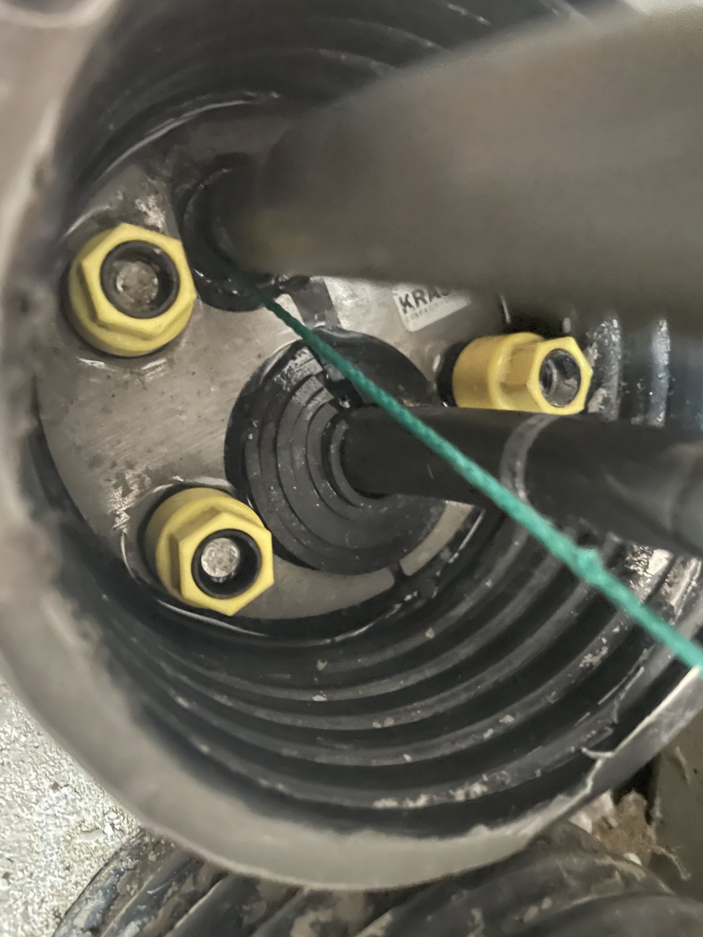

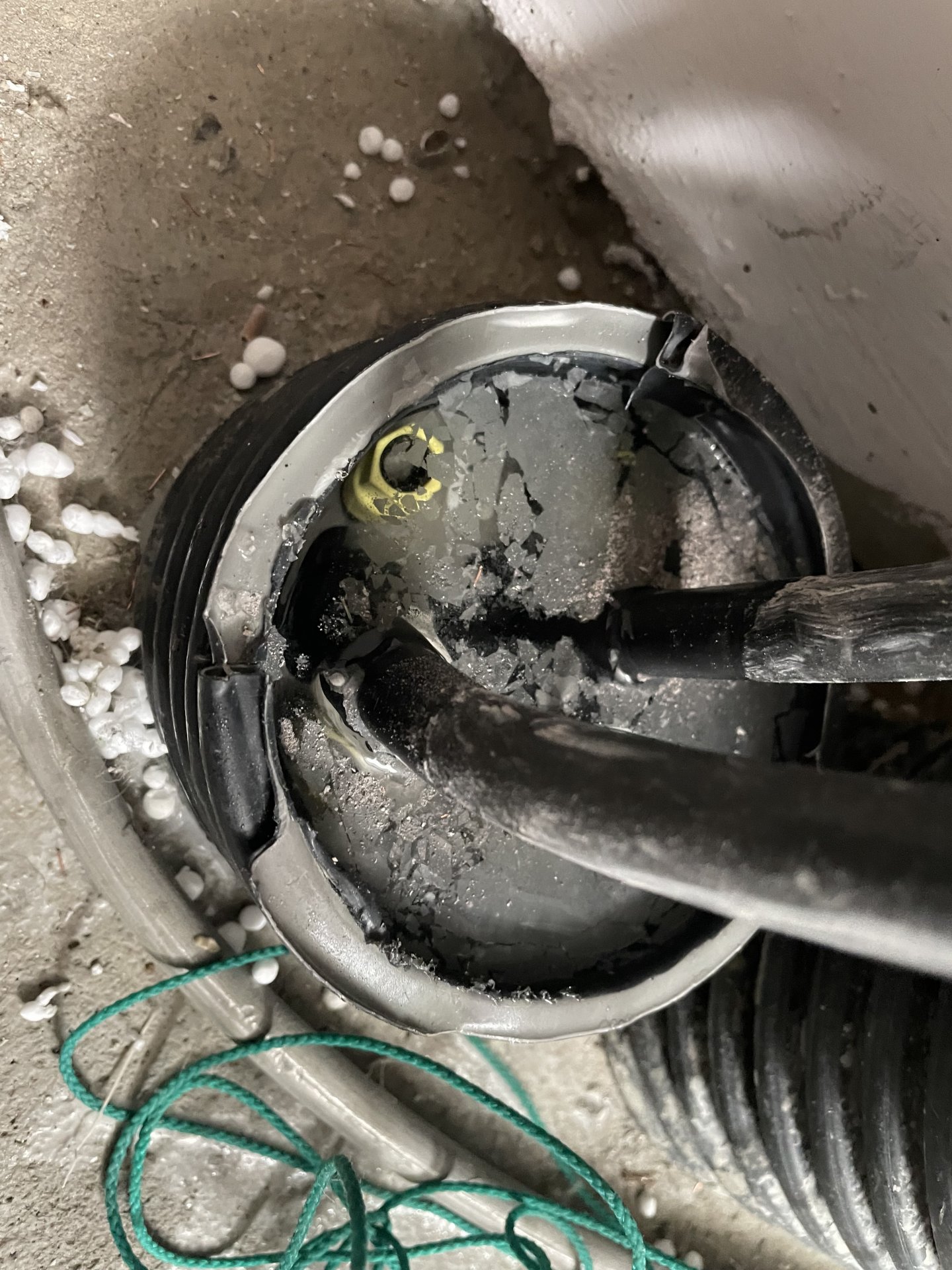

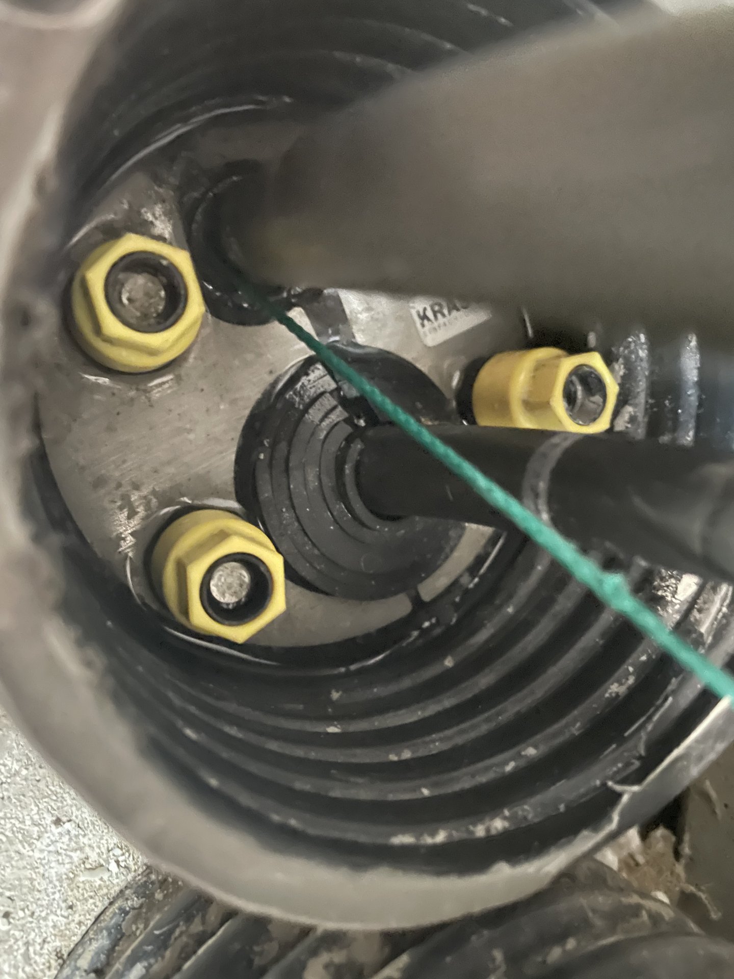

    das Teil sitzt in dem Rohr schon ein paar mm unterhalb der OK Bodenplatte. Bis jetzt ist es wieder einigermaßen dicht. Ich hab ein Handtuch in das Rohr bis zur Abdichtung gestopft und das ist halt nass.
    Der Bauleiter kann morgen gleich wieder antanzen.
    Bodenaufbau wollen wir erst gegen Jahresende dran..im Sommer wollen wir erstmal versuchen den Garten einigermaßen in den Griff zu kriegen.

    Ich behaupte mal, dass Leerrohr und Ringraumdichtung gar nicht zusammen passen. Es gibt solche Systeme (siehe Link von Chris84), aber die funktionieren nur mit den dazu passenden Leerrohren. Zweites Problem wird sein, dass auch Wasser über den Ringraum Beton - Rohr eindringt. Da kann man im Rohr so viel abdichten, wie man will, durch die Drainagewirkung im Rohrgraben fließt das Wasser dann trotzdem außen am Leerrohr entlang und durch den wahrscheinlich nicht vorhandenen Mauerkragen in den Keller. Auch für den Einbau eines solchen Mauerkragens eignet sich nicht jedes Leerrohr. Ist so der Klassiker, wenn man das verbaut, was gerade im Sprinter liegt.

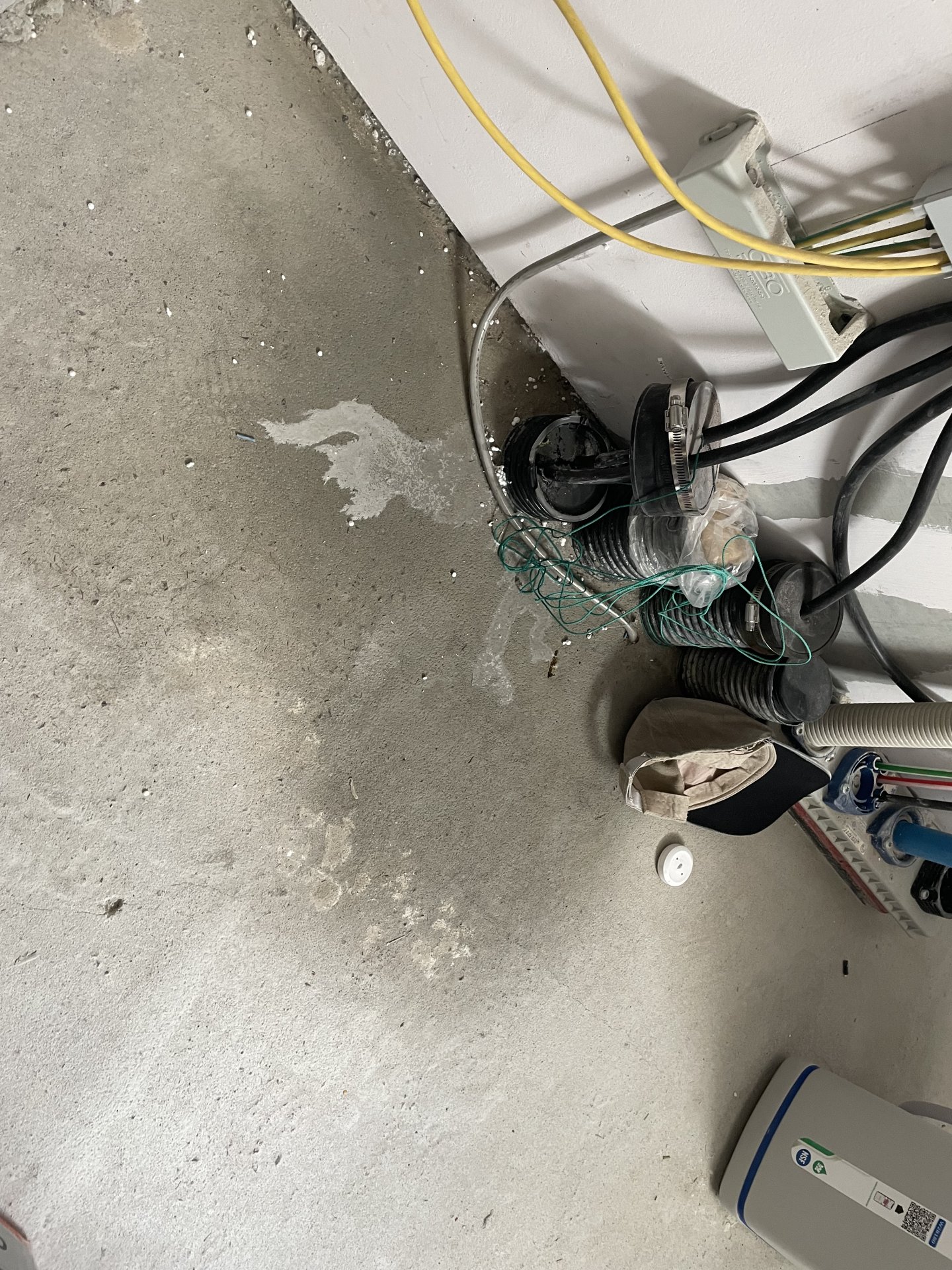

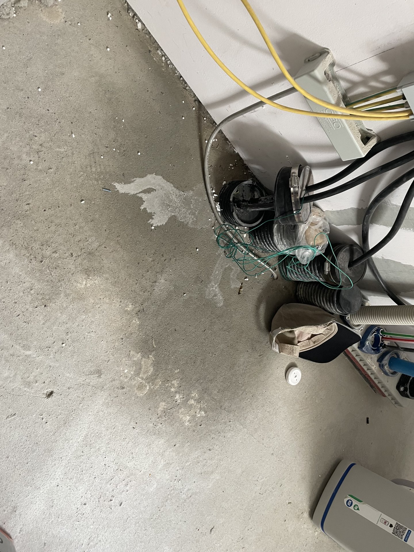

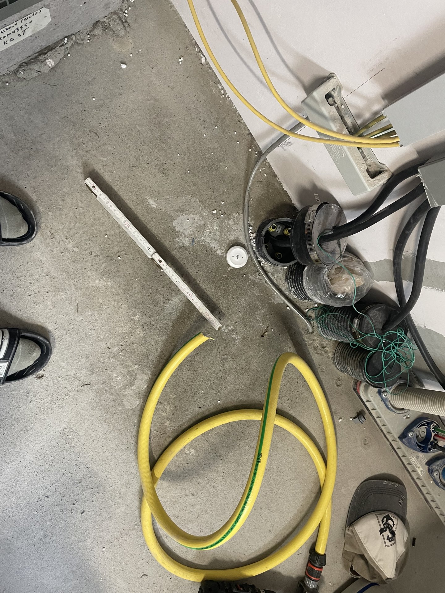

    Hallo zusammen, nun hat es 1 Jahr gedauert und durch Zufall hab ich gesehen das es um das Rohr wieder feucht war. Nach dem Öffnen Stand es oben wieder voller Wasser.
    Letzte Jahr wurde ja nochmal der Garten aufgegraben und da an der Verbindungsstelle der Leerrohr Verlängerung noch so eine Dichtung eingesetzt.
    Kann die Baufirma gleich wieder antanzen, aber was sollen die machen?

    Im Prinzip hast du recht, aber die werden halt noch 20 Mal kommen, bis sie dann eventuell merken, dass sie dieses Rohr nicht dicht bekommen. Den Grund dafür hatte ich vor dem Ausbesserungsversuch ja schon genannt.

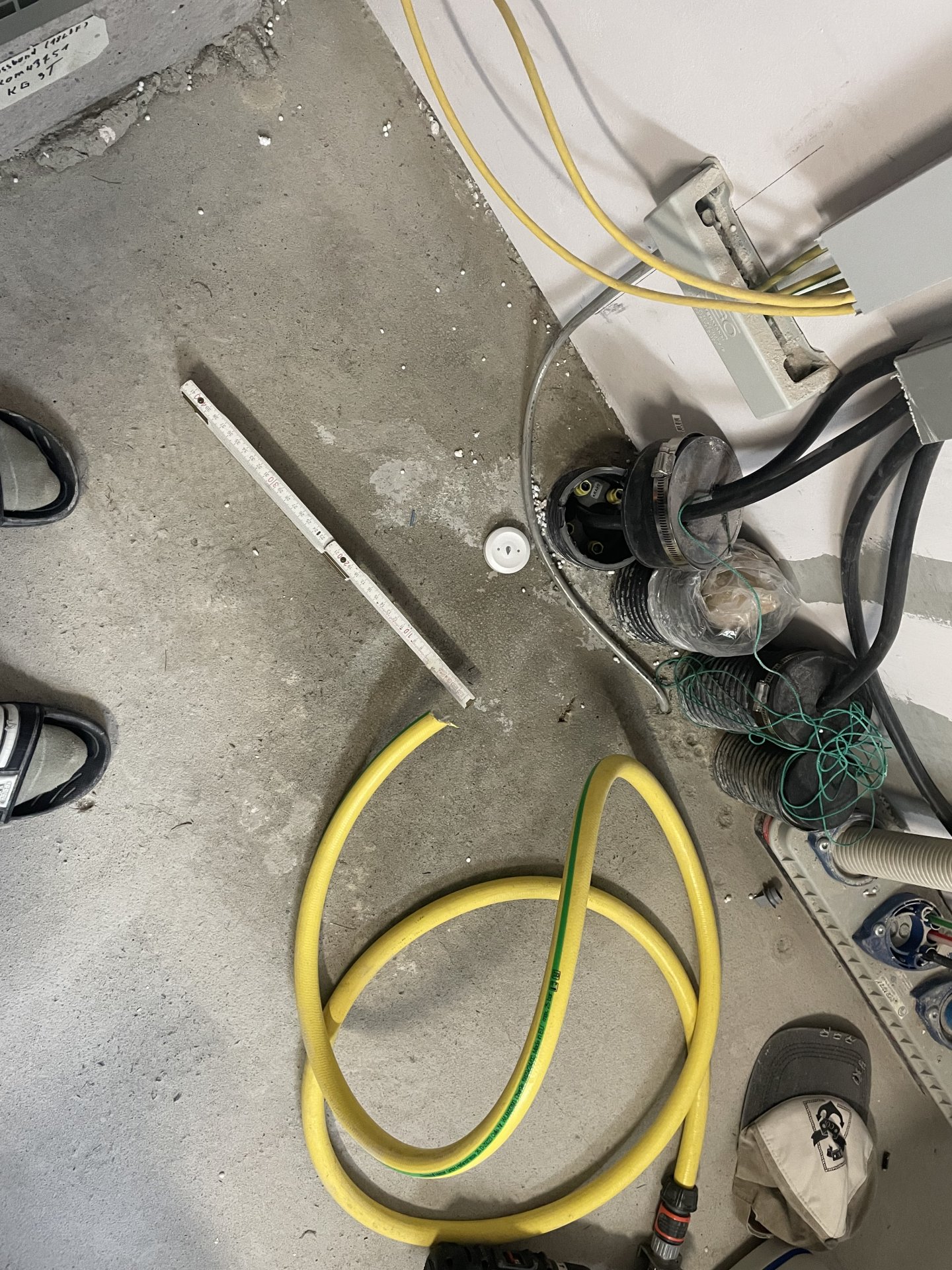

    Der Boden rings um das Rohr ist immer noch feucht obwohl da seit gestern Mittag kein Wasser mehr drauf getropft ist. Ich hatte über Nacht jetzt ein Tuch drin das heute Früh komplett nass war. Ich hab es gegen 8.30 raus genommen und jetzt ca. 3 Stunden später steht ungefähr 2mm Wasser auf der Dichtung. Ich hab halt keine Lust, wenn es morgen so viel regnen soll, den Keller wieder voller Wasser zu haben.

    Bei diesem Problem wird es keine Dauerhafte Lösung durch kratzen an der Oberfläche geben.
    Kabuflex kann man "schoooon" irgendwie weitestgehend Wasserdicht einbauen, sofern es unbeschädigt bleibt keine Belastung bekommt keine Muffen in der Strecke sind und Sorgsam mit dem richtigen Material an den jeweiligen Enden verbaut und abgedichtet wird!
    Aber es bleibt ein Dünnwandiges Rohr mit geringen Biegelasten was nicht zur dauerhaft Wasserdichten Installation bei Äußerem Wasserdruck geeignet ist!
    Zwischen Kabelschächten im Außenbereich ist es sicherlich nutzbar, Als Lampen Einführung wenn alle Kabel Wasserdicht verschweißt sind.
    Aber was weiß ich schon...Pro Baustelle verlegen wir als Kolonne höchstens 2-4km davon bei so 5 Baustellen im Jahr die letzten 19 Jahren.
    Ohne jegliche Wasserbelastung, versigelter entwässerter Oberfläche, kein hoher Grundwasserstand auch nicht nach Regen, kein hoher Anteil Sickerwasser. Entwässerter Oberbau durch Drainage o.ä dann sind die auch trocken.
    Wenn ich in festen vor allen dingen, Gewachsenen Boden einen Graben mache. Diesen verfülle egal wie toll ich verdichten kann, und alle Werte und genutzten Materialien stimmen durch Plattendruckversuche bestätigt... Dann wird sich anstehendes Wasser IMMER in der Grabentrasse sammeln und dann würde Ich/Wir
    nie auf die idee kommen Kabuflex zu nehmen. Festes Rohr mit großer Gummidichtung und Gleitmittel.
