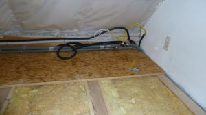

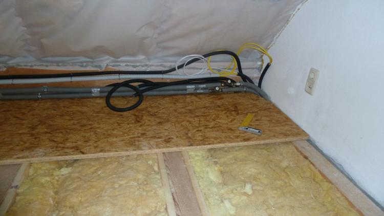

    @OldBo,
    danke für den interessanten Link, aber muss jeder Kunde so viel Latein verstehen müssen, damit seine Anlage auch funktioniert ?
    Wenn ich das so lese, da sind 1000 Stellen die ein Grund sein könnten. Der Installateur hat den Heizkörper samt Rohren installiert und erst seit dem sind die Probleme da, außerdem ist die Anlage 12 Jahre alt, eher unwahrscheinlich, dass an der gleichen Zeitpunkt ginge bei mir was kaputt.
    Ja, meine Verbundrohre im DG sind womöglich wellig, die sitzen aber in dicken Isolation, so kann man die nirgendwie kontrollieren oder richten.
    Hinten Kessel befindet sich so ein Schwimmerentlüfter der schon ewig schlecht aussieht, bei Inspektionen bekam ich immer die Antwort, dass es kein Grund zu Sorge ist... 5132509px130x150.jpg heizung-buderus-g-foto-bild-64673211.jpg

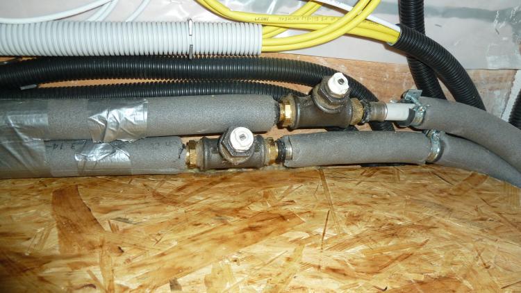

    Keine Ahnung Jungs, ihr könnt euch lustig machen, ich tue aber gerade die Heizungsrohren im Dachspitz mit OSB überbauen, so besteht bald kein Zugang zu den neuen Rohren falls da was zu korrigieren wäre
    .Nebenbei, im Kniestock befinden sich 2 Entlüfter die schon jetzt ziemlich kalt wirken, ich will nicht denken wie die schwitzen, wenn unter Dach richtig heiß wird.
    Was glaubt ihr, werden die besagte Lüfter im Sommer schwitzen und auf OSB tropfen ? Irgend Idee, isolieren scheint unmöglich. P1040904.jpg P1040906.jpg Übrigens, die OSBs sind noch nicht fest.
    Es geht nicht nur darum, dass ich euch mit Fragen belästige um alles im Alleingang zu schaffen, wenn ich aber einen Techniker beauftrage, dann bezahle ich womöglich das, was der andere kaputt gemacht hat, außerdem wenn kann mir garantieren, dass ich bezahle und mein Problem weiterhin besteht.Anscheinend habe ich ein Pech was Handwerker betrift.

    Warum soll man die Entlüfter nicht dämmen könen?
    Zugänglich müssen sie ja sowieso bleiben.
    Aber ich bezweifle stark, daß die Tropfgeräusche etwas mit dem Rohrverlauf zu tun haben.
    Das hört sich nach größerer Luftblase im Bereich des Heizraum selbst an (Warmwasserspeicher?)!

    @Julius, klar habe ich über dämmen der Entlüfter nachgedacht, abgesehen von wenig Abstand zu OSB(siehe Foto), wahrscheinlich muss ich irgend Provisorium basteln, da ich leider nicht daran glaube, dass ich was passendes aus zb. Styropor Formteilen finden wurde.
    Ich hoffe sehr, dass es nicht mit Rohrverlauf zu tun hat, da bald kein Zugang zu den Rohren!
    Brauchst sich nicht wundern, dass ich das mit dem angebrachten Heizkörper/Rohren in Verbindung brachte, da vorher keine Probs.
    Falls es sich wirklich um eine große Luftblase handelt, kann es sein, das sie entstanden ist, als der Techniker vergessen hat die Anlage zu entlüften und befüllen? Wiederhole noch mal, es waren nur 0,5BAR drinnen !

    Zu den Gefahr und schwitzenden Rohren/Ventilen über OSB(Foto).Da gebe ich den Joseph auch recht, es ist nicht mit dem Rohren für Brauchwasser zu vergleichen, da dort das wasser kreist ständig und dadurch wird von Raum nicht erwärmt, dagegen Heizungswasser im Sommer, bleibt durch stillstehenden Pumpen unbeweglich und so übernimmt die Raumtemperatur und so kommt nicht zu Schweißtropfen, sonst wurden nicht nur die Ventile, sondern auch die Rohre an der Heizkörper wie der HK auch selbst ;-)

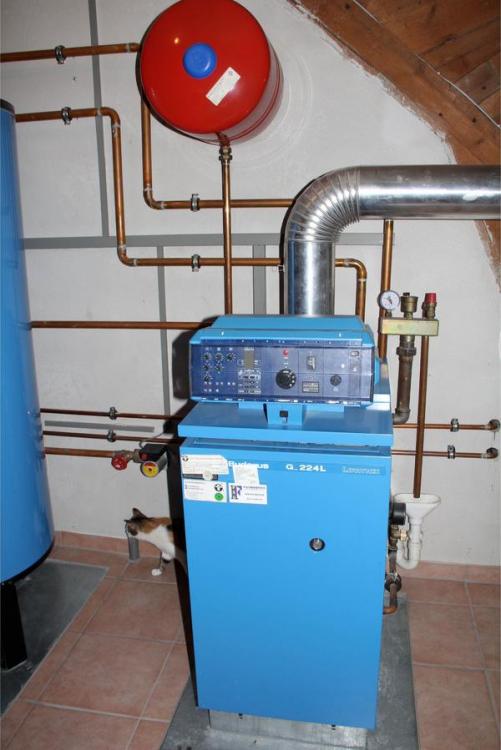

    Das glaube ich nun ganz und gar nicht. Wenn der Brenner Fehlzündungen hat und knallt, dann solltetst Du sofort den Gashahn schließen und den Kessel abschalten. Erst wenn ein wirklicher Fachmann Entwarnung gibt, kannst Du wieder einschalten.
    Auch die Feststellung, dass bei "etwas Luft rauslassen" der Druck um 0,3 bar gesunken ist, beweist dass die Heizung alles mögliche ist, nur nicht in Ordnung und schon gar nicht perfekt.
    Das Ausdehnungsgefäß wurde ja in dieser Gluckerorgie schon öfter angesprochen, nur scheinbar noch nie überprüft.

    es handelt sich um Öl angetriebene Heizanlage und nicht Gas, das meinst aber vielleicht so allgemein. Ich werde erst mal die Anlage beobachten, ob die Anzeigen schwanken oder so und gegebenenfalls einen Fachmann bestellen, langsam wird jetzt die Anlage sowieso eingestellt.
    Wenn das ganze in die Substanz der Anlage ginge, dann kann eventuell zu Ausfall führen, gefährlich kann aber nicht sein, da brennt der Kessel nicht=Außer Betrieb, brennt der Kessel=der Ruß/Abgase werden in der Kamin geleitet.
    Bin sehr neugierig, ob der Junge, der das eingerichtet hat, das ganze liest, anscheinend hat er Schiss bis zu Himmel, dafür Würde um es als Garantiefall zu betrachte und dazu zu stehen kaum. Der unterschätzt anscheinend wie wichtig gute/schlechte Werbung in abgelegene Gegend und gerade am Anfang eines Berufslaufband sein kann...
    Die Anlage arbeitet momentan wie in besten Zeiten, Fehlzündungen gab keine, überhaupt zünden diese Anlagen mit lauten knall, den kann man von außen an Kamin auch bei Nachbarn hören, manchmal macht diese "Paff" etwas lauter mit leichten Rückstoß aus den Schornstein, dieses mal hat sich quasi selbstgewürmt und musste zweite mal anzünden.

    Ich schalte mich kurz noch zwecks Warnung für so manche unerfahrene wie ich...
    Hatte Probleme mit oben beschriebenen Fehlzündungen. Ein netter und Hilfsbereiter User(Name werde ich nicht nennen), hat mit mir telefoniert und versuchte zu überreden, dass ich die ganze Brenneinheit in der Luft halte und dann zünde...habe sofort netschlossen NEIN gesagt, da ich das für sehr gefährlich gehalten habe, auch wenn der Kollege mich weiterhin zu Gegenteil überzeugen versuchte.
    Und jetzt: Es war der Brennerrohr, der durchgebrannt war und Löcher am Anfang hatte.Hätte ihn auf meinen Geschoss angezündet, so wurde sich Feuer nicht nur nach vorne verbreiten, sondern durch besagte löcher Richtung mein Gesicht und meine "Glocken" :eek:
    So meine Herren, der Heizungsbauer war sehr sympatisch, zuverlässig, verdammt günstig und sogar der massen fair, dass er mir Online-Kauf auch ermöglichte, da aber sein Rohr weniger(ja weniger!) als im Internet kostete, habe ihm mit Freunde bezahlt.
    Experten Forum hin, Forum her, aber immer noch muss man selbst die richtige Entscheidungen treffen, vielleicht deswegen bin noch nicht enstellt und lebe.
