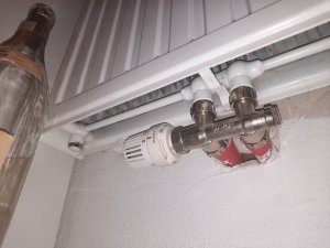

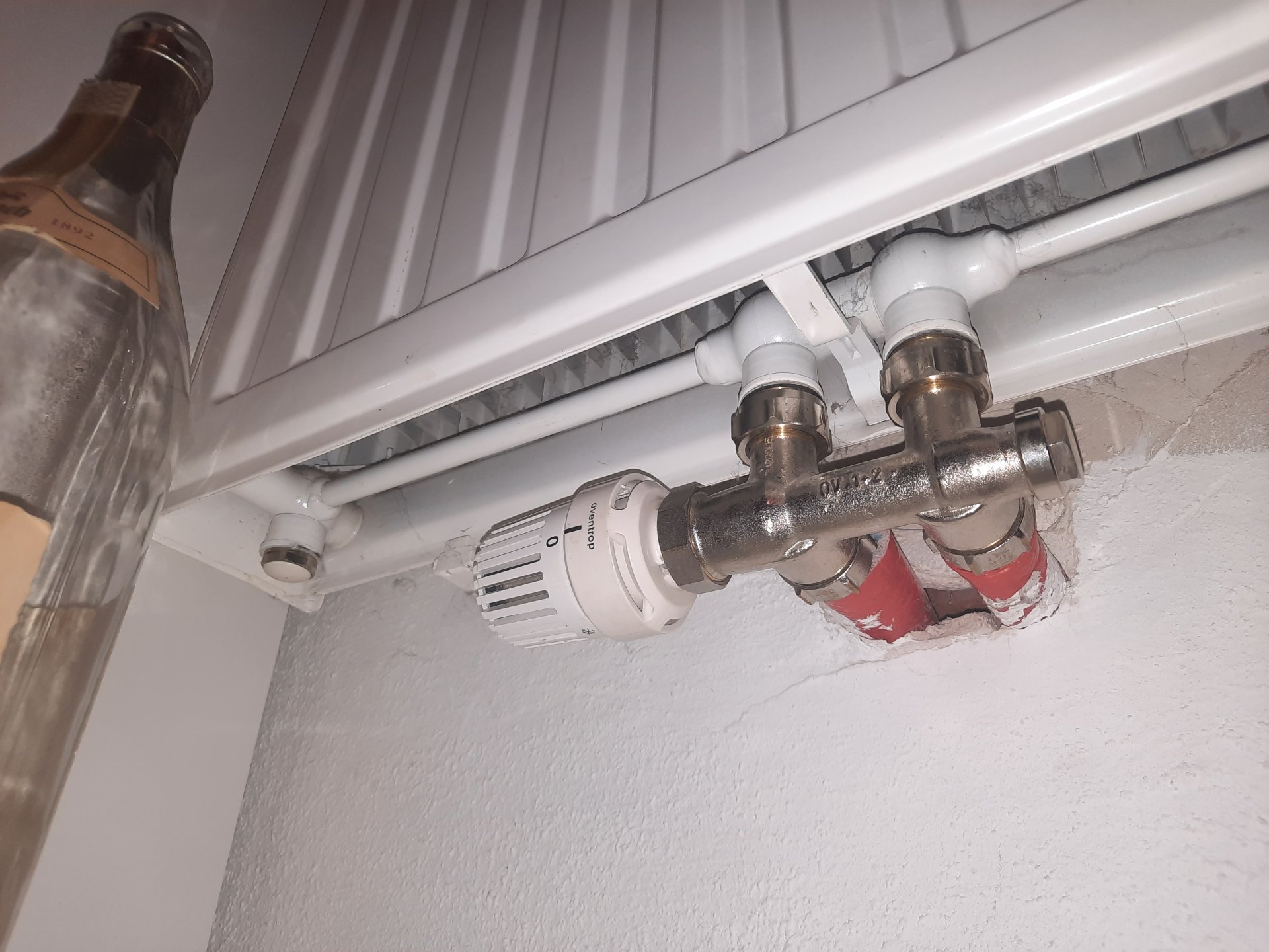

    Guten Abend.
    2016 habe ich mein Elternhaus (Bj. 1985) neu saniert. U.a. kam auch im Heizungsraum ein neuer Brenner, warmwasserboiler und Öltanks neu.
    Im Erdgeschoss wurden ebenso alle Heizkörper ernuert.
    Ein Heizkörper im Wohnzimmer bleibt kalt, bzw nach 2 Std auf Stufe 5, lauwarm. Alle anderen werden richtig heiß.
    Zwei Firmen waren schon da und finden den Fehler nicht. U.a. auch die Firma, die die Heizung eingebaut hat.
    Die Leitung, wo das Thermostat dran ist, ist heiß.
    Die andere Leitung ist kalt, bzw leicht warm (Bild 1). Der Heizkörper wird maximal bis zur hälfte lauwarm.

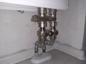

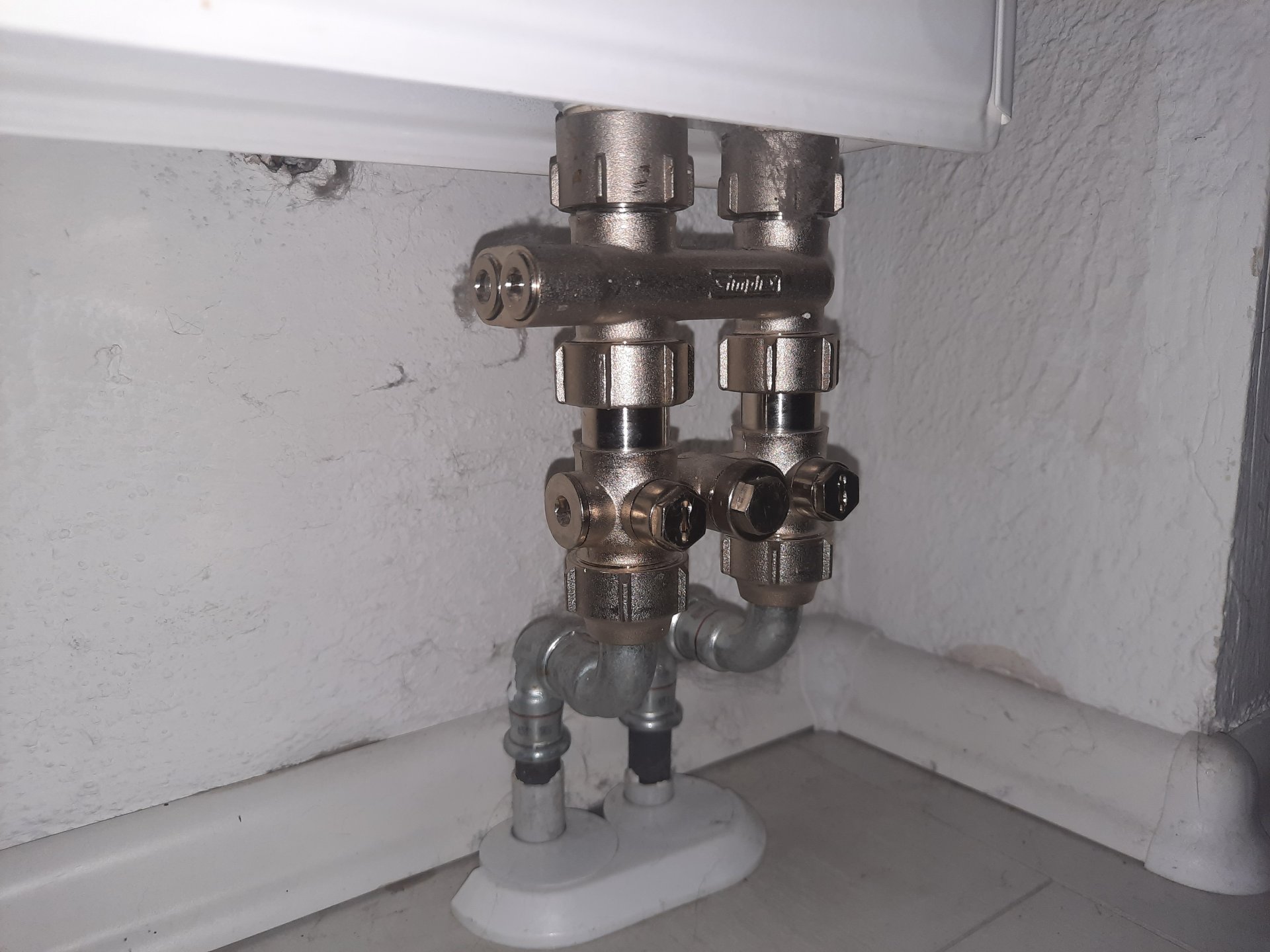

    Alle anderen Heizkörper haben so einen "Adapter" (Bild 2) oder was das sein soll. Nur der eine nicht. Was ist dieser "Adapter" und was ist dessen Aufgabe?

    Das sind Hahnblöcke mit Umlenkung für kreuzungsfreie Anschlüsse , VL / RL vertauscht bei deinem der 'kalt' bleibt oder nicht entlüftet, eigentlich sollte links VL sein bei Mittenanschluss schau mal bei den anderen was meint der @Fred Astair dazu
