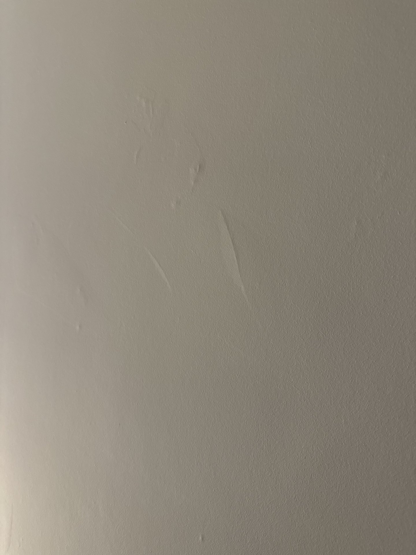

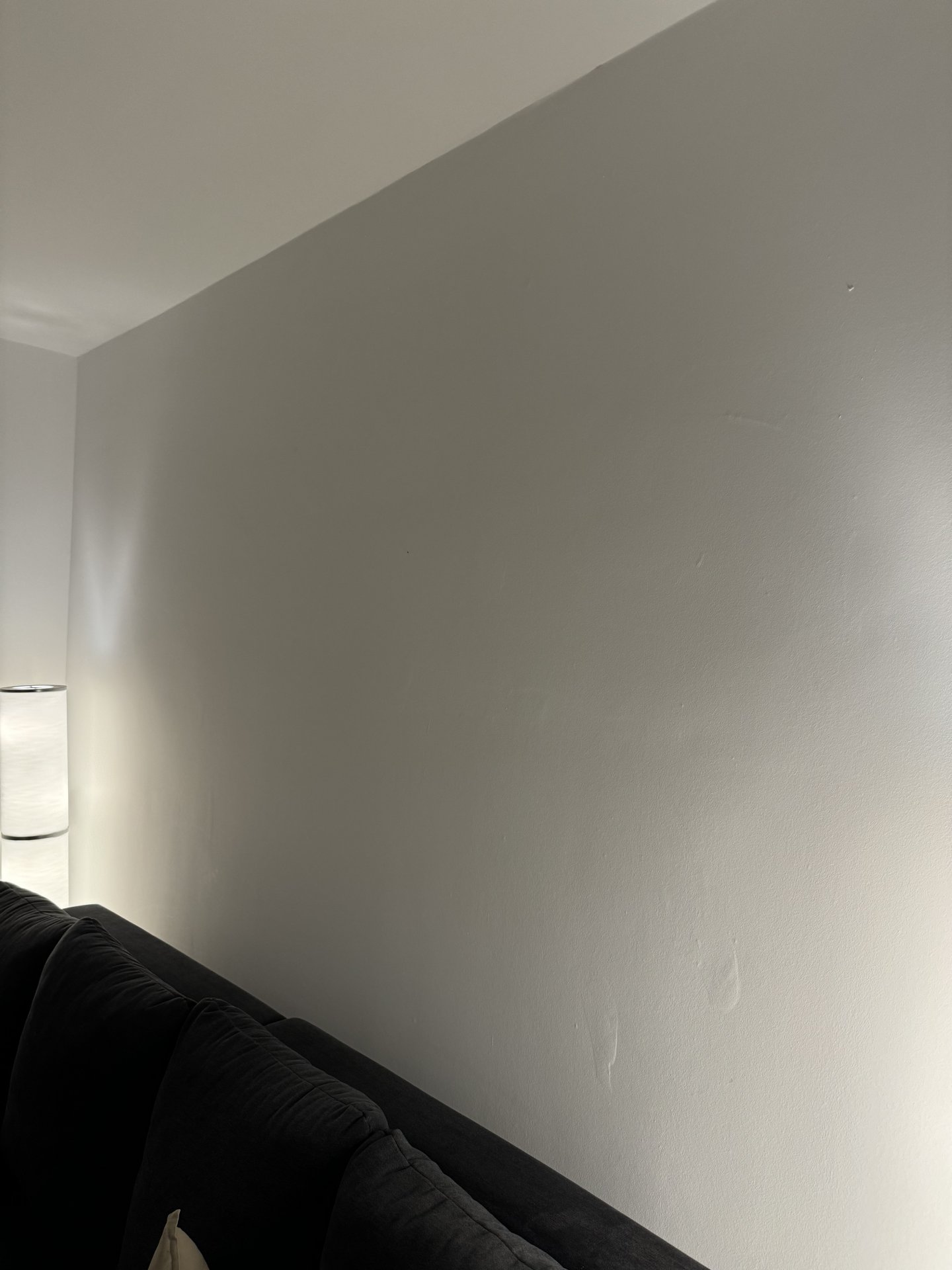

    Liebe Bauexperten,
    ich habe eine Frage bzgl. des „Verhaltens“ von Putz nach einer Renovierung.
    Situation: Wir haben unser EG im Altbau (1938) renovieren lassen. Alte Tapeten runter (Eigenleistung), lose Putzreste entfernt (Eigenleistung) und neu verputzt / mit Vlies tapeziert (von Malern machen lassen).
    Untergrund war bereits verputzt, wurde abgeschliffen / Unebenheiten ausgebessert und dann wurde Dalapro als neuer Putz aufgetragen (es wurde grundiert und danach nochmal fein geschliffen).
    Als Tapete wurde Akkordvlies von Caparol verwendet, gestrichen wurde mit In-Deko.
    Gestern auf der Couch ist mir abends im Schatten des Lichts der Stehlampe ein „Riss“ in der Wand aufgefallen, aber unter der Tapete (siehe Foto). Wenn ich vorsichtig gegen klopfe, „klackert“ es an der Stelle - drum herum hört man beim Klopfen nichts außer dem Klopfen.
    1) In welchem Rahmen ist es normal, dass Putz im Nachgang noch „arbeitet“ und feine Risse entstehen?
    2) Ist das kritisch? Ist der restliche Putz drum herum gefährdet? Könnte sich dadurch, dass es jetzt keine „ebene Fläche“ mehr ist, noch mehr verziehen? Könnte im schlimmsten Fall der Putz hinter der Tapete komplett wegbröckeln?
    3) Wie kann sowas geheilt werden? Ist natürlich mitten drin und nicht am Rand… :-)
    Herzlichen Dank vorab für eure Expertise! :-)
    VG Marcel

    Gar nicht wenn vernünftig verarbeitet.
    Sieht aber insgesamt nach einer nur mäßigen Qualität aus. Was wurde denn für eine Qualität vereinbart (Q1-Q4 möglich)?

    Hallo. Ich kann auch nur mutmaßen. Waren im ersten Putz Risse? Ich vermute die Stellen welche klackern sind solche, die Ihr neu verputzt habt?
    Die stellen auch vernünftig genässt vor neuem Putzauftrag?
    @nordanney woran machst du fest, dass es sich nur um eine mäßige Qualität handelt?

    Hi! Vorher waren an den Stellen keine Risse - also jedenfalls nicht an „genau den“ Stellen. Der vorherige Putz war schon viele Jahre alt und war lediglich punktuell lose / in die Jahre gekommen (was uns beim Entfernen der alten Tapeten aufgefallen ist), wahrscheinlich sogar durch zu festes Tapetenkratzen bedingt ;D
    Und genau, diese feinen Risse, die nun klackern, sind äußerst wahrscheinlich auf der neusten Putzschicht drauf. Unserer Info nach (nur stichprobenartig kontrolliert) wurde ordentlich feucht gemacht und grundiert.
    Habe in der Zwischenzeit mal im 1. OG geschaut - hier wurde nicht renoviert, aber hier ist auch Vließ drauf. Hier habe ich nur gaaaaanz wenige Stellen gefunden, wo sowas ist - im EG, welches neu gemacht wurde, haben wir hingegen einige dieser Stellen.
    Im Wesentlichen beschäftigt mich die Frage, ob das nun „schlimm“ für den umliegenden Putz ist.. ob sich dadurch noch mehr lösen kann. Ich denke auch an die kalte / nasse Jahreszeit, wo ja die warme Luft von innen an die kühlen Wände fallen wird..

    Deine Sorge ist verständlich. Handelt es sich denn um eine Außen oder Innenwand?
    Vernünftig verarbeitet heißt für mich: durchtrocknen lassen und auch vernünftig nässen. Auch neu aufgeführten Putz kann sehr schnell reisen. Wenn dann durchs tapezieren und streichen dann noch eine Barriere entsteht, kann ich mir schon vorstellen dass da auch Risse kommen oder die Stellen sogar abfallen. Aber alles nur Mutmaßungen.
    Wenn der Maler auch verputzt hat (hatte ich zuvor falsch gelesen, dachte dies war auch Eigenleistung) würde ich ihn einfach mal anrufen. Den Riesen Punkt hast du auf deiner Seite. Die Ausführung wurde von einer Firma übernommen - Gewährleistung!
    Um den darum liegenden Putz würde ich mir keine Sorgen machen wenn dieser recht fest war. Ich behaupte eher dass die nicht richtig getrocknet wurde oder die vorhandenen Risse nicht richtig bearbeitet wurden.
    Dazu habe ich letztens ein schönes Video gesehen bezüglich Rissen in der Wand. Für Gipskartonplatten gibt es ja für die Fugen solche Glasfaserbänder. Diese gibt es scheinbar auch in groß (1m breite Rollen) und dienen dann halt auch Gewebe, welches neue Risse und sonstiges effektiv und gut verhindern soll. Als Überlegung bei ggf. neuer Ausführung.

    danke für deine ausführliche Beschreibung – das hilft sehr, die Situation gut einzuschätzen. Auf Basis deiner Angaben hier eine fachliche Einschätzung:
    1) Ist es normal, dass Putz nach dem Renovieren „arbeitet“?
    Ja, feine Risse im Putz können in den ersten Wochen oder Monaten nach dem Auftragen auftreten – vor allem in Altbauten, wo der Untergrund nicht überall homogen ist (z. B. alte Ziegel, gemischte Materialien, Unebenheiten durch Setzungen etc.).
    → Auch Spannungen zwischen Altputz und neuem Spachtelauftrag (Dalapro) oder minimale Bewegungen im Mauerwerk können Risse verursachen.
    → Dass sich das Klopfgeräusch verändert, deutet auf eine mögliche Hohlstelle hin – also eine Stelle, an der der neue Putz nicht sauber haftet.
    ⚠️ 2) Ist das kritisch?
    Einzelne Hohlstellen sind nicht automatisch ein strukturelles Problem – aber sie können:
    • größer werden, wenn sie mechanisch belastet oder durch Feuchtigkeit beeinflusst werden
    • im Extremfall zu Abplatzungen führen (wenn der Putz sich großflächiger ablöst)
    • die Oberfläche optisch beeinträchtigen (Schattenwurf, Rissbildung)
    Der umliegende Putz ist nicht zwingend gefährdet – aber beobachte, ob sich die Fläche oder die Klackgeräusche ausbreiten.
    ️ 3) Was tun?
    Wenn du es fachgerecht und dauerhaft beheben willst:
    • Stelle freilegen (vorsichtig Tapete an dieser Stelle öffnen)
    • Lockeren Putz abtragen
    • Neu spachteln, ggf. Tiefengrund bei staubigem Untergrund
    • Stelle anschleifen, verspachteln und das Vlies sauber ankleben bzw. ergänzen
    Da es sich um Vlies handelt, ist eine punktuelle Nachbesserung grundsätzlich möglich – sichtbar wird es bei gutem Licht eventuell trotzdem leicht, aber besser als ein größerer Schaden später.
    Fazit:
    • Kein Notfall, aber sollte behoben werden, besonders wegen der Hohlstelle.
    • In Altbauten durchaus üblich – vor allem bei Mischuntergründen.
    • Wenn du unsicher bist: den Malerbetrieb nochmal draufschauen lassen – seriöse Handwerker übernehmen solche Nachbesserungen oft unkompliziert im Rahmen.
    Viel Erfolg und starke Nerven – im Altbau entdeckt man sowas leider häufiger nachträglich
