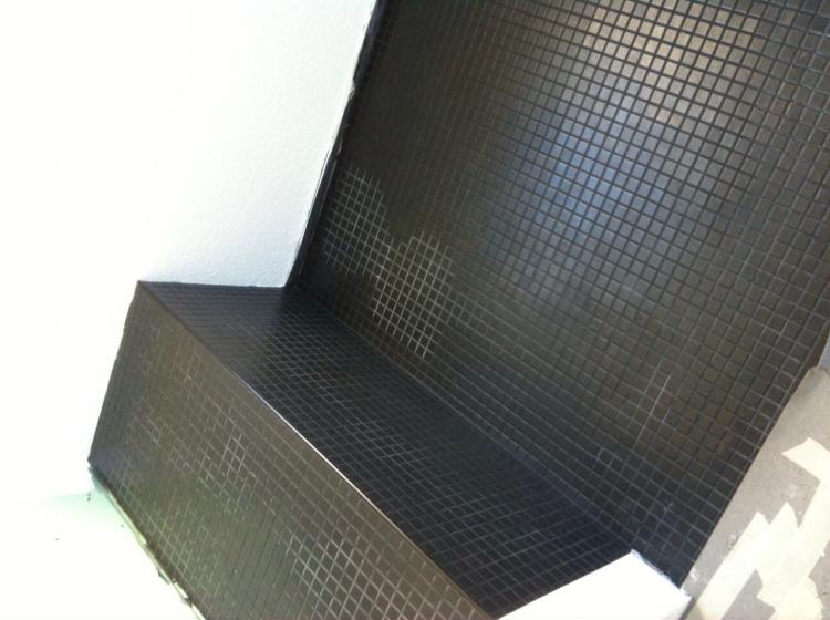

    Hallo und schönen guten Tag zusammen,
    ich bin ziemlich ratlos, da leider nach erfolgter Bad-Sanierung die Fliesen der Dusche total mit Baustaub versaut sind. :fleen Fliesen und Fugenmasse waren mal tiefschwarz...
    Vielleicht gibt es ja hier Bauherren oder Fachleute die mir einen Tipp geben können wie ich das wieder in "Grundstellung" bekomme.
    Danke im Voraus

    Putzen ?

    Hallo Rudolf Rakete!
    Das ist bereits das Ergebnis nach dem Putzen!

    Zementschleierentferner? Aber nix kaputt machen mit dem Zeug...

    Da habe ich auch schon drüber nachgedacht, aber ist das nicht mehr was für die Fliesenoberfläche? Das Hauptproblem sind eher die schwarzen Fugen...

    Ich würde es erst mal mit Grundreiniger probieren.

    Den Sanierer der zu faul war den Bestandsbau zu schützen darauf hinweisen und zur Mängelbehebung auffordern?!?

    Erfahrungsgemäß hilft wieder schwarz drüberfugen. Wenn es nicht grad Gipsputz war der drauf gebröselt ist...
    Verursacher soll sich kümmern!

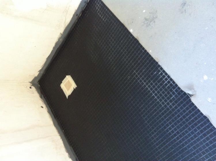

    Man sieht es auf den 2 Bildern zwar schlecht, aber müsste bei Bild 2 der Übergang Fliesen zu Estrich (???) nicht auch mit diesem Band abgedichtet werden ?
    Kann auch aus der Perspektive täuschen

    Genau - es gibt nur eine sinnvolle Fugenfarbe: Zementgrau!
    Nach Staub sieht das auch nicht aus. Eher nach Farbe, die beim Wegwischen großflächig einmassiert wurde.
    Aber ich verstehe das gesamte System der Wand nicht. In der Dusche weiße Farbe an dern Wand??? :yikes Auf welchem Untergrund.

    Kann ich Ralf nur beipflichten. Warum ist das jetzt nur diese Fläche gefliest und was ist das für ein Absatz?
